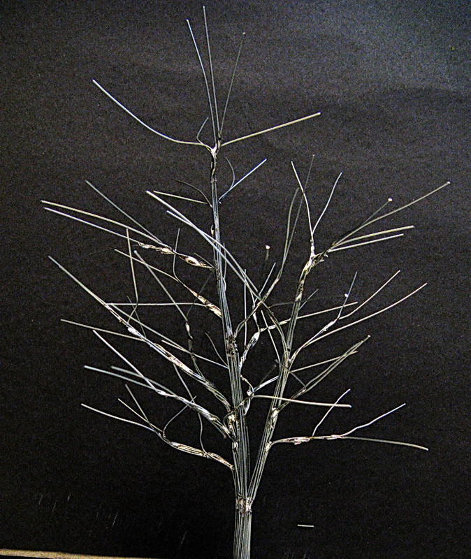

MessaggioInviato: martedì 7 aprile 2015, 15:01
Messaggi: 5088
Passata Pasqua si ritenta, albero di 20 cm. Per arrivare fino qui ho impiegato 90 minuti. Filo di ferro stagnato da 0,5 mm.

 Oggetto del messaggio: Re: DIORAMA: Calieratico, l'idrovora.
MessaggioInviato: martedì 7 aprile 2015, 16:23
Messaggi: 2308
Località: Più a est di Vienna
Quest'ultimo mi sembra molto equilibrato. Direi che ci sei. Pollice su.

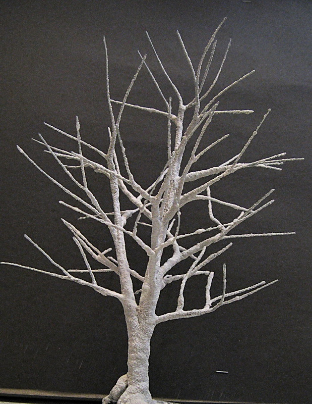

MessaggioInviato: martedì 7 aprile 2015, 16:25
Messaggi: 5088
Con due spruzzate di vinavil al 40% con un normale spruzzatore per detersivi e due "nevicate" abbondanti di pomice a distanza di mezz'ora l'una dall'altra.

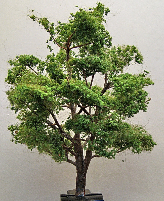

Messaggi: 5088
Un po' di vernice ed il fogliame solo appoggiato per vedere l'effetto. Voglio provare altri tipi di fogliame, per ora senza incollare.
MessaggioInviato: mercoledì 8 aprile 2015, 12:47
Messaggi: 2853
Oooo yhea! Se il tronco fosse un po più lungo e se riuscissi a eliminare i pelucchi senza foglie che sbucano dalla chioma.... direi che ci sei!
Despx
MessaggioInviato: mercoledì 8 aprile 2015, 13:12
Messaggi: 5088
Il tronco è così perché seguivo un modello. La pulizia delle foglie, ovviamente, dopo l'incollaggio.
