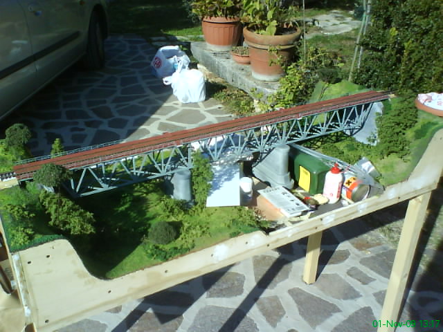

Io ho usato un modello faller...ehm diciamo tre scatole...per fare questo....
na faticaccia......
DSC00097.JPG [ 90.13 KiB | Osservato 7829 volte ]

IO ho usato questo ma messo al rovescio con le modifiche del caso. é simile al modello Noch ma meno alto e piu' bello.
http://www.ebay.it/itm/like/151320984924?lpid=96
