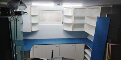

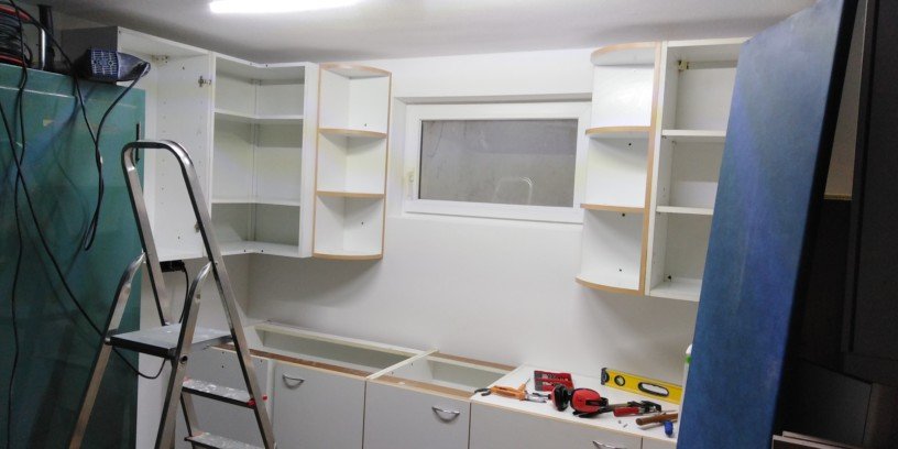

Ed ecco qui, finito il laboratorietto per il modellismo, completamente a costo zero avendo recuperato una cucina da un mio amico, ripulita e montata e il ripiano superiore uno stock di 40 plance regalate da un altro conoscente
Piano piano metterò in ordine gli attrezzi, le vernici ecc e soprattutto la stampante3d che spero di imparare ad usare decentemente
Purtroppo non sono velocissimo con i lavori perché sto contemporaneamente ristrutturando casa ma pazienza un po' alla volta si va avanti

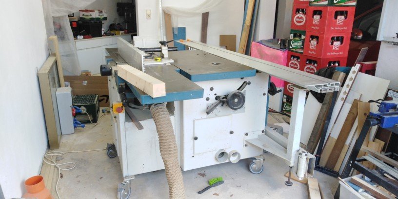

Ah si un questi giorni mi sono anche messo a lavoro sulla combinata, pulita per bene ma soprattutto rifatte molte regolazioni perché tagliava storta, quindi calibrare piani e riferimenti... Non una cosa semplice visto che non sapevo da dove partire

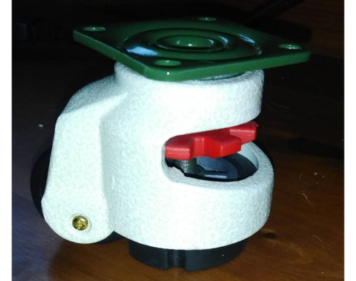

quindi ho ripreso a pensare al plastico, giusto oggi mi sono arrivati i piedi da mettere alla base del plastico, sono allo stesso tempo delle ruote pivottanti sia piedini regolabili in altezza. ognuna di queste basi regge 100kg, direi più che sufficienti per la struttura che andrò a costruire.

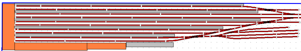

quello che vi voglio sottoporre oggi però è lo schema della stazione che ho intenzione di realizzare, ha una lunghezza importante per poter ospitare convogli completi come l'ETR500 ma anche importanti intercity
Il fabbricato viaggiatori sara messo di lato con una parte che continua in testa
nello schema non si vede ma prima dell'ingresso in stazione è ovviamente presente una doppia comunicazione per permettere l'istradamento dei treni da tutti i binari verso entrembi i binari della linea a doppio binario uscente
ho anche previsto una piccola rimessa per aln con 4 binari.
lo schema è abbastanza semplice ma mi sembrava il più efficiente per utilizzare lo spazio a disposizione e garantire la ricettività di treni particolarmente lunghi. se avete suggerimenti che però non riducano la lunghezza dei binari son assolutamente ben accetti

Ho fatto bene i conti e la stazione sarà lunga 530 cm e profonda 96 cm
Sara suddivisa in 4 moduli
I due estremi saranno 128,3 * 96 cm
I due interni saranno 136,6 * 96 cm
Ogni modulo sarà appoggiato sopra due mobiletti 68,3 * 96 cm questo perché in caso avessi necessità di spostarlo per accedere alla parete (dove passano impianto elettrico ed idraulico) su cui sarà addossato il plastico, smontando le varie parti sarà possibile trasportare tutto fuori dalla stanza agevolmente.

Ecco i piedini, non riuscivo a caricare tutto nello stesso messaggio

Ma la tua stazione ha 5.30 mt di rettilineo o è il totale dell ingombro?

Ciao, la mia stazione sarà solo italiana ma son io che vivo in Austria, questo non escludera presenze di treni interoperabili o sconfinamenti al traino di materiale internazionale... Mi piacerebbe moltissimo fare una stazione con entrambe le alimentazioni rfi e obb ma non riesco proprio a farlo, anche perché dovrei iniziare a comprare anche materiale austriaco e già con il solo italiano è dissanguante ;-)
I 5,30 son l ingombro della stazione completa da muro a muro, i binari saranno più corti ma comunque 4/5 di loro (adesso non ho il progetto sotto mano per controllare) saranno abbastanza lunghi per contenere un etr500 in composizione completa (per dare un idea delle lunghezze), gli altri binari verranno usati per treni "minori"
