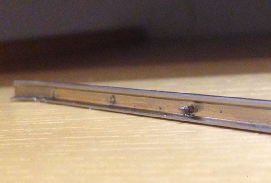

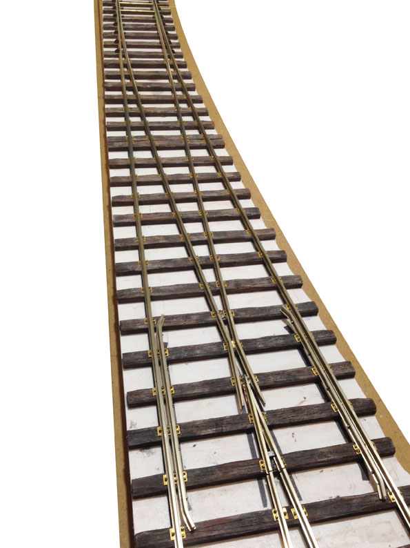

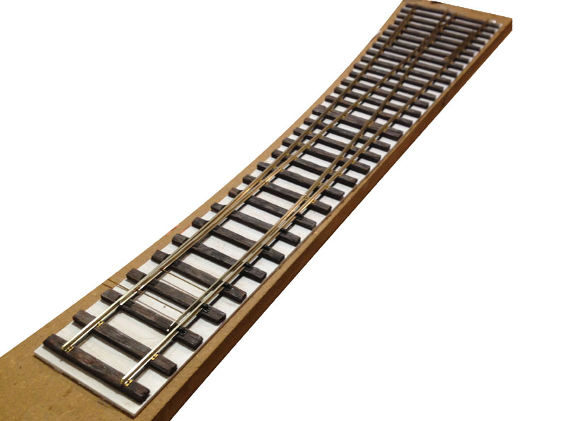

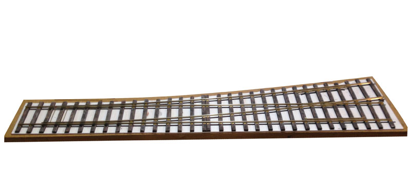

Aggiornamenti deviatoio, mi mancano le chiavarde e.. questo è fatto.
Per la ferramenta delle controrotaie ho usato dado e bullone reali con testa di 0,8mm e chiodini con testa di 0,8 per caviglie.
IMG_3051.JPG [ 77.21 KiB | Osservato 13982 volte ]
IMG_3165.JPG [ 106.86 KiB | Osservato 13982 volte ]
IMG_3167.JPG [ 49.94 KiB | Osservato 13982 volte ]
IMG_3170.JPG [ 83.77 KiB | Osservato 13982 volte ]

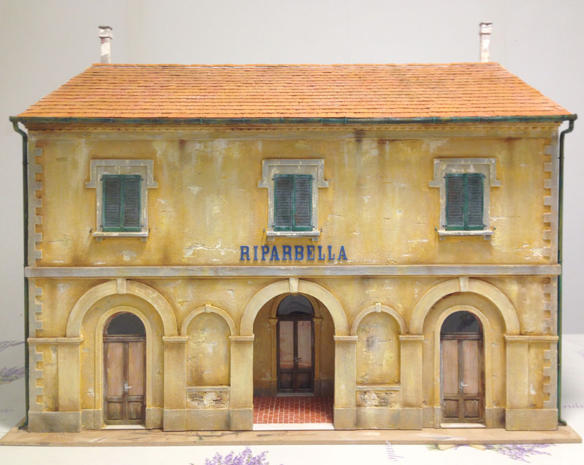

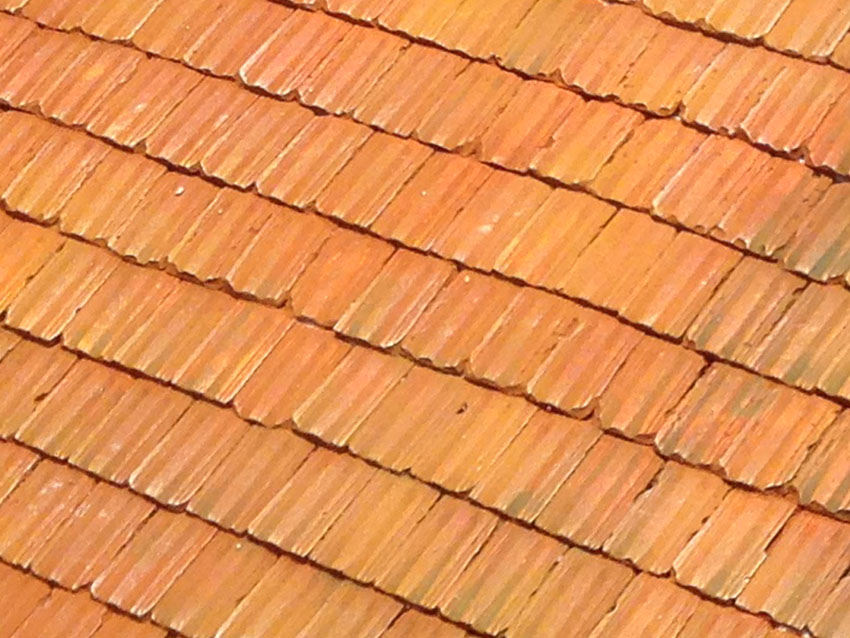

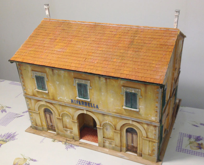

Finalmente ho finito il lavoro più lungo e noioso: il tetto di marsigliesi. Devo ammettere che ne è valsa la pena, avendo escluso a priori l'uso di una lastra e successivamente anche la fotoincisione avendo visto dei lavori in scala 0 che mi parevano piatti, figuriamoci in scala 1.

Molto bello l'edificio e gli accessori in ottone.

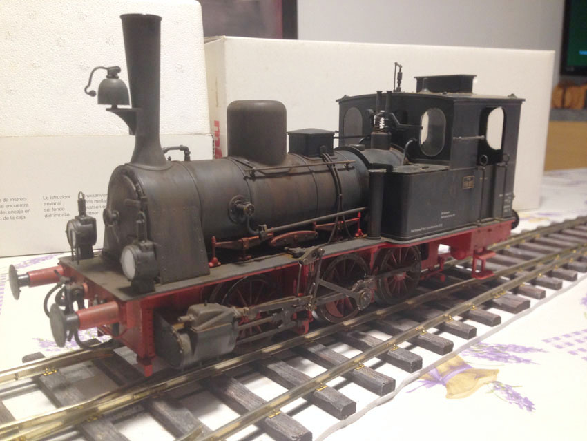

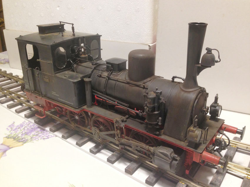

Per ora mi diverto con questa gr 999.005 ex T3, che in realtà ha girato su alcune linee limitrofi.
Ma da Saline non saprei se ci è mai passata, diciamo che è una licenza e un compromesso tra i costi della loco e le poche modifiche per italianizzarla.

Complimenti sembra vera e nel contesto che stai costruendo sarà fantastica. Suggerisco di dipingere di nero i fusti dei respingenti. Così sembra ancora un pò krucca :mrgreen:

penso che anche la "campana " sul fumaiolo sia da eliminare...
La campana certamente è da togliere, il problema è che dovrei eliminare quella mensola fusa assieme al camino, ma non ho gli strumenti e la voglia di farlo.

Visto che sto a Firenze, io mi prenoto!
A proposito dello scambio, notavo che le controrotaie non sono simmetriche rispetto alla "zona nociva" del cuore. Corrisponde alla realtà?
 Oggetto del messaggio: Re: STAZIONE DI RIPARBELLA scala 1
MessaggioInviato: lunedì 12 luglio 2021, 20:54
Messaggi: 434
baroni ha scritto:
solo0 ha scritto:
Marcello (PT) ha scritto:
Lo esporrai da qualche parte?
Beh, devo finirlo e ho un bel po di lavoro ancora. Se mi verrà proposto, non credo che lo esporrò, movimentare questo tipo di cose è impegnativo. Se vorrai passare a vederlo non ci sono problemi.
Si, più o meno, visto che ho preso spunto da una vecchia foto fatta da un amico di un deviatoio uni36(?). Prenotazione accettata. :)

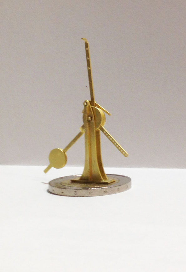

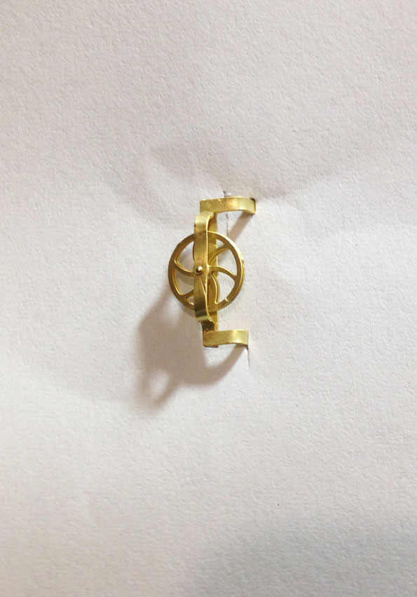

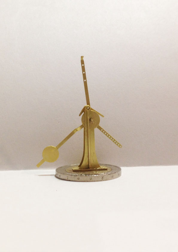

MessaggioInviato: domenica 12 giugno 2022, 19:09
Messaggi: 434

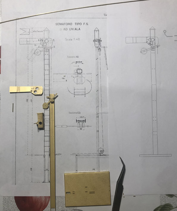

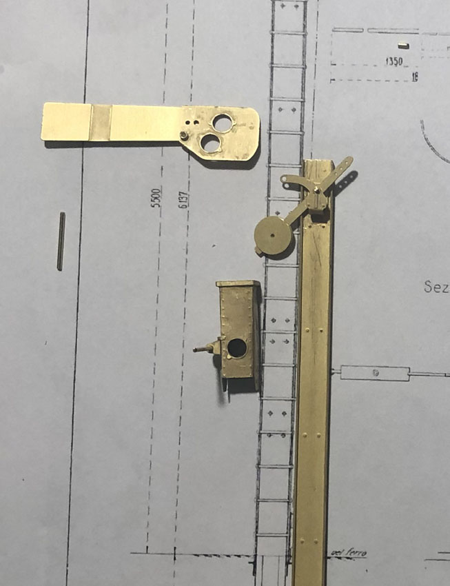

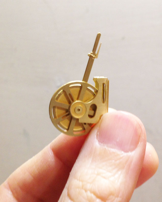

Salve, ho cominciato un nuovo lavoretto, il segnale ad ala, mi ha sempre affascinato il meccanismo che ho cercato di disegnare come da originale, spero di non aver fatto bischerate di progettazione..... per ora ho assemblato qualche pezzo.....
3.jpg [ 68.53 KiB | Osservato 9326 volte ]
1.jpg [ 78.9 KiB | Osservato 9326 volte ]
