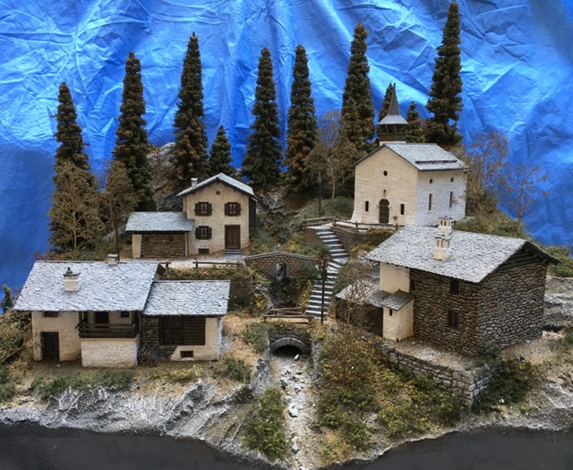

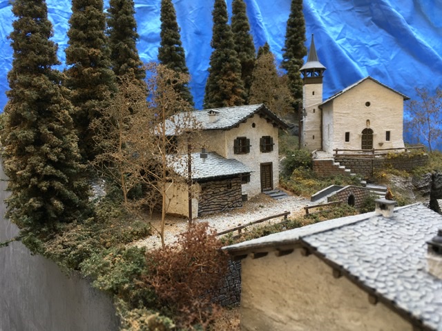

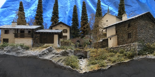

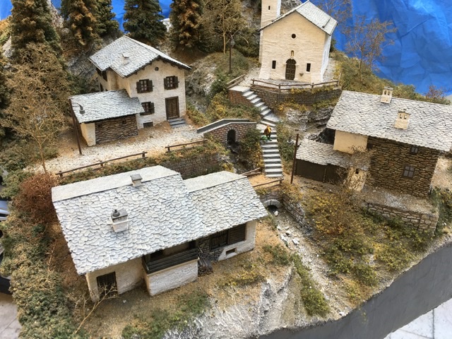

Senza voler rubar nulla ai maestri italiani e svizzeri qui il mio paesino / botola Rhb rimosso per una manutenzione della linea in H0 , come sfondo ho buttato lì un camice monouso celeste :roll:
La orografia è di polistirolo modellato a caldo , quindi leggerissimo, incollato su una tavoletta di legno, rivestito da sabbione da muratore e dipinto con acrilici. A mio avviso molte realizzazioni sono “ piatte “ pur volendo essere montane. I disassamenti orizzontali e verticali dei piccoli fabbricati ( trattati e-o modifcati ) aumentano la illusione prospettica, idem il torrente in secca con i ponticelli e la scalinata che conduce alla chiesa.
D292AADC-BB84-4D83-8CAD-AFCFA98D1FBC.jpeg [ 180.28 KiB | Osservato 6564 volte ]
A16B8F7B-58E7-448B-8855-9E13BE6975A1.jpeg [ 151.08 KiB | Osservato 6564 volte ]
14501627-419B-45DF-B4E3-9DC7A13172F8.jpeg [ 98.81 KiB | Osservato 6564 volte ]
6B09A35E-DD36-423F-9593-86BD9C51A7F8.jpeg [ 169.38 KiB | Osservato 6564 volte ]

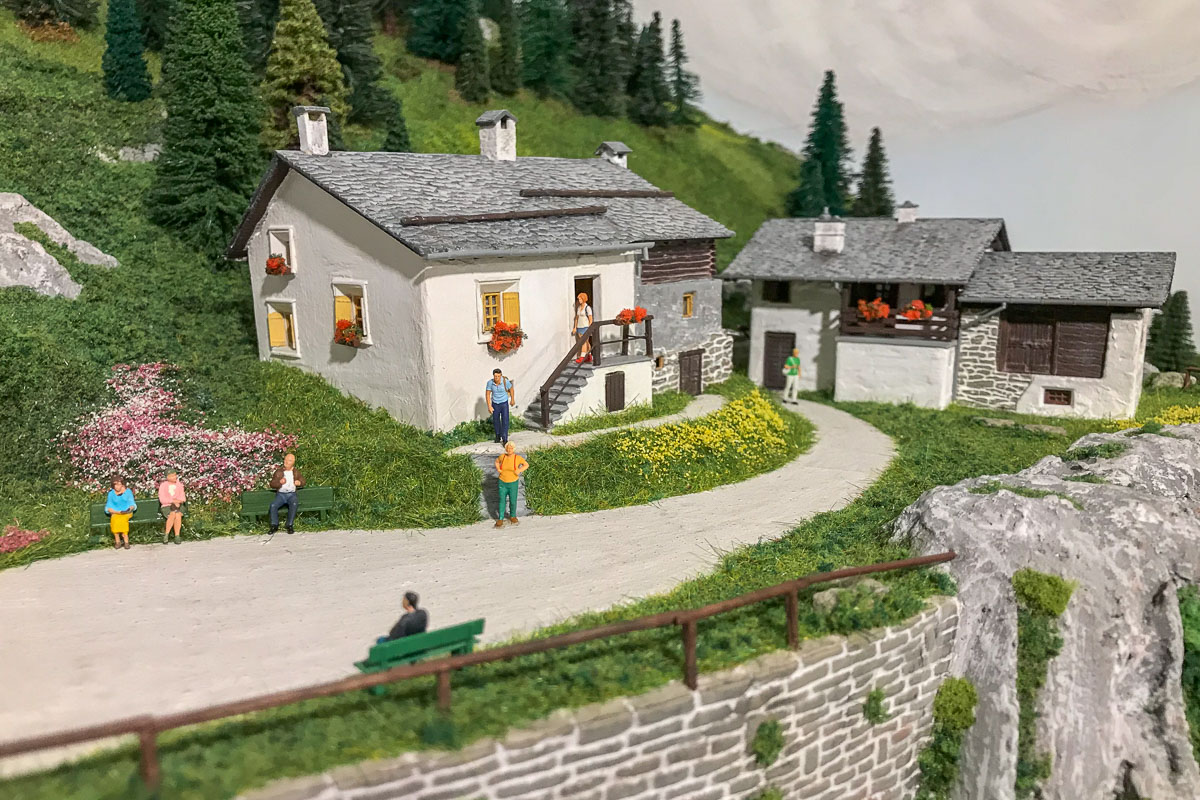

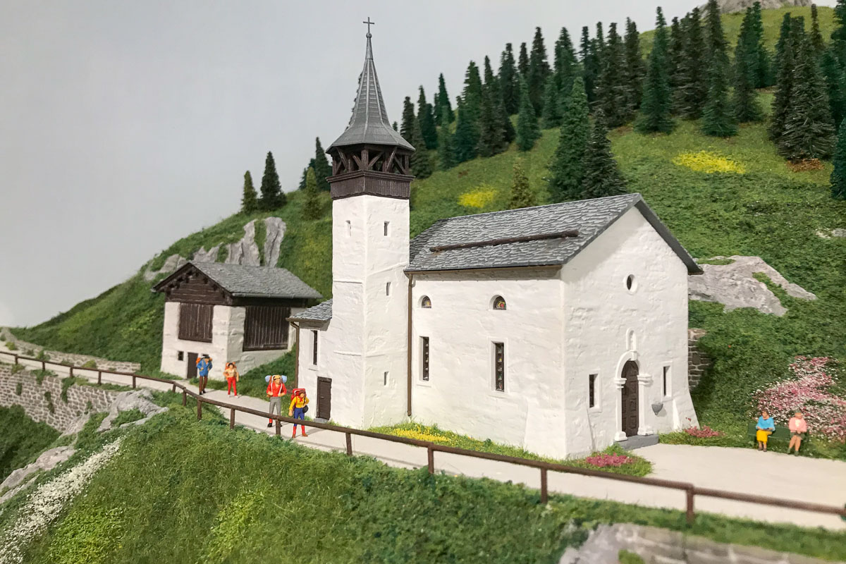

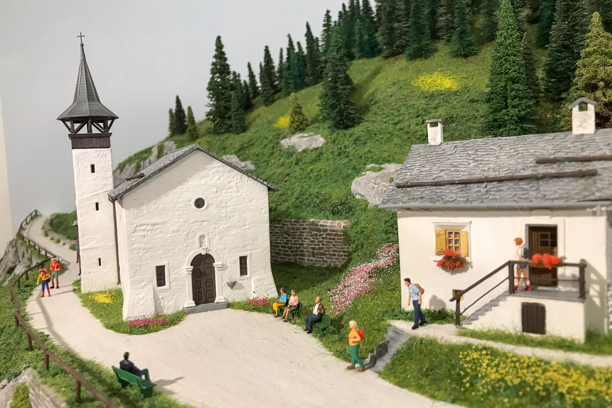

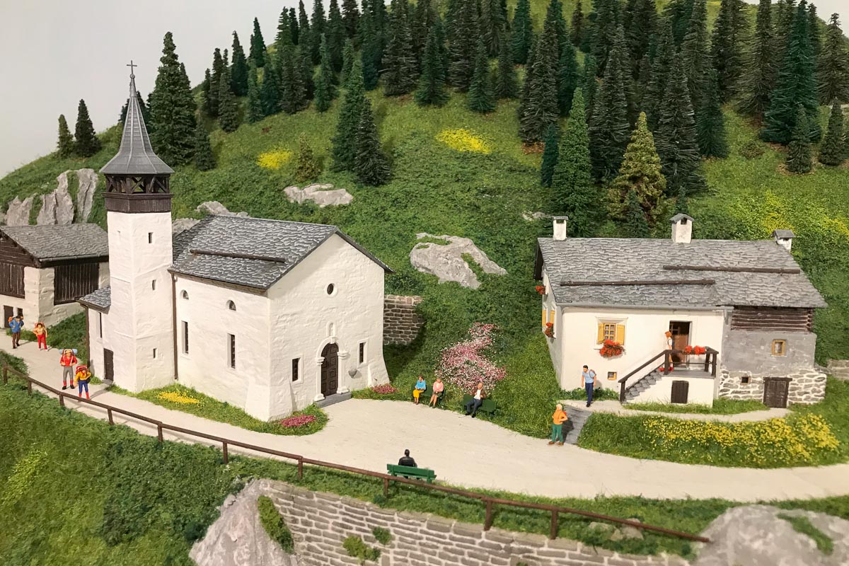

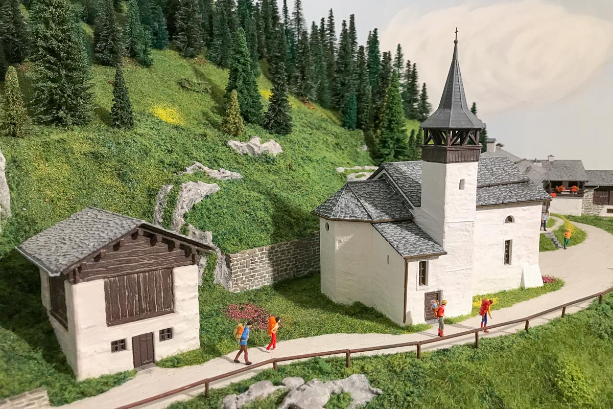

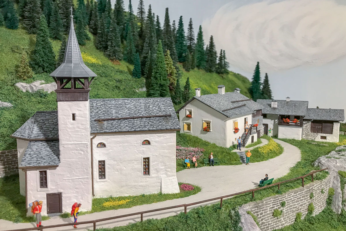

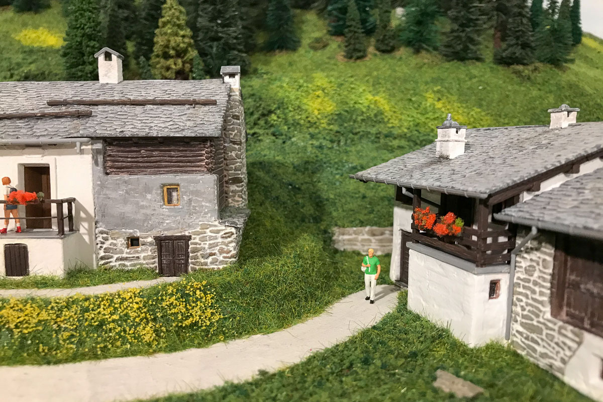

...a proposito di voglia di andare in montagna: questo è il solito paesino "trapiantato" a Solis...
frazioncina-1.jpg [ 263.56 KiB | Osservato 6141 volte ]
frazioncina-2.jpg [ 276.57 KiB | Osservato 6141 volte ]
frazioncina-3.jpg [ 232.91 KiB | Osservato 6141 volte ]
frazioncina-4.jpg [ 262.85 KiB | Osservato 6141 volte ]
frazioncina-5.jpg [ 289.67 KiB | Osservato 6141 volte ]
frazioncina-6.jpg [ 278.51 KiB | Osservato 6141 volte ]
frazioncina-7.jpg [ 272.26 KiB | Osservato 6141 volte ]
