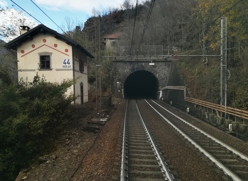

Di seguito quello che vede il maestro alla guida della 981.
Commento file: Vista dalla cabina

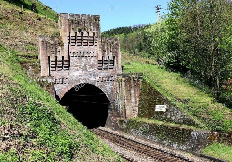

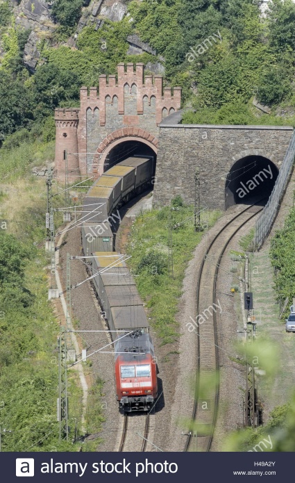

Un altro portale di galleria, in Germania, dalle forme abbastanza insolite e maestose.
Piuttosto arduo prendere spunto per un plastico. Sarebbe meglio limitarsi a "rubacchiare" solo qualche elemento della struttura.
(fonte: alamy stock photo)

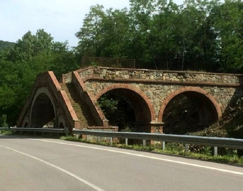

Molto interessante e piuttosto insolito è questo sovrappasso.
Sarebbe interessante riprodurlo in un plastico.
RFI un paio di anni fa lo ha ripulito dall'incuria e ha fatto alcuni interventi per sanare l'erosione del tempo.
Situato sulla linea Ceva-Ormea, infatti questa struttura ha ben 130 anni e consente ai proprietari di alcuni terreni rimasti fra la linea ferroviaria e il Tanaro di raggiungerli senza attraversare i binari.

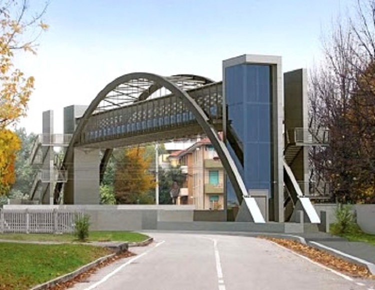

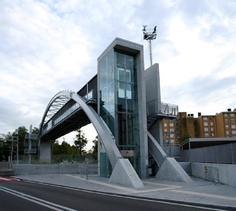

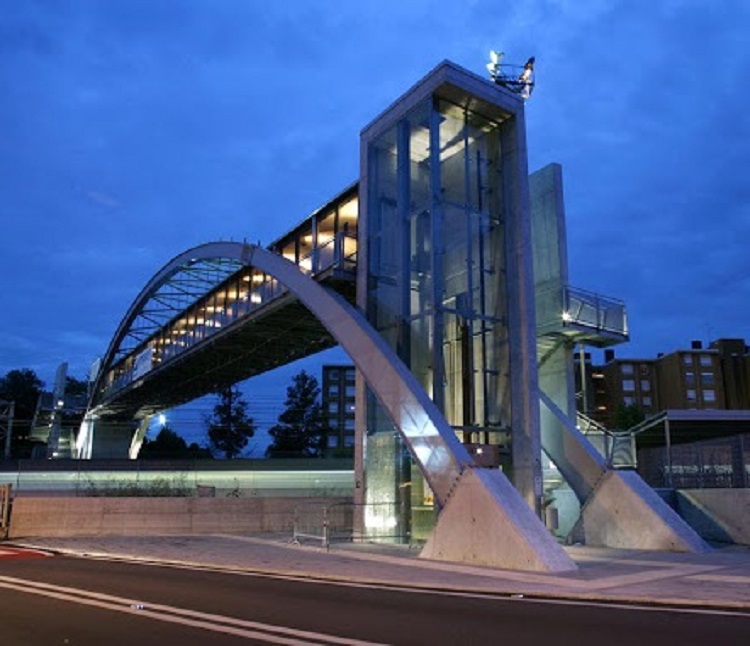

SOVRAPPASSO MODERNO - Via San Vito - Pordenone
Uno spunto per plastici di ambientazione moderna.
Il sovrappasso ciclabile e pedonale si trova in pieno centro a Pordenone e permette ai pedoni e a chi si muove in bicicletta di raggiungere la stazione. E’ posto ad un’altezza di 8,15 m al di sopra della linea ferroviaria Trieste-Venezia: il dislivello viene superato da scale e da ascensori in grado di trasportare venti persone. La struttura è formata da una coppia di archi in acciaio a sezione variabile fissato alla base.

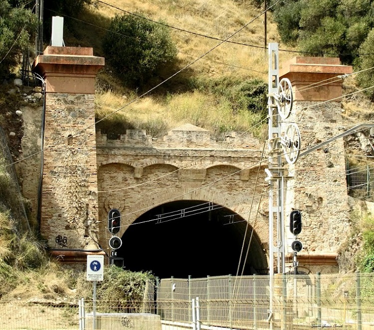

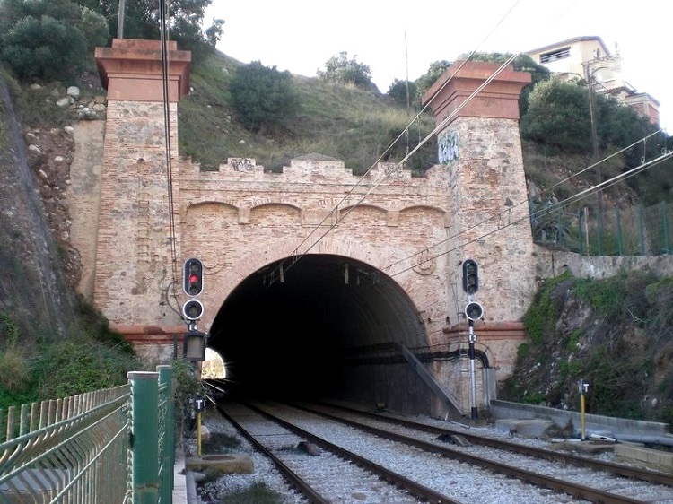

Uno dei portali della galleria di Montgat.
Si tratta del tunnel più antico costruito in Spagna. Situato a pochissimi chilometri da Barcellona, quasi sulla Costa Brava, lungo la linea costiera che congiunge Italia, Francia e Spagna.
Anche in questo caso la costruzione è molto particolare e non adatta per un plastico ambientato in Italia, ma qualche spunto si può sempre prendere per ottenere soluzioni originali.

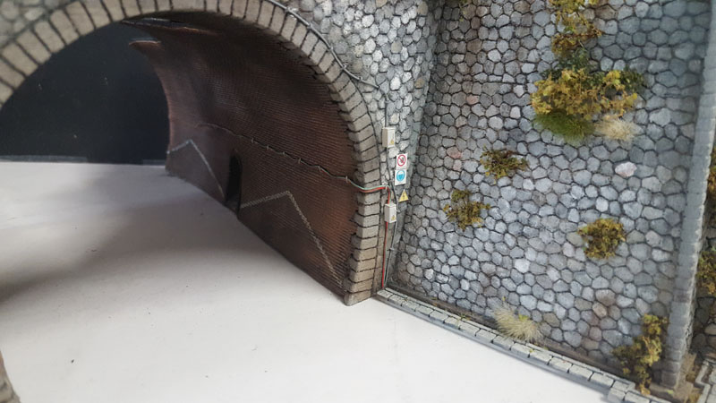

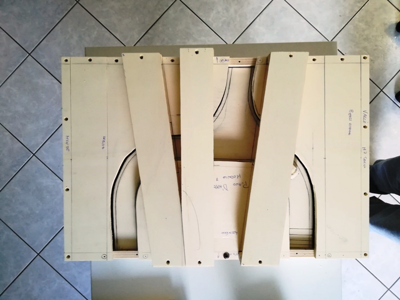

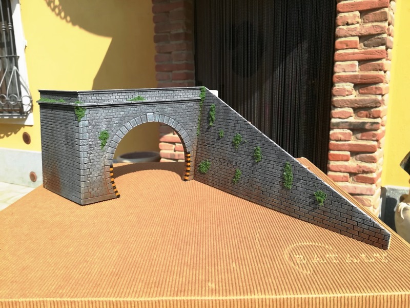

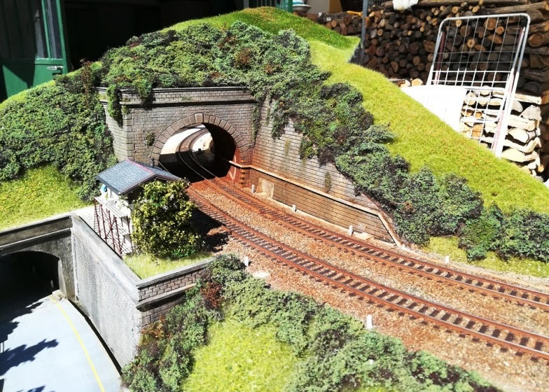

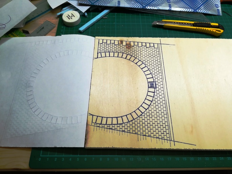

anni fa avevo realizzato questa galleria prendendo spunto da una al vero lungo la linea Milano Domodossola, dalla foto del vero ho ricavato il disegno al cad e poi ho fatto tutto col compensato.

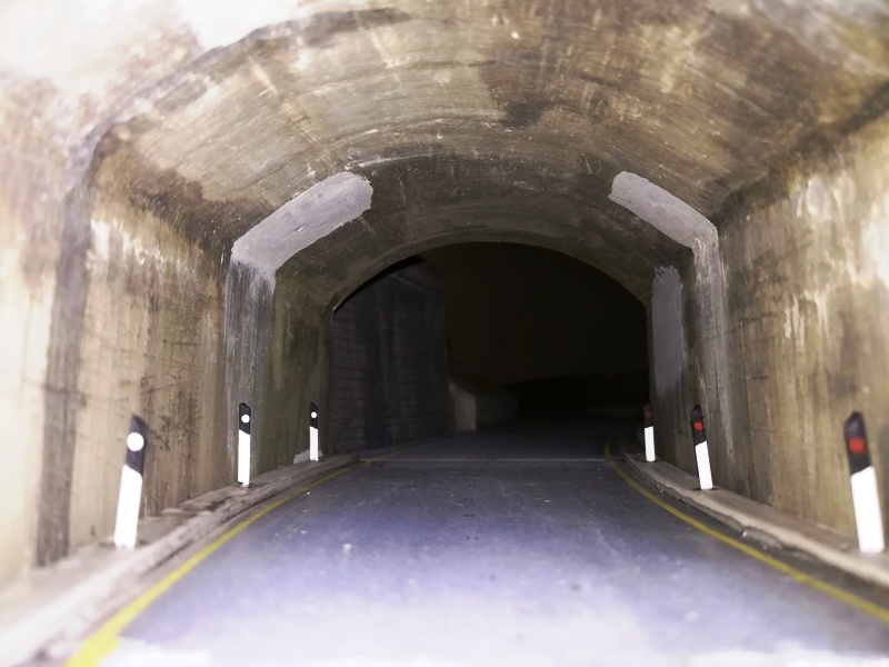

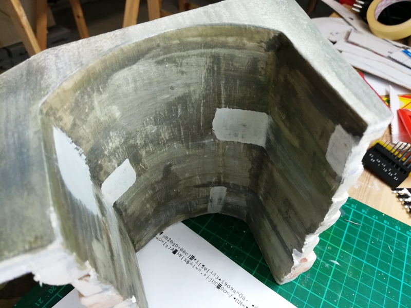

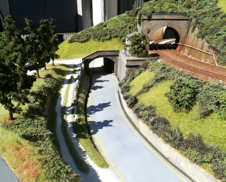

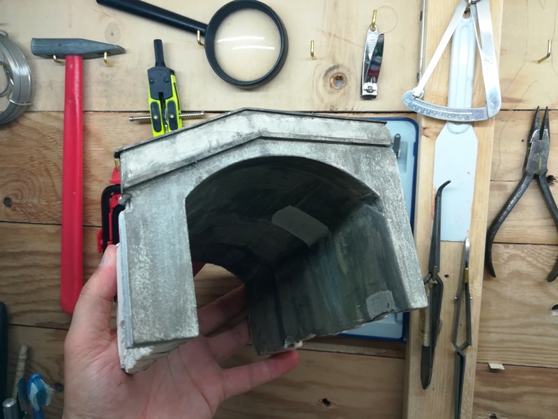

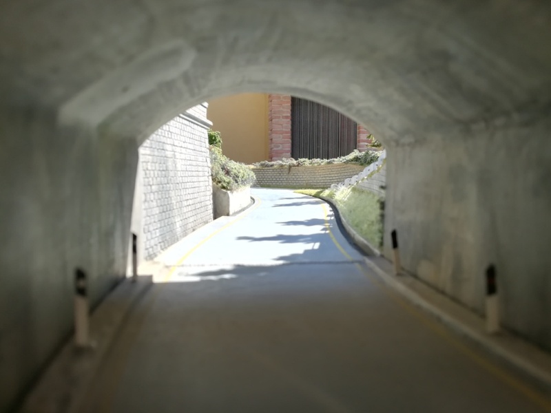

nello stesso modulo c'è anche una piccola galleria stradale, materiali utilizzati legno, polistirolo e cemento.

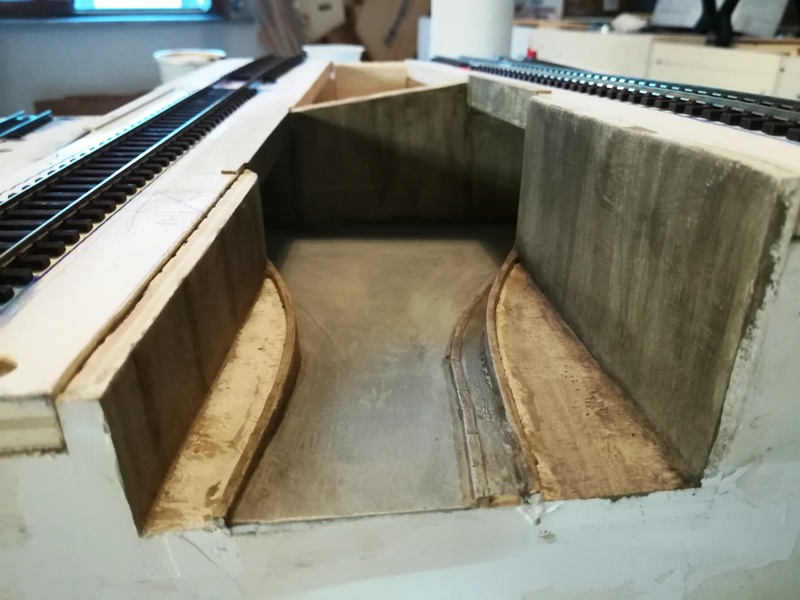

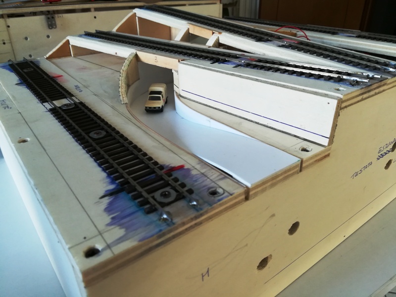

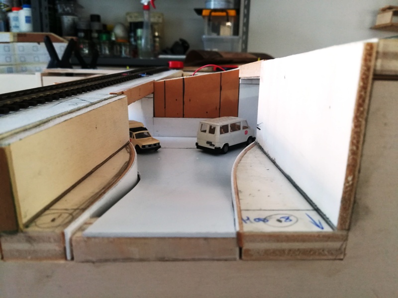

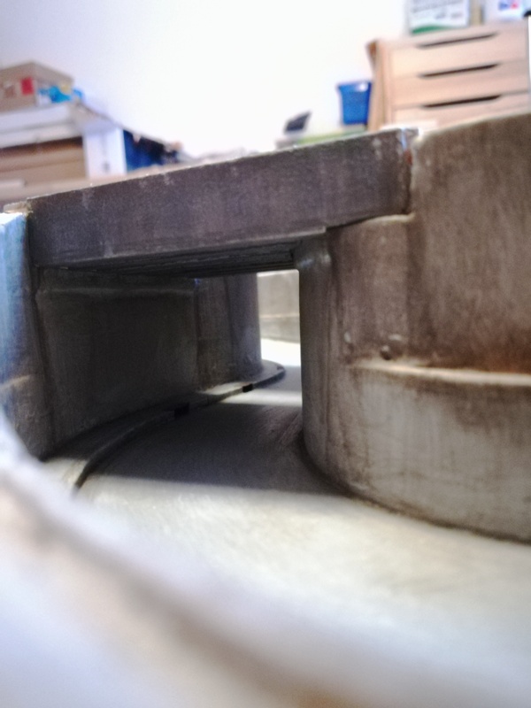

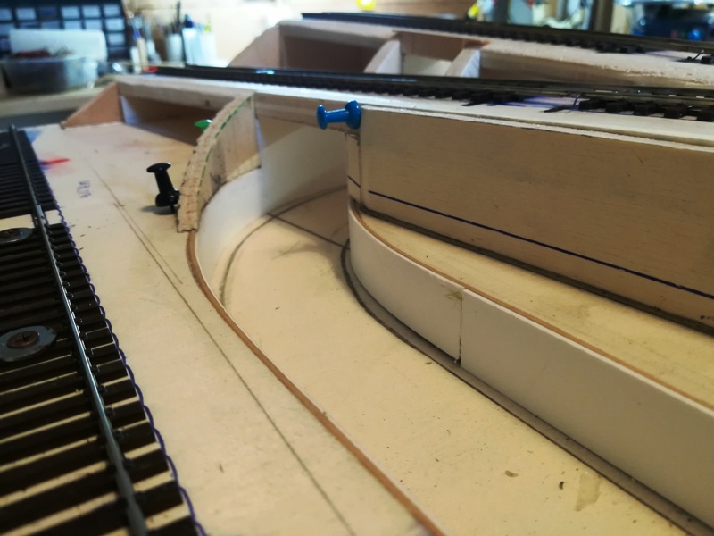

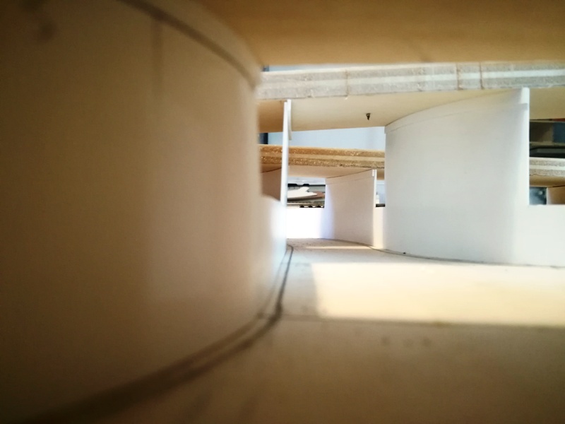

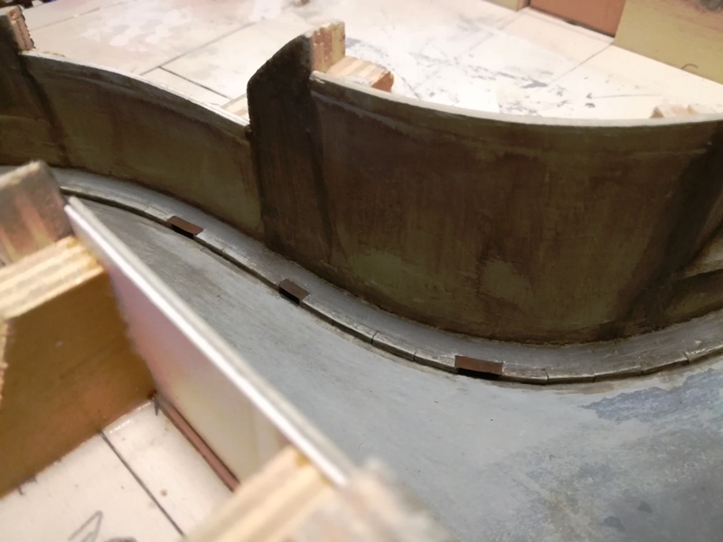

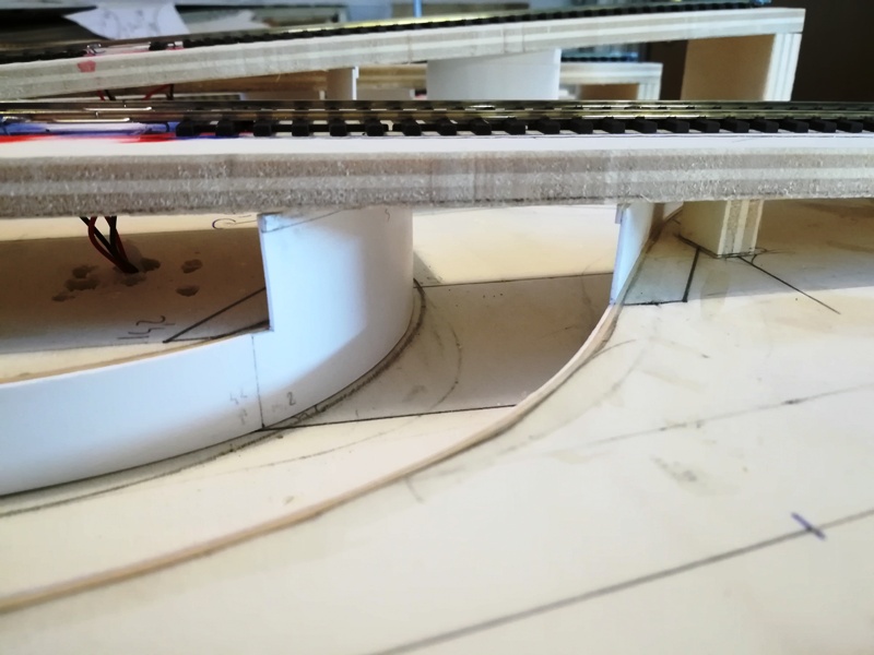

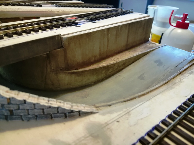

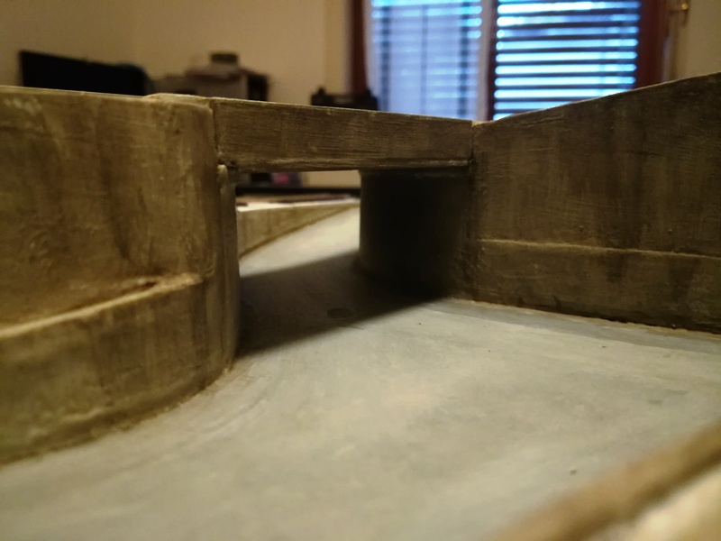

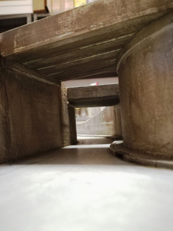

questo invece è un sottopasso stradale di una stradina di servizio interno ad uno scalo merci.
Materiali utilizzati: legno, forex, carta e stucco.

grazie roberto bellissimo
le pietre del portale ferroviario come sono fatte?
incidi il compensato?
 Oggetto del messaggio: Re: GALLERIE E SOVRAPPASSI VERI E MODELLO: Spunti per plasti
MessaggioInviato: martedì 26 gennaio 2021, 14:00
Nome: Roberto Andresini
Messaggi: 1127
esatto, tutto col cacciavite.

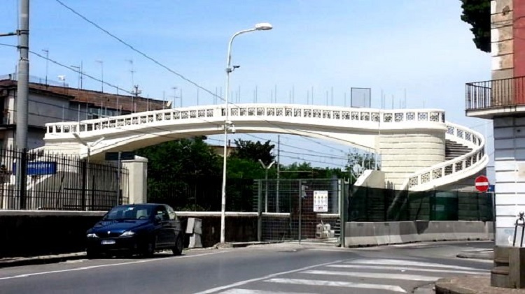

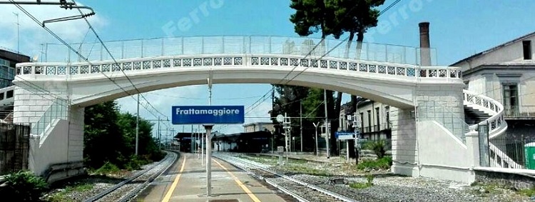

Questo è un sovrappasso estremamente elegante, caratterizzato da un ampio arco a sesto basso.
Si tratta di architettura dei primi del Novecento. Il sovrappasso, situato nella stazione di Frattamaggiore Grumo Nevano, sulla linea Napoli - Roma via Formia, è stato restaurato di recente.
Si tratta di una costruzione insolita e certamente interessante, che potrebbe sollecitare una replica in scala (magari con la "luce" del ponte meno larga, a seconda delle esigenze) da parte di qualche modellista. Bellissime le sinuose scalinate laterali di accesso.

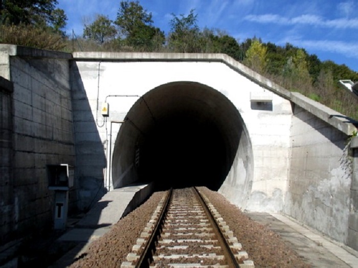

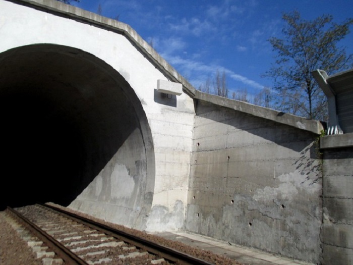

Questa galleria è differente da quelle raffigurate in precedenza. Il portale infatti - come pure l'interno - è interamente in cemento armato. Imitare questa costruzione su un plastico è un'operazione che non presenta molti problemi, è pertanto di realizzazione relativamente facile.
Si tratta della Galleria Dorbola, lunga 624 mt. e costruita abbastanza di recente, nel 2008.
E' situata sulla linea della FLA, Ferrovia Lucca Aulla, alla progressiva KM 88+542.
Si snoda quasi totalmente in curva e come si può notare dalla prima foto, nella parte sinistra del traforo è presente un marciapiede di camminamento che è pure provvisto di illuminazione di emergenza temporizzata, attivabile mediante alcuni pulsanti luminosi dislocati lungo il percorso.
(Fonte: https://www.ferrovia-lucca-aulla.com/ )

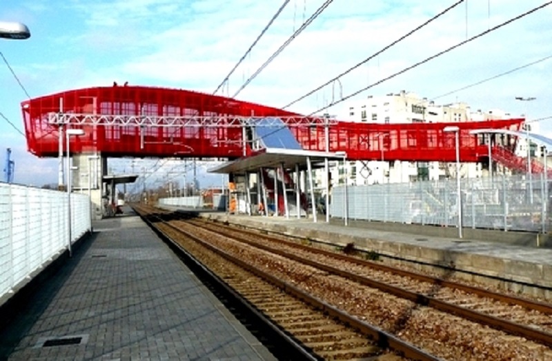

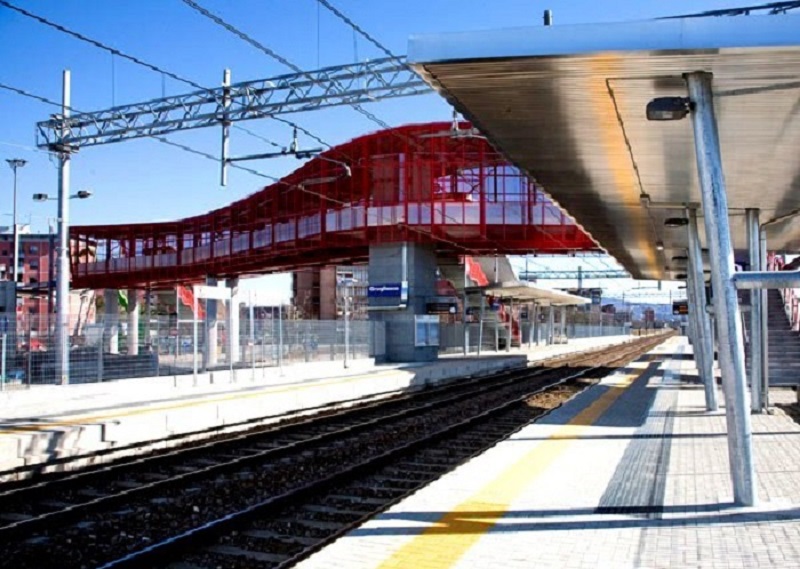

Un sovrappasso decisamente inusuale e moderno.
Situato nella stazione di Grugliasco.
(Spunto per chi volesse autocostruire qualcosa di vistoso ed originale)

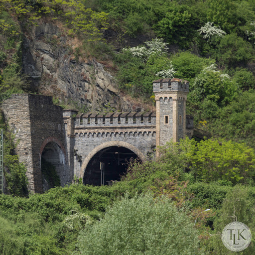

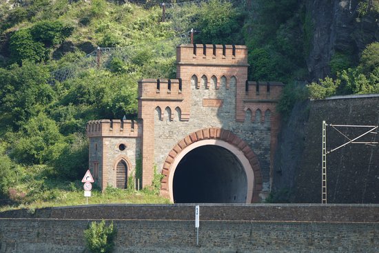

Personalmente considero i portali della Ferrovia del Reno in Germania tra i più belli, soprattutto quello della Rocca Loreley, sulla Rechte Rheinstrecke in direzione Koblenz. Visti di persona e sono spettacolari. Forse la Vollmer o Faller aveva qualcosa a catalogo anni fa, ne ho uno simile per doppio binario ma a canna singola sul plastico.
Allego foto.
