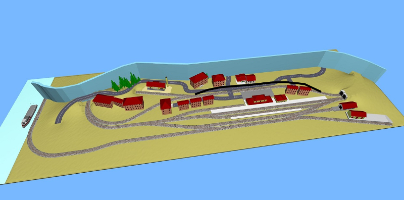

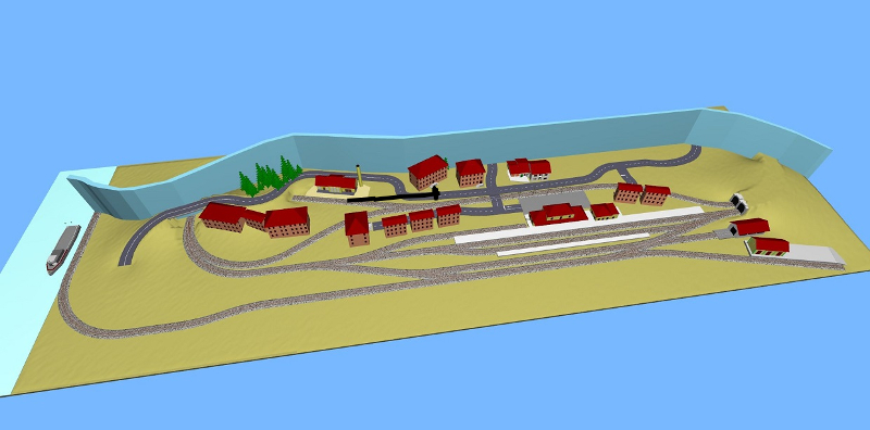

Una linea in mezzo alle case , soprattutto merci, non passeggeri mi pare stonata
Guarda il tuo primissimo progetto pubblicato.
Avevi
stazione bassa con fascio binari, magari da razionalizzare, ma ben credibile,
linea da parata in quota, che è sempre un bel vedere,
industria e porto
una volta rinunciato alla stazione alta, che non hai voluto passante e che di testa complicava l'esercizio, l'unica cosa da sistemare era motivare la collocazione di una industria alla sommità di una altura, per cui ho suggerito una attività estrattiva.
Per me rimane la soluzione migliore.

Io più che altro non comprendo bene la planimetria del tuo progetto. Quel binario in mezzo al borgo a che serve, cosa mi rappresenta, dove va?
Se fosse un tratto di piena linea, a mio modo di vedere avrebbe poco senso di esistere, passa giusto dietro e allo stesso livello della stazione! Se invece si tratta di un raccordo, ha poco senso che finisca in una galleria.
Altra cosa, i raggi delle curve, a occhio e croce mi sembrano davvero stretti, specie se a vista. Vero che con lo spazio a disposizione non si possono fare miracoli, ma insomma. Gli spazi poi mi sembrano sfruttati male: tutto quello spazio davanti ai binari di stazione è sostanzialmente sprecato: se non vuoi ostruire la vista sui binari non ci puoi mettere nulla se non un praticello, che sostanzialmente non aggiunge niente alla scena. Lo spazio, invece, potrebbe essere utilizzato per ampliare i raggi di curva, specie dei binari di piena linea.
Anche lo sfondo ondulato mi pare un filo azzardato, il rischio pugno in un occhio è dietro l'angolo.
Zona scalo merci e porto mi sembrano poi troppo risicate per offrire un aspetto non dico realistico, ma divertente per il gioco. Io valuterei in modo più attento la loro disposizione: il binario per una zona portuale di solito non si riduce a un solo tronchino, anzi, ma comporta la costruzione di un sistema molto più complesso di fasci di binari e calate per accostarsi ai moli. Di sicuro una stazioncina del genere non è adatta ad accogliere tutto il traffico. Ora, se proprio ti piace si può immaginare un porticciolo, ma è molto tirata come cosa. Forse meglio un altro raccordo industriale.

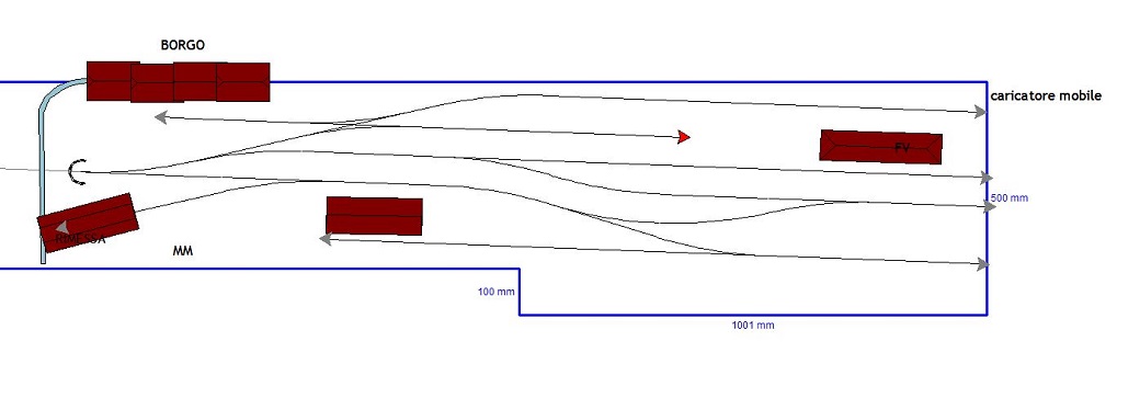

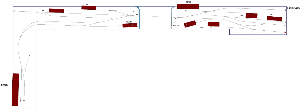

ciao, parto dalla fine. A memoria anche io non ricordo se mi avevi inviato qualcosa. Io ho sempre avuto questi edifici in Scarm, altro non ricordo. Ad ogni modo se così fosse, ti ringrazio per avermeli mandati 8) .
Sul progetto ho cercato di proporre una soluzione che mi consentisse di coniugare il "vedere girare i treni" con "cerco di dare un minimo di realismo". Evidentemente faccio fatica.
Però in questi giorni, anche documentandomi con alcuni numeri della rivista e spunti dal web, ho rivoluzionato il progetto. Ho deciso di utilizzare i ripiani di una scaffalatura già presente nel mio garage, così da non dover costruire una struttura tutta da zero. Mantenendo invariata l'epoca di ambientazione, ho invece deciso di rivoluzionare la circolazione optando per un sistema PAP. Stazione di sinistra (riferendomi alla vista qui sotto) in testa, con binari 1 e 2 a servizio viaggiatori, 3 e 4 a servizio merci. Binari da cui parte il raccordo verso la cartiera. Sulla destra è presente una rimessa. Inoltre la stazione è dotata di MM con piano caricatore. E questa parte fa scena a sè. Poi c'è un intermezzo che sarà mascherato così mi resta lo scaffale libero per le attrezzature.
Stazione di destra con FV e MM. Binari 1 e 2 servizio viaggiatori, e con inversione locomotiva solo sul binario 2. Un binario sullo sfondo permette di far uscire ed entrare i treni in scena utilizzando un "caricatore" che costruirò a parte. Nella parte verso lo spettatore c'è un magazzino merci con asta di manovra e la rimessa per locomotiva. Funziona?
Due considerazioni. Lo scaffale è profondo solo 40cm per cui gli spazi sono molto risicati. Sulla destra c'è uno scaffale di profondità maggiore (50cm), per questo motivo il piano base presenta una sporgenza.
garageTrack2.jpg [ 51.02 KiB | Osservato 6829 volte ]

Piccolo consiglio: nel giro di pochi giorni sei passato dalla "voglia di veder circolare i treni" all'idea di un punto a punto (per ragioni di spazio?). Puoi coniugare entrambe le cose, se vuoi, partendo dal presupposto che il treno che gira in tondo sarà pure irrealistico e blablabla però è l'origine della passione.
Se ho ben capito hai una stanza di 5x2 metri e il tuo progetto originario, semplice e fattibile, presentava un unico problema oggettivo: con 150 cm di profondità, a meno di non avere le braccia di Sultan Kosen, lavorare nei punti lontani non è semplicissimo.
Il tuo progetto secondario è quello di avere profondità ben più ridotte e saggiamente compatibili con l'anatomia umana.
L'idea originaria è la tua, ed è quella che - parere personale - non dovresti sconfessare (perché nel "fare" ti ritroveresti dubbioso, portandoti dentro il senso di colpa del tradimento e una certa insoddisfazione).
Potresti con il secondo progetto aver trovato l'uovo di Colombo: gli scaffali possono ricoprire l'intero perimetro della stanza - e per quanto riguarda la porta d'ingresso la soluzione è abbastanza facile: un passaggio mobile "non paesaggiato" che può tranquillamente essere un listello di abete avente la sezione di 50x20 mm. - e sugli stessi potresti avere il tuo anello chiuso per far circolare i treni (desiderio n. 1 concretizzato) e sviluppare tutta una serie di attività correlate o meno alla ferrovia: raccordi, industrie, miniere, porto, cosmodromo, base aliena, cittadina, città, metropoli, villaggio abbandonato. Quelle sono scelte tue e solo tue che devono piacere a te prima che a chiunque altro.
Con una sessantina di centimetri di profondità avresti un buon margine di azione e [almeno] una dozzina di metri di "anello" di circolazione ti concederebbero molte opportunità per sviluppare un'ambientazione in grado di soddisfare i tuoi gusti. In particolare per quanto riguarda il porto si trovano in rete un sacco di plastici nordamericani che offrono buoni spunti (gli statunitensi hanno una certa predilezione per l'harbor), lo metterebbero anche in un plastico che riproduce l'Everest).

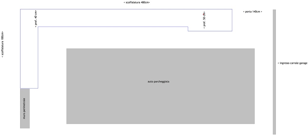

Ciao, grazie per il contributo. La stanza in cui vorrei realizzare il plastico è il box di casa. Nell'idea di partenza avevo previsto di poter sfruttare la zona "auto" addossando il plastico alla parete libera, lasciando quindi l'automobile in strada. Avevo però fatto i conti senza l'oste, ovvero senza sentire il parere di mia moglie; piccola nota: l'auto è sua. Quindi al di là dei problemi di progettazione del tracciato poco realistico, mi son trovato a non aver più disponibile lo spazio ipotizzato.
Quindi rimane soltanto la possibilità di sfruttare gli scaffali già esistenti che, per motivi sempre legati allo spazio che deve consentire di salire/scendere dalla macchina, non sono profondi più di 40cm se non per un piccolo modulo da 1mt che è profondo 50cm.
stanza.jpg [ 28.13 KiB | Osservato 6711 volte ]
A questo punto devo metter da parte il pensiero del "veder girare i treni" per dedicarmi ad un pap. Nel progetto che vi ho messo sopra ho ripreso e cercato di adattare due stazioni storiche di TT ovvero Altavilla sulla sinistra con il raccordo alla cartiera ed uno degli scenari del plastico "ivar" sulla destra, che prevede anche il servizio viaggiatori. La parte in mezzo che va a spezzare i due scenari servirà, oltre per il binario di collegamento tra le due scene, per metterci la centrale di comando, e tutte le altre parti tecniche di gestione del plastico.

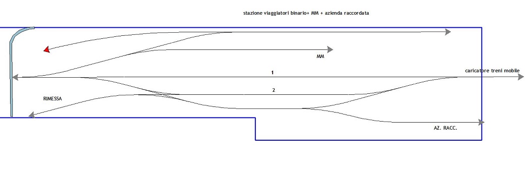

Vi propongo le due versioni per la stazione di dx, ovvero quella che è collegata al caricatore di treni mobile, da cui caricare i treni che entrano in scena.
Versione 1: ispirata ad una tavola del modulo IVAR e rappresenta una stazione concessa:
stazione dx proposta 1.JPG [ 59.31 KiB | Osservato 6687 volte ]
Versione 2: stazione con binario 1 passante verso il caricatore mobile. Binario 2 sv e raddoppio. Binario 3 solo merci per raccordo ad industria e asta verso rimessa. MM con piano caricatore e binario annegato con relativa asta di manovra sullo sfondo.
stazione dx proposta 2.JPG [ 48.87 KiB | Osservato 6687 volte ]
 Oggetto del messaggio: Re: Il mio primo plastico in H0
MessaggioInviato: domenica 28 febbraio 2021, 12:16
Meglio la seconda, a mio modo di vedere.

Stavo pensando se aggiungere un asta di manovra al raccordo. Cosa ne pensi?
Non mi dispiace nemmeno la prima soluzione che, come detto sopra, ho ripreso da uno degli schemi del modulo IVAR. Mi sembra però più limitante sia perché può accogliere solo composizioni corte , sia perché, con lo spazio a mia disposizione, sembra un po’ forzata.

Beh, in quel caso l'impostazione della radice dei binari era forzata per rendere interscambiabili le parti dell'arredamento scenico del modulo (idea che puoi sempre riutilizzare!).
Quanto al raccordo, io lo lascerei così, al massimo ci si piazza una scarpa fermacarri.
