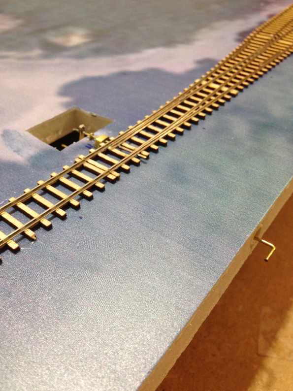

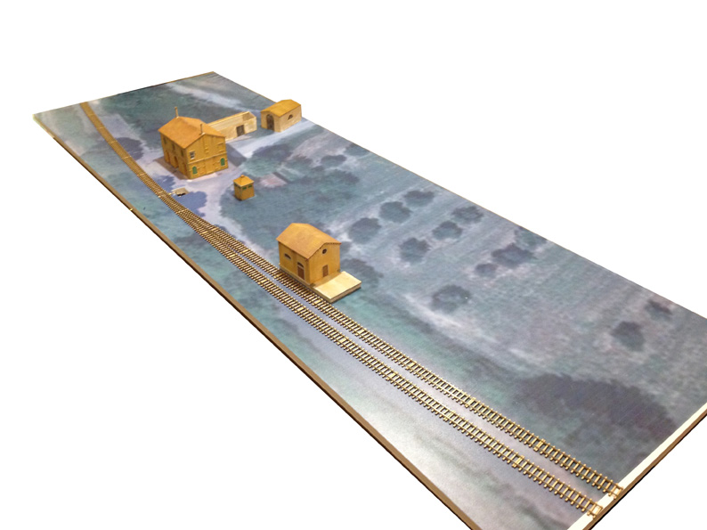

 Oggetto del messaggio: Re: RIPARBELLA scala N
MessaggioInviato: venerdì 3 dicembre 2021, 16:39
Messaggi: 434
Ho cominciato a lavorare sul modulo, gli edifici sono solo presentati e ne integrerò altri. Il modulo è un "sandwich" da 1 cm, materiale che uso a lavoro per cartellonistica, non è altro che due lastre di forex di 1mm con schiuma espansa all'interno, ottimo perchè rigido, leggero e facilmente lavorabile. Su cui ho stampato direttamente la planimetria per avere un'idea di massima del posizionamento dei vari elementi. Il deviatoio sarà azionato meccanicamente con una serie di leve.
VI.JPG [ 119.5 KiB | Osservato 10217 volte ]
dev.JPG [ 240.36 KiB | Osservato 10217 volte ]

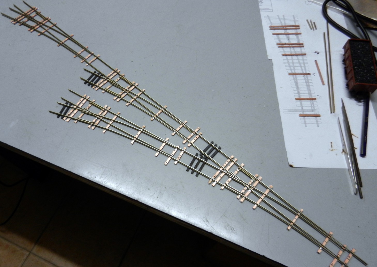

Splendido tutto! Ma per gli scambi parti da kit (ntram.de) o hai realizzato tutto per conto tuo?
MessaggioInviato: mercoledì 29 dicembre 2021, 10:13
Messaggi: 434
Ho realizzato tutto io. Di commerciale ci sono solo i profili in codice 40.

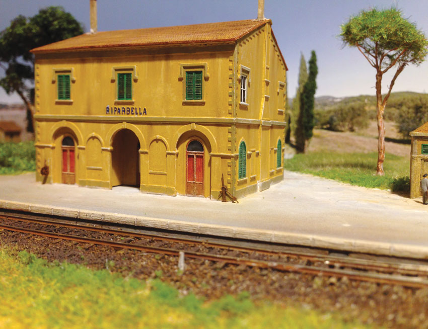

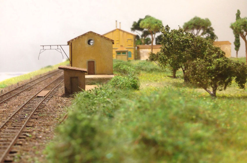

Sono andato avanti con i lavori, da qui mi dedicherò ai dettagli e alla vegetazione più alta: cespugli, alberi ecc.
IMG_4577.JPG [ 112.16 KiB | Osservato 9258 volte ]
IMG_4572.JPG [ 147.44 KiB | Osservato 9259 volte ]
IMG_4571.JPG [ 114.08 KiB | Osservato 9259 volte ]
IMG_4573.JPG [ 119.22 KiB | Osservato 9259 volte ]
IMG_4576.JPG [ 117.36 KiB | Osservato 9259 volte ]

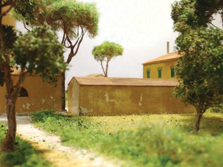

MessaggioInviato: martedì 8 febbraio 2022, 22:30
Messaggi: 434

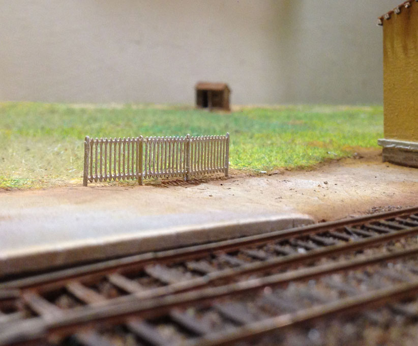

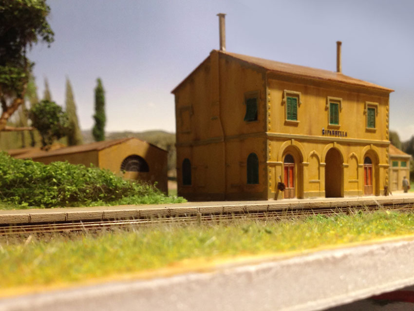

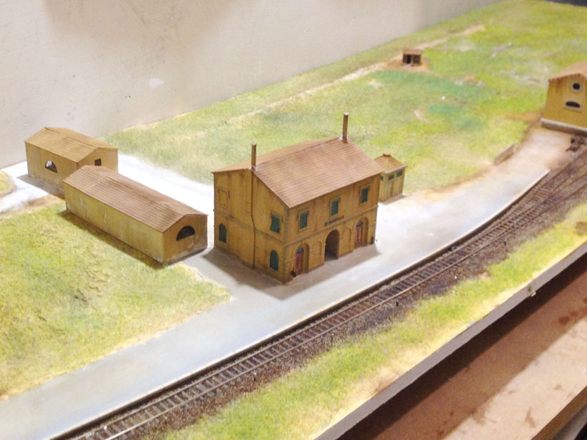

Salve, aggiungo un po di scorci del moduletto, quasi terminato. Necessario un fondale, poi col tempo mi disegnerò qualche carro P
IMG_4691.JPG [ 141.83 KiB | Osservato 8764 volte ]
IMG_4745.JPG [ 133.56 KiB | Osservato 8764 volte ]
IMG_4746.JPG [ 103.45 KiB | Osservato 8764 volte ]
IMG_4747.JPG [ 110.79 KiB | Osservato 8764 volte ]
IMG_4748.JPG [ 95.15 KiB | Osservato 8764 volte ]
MessaggioInviato: martedì 8 febbraio 2022, 23:50
Messaggi: 174
Tutto bellissimo! I pini sono una tua realizzazione? Sono davvero realistici!
MessaggioInviato: mercoledì 9 febbraio 2022, 9:39
Messaggi: 434
Si, non sono commerciali
Qualche informazione in piu sulla base sul sandwich che hai citato se ha un nome tecnico e dove procurarselo grazie
Il nome tecnico dipende da chi produce: sandwich, comunication.....lo trovi dai fornitori di materie plastiche, plexiglass, forex, policarbonato ecc. Esiste in più spessori.
alex corsico ha scritto:
Interessante, mi son sempre piaciute le fermate con piano caricatore, qualche idea dell'esercizio e dei rotabili che utilizzerai.
Rotabili a trazione termica sicuramente. E mi son messo a disegnare un carro P epoca I da fotoincidere.

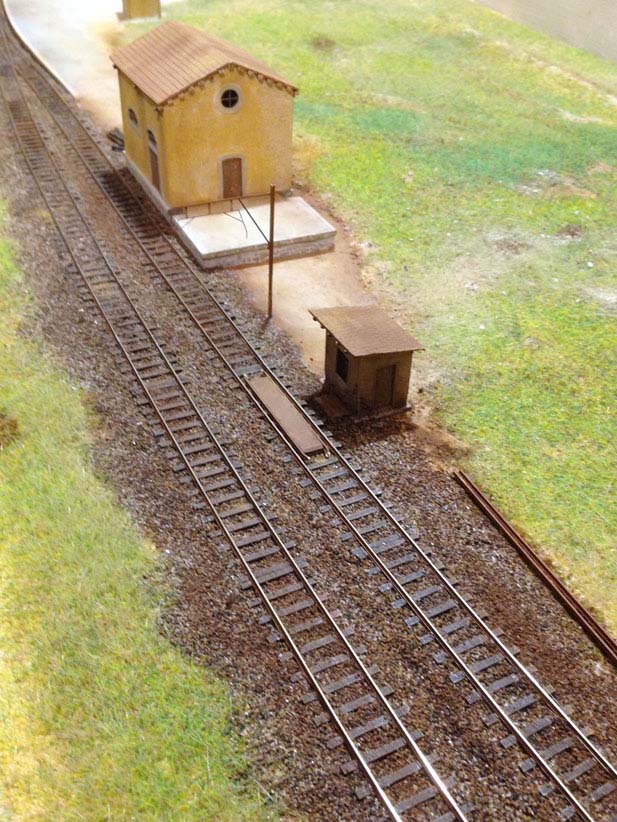

MessaggioInviato: venerdì 18 febbraio 2022, 19:53
Messaggi: 434

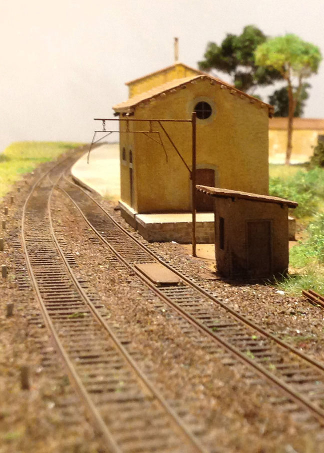

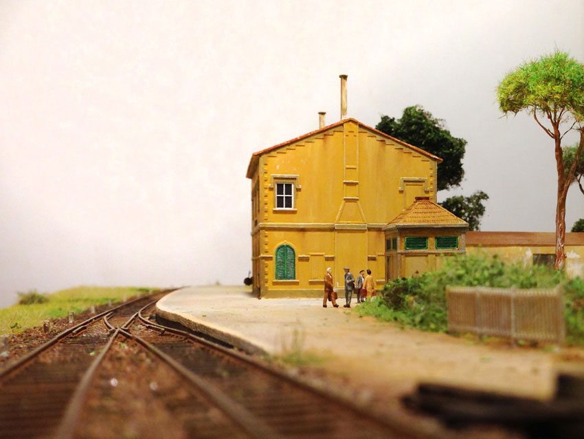

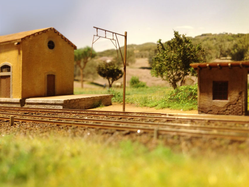

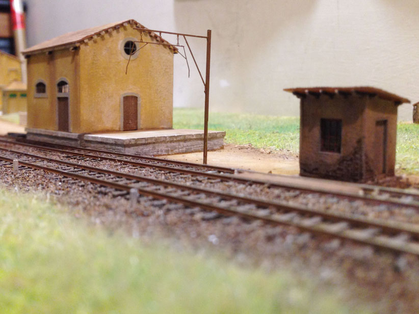

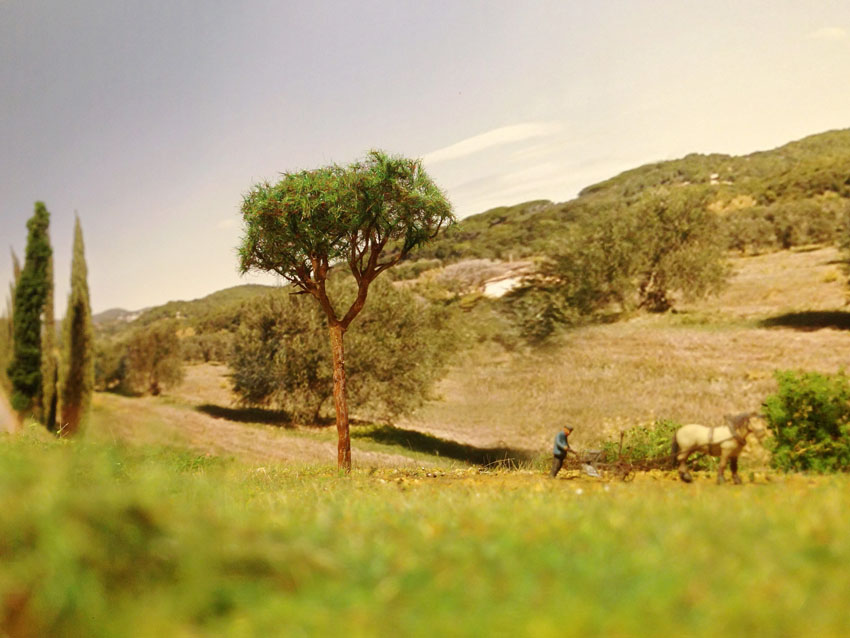

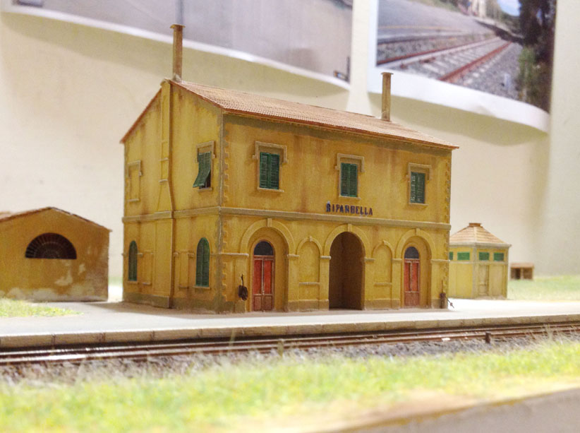

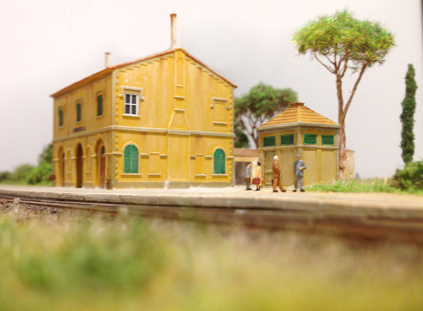

E qualche foto con lo sfondo.
IMG_4782.jpg [ 146.07 KiB | Osservato 8325 volte ]
IMG_4788.jpg [ 109.84 KiB | Osservato 8325 volte ]
IMG_4793.jpg [ 113.42 KiB | Osservato 8325 volte ]
IMG_4795.jpg [ 114.24 KiB | Osservato 8325 volte ]
MessaggioInviato: venerdì 18 febbraio 2022, 20:31
Messaggi: 5941
Veramente tutto bellissimo!
Se riesci i pini marittimi falli come nell'ultima foto.Gli altri sono leggermente meno realistici.
Comunque complimenti sinceri!
