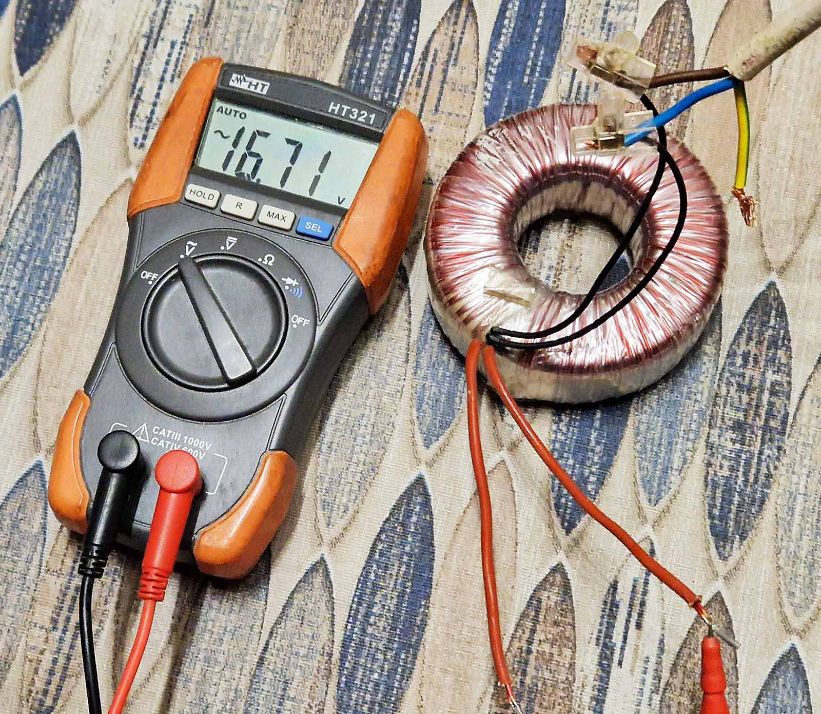

Scusate la mia ignoranza ma non capisco alcune cose........
1 - Premettiamo che il mio trasformatore ROCO ha un'uscita 0-14v DC e un'uscita 14v DC , quindi corrente continua ..... non ho capito come mai non funzionano i motori Peco che chiedono un 16v CA :? :roll: :?:
Cosa potrebbe succedere?
Come mai non hanno fatto questi motori che vanno in DC ma devo usare un alimentatore CA ?
2- Prima di acquistare un nuovo alimentatore specifico per i miei scambi Peco ho controllato insieme a mio babbo cosa avevamo in casa.
Lui ha ritrovato questo trasformatore "toroidale" e sopra c'è riportato:
Trasformatore Toroidale 100w
Pri.220 Volt, Nero Cl E TA 25
Sec.15 Volt 50 Hz.
Potrei utilizzare questo secondo voi?
Lo abbiamo provato con un tester, vi allego la foto:
Trasformatore.jpg [ 281.06 KiB | Osservato 2400 volte ]
 Oggetto del messaggio: Re: AIUTO - Scambi, illuminazione e collegamenti elettrici
MessaggioInviato: giovedì 25 gennaio 2024, 19:18
Messaggi: 6424
Allora, qui bisogna saperne di elettrotecnica, ma semplifichiamo al massimo.
I motori PECO PL10 hanno due problemi fondamentali dovuti alla loro costruzione molto semplice:
1- hanno bisogno di molta corrente per creare il campo magnetico utile a farli muovere, specialmente se abbinati agli scambi PECO per via della molla che tiene in posizione gli aghi
2- il nucleo magnetico è in ferro dolce, se alimentato in corrente continua si magnetizza polarizzandosi, quindi ad un certo punto non funziona più, per evitare il femomeno bisogna alimentarli in corrente alternata, oppure ad ogni comando invertire le polarità della corrente continua.
Da sapere che, tutti i motori per scambi costruiti con quel principio presentano il problema di cui al punto 2.
Da quanto mi risulta i trasformatori Roco hanno una uscita in DC 0-12 V per la trazione, e 15 V ca per scambi e accessori vari, ma se magari citi il numero di articolo.
Il tuo trasformatore va bene, ha anche un esubero di potenza che non guasta: in pratica riesci a fare funzionare circa 30 motori PECO contemporaneamente.
MessaggioInviato: giovedì 25 gennaio 2024, 23:29
Nome: Stefano Minghetti
Messaggi: 2003
Località: Faenza
manzoscorpio ha scritto:
.. trasformatore "toroidale" e sopra c'è riportato:
Sec.15 Volt 50 Hz.
Il trasformatore va bene.
Senza carico genera il 10% in più : è normale.
I tuoi scambi non saranno danneggiati dal 10% in più.
Consigli :
- hai detto che lo metterai in una scatolina. Ottimo.
Usa una scatolina di plastica. Di legno non è sicura contro il fuoco. Di ferro dovresti avere la spina a tre poli e collegare la scatolina al cavo di terra
- metti anche un portafusibile da pannello, con un fusibile da 0.5 Amp. Ce ne sono anche con interruttore incorporato
- nelle giunzioni isola bene i fili che vengono dalla spina. Meglio se entrano con un piccolo passacavo/serracavo. Serve ad evitare che uno strappo accidentale porti fuori dalla scatola le giunzioni
