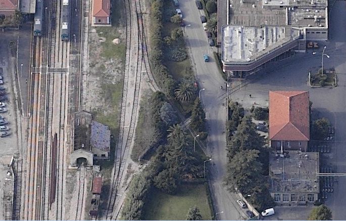

MessaggioInviato: venerdì 11 aprile 2008, 22:33
Messaggi: 1504
Località: Pescara
Stazione di Ascoli Piceno
clicca qui (automatico solo per IE, purtroppo )
Ho sempre trovato ideale per un diorama / pannello questa disposizione per l'accesso a ben due stabilimenti.
Giocando con la bird's eye view di maps.live si possono scoprire tutti i segreti della stazione
Antonello
