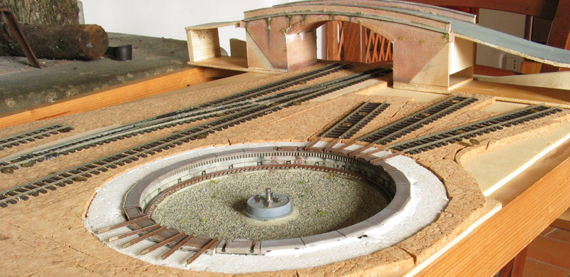

... 2 vecchie foto:
Commento file: Coulisse (modulare 1° pezzo)
foto13.jpg [ 57.33 KiB | Osservato 4266 volte ]
Commento file: Primo modulo Deposito
Risciacquo2.jpg [ 114.86 KiB | Osservato 4266 volte ]

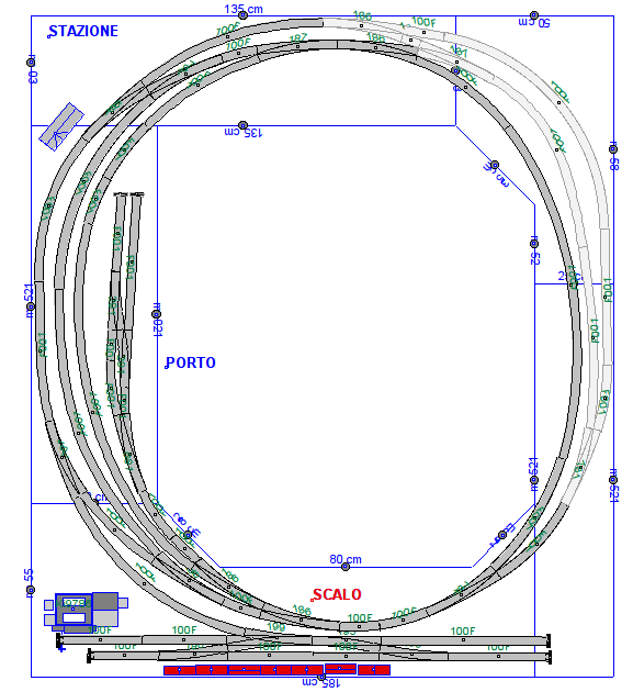

Con riferimento all'impianto di Marco Antonelli: tutto quel percorso nascosto per un raddoppio mi sembra un lavoro troppo oneroso e poco utile: perché non realizzare un impianto tutto a raso, realizzando un fondale ove collocare il percorso nascosto?
Tipo questo qui, per esempio? Ci può stare, sia a prezzo di un po' di affollamento... forse con qualche trucco scenico si può mascherare il tutto...
Saluti sim-sala-bin
Marco
Commento file: Variante ad un solo livello
plastico_4.png [ 51.43 KiB | Osservato 4170 volte ]

Il progetto è carino... Perchè quella disposizione degli scambi nel porto :?: Magari mi sbaglio, ma mi sembra poco utile... Non si riuscirebbe nemmeno a girare intorno ad un carro :D ! Magari girando la comunicazione (a specchio)...

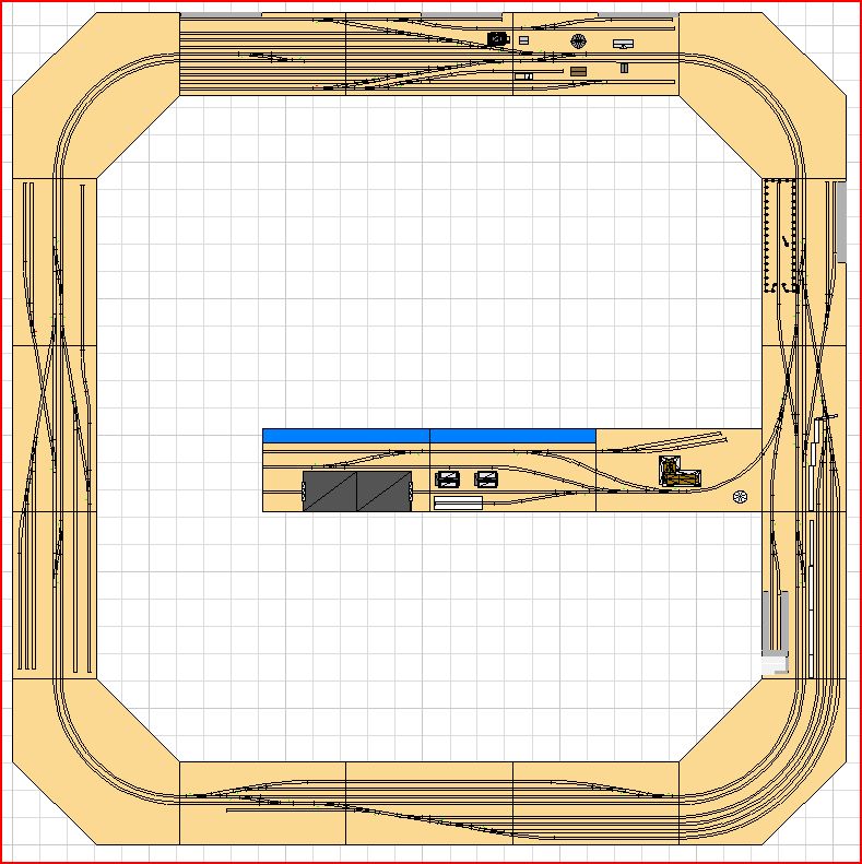

Ciao a tutti,
contribuisco al thread con questa ideuzza in continua elaborazione: non so se e quando mi sara' possibile realizzarla, ma penso offra dei buoni spunti in ogni caso.
Commento file: pianta generale
6x6.JPG [ 139.45 KiB | Osservato 4116 volte ]
Il soggetto e' un distretto industriale americano, piu' o meno piazzabile in California (compagnia Southern Pacific, che modello) dagli anni 60 ai 90, ma il circuito e' progettato per un doppio uso.
1) in modalita' operativa (solo rotabili americani) il lato inferiore e' escluso e le curve interne dei moduli d'angolo bloccate da terminali di binario: i carri da smistare ai numerosi punti di carico/scarico arrivano dalla zona nascosta in basso a destra (quattro binari nascosti alla vista da facciate di edifici - i rettangolini bianchi), vengono condotti nello scalo in alto e presi in carico dalle loco assegnate al distretto, che provvedono allo smistamento vero e proprio.
Il ciclo operativo dei carri si conclude quando vengono riconsegnati alla zona nascosta, compito questo delle stesse locomotive che li hanno portati nello scalo.
Otto/nove loco sono quindi necessarie alla sessione operativa.
2) in modalita' "train watching" (non necessariamente convogli solo americani) tutto il circuito viene utilizzato: in basso la zona composizione/scomposizione e programmazione loco (tronchino apposito in basso a sinistra) e la linea torna ad essere a doppio binario. I vari tronchini vengono usati se ritenuto opportuno.
Ovviamente la porta d'ingresso al locale e' prevista in basso, con un modulo basculante oppure con il classico "duck under" (passaci sotto) estremamente compatibile con lo stato delle schiene del 90% dei modellisti italiani...
Moduli a dimensione FIMF, cm 60 x 120 (24 pollici x 48, nel progetto interamente anglosassone) e dimensione complessiva circa m 6x6, ma e' riducibile sia comprimendo le curve (qui di circa 90 cm di raggio: portandole a 60 lo spazio si riduce a m. 5,5 x 5,5) sia utilizzando meno moduli per lato (il progetto cui mi sono ispirato e' il Cat Mountain & Santa Fe di David Barrow, trovato su Model Railroader, che prevede solo due moduli da cm 46 x 122 per lato).
Spero torni utile...

E' un bel progetto, Gian Paolo.
Se fosse stato un progetto europeo avrei suggerito di ridurre le composizioni
e la lunghezza dei ricoveri e cercare un compromesso per non ridurre troppo i bellissimi raggi larghi
ma trattandosi di treni americani non si può togliergli la lunghezza....

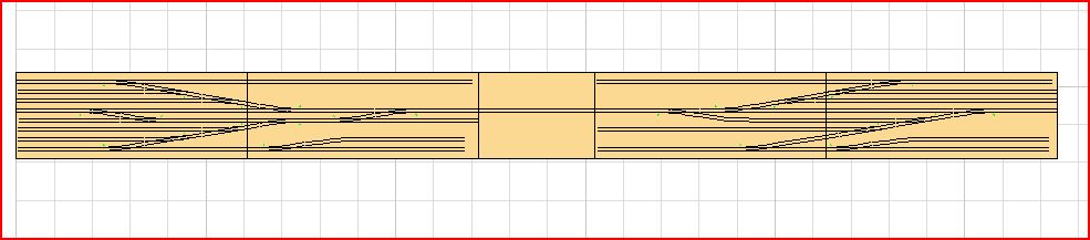

Grazie Andrea,
per completezza vi riporto lo schema originario di David Barrow, ideato come ricerca del "plastico minimo" su cui effettuare esercizio ferroviario stile USA.
cmsf original.JPG [ 47.76 KiB | Osservato 3983 volte ]
Il modulo centrale, qui disegnato dritto per comodita', puo' essere sostituito da uno angolare con curva a piacere oppure con un modulo su carrelli, sui cui posizionare i carri da trasportare tra i due elementi del plastico qualora fosse necessario piazzarli in posti nella stanza dedicata senza pero' la possibilita' di metterci anche un modulo fisso di raccordo.
Come si vede, le variazioni sul tema (come la mia precedente proposta) sono molteplici: avendo a disposizione molto, ma molto piu' spazio si puo' ampliare lo scalo, si possono aggiungere moduli con soggetti industriali differenti, si puo' ampliare l'area portuale... sempre rispettando la dimensione standard di due/tre/quattro moduli per soggetto!
