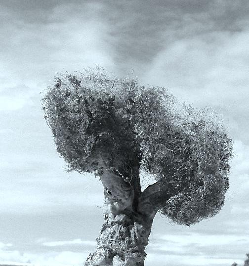

Mò ti lancio anche io una sfida, Ulivo, un modo rapido e facile di fare un ulivo di quelli che hanno anche un secolo sulla corteccia, un ulivo contorto con i rami che hanno più nodi di una sartia, le radici che escono dal terreno separate e si uniscono al tronco perchè ci sono state costrette, insomma, un ulivo del nostro sud, come questi qui sotto,

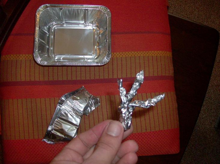

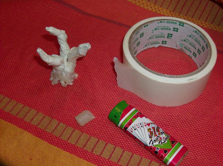

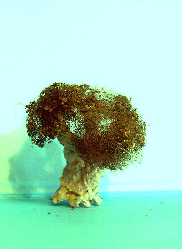

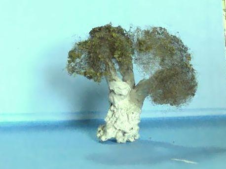

Prendere della carta o vaschette di alluminio e avvolgerle come in foto.Ripassare la struttura ottenuta con del nastro di carta.Dare corpo a tutto il tronco modellando su di esso della colla a caldo(si può scaldare lo stick direttamente con l'accendino)Colorare il tronco con tempera bianca,nera,marrone o secondo preferenze.La chioma è fatta con il solito dacron dipinto a spruzzo.Le foglioline si possono fare con spugna triturata finemente o con scagliette di legno colorato.

Ulivo:Naturalmente la mia è stata una realizzazione molto veloce giusto per spiegare la tecnica.Il colore del tronco andrebbe scurito e il dacron andrebbe sfibrato verso l'alto :wink:

Foto d'effetto :wink:

Sicuramente la foto in bianco e nero rende completamente l'idea di un ulivo flagellato da un secolo dal vento e dalla pioggia, giustamente contorto e carico di storia... una meraviglia.

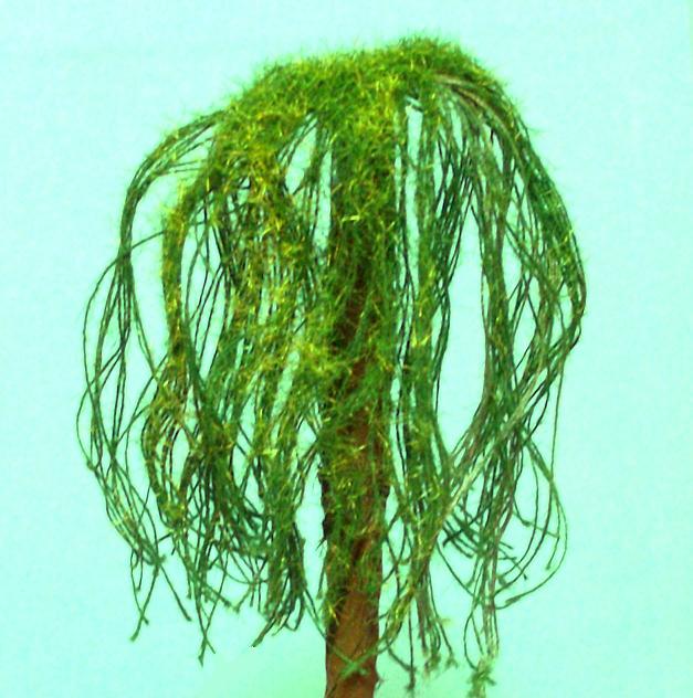

Roberto (Latina) ha scritto:
Ciao!
Ti posso fare una richiesta, non so se l'hai già fatto o no, ma potresti creare un salice piangente?
Grazie in anticipo maestro!
HPIM9353.JPG [ 72.49 KiB | Osservato 7103 volte ]
 Oggetto del messaggio: Re: COME FARE LE AGAVI
MessaggioInviato: giovedì 28 ottobre 2010, 7:45
Naturalmente non guardate il risultato finale ottenuto molto rapidamente,ma osservate la semplice tecnica usata :wink:
Filo da cucito tagliato ed attaccato con nastro di carta al tronco.Veloce pettinatura fatta con un vecchio spazzolino,verniciatura a spruzzo e fibra sintetica :wink:
HPIM9358.JPG [ 160.07 KiB | Osservato 7101 volte ]

Grande!!
Ma non te la cavi solo con la foto....illustrami il procedimento per favore!
MessaggioInviato: giovedì 28 ottobre 2010, 7:53
Grande!!
Il semplice procedimento è spiegato sopra :wink:
