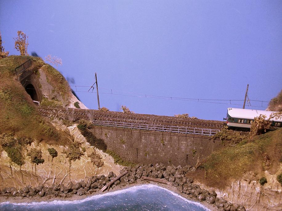

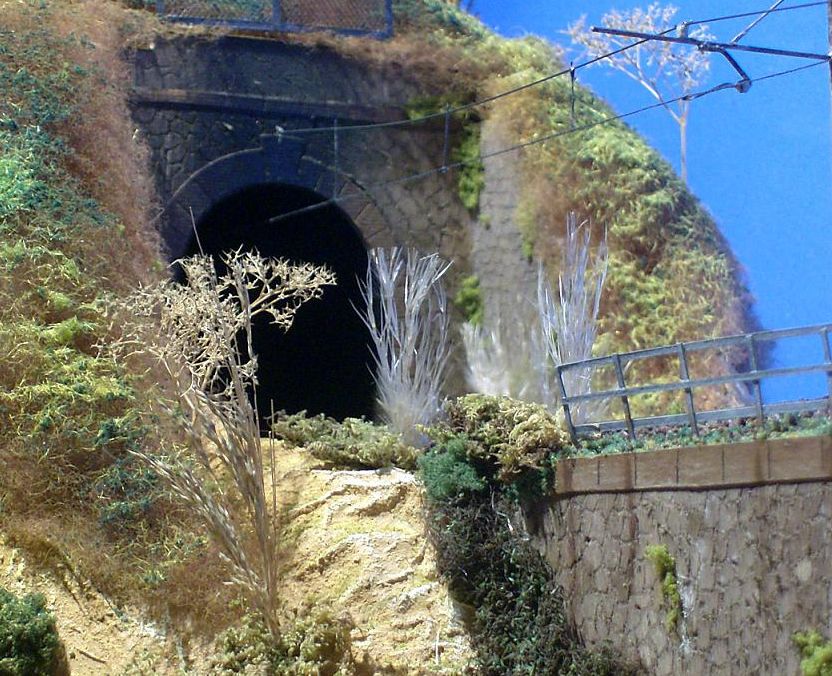

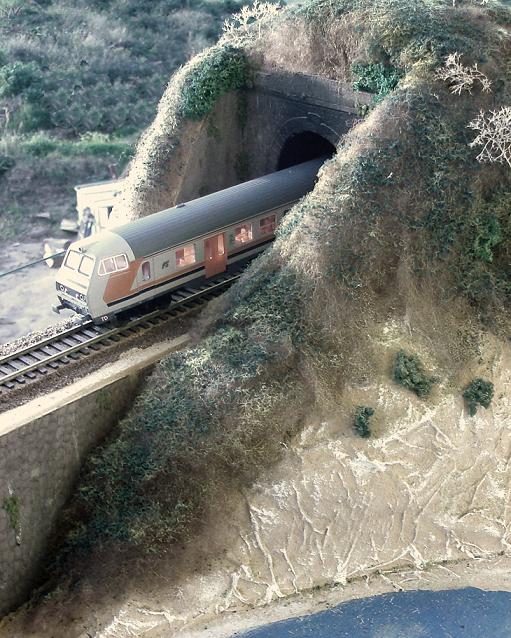

Grazie Isacco.Ecco un pò di vegetazione(ancora da completare)
HPIM0383.JPG [ 90.5 KiB | Osservato 4463 volte ]
HPIM0398.JPG [ 99.53 KiB | Osservato 4463 volte ]

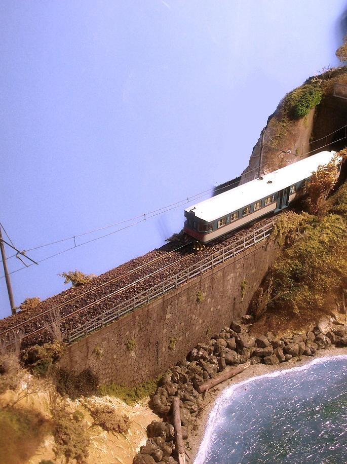

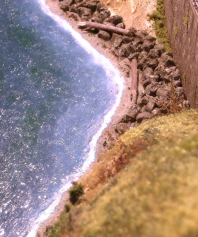

Nuovi aggiornamenti.Ancora manca la ringhiera FS,pali e catenaria,alberi,altra vegetazione,mare,spiaggia e scogli.Che ne dite?
PS:Il palo tipo M è posizionato in modo provvisorio,poi andrà abbassato.
HPIM0402.JPG [ 98.05 KiB | Osservato 4421 volte ]
HPIM0406.JPG [ 181.37 KiB | Osservato 4421 volte ]

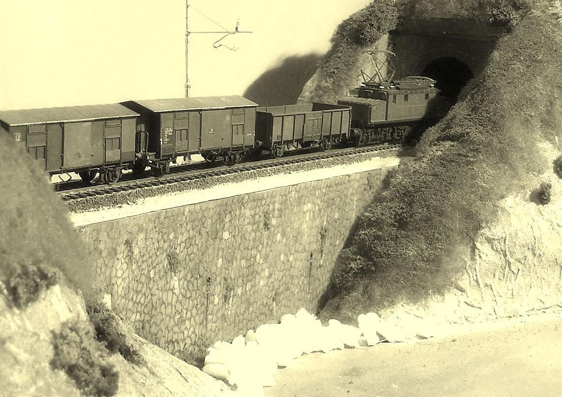

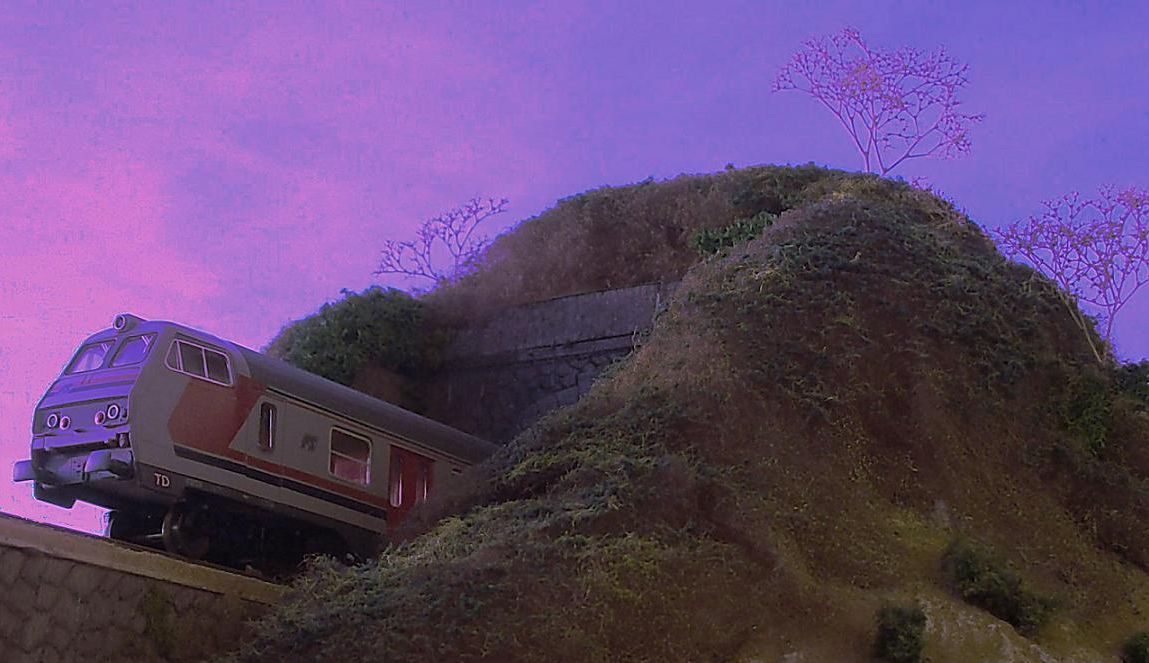

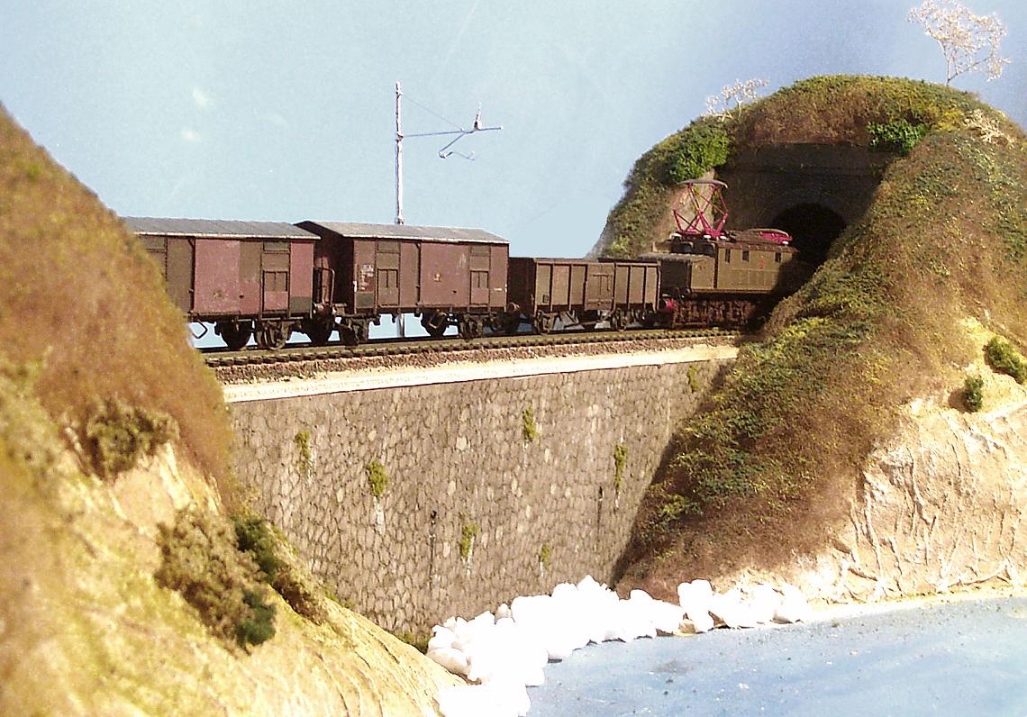

Qualche altra foto d'effetto :wink:
http://fermodellismo.over-blog.net/
HPIM0380.JPG [ 108.45 KiB | Osservato 4380 volte ]
HPIM0407.JPG [ 184.52 KiB | Osservato 4380 volte ]

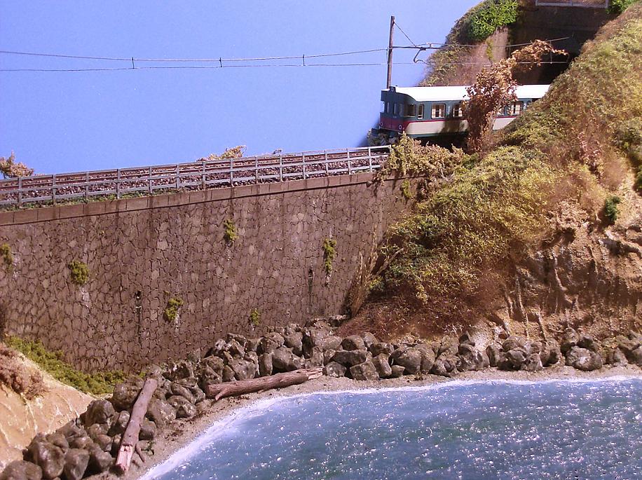

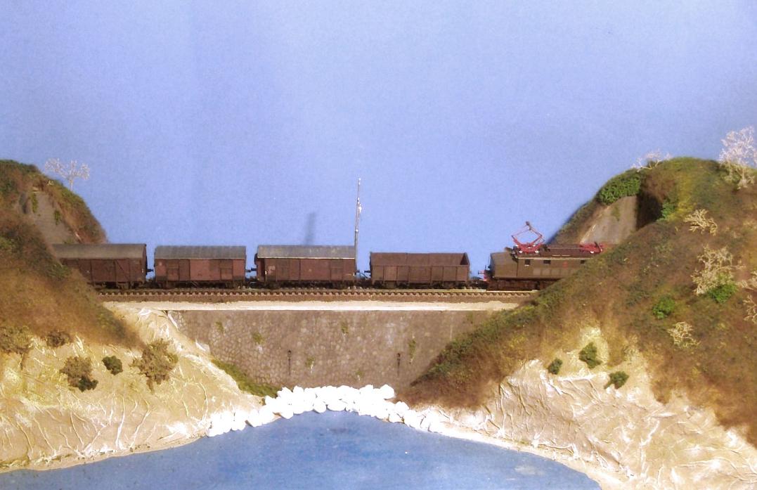

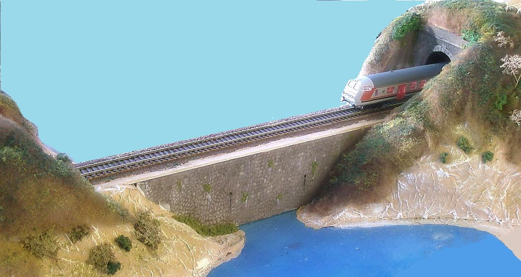

 Oggetto del messaggio: Re: FACCIAMOCI UN ALTRO DIORAMA.(LAVORO FINITO!!!)
MessaggioInviato: martedì 11 gennaio 2011, 17:31
Messaggi: 5941
Lavoro Finito.Manca giusto qualche fesseria e qualche ritocco.A voi i pareri...
PS:A parte il binaro,ogni cosa è stata autocostruita :wink:
HPIM0448.JPG [ 127.52 KiB | Osservato 4309 volte ]
HPIM0449.JPG [ 149.35 KiB | Osservato 4310 volte ]
HPIM0439.JPG [ 176.45 KiB | Osservato 4311 volte ]

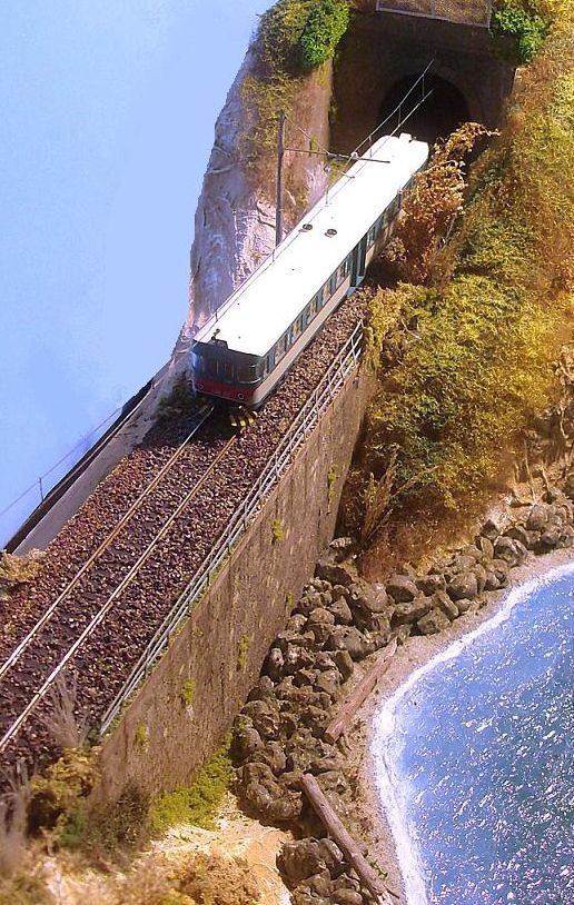

Che fermodellista!!!! Come hai fatto la ringhiera?

Bravo come sempre Alex. Peccato il portale di galleria rimasto all'ombra nelle foto, non se lo merita, dopo un lavoro così di fino... :wink:
Grazie Luigi.La ringhiera l'ho realizzata in cartoncino.

Grazie Danilo.Ecco altre foto con altra luce :wink:
HPIM0455.JPG [ 157.35 KiB | Osservato 4287 volte ]
HPIM0463.JPG [ 126.49 KiB | Osservato 4287 volte ]
HPIM0458.JPG [ 130.62 KiB | Osservato 4287 volte ]
