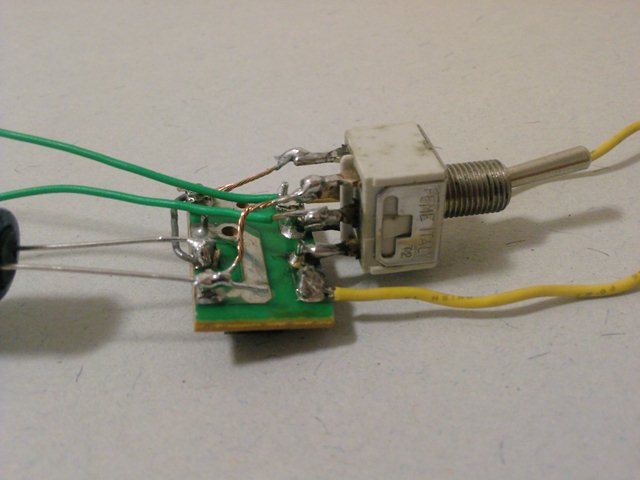

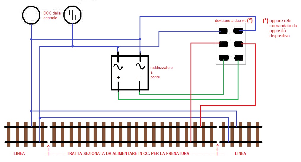

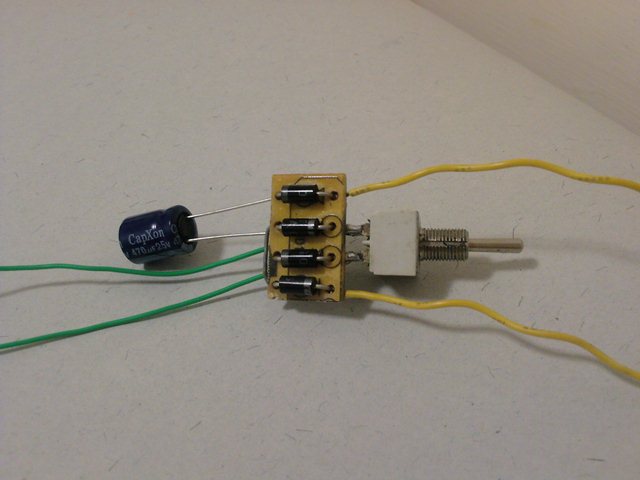

ecco lo schemino: sembra più complicato di quel che è perchè, per chiarezza, ho riportato anche l'alimentazione digitale che va normalmente fornita alle tratte di linea prima e dopo la tratta sezionata.
per l'ovale di prova, come si vede nelle foto, il circuito è semplicissimo (il condensatore probabilmente non serve: l'ho aggiunto per scrupolo)
Il sistema viene definito "Lenz DC Brake system (Brake on DC)" sul manuale ESU, ma da varie letture mi sembra essere abbastanza universale: sicuramente lo riconoscono Zimo ed ESU, addirittura, con alcuni settaggi, c'è la possibilità di renderlo dipendente dalla direzione della loco (e questo ieri sera mi ha fatto sbattere un po': non capivo perchè in avanti funzionava e indietro no!)
appena rimetto l'ovale, ormai lo switch ce l'ho, provo qualche loco con Zimo e Hornby, poi ti faccio sapere.
Arturo

chiariamo una cosa: il sistema "brake on DC" semplifica la realizzazione del comando di frenata; invece di apparecchi per inviare pacchetti di segnali o generatori di frenata, bastano 4 diodi (un ponte) ed uno switch o relè.
Ma ovviamente se vuoi gestirlo su un plastico, devi comunque prevedere un automatismo che rilevi la posizione del treno e faccia scattare la commutazione al momento giusto. Come già detto prima il treno deve entrare tutto nella sezione, poi si può commutare in CC, diversamente i passaggi delle ruote sui sezionamenti provocano contatto tra le due alimentazioni (CC e digitale). :? :?
Sull'ovale è facile: non è sezionato per cui commuta l'intero tracciato :wink:
Per quanto riguarda l'universalità: ripeto che l'ho trovato descritto da più parti in rete e dovrebbe essere un sistema ormai datato e quindi (spero) compatibile con molti decoder. Con i Roco/ESU sono infine riuscito a trovare i giusti settaggi; con gli Zimo sono fermo a metà :( nel senso che funziona in una sola direzione: non riesco a settarlo come bidirezionale, cioè indipendente dalla polarità :x :x

Il condensatore lasciamolo perdere, se hai notato nel video l'ho tolto: è superfluo.
Al posto dei diodi conviene comprare un raddrizzatore a ponte, è senz'altro più semplice da utilizzare per chi ha poca pratica. Ha quattro reofori (i terminali o fili stagnati): due con il simbolo della corrente alternata ~ gli altri due col + e il -
per lo scopo che ci serve (alimentare un binario che sarà occupato da un solo treno) direi che da 1 ampere, 2 volendo esagerare anche con le carrozze illuminate, è sufficiente.
Poi serve un deviatore a due vie o doppio deviatore se si opta per l'azionamento manuale "a vista", altrimenti relè bipolare (minimo, o più se serve anche per il segnale) e circuito di rilevazione del treno. ma qui la faccenda diventa più complessa.

2) Penso si possa tranquillamente realizzare un unico raddrizzatore (di potenza adeguata: da calcolare in base al numero di tratte e quindi treni che deve gestire) come fonte di corrente continua da fornire dove serve per le fermate. Ma, a questo punto, dovendo realizzare un cablaggio ad hoc, perchè "sotrrarre" potenza alla centrale? Meglio un semplice alimentatore separato in CC :wink:
1) Il ponte, anche se in ingresso invece di corrente alternata gli fornisci corrente continua, te la raddrizza! Nel senso che indipendentemente dalla polarità con cui la fornisci agli ingressi, avrai il positivo sull'uscita + e il negativo sulla -
Detto questo non capisco però il motivo. In analogico la cc non frena i treni, anzi per quanto appena detto, si richia di fornire al tracciato (o alla tratta sezionata) corrente continua a polarità invertita!!!

Se la tua esigenza è questa, allora ti basta usare, per la CC da fornire alle tratte sezionate, un alimentatore dedicato. Se lo tieni spento, azionando il deviatore, avrai le tratte disalimentate.
In pratica, devi fare due bus paralleli: il principale, alimentato dalla centrale digitale o, per la modalità analogica, dall'alimentatore regolatore; l'altro, ad uso delle tratte isolate di volta in volta selezionate per le fermate, sarà alimentato: quando sei in modalità digitale da un apposito semplice alimentatore in CC (che potrebbe essere il trasformatore/regolatore per la modalità analogica), quando sei in modalità analogica......da niente; spegni l'alimentatore CC.
Comunque esistono e puoi usare deviatori con lo 0 centrale, cioè la posizione neutra.
