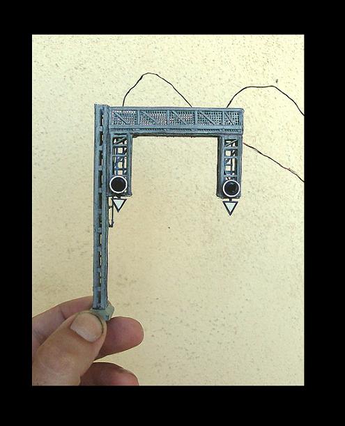

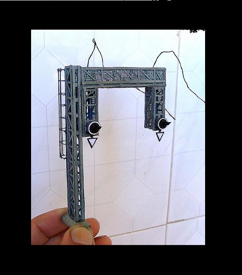

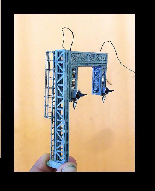

Mi sto cimentando nella costruzione di questo segnale Fs da inserire in un diorama :)
I materiali utilizzati sono i soliti..metallo,plastica.... ecc.
Per chi vuole provare ad autocostruirlo posso postare i disegni quotati.
Cordiali saluti
Alex :)
 Oggetto del messaggio: Re: SEGNALE A PORTALE FS A 2 e 3 VELE illuminate
MessaggioInviato: sabato 6 agosto 2011, 19:50
Messaggi: 1098
Località: a Est di Rapa Nui
Si Grazie
Almeno a me interessano molto
Grazie delle dritte.
Bruno
MessaggioInviato: martedì 9 agosto 2011, 7:33
Messaggi: 5941
Finito.Che vi sembra?In serata se riesco posto i disegni :wink:
PS:Da notare l'effetto verniciatura tipico di questi segnali realizzati con metallo zincato :wink:
i1jwao.jpg [ 43.44 KiB | Osservato 3865 volte ]

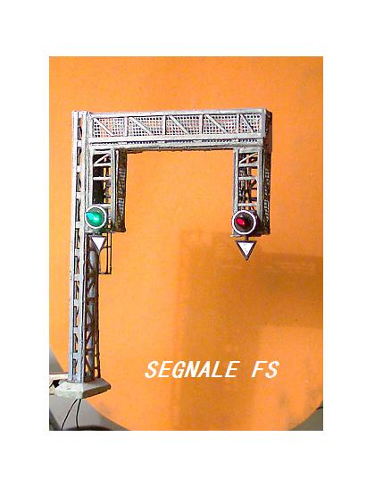

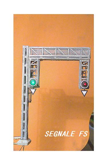

Ecco il segnale illuminato con la giusta tonalità del verde FS affiancato da altri segnali a stante :D
HPIM0299.JPG [ 33.65 KiB | Osservato 3831 volte ]
HPIM0301.JPG [ 32.91 KiB | Osservato 3831 volte ]

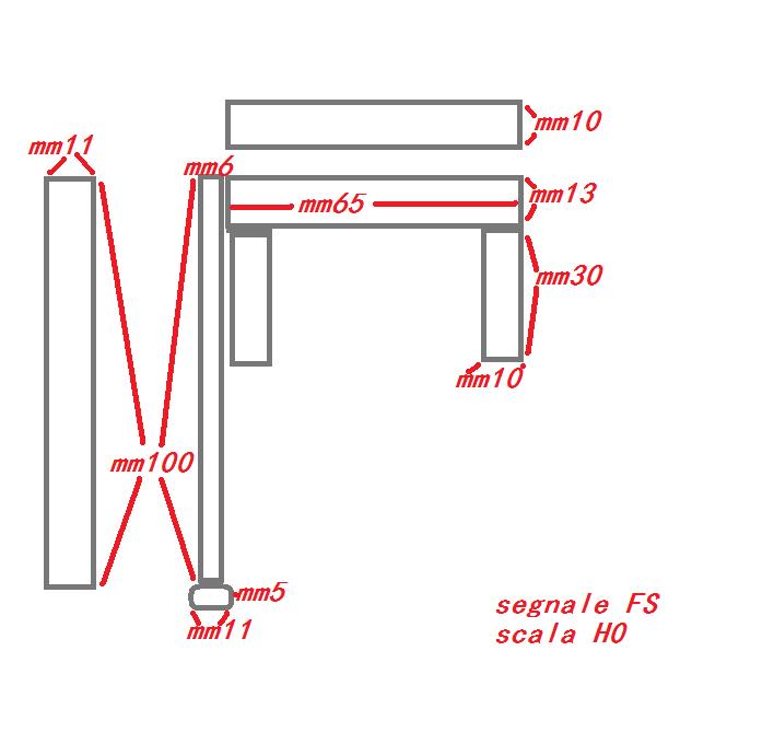

segnale axel.jpg [ 33.17 KiB | Osservato 3799 volte ]
