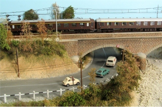

Se l'ambientazione del diorama come sembra non è proprio recente, potresti anche ipotizzare una soluzione come sul plastico di Roveto.

Bravo Antonio, il modulo mi piace molto. Concordo anch'io con la poca plausibilità di quella staccionata FS, molto meglio sarebbe la prima suggerita da Freddy.
Tieni comunque presente che queste osservazioni - apparentemente da pedanti - ti vengono fatte perché il tuo è veramente un ottimo lavoro, e a questi livelli le piccole incongruenze si notano di più.

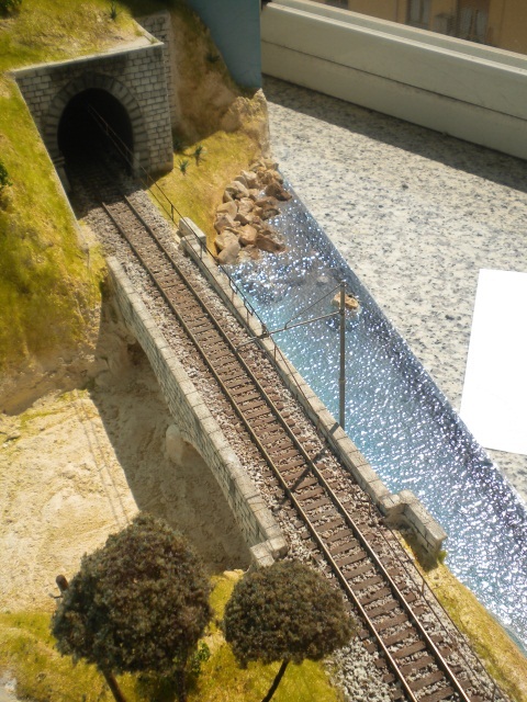

Ciao Crystal, grazie e perdonami il ritardo :wink: Ho fatto un paio di foto approfittando della catenaria appena realizzata (ancora da verniciare).
Qualche giorno fa mi era venuta in mente l'idea di realizzare una piccola ringhiera x il ponte. Voi cosa ne pensate, ci starebbe bene?
Ovviamente come ho già detto, al più presto provvederò per le pietre della scogliera :wink:

si credo che intervenire sostituendo la staccionata possa essere troppo invasivo. Un miglioramento ed invecchiamento sarebbe più facile. Per la ringhiera devi vedere quanto sono alte le spalle del ponte. Se aggiungi anche la ringhiera attenzione a non superare i 120 cm (circa 15mm in scala) dal piano di calpestio, altrimenti poi sembrano le reti antisuicidio!
Riguardo la staccionata condivido la vostra tesi del muretto, tuttavia penso che è forse un pò tardi per intervenire su tutta la porzione della staccionata, con il rischio che si stacchi il terreno circostante o che se ne venga la vegetazione già incollata. Un altra idea forse potrebbe essere quella di intervenire sulla staccionata stessa: invece di rimuovere il basamento in gesso attaccato al terreno avevo pensato di invecchiarla a dovere solo la porzione della staccionata (in altra sede), magari rompendola in più punti e simulando l'anima in acciaio. Che ne pensate?
Secondo me su quel tipo di ponte la ringhiera/parapetto non ci va.Se vuoi metterla dovresti abbassare ulteriormente i muretti del ponte..Per quanto riguarda la staccionata,il problema non è mimetizzarla,ma semmai giustificarne la presenza.Il mio consiglio è quello di sistemare un piccolo casello (vedi disegno).E' chiaro che i miei sono solo umili consigli,poi fai tranquillamente ciò che più ti piace,anchè perchè già così il tuo modulo è molto molto bello. :wink:

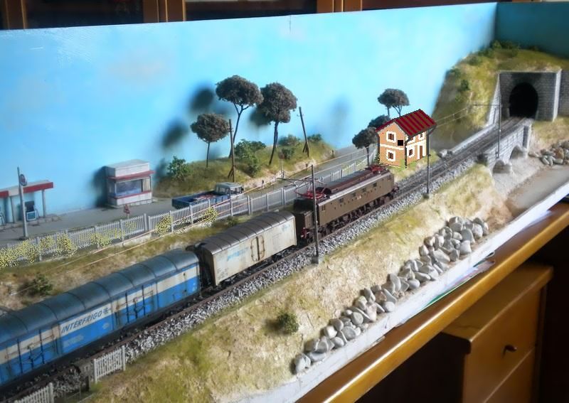

adriatica.jpg [ 79.95 KiB | Osservato 4218 volte ]

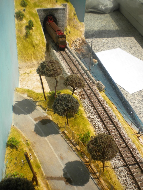

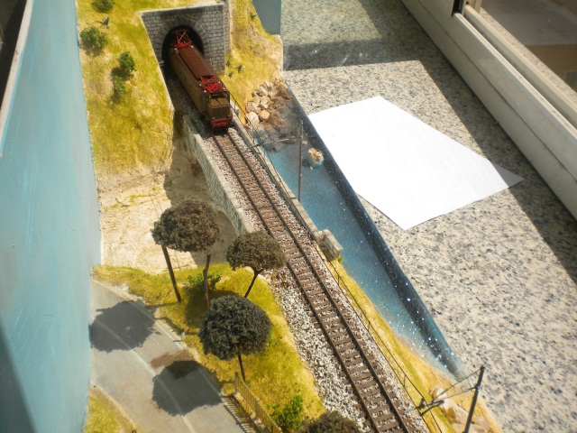

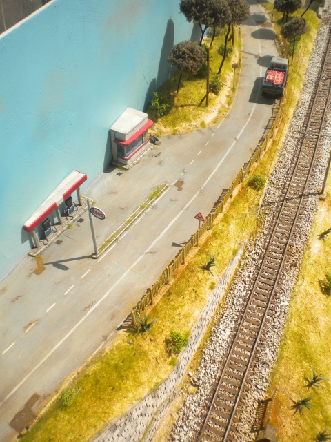

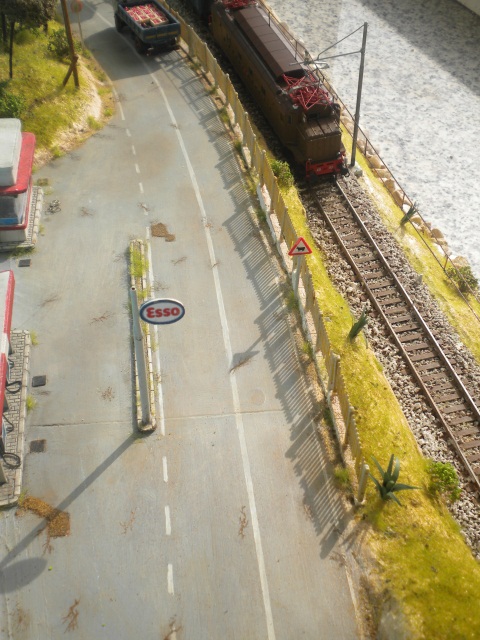

Ciao a tutti,
In questi giorni mi sono dato un po da fare, ma non ho fatto granchè: Ho cominciato a invecchiare la strada, creando crepe e rattoppi (molto frequenti purtroppo da queste parti.. :roll: ), ho fatto un po di agavi (nonostante ne ho fatte già una ventina, devo farne ancora in abbondanza :? ), ho sistemato la staccionata, sostituito le rocce con delle vere pietre prese dalla costa adriatica e infine ho anche iniziato la parte più bella: il mare :D
Ovviamente devo ancora risistemarlo, è solo allo stato grezzo per il momento..
A voi giudicare come stiano venendo su :)
Grazie a tutti, Antonio.

Ciao Antonio, direi che stai facendo un gran bel lavoro!
Le pietre che hai sostituito rendono adesso e l'invecchiamento della strada è notevole.
Per le agavi, dalle foto che hai postato, non riesco a vedere bene la resa e poi secondo me sarebbe meglio concentrare più agavi in punti diversi, raramente io ho visto allo stato selvatico agavi solitarie, ma bensì in gruppi.(magari mi sbaglio)
Ovviamente dovrai pure aggiungere cespugli, rovi ecc.. per completare la vegetazione incolta.
Bravo!
Adriano

La resa del mare, mi sembra ottima!!!!! Sembra l'acqua della Sardegna!!!!! Notevole il senso della profondità. Gentilmente mi spiegheresti come lo hai ottenuto??? Materiali, tipo di lavorazione etc!!!. Grazie.
Ciao estevan :wink: Per il mare ho seguito una famosa e bella tecnica del maestro Borra, qualcosa la puoi trovare qui
http://forum.duegieditrice.it/viewtopic ... ia&start=0
e qui
http://forum.duegieditrice.it/viewtopic ... 20&start=0
in sostanza, ho lasciato un intercapedine tra la il foglio corrugato e il fondo e ho lavorato con varie tonalità di blu/azzurro schiarendo il colore man mano che ci si avvicina alla costa. Ora non è ancora terminato: con del silicone trasparente devo fare le onde che si infrangono contro le rocce e sistemare la congiunzione fra le lastre :wink: Il risultato non sarà quello di Carlo, ma per essere la prima volta mi piace :)

Un lavoro esemplare, mi piace moltissimo Antonio! Ti volevo chiedere DOVE hai trovato quei bei sassi per riprodurre gli scogli, io ho provato tempo fa con miserissimi risultati, eppure anche io sono sulla costa adriatica!
