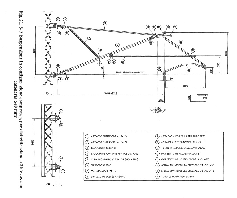

Eurostar.... mi prendi nel vivo della questione. Ho usato pali lineamodel, quelli LS con sospensione pendula (1032/1033), ma non erano molto adatti, sia come modello (sebbene siano i più simili disponibili) sia nelle misure. Hanno dei bracci eccessivamente corti per una sede realistica, gli ho dovuto fare addirittura una prolunga.... Al momento, sono in disperata ricerca di un valido sostituto, non mi ritengo abbastanza capace di far da me....
Alessio
Ciao Alessio, io ho lo stesso tuo problema in quanto sto pensando ad un plastico che rappresenta un pezzo di linea AV. Anche io ho pensato di modificare pali tipo LS di lineamodel. Oltre a modificare le mensole va modificato il basamento in quanto i pali AV sono istallati a terra tramite prigionieri fissati nel basamento e non affogati nel cemento del basamento stesso. Ho questa immagine, forse può aiutarti.

.............lo immaginavo! Mal comune mezzo gaudio, come si dice. Ottima l'immagine che hai trovato, ne avevo cercate anche io senza successo. Io ho risolto con una prolunga del braccio ottenuta direttamente dalle lastrine lineamodel stesse, ma, come detto, non mi soddisfano affatto... magari per quando il plastico sarà finito ne usciranno di migliori!
