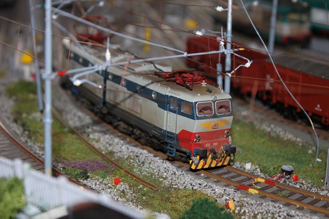

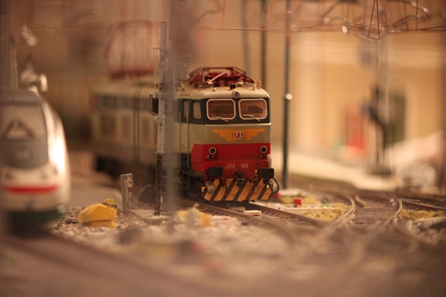

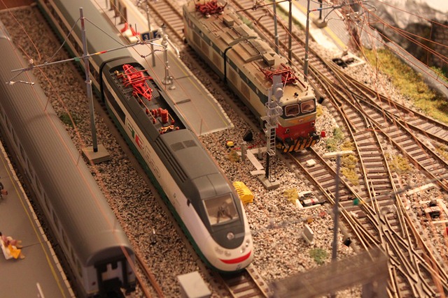

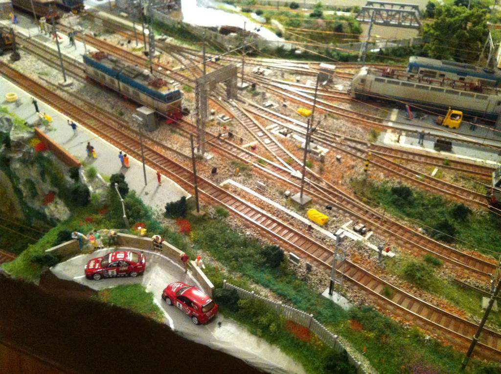

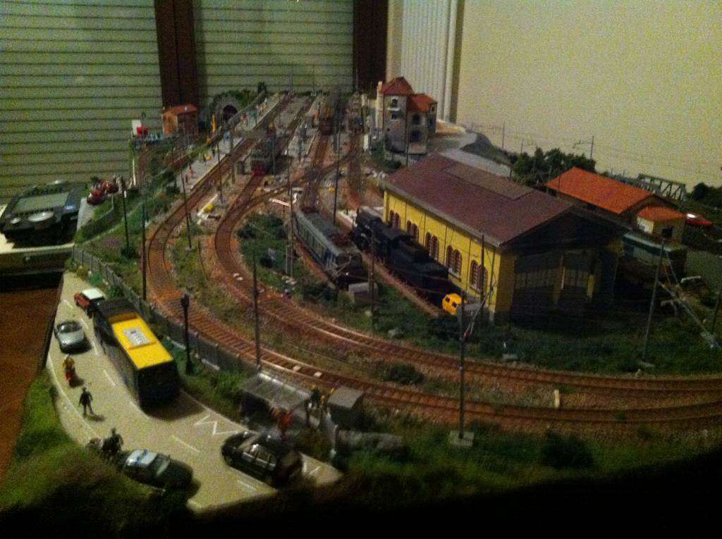

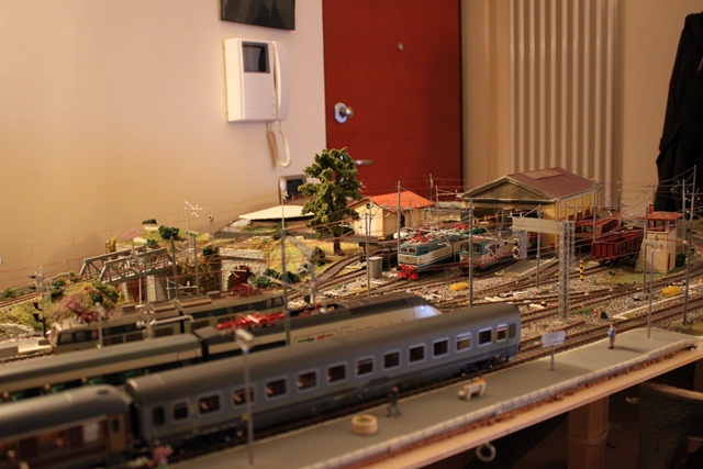

Finalmente, dopo qualche anno di lavoro, ho potuto inaugurare la stazione di Borgo Antico.

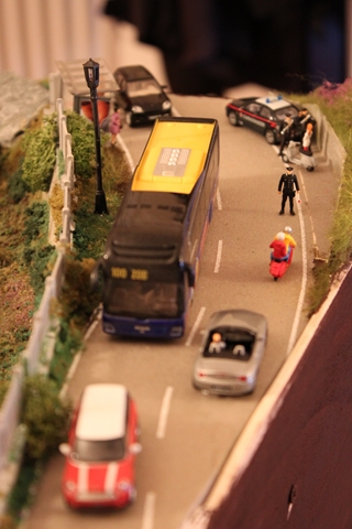

Qualche scatto del piazzale con le loco presenti all'inaugurazione.
Nelle vicinanze un posto di blocco dei carabinieri ....., dicono che siano alla ricerca di un latitante introvabile :lol: :lol: :lol: :lol: :lol: .
Giuseppe

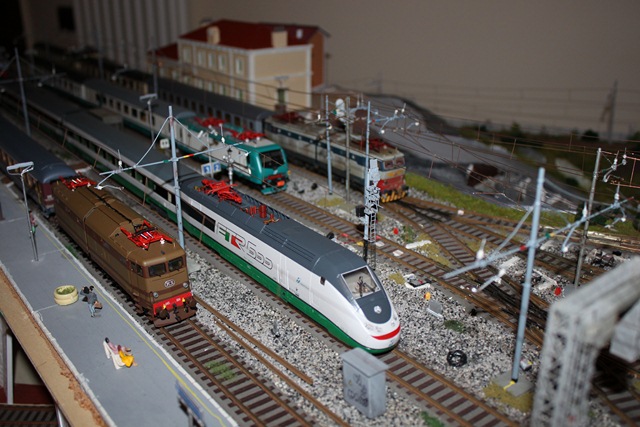

656 in attesa (2).JPG [ 191.3 KiB | Osservato 9883 volte ]

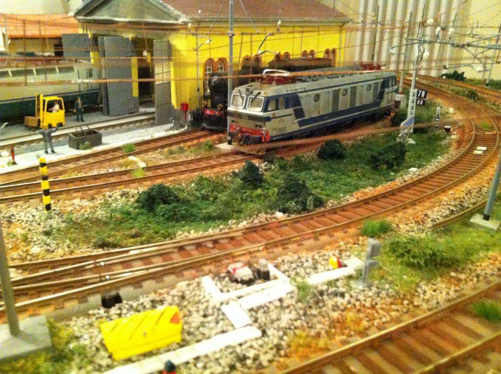

aerea rimessa.JPG [ 167.9 KiB | Osservato 9883 volte ]
posto di blocco.JPG [ 143.75 KiB | Osservato 9883 volte ]
656 in attesa.JPG [ 143.03 KiB | Osservato 9883 volte ]

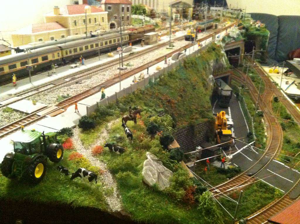

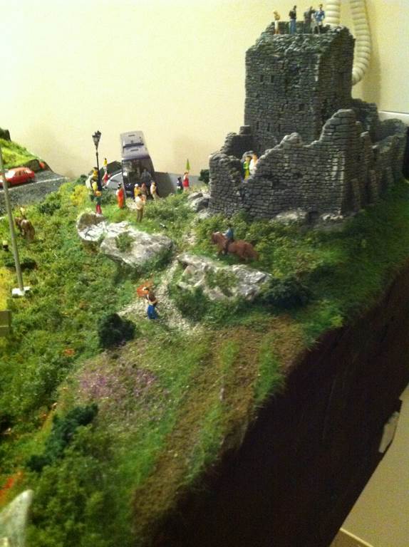

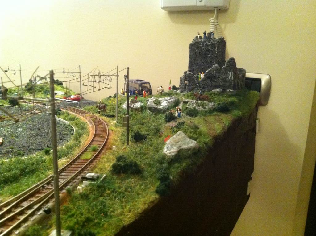

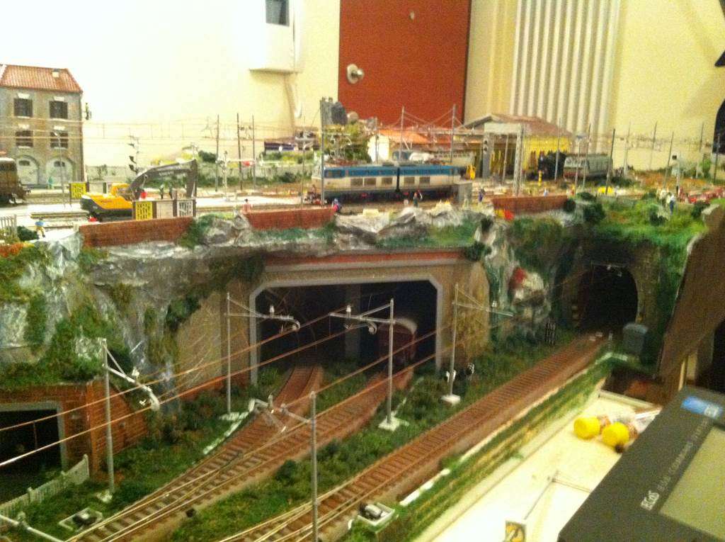

Qualche aggiornamento da Borgo Antico:
Lato Castello:
castello.JPG [ 106.96 KiB | Osservato 9644 volte ]
castello3.JPG [ 80.09 KiB | Osservato 9644 volte ]

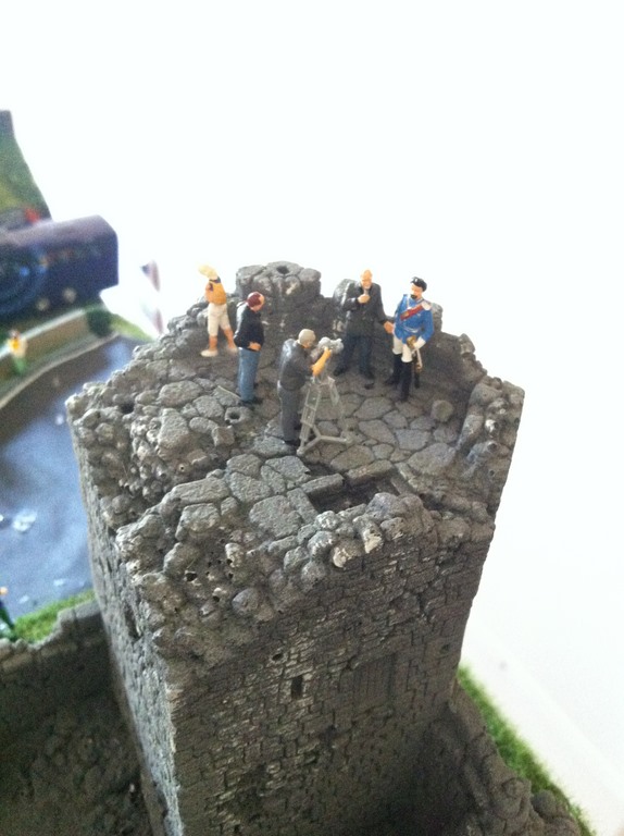

Durante la stagione estiva il borgo è animato da figuranti in costume; quest'anno abbiamo avuto anche il piacere di ospitare la troupe televisiva della trasmissione Linea Verde :P
castello 2.JPG [ 108.95 KiB | Osservato 9644 volte ]

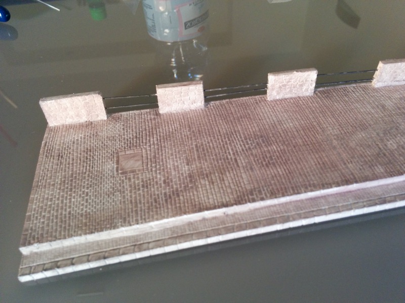

Terminata anche la parete che affaccia direttamente sul banco comandi:
raccolta iphone dicembre 2013 344.JPG [ 137.36 KiB | Osservato 9644 volte ]
raccolta iphone dicembre 2013 346.JPG [ 125.1 KiB | Osservato 9644 volte ]
raccolta iphone dicembre 2013 348.JPG [ 135.4 KiB | Osservato 9644 volte ]
I muretti sono costruiti in forex e dipinti con acrilici

Naturalmente il prossimo passo sarà quello di animare la scena ancora troppo spoglia:
raccolta iphone dicembre 2013 350.JPG [ 119.2 KiB | Osservato 9644 volte ]

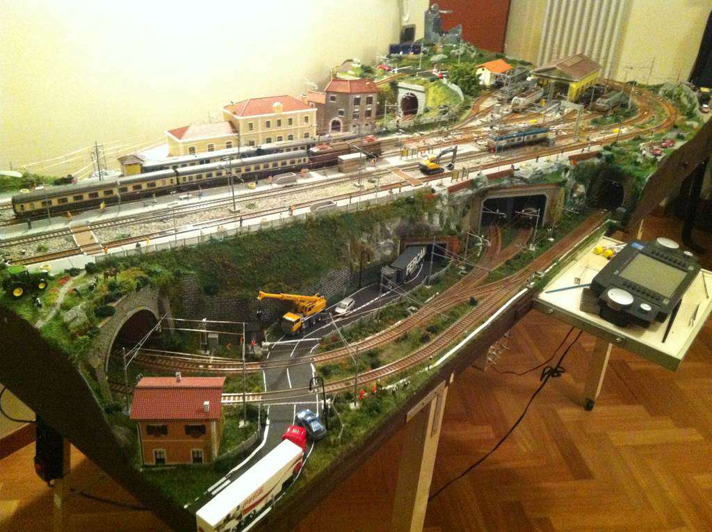

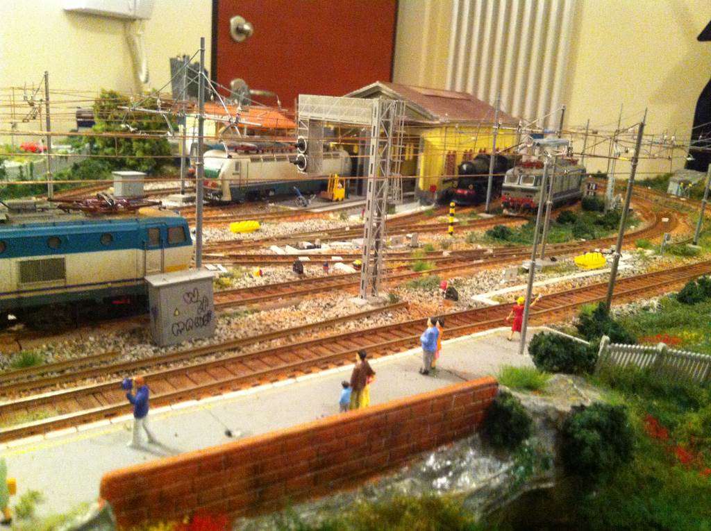

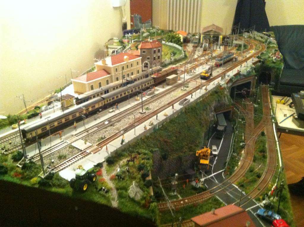

Tutto sommato sono soddisfatto dello stato dei lavori, ora è possibile avere una visione d'insieme del plastico:
lato destro.JPG [ 104.38 KiB | Osservato 9644 volte ]
raccolta iphone dicembre 2013 347.JPG [ 113.81 KiB | Osservato 9644 volte ]
........ quanto lavoro ancora da fare..... :D :D :D

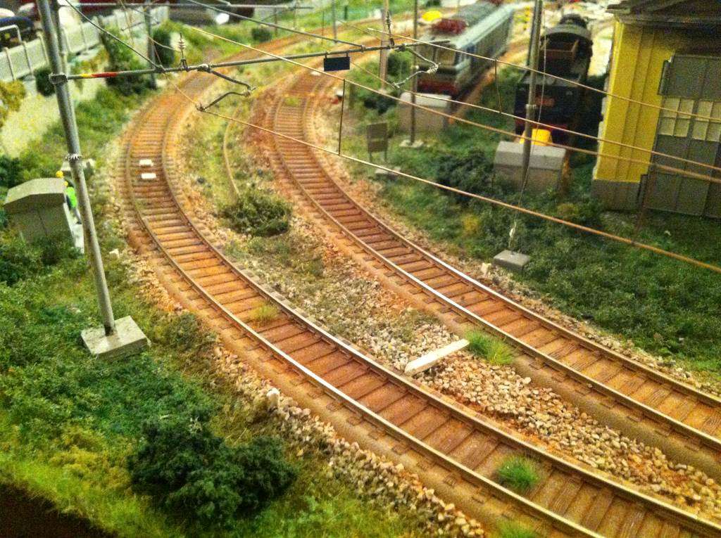

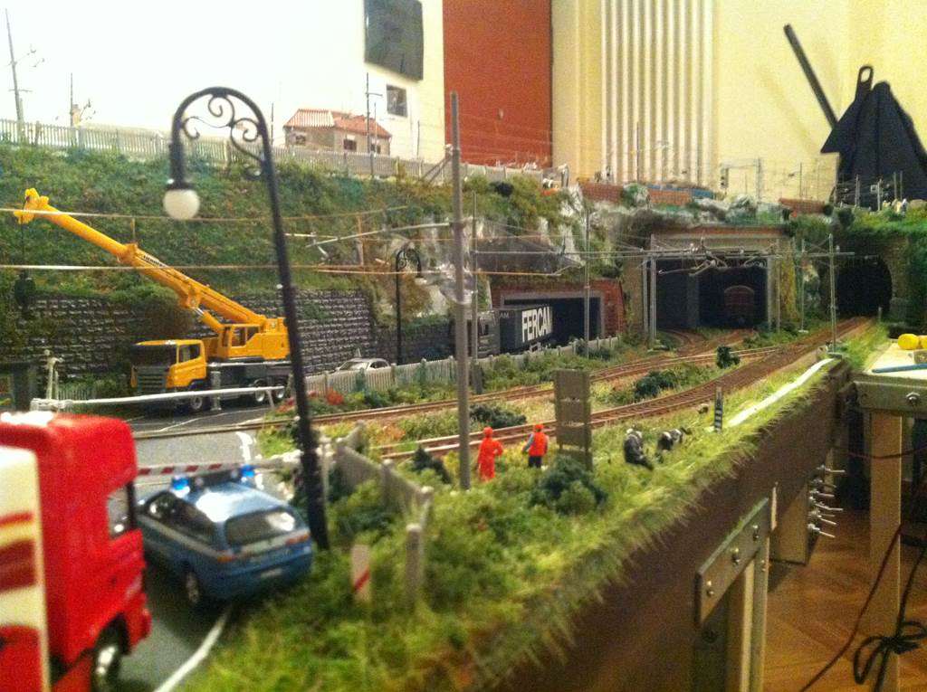

 Oggetto del messaggio: Re: PLASTICO: Il plastico di Borgo Antico
MessaggioInviato: martedì 3 dicembre 2013, 20:41

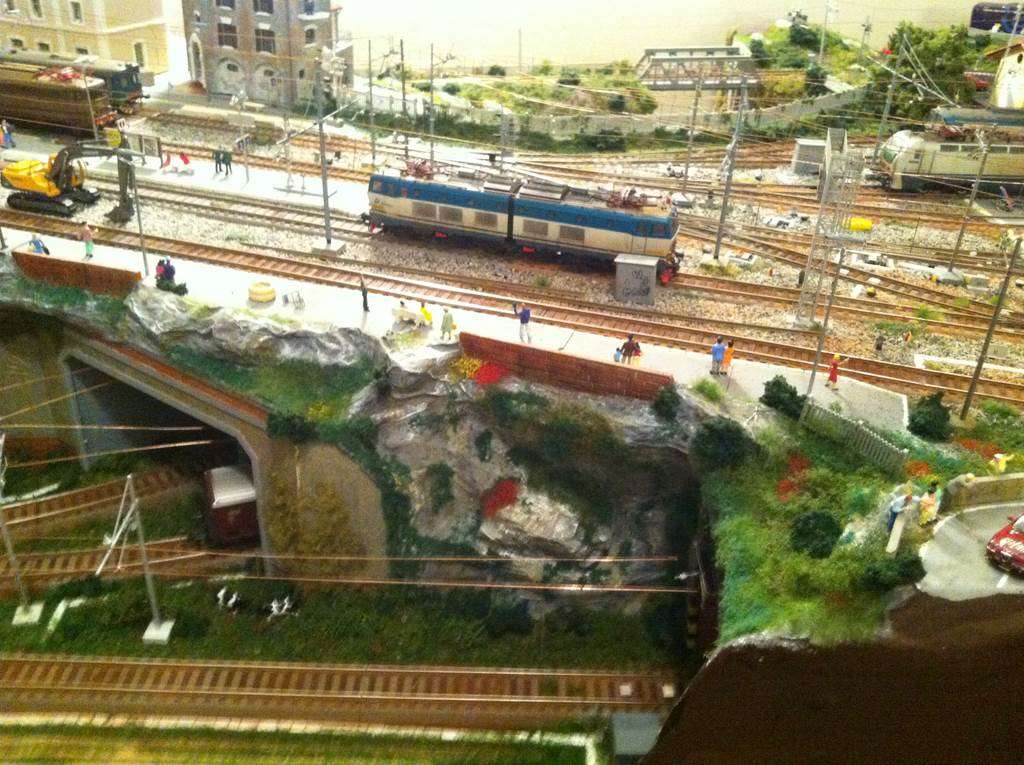

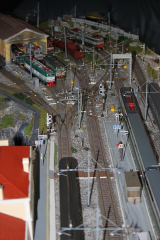

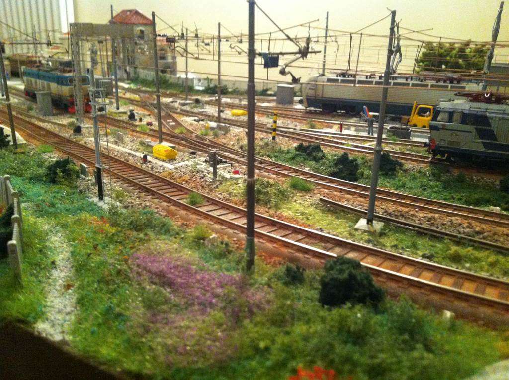

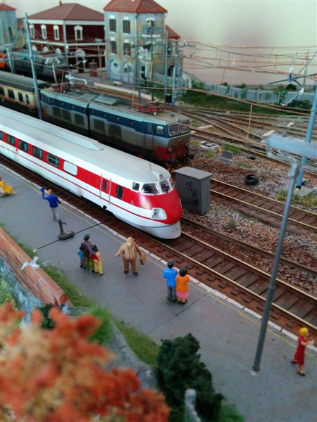

Occhio alla poligonazione della linea aerea, quella che si vede nella foto 6 è completamente sbagliata!
In curva non bisogna alternare il verso delle zampe di ragno, nel tuo caso devono avere il verso opposto: tirano il filo verso l'interno della curva, mentre dovrebbero tirarlo all'esterno (al vero, realizzando così la linea aerea, il primo pantografo che passa fuoriuscirebbe e strapperebbe inesorabilmente il filo in un esplodere di scintille (lampi, tuoni, fulmini e saette!)... La cosa è comunque risolvibile (al limite con un po' di tribolazione).
Per il resto, l'unico problema (se non sbaglio, lo riconosci anche tu) è l'aver utilizzato il geoline: peccato, per il resto la realizzazione mi piace

Visto lo spazio è un bel plastico "giocoso". Mi piace su alcuni aspetti...su altri un po' meno.
Ci sono angoli, scorci e dettagli ferroviari molto interessanti cosi come invecchiamenti, patinature e vegetazione.
Tuttavia rimango un pochino perplesso quando dici che devi ancora "animare la scena perchè spoglia..."
L'unica critica è che c'è troppa roba in poco spazio: mucche, un trattore, castello diroccato, polizia, carabinieri, persino un rally, la comitiva di pensionati in gita....
Ti manca la funivia, un parco giochi, una darsena con raccordo, e l'aeroporto... :lol:
Io più che "aggiungere", toglierei...in modo da rendere più leggera e armoniosa la scena, rendendo protagonista solo il binario e il treno.
No dai...spero tu non te la prenda per questa mia critica, perchè come detto prima hai realizzato ottimi scorci. Ad esempio tenedo conto che il binario geoline fa veramente schifo, tu sei riuscito a renderlo bello e a sporcarlo molto bene, inglobandolo e mimetizzandolo nella massicciata "vera".
Sicuramente se tu avessi a disposizione una stanza o comunque più spazio verrebbe fuori un notevole lavoro... ;-)

Dove hai preso le boe dell SCMT?
Inviato dal mio HUAWEI U8815 utilizzando Tapatalk
Giacomo hai messo il dito nella piaga: ho poco spazio a disposizione e tante idee..... :lol: , figurati che oltre ai carabinieri e alla polizia il progetto definitivo prevede anche vigili del fuoco, ambulanze e un reparto antisommossa con l'elicottero a seguito :lol: :lol: :lol: :lol: .
All'inizio ho cercato di sistemare gli angoli liberi immaginando diversi set fotografici, però mi sono fatto prendere la mano con gli acquisti e mi rendo conto di aver affollato il plastico;la zona spoglia a cui mi riferivo, comunque, è quella della strada accanto al doppio binario.
Questo è un plastico iniziato un bel pò di tempo fa ed è diventato anche il mio banco di prova; man mano che avanzo cerco di imparare ad utilizzare tecniche nuove e mi rendo conto degli errori direttamente sul plastico.
Proprio questi sono gli errori a cui facevo riferimento; per ora procedo, poi a plastico ultimato mi dedicherò alla correzione.
Auto-costruzione con semplici listelli di forex.

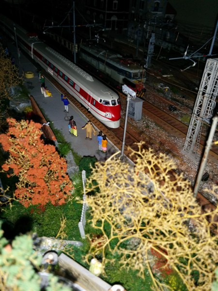

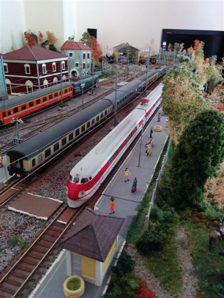

Pendolino etr450 in stazione a Borgo Antico.
Avevo letto di difetti e critiche al modello tali da scoraggiare chiunque, ho acquistato il modello usato ad un ottimo prezzo e devo ammettere che sul plastico il modello è davvero bello e non ha mostrato alcun problema sul mio tracciato, a differenza di tanti altri prodotti che ogni tanto mi fanno innervosire.
IMG_20150510_113831-1 (450 x 600).jpg [ 85.43 KiB | Osservato 8555 volte ]

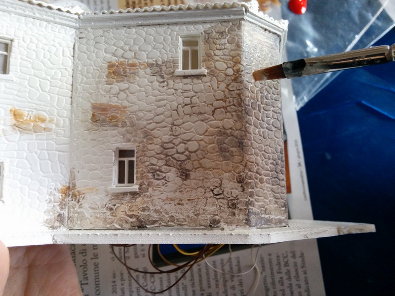

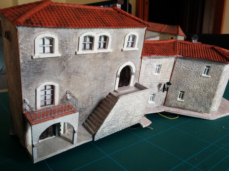

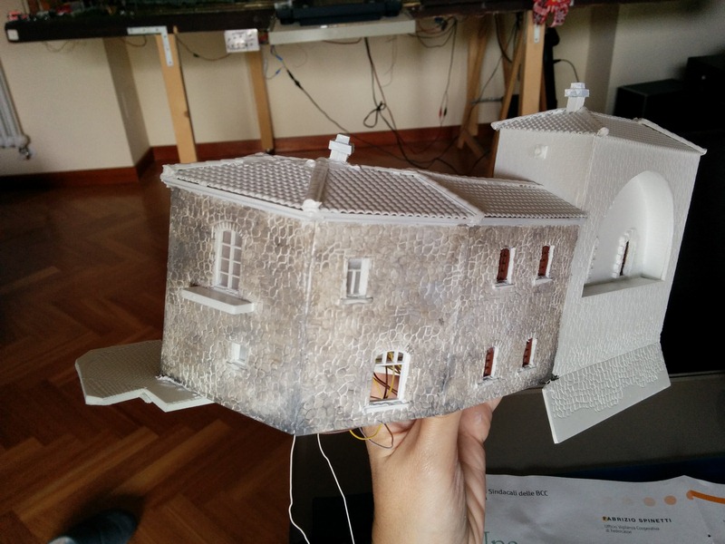

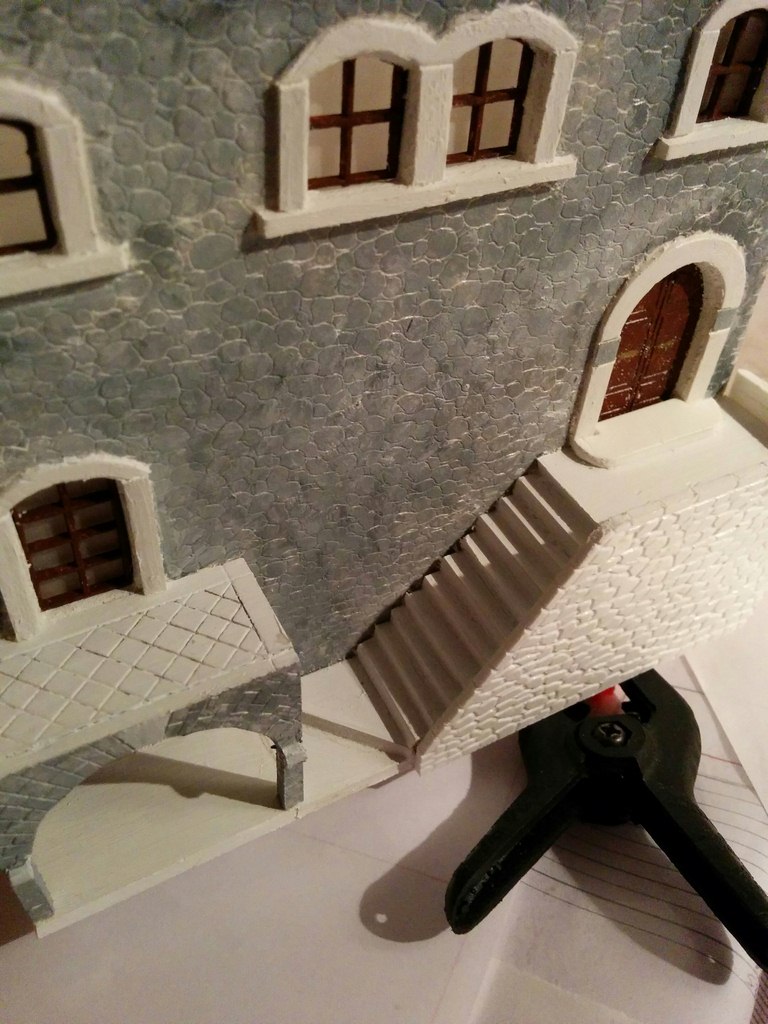

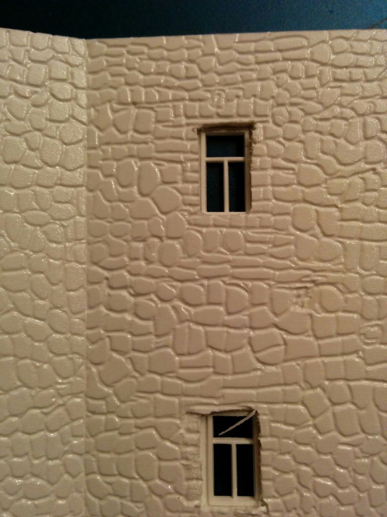

I lavori relativi alla piazza del borgo continuano, posto alcune foto di case costruite in plasticard.
Alcuni particolari devono essere sistemati prima della posa defintiva.

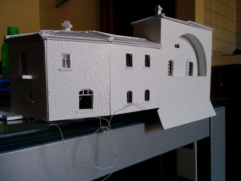

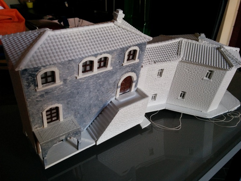

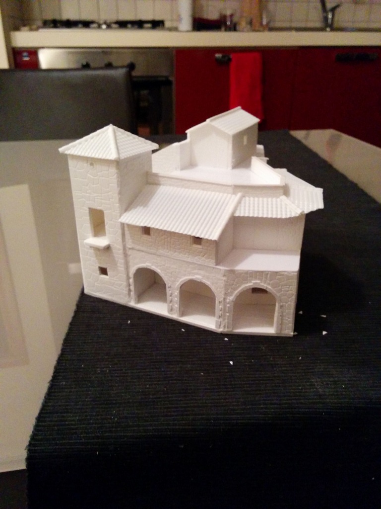

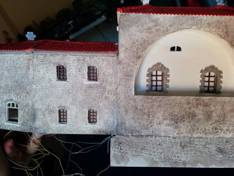

Continuano i lavori sulle strutture della piazza.
Ho creato il belvedere da utilizzare sulla piazza con affaccio sulla valle.
belvedere.jpg [ 128.4 KiB | Osservato 7711 volte ]
IMG_20151004_170848.jpg [ 108.82 KiB | Osservato 7612 volte ]
Questo è il terzo palazzo presente sulla piazza.
Costruzione in forex con illuminazioni interne.
lato piazza.jpg [ 126.19 KiB | Osservato 7711 volte ]
lato ferrovia.jpg [ 108.53 KiB | Osservato 7711 volte ]

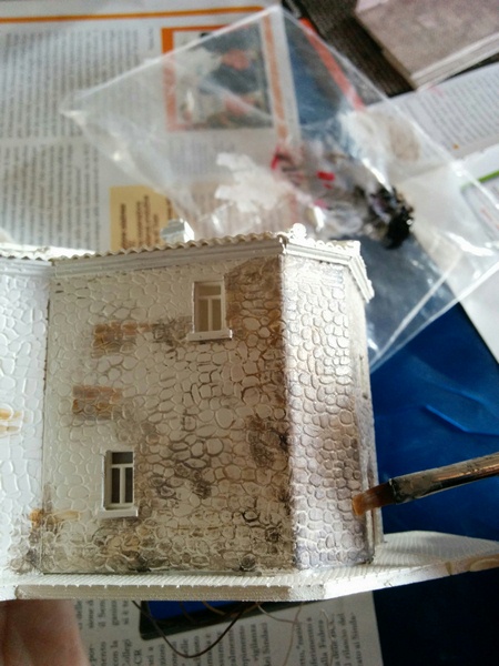

In fase di pitturazione:
fase1.jpg [ 106.53 KiB | Osservato 7711 volte ]
fase 2.jpg [ 135.75 KiB | Osservato 7711 volte ]
fase 3.jpg [ 124.87 KiB | Osservato 7711 volte ]

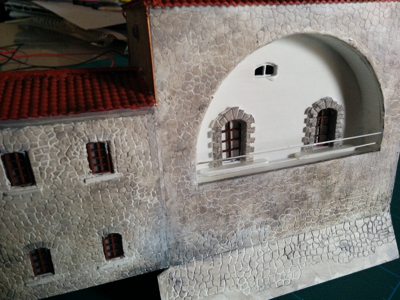

Lavoro completato.
Cosa ne dite?
casa1.jpg [ 157.52 KiB | Osservato 7394 volte ]
casa.jpg [ 121.58 KiB | Osservato 7394 volte ]

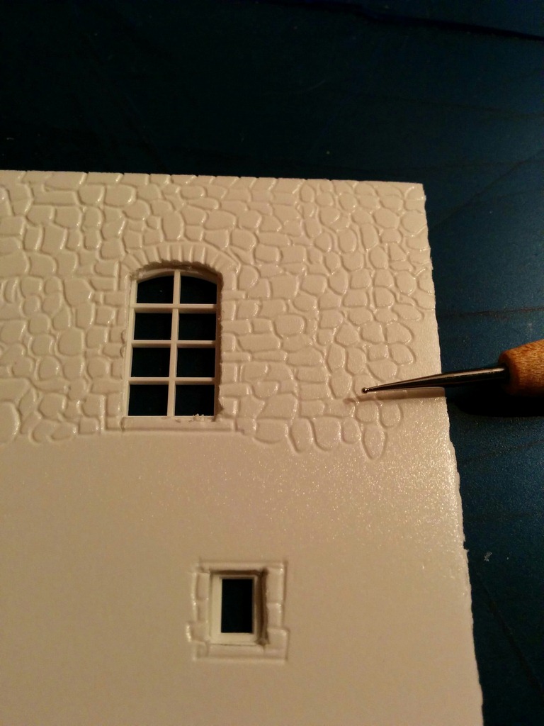

ottimo. bellissimo lavoro. posso chiedere che tipo di bulino usi e dove l' hai acquistato?
