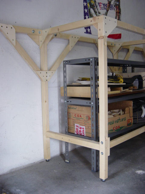

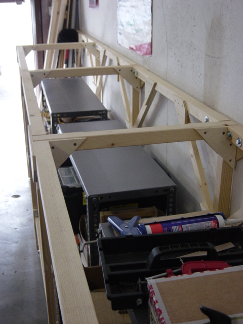

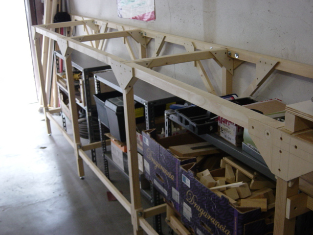

Come avevo scritto ieri, inserisco delle immagini della struttura del plastico così come è ad oggi, in attesa di posare il piano dei binari, stazione, paesaggio, etc. Tutta la struttura è realizzata con travetti di abete piallato 40 x 40 mm, le gambe poggiano su piedini regolabili in altezza per un corretto livellamento. Le altre dimensioni le ho già menzionate precedentemente, Spero con questo di aver dissipato dubbi su cosa avevo fatto fino ad oggi. Come sempre, ogni suggerimento è benvenuto. Comunque, l'idea di metterci anche l'impianto stereo per attutire il rumore dei treni non è malvagia, farò un sondaggio con i miei vicini, che non volevo disturbare nelle ore notturne :wink:
Foto1505.JPG [ 146.36 KiB | Osservato 3685 volte ]
Foto1504 - Copia.JPG [ 151.45 KiB | Osservato 3685 volte ]
Foto1501 - Copia.JPG [ 136.01 KiB | Osservato 3685 volte ]

Complimenti per il telaio che hai realizzato.......che definirei ........antisismico!!!
Veramente ben fatto!!
