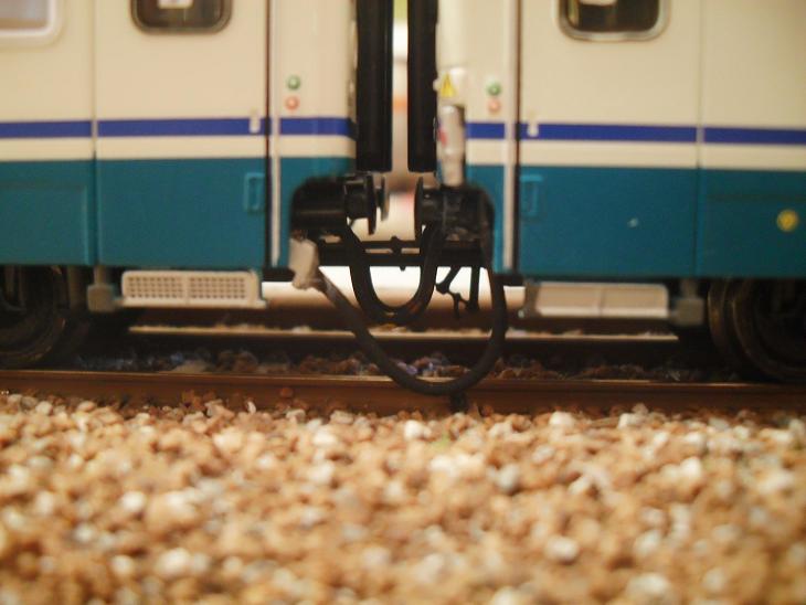

Vi mostro l'elaborazione di quattro carrozze Z xmpr, unite a due a due con le condotte del freno, dei servizi e R.E.C. Sono funzionanti anche nel plastico.
1.JPG [ 66.72 KiB | Osservato 2066 volte ]
2.JPG [ 64.53 KiB | Osservato 2066 volte ]

La tecnica utilizzata? Mi interessa molto

Le condotte sono state realizzate con un tubicino di gomma, mentre il gancio modellistico è quello di art&trains. :wink:

Belle sono belle, ma mi chiedo che raggi di curva bisogna avere sul plastico perchè quelle condote REC non si spezzino.
A occhio sono troppo corte per raggi "umani".
Mi sbaglio?

I raggi utilizzati sul mio plastico sono R4 - R5. Ti posso assicurare che girano benissimo e non si spezzano.

Bene, come non detto. :D
