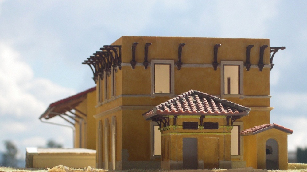

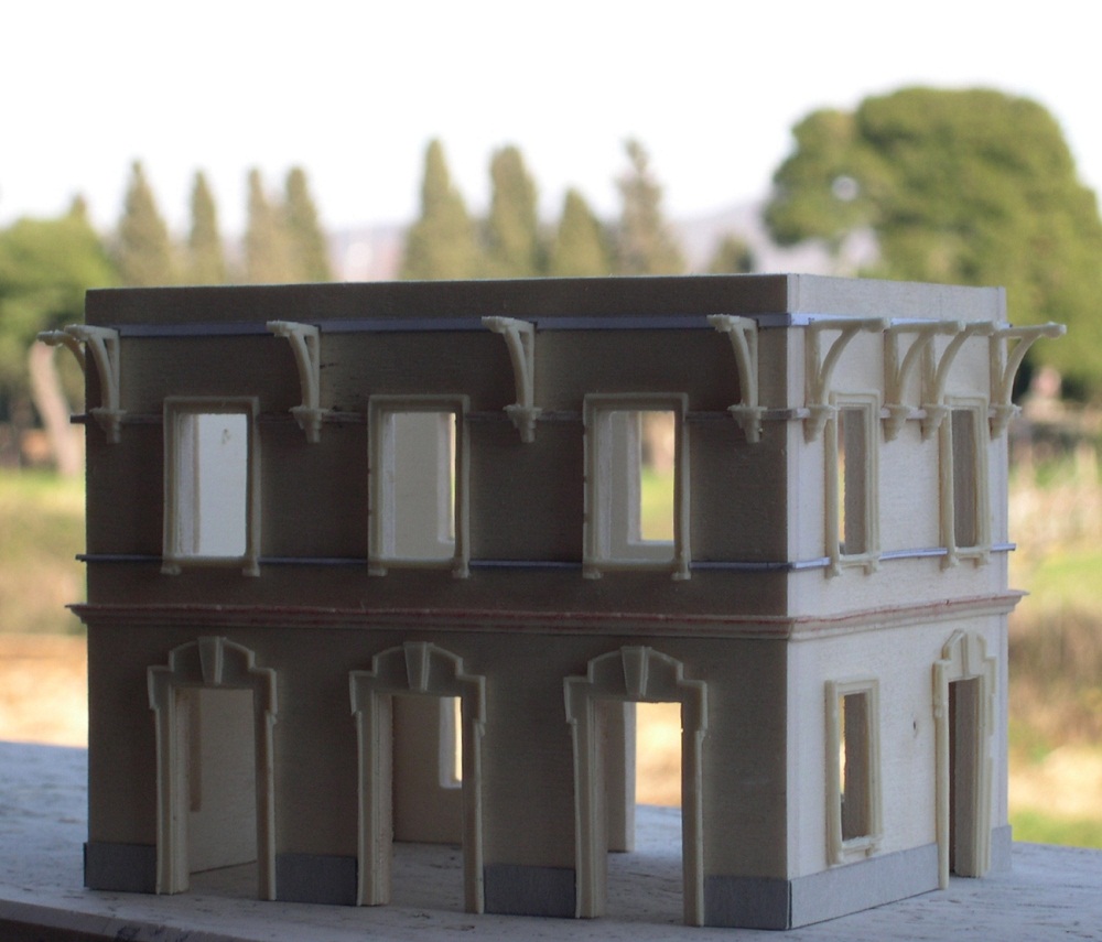

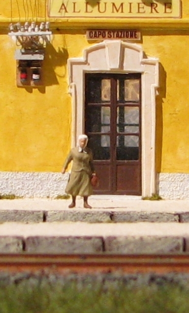

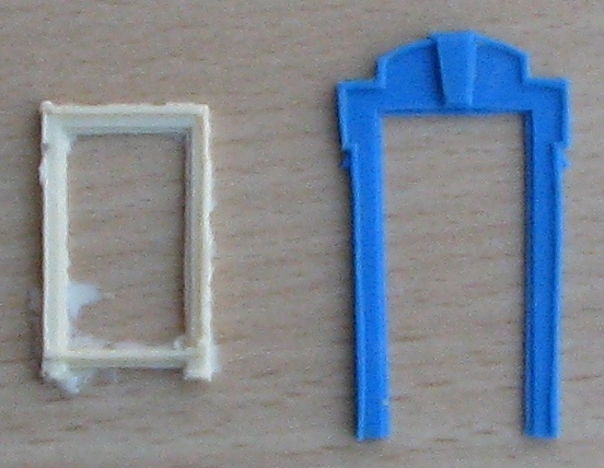

Anche le cornici che si notano intorno alle porte e alle finestre sono state ottenute facendo un master e poi utilizzando la solita accoppiata gomma siliconica - resina. Porte e finestre sono state costruite utilizzando l'incisone chimica casalinga (fogli pnp e cloruro ferrico). Alcune persiane, quelle aperte, son ricavate dalle solite fascette per elettricisti, anche se modificate; quelle chiuse sono state costruite con la resina (infatti si sono "bananizzate"). Per i tetti ho utilizzato delle lastrine in resina commerciali.
Roberto
IMG_5782 m2.JPG [ 119.56 KiB | Osservato 7103 volte ]
IMG_5003 m2.JPG [ 187.25 KiB | Osservato 7103 volte ]

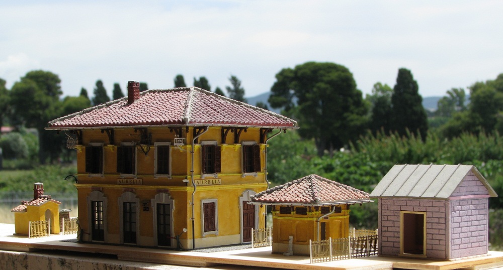

Avanzamento lavori marzo-aprile 2006.

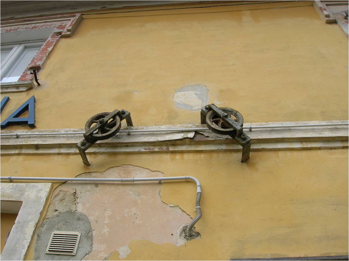

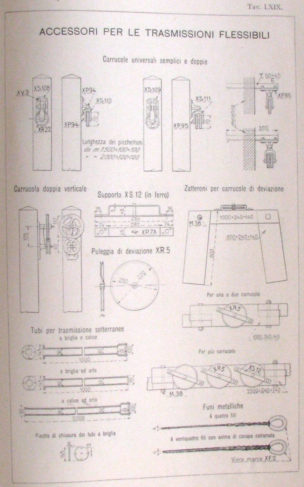

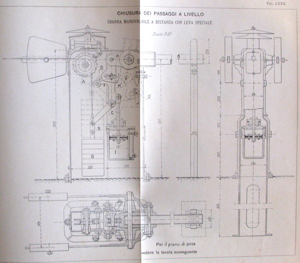

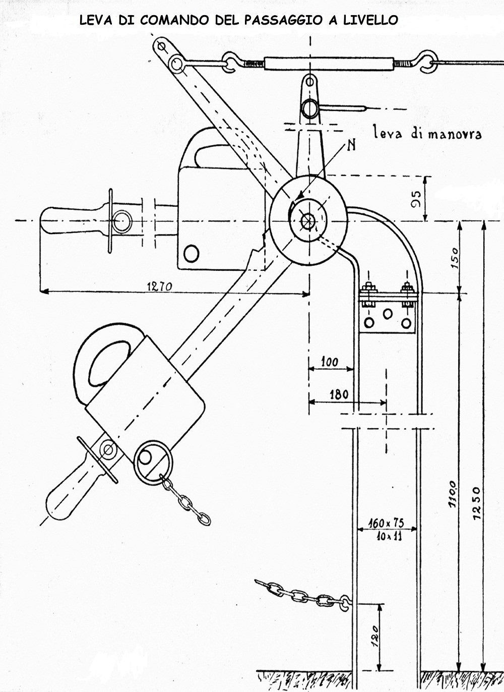

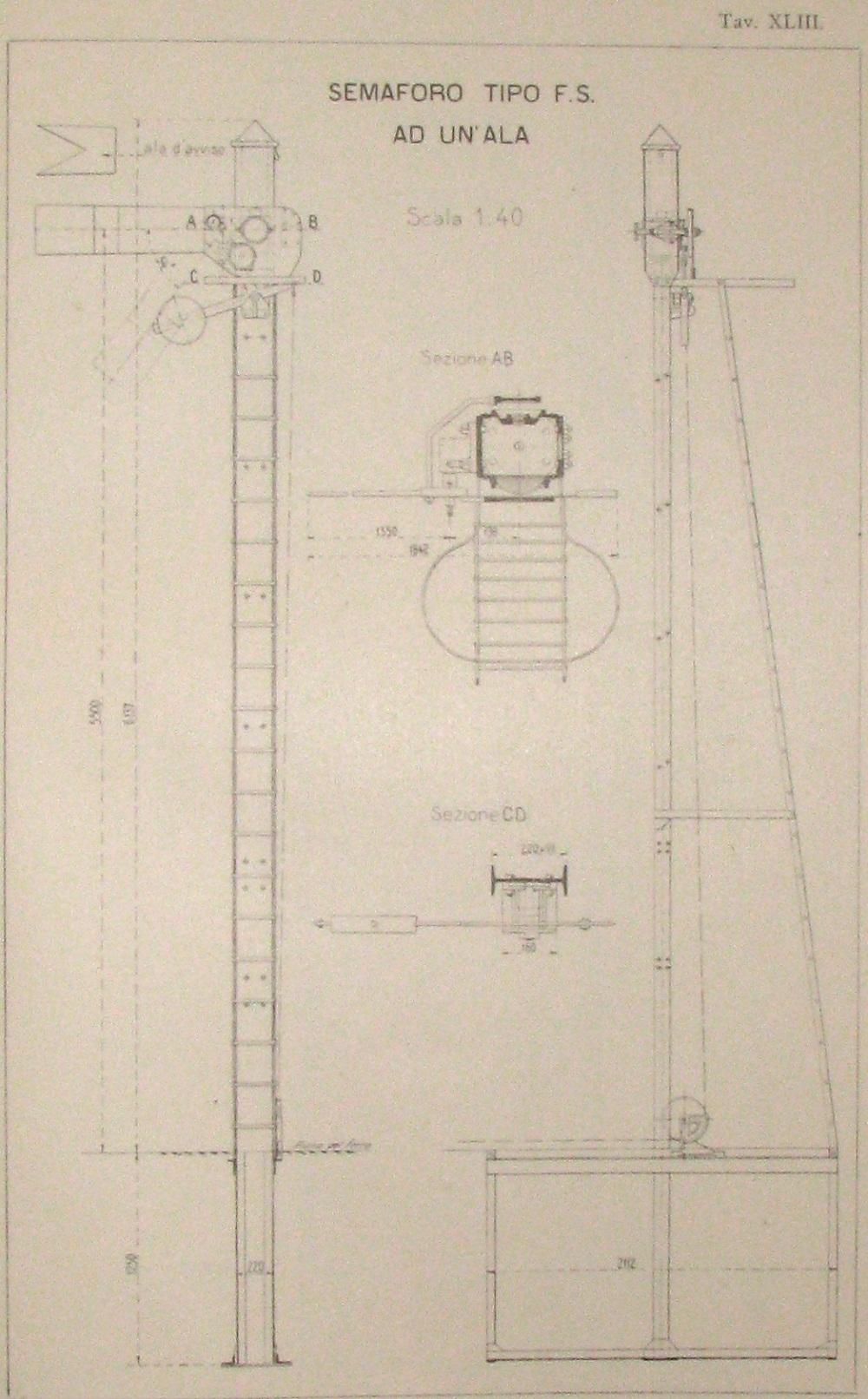

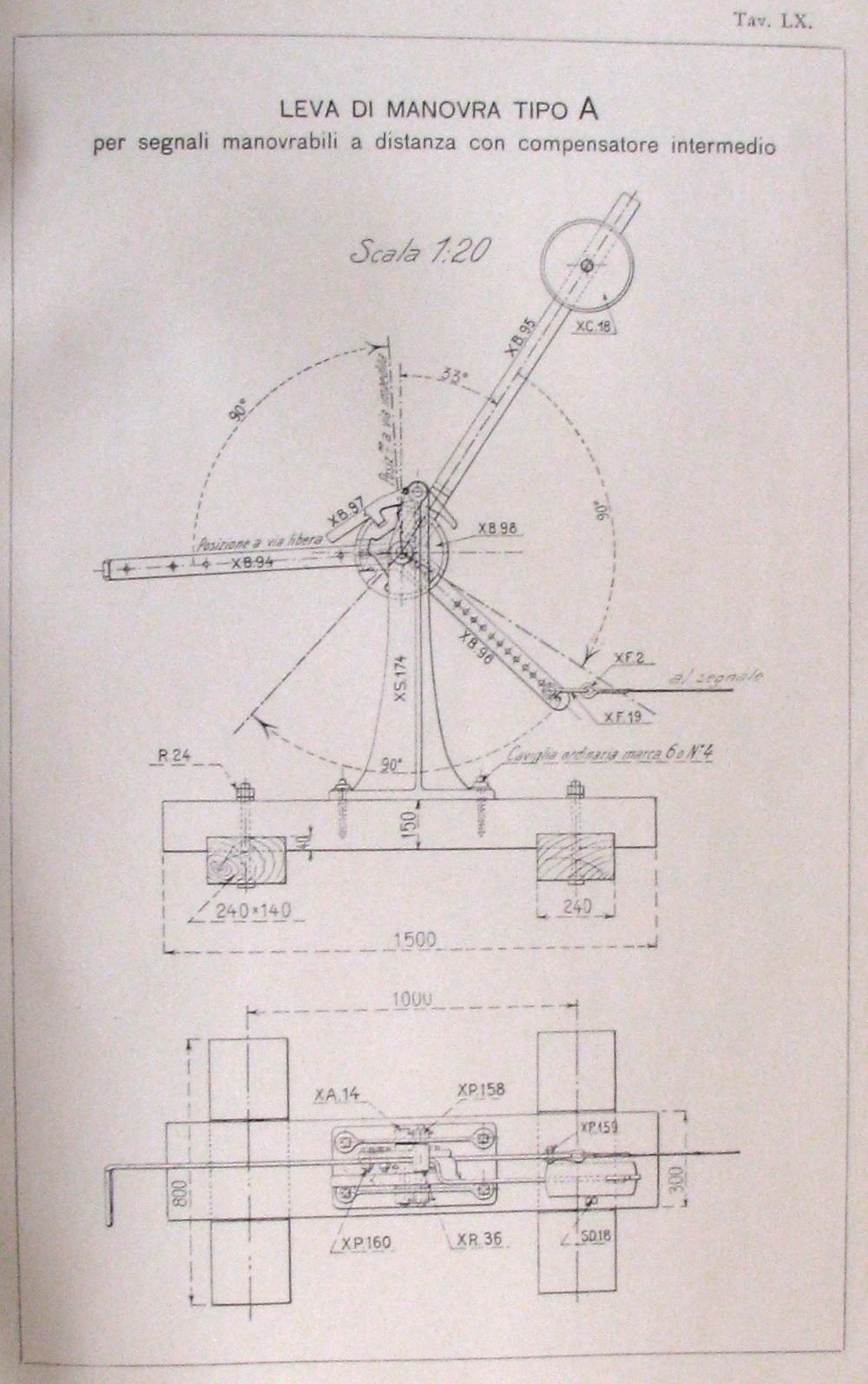

Mentre eseguivo i rilievi necessari per la costruzione della stazione di Aurelia mi sono imbattuto in ciò che rimaneva dei vari congegni utilizzati per garantire la sicurezza della circolazione sulla linea. Il tutto era immerso in una rigogliosa macchia mediterranea che ormai aveva ripreso possesso di ciò che gli uomini avevano abbandonato; all'inizio leve, pulegge e sostegni sono stati causa di grande curiosità in quanto non sapevo a che cosa servissero. In quei giorni è scoccata la scintilla che ha fatto nascere in me una grandissima passione per la ferrovia in questione. Ho acquistato libri, scritti in un intervallo di tempo che va dai primi anni del secolo scorso ad oggi, che mi hanno aiutato a capire a cosa servivano e come funzionavano quei "pezzi di ferro" scoprendo un mondo a me sconosciuto (devo aggiungere che in questa prima fase è stato prezioso l'aiuto dell'ing. Zenato, autore di un interessantissimo libro sul segnalamento ferroviario). Contemporaneamente ho iniziato a fare ricerche sulla storia della ferrovia e a cercare documenti e libri per acquisire un minimo di "cultura ferroviaria di base" in modo d'apprendere le nozioni sufficienti per studiare la linea. Ritornando al plastico devo dire che ho posto molta attenzione nella ricostruzione dei congegni in questione, per esempio, per il segnale ad ala lato Orte della stazione di Aurelia ho ricostruito tutto il percorso del cavo di acciaio dalla leva tipo A al segnale stesso, ovviamente passando per il necessario compensatore Dujour; ho quindi riprodotto tali congegni principali ma anche i sostegni del cavo e l'esatta posizione dei tombini che contenevano le carrucole necessarie per l'attraversamento sotterraneo dei marciapiedi di stazione (non dimenticate che per motivi di spazio ho dovuto comprimere alcune distanze). Anche per il PL esistente all'uscita della stazione lato Civitavecchia ho cercato di ricostruire il percorso dei cavi in acciaio dalle leve alle sbarre del PL ma qui il fattore di compressione è ancora più elevato ed ho dovuto semplificare molto, una delle conseguenze è la mancanza del compensatore Max-Judel, che pur volendo non sono riuscito ad inserire per mancanza di spazio. Ho inserito anche i pali telegrafonici in quanto all'epoca erano essenziali ai fini della sicurezza per la circolazione (telefono D.U., telegrafo, commutatore d'ala e da un certo periodo in poi illuminazione del segnale ad ala).
Per chi avesse curiosità su quanto ho scritto di seguito inserisco dei disegni, quasi tutti tratti dal libro "Istruzioni sugli armamenti dei binari e sui congegni fissi; parte IV; congegni ed impianti fissi delle stazioni e lungo le linee; 1912".
Non ho potuto fare delle scansioni e quindi ho inserito delle foto in quanto il libro in questione accusa tutti i suoi 1o1 anni di vita.
Leva A R.JPG [ 199.09 KiB | Osservato 6924 volte ]
Dujour R.JPG [ 193.43 KiB | Osservato 6924 volte ]
Ala R.JPG [ 183.44 KiB | Osservato 6924 volte ]
PL 1912 R.JPG [ 181.22 KiB | Osservato 6924 volte ]
Leva PL R.jpg [ 183.41 KiB | Osservato 6924 volte ]
Accessori R.JPG [ 183.97 KiB | Osservato 6924 volte ]
Isolatori R.JPG [ 181.34 KiB | Osservato 6924 volte ]
Ultima modifica di roberto735 il sabato 15 febbraio 2014, 19:58, modificato 1 volta in totale.

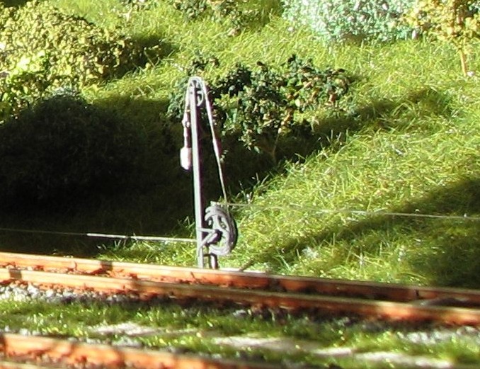

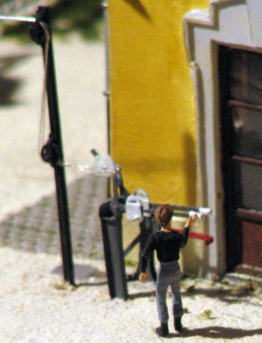

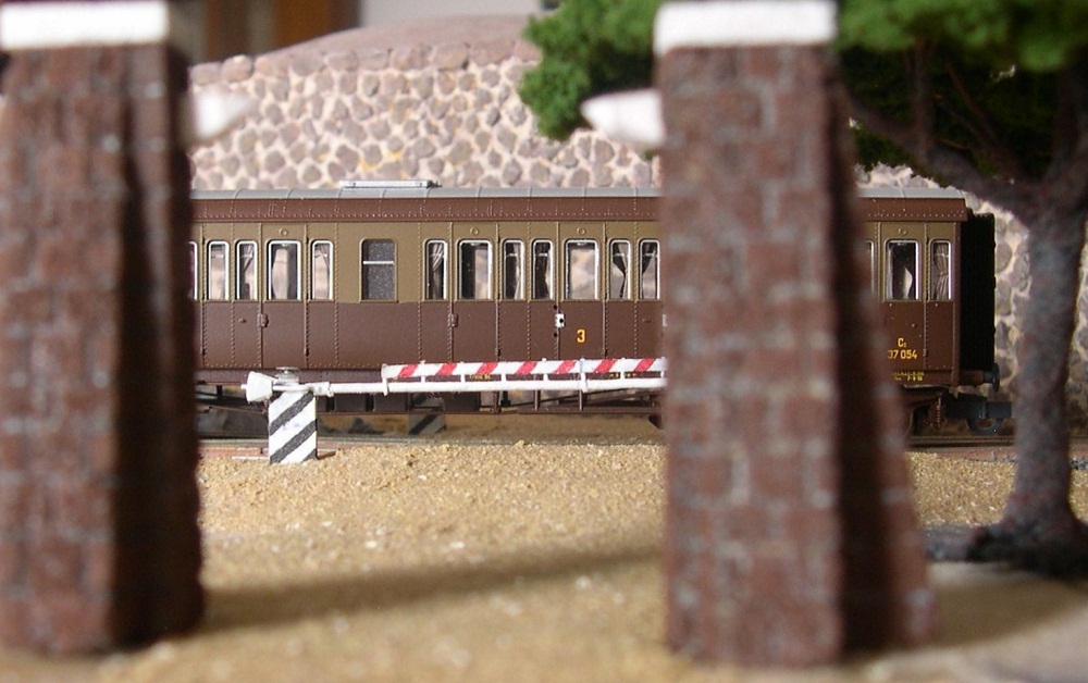

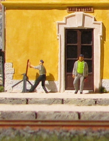

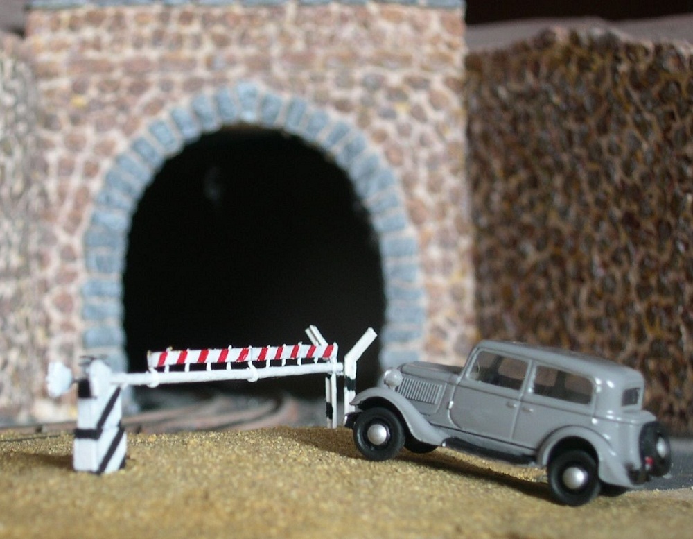

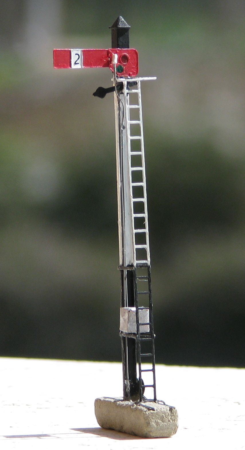

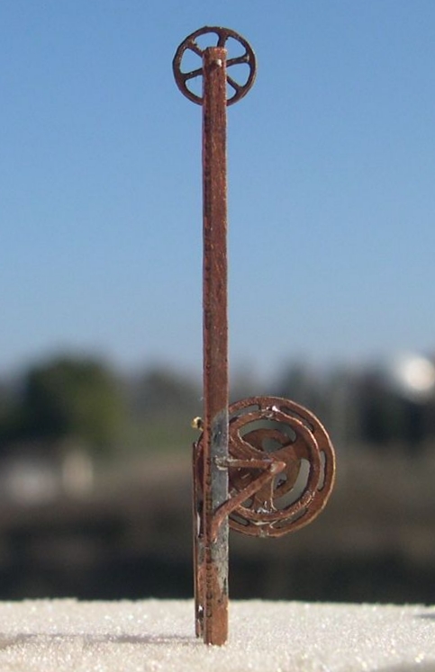

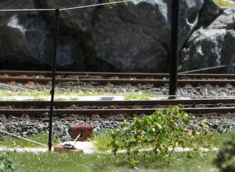

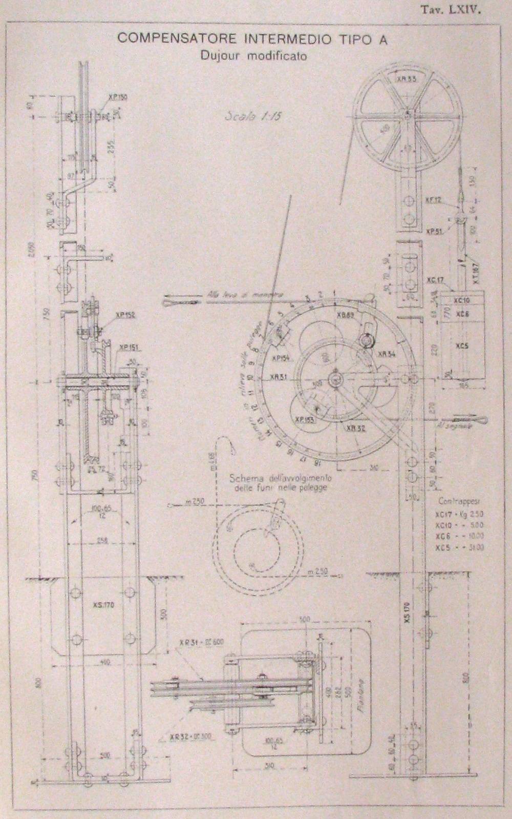

Per quanto riguarda i congegni in questione, causa cronica deficienza di tempo libero, ho costruito integralmente solo ciò che non ho trovato in commercio; in questo caso in commercio ho trovato solo il segnale ad ala e la leva di tipo A (lastrine fotoincise da montare), tutto il resto è stato costruito partendo da disegni e/o misure sul reale usando l'incisione chimica casalinga.
Leva A.JPG [ 189.99 KiB | Osservato 6829 volte ]
31-12-2007.jpg [ 163.12 KiB | Osservato 6829 volte ]
Compens R.jpg [ 148.04 KiB | Osservato 6829 volte ]
17-03-2008.jpg [ 126.37 KiB | Osservato 6829 volte ]
Leva PL R.JPG [ 177.66 KiB | Osservato 6829 volte ]
PL 18-12-2007.jpg [ 197.13 KiB | Osservato 6829 volte ]
PL 07-09-2008.JPG [ 186.58 KiB | Osservato 6829 volte ]
Zatterone R.JPG [ 192.95 KiB | Osservato 6829 volte ]
pnp R.jpg [ 171.95 KiB | Osservato 6829 volte ]
Palo R.JPG [ 187.82 KiB | Osservato 6829 volte ]

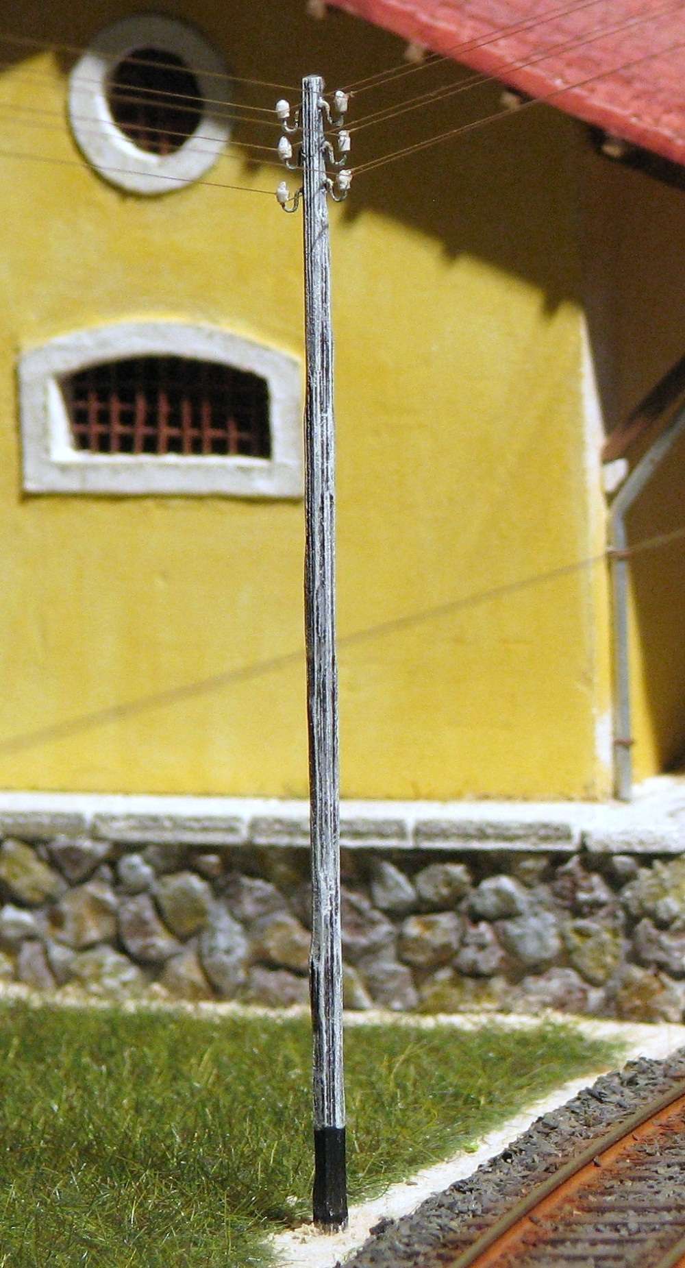

Ciao Roberto, ti ammiro anche solo per la pazienza che hai avuto nel riprodurre i vari componenti e per lo studio approfondito che hai compiuto.
La domanda che volevo farti riguarda il palo della corrente dell'ultima foto.
Come lo hai costruito e quali materiali hai usato?
S

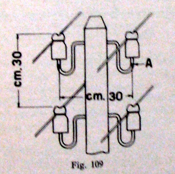

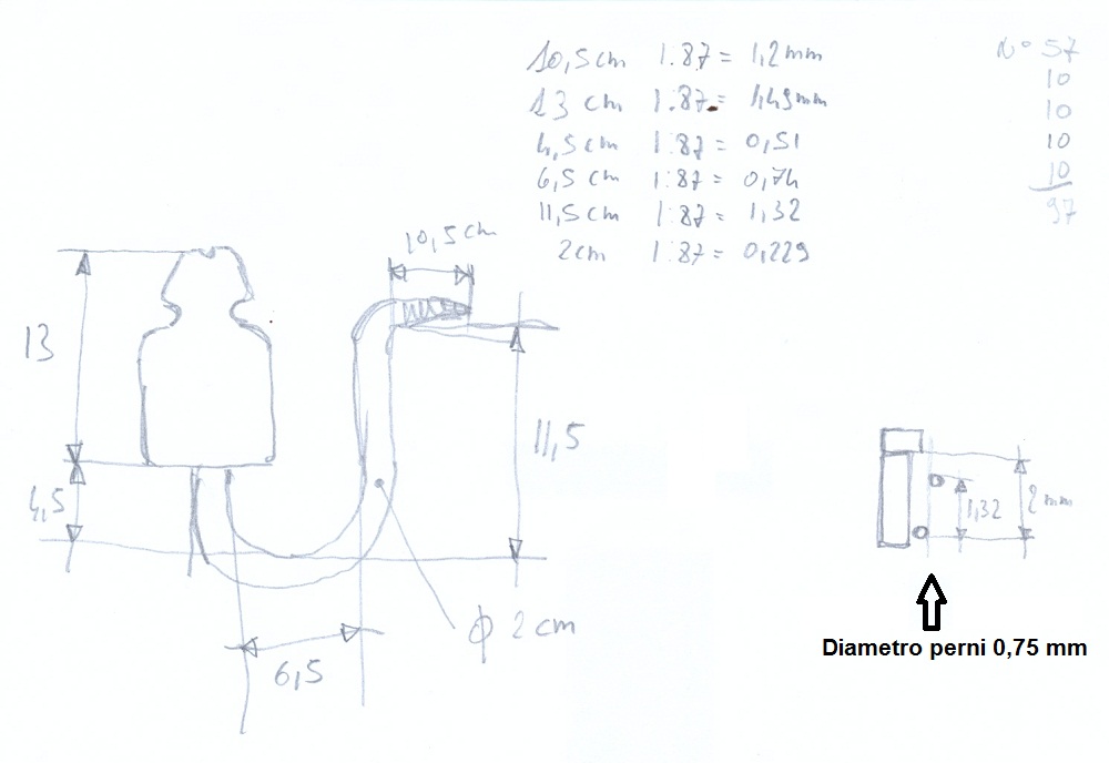

@Superparallelo: sono contento che qualcuno apprezzi quanto ho costruito.

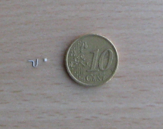

@Stefano: la riproduzione dei pali è stata fatta con i classici spiedini di bamboo ma per dare l'idea dei pali di castagno (che al vero sono alquanto deformati) ho trattato ogni palo con la taglierina tenendo sul tavolo di lavoro delle foto in modo da cercare d'imitare la realtà. Per i sostegni degli isolatori,dopo molte prove, ho utilizzato dei fili di acciaio di circa 0,25 mm di diametro; gli stessi sono stati piegati con una "dima" autocostruita (volevo inserire la fotografia ma non la trovo più, comunque puoi trovare le misure in pianta nel disegno che allego, è lo schizzo posto sopra la scritta fatta con il computer).
Le misure del sostegno sono sul disegno. Gli isolatori li ho costruiti in due parti : la prima, cilindrica, è stata fatta con la guaina di cavi per l'elettronica ed è alta 1mm; la seconda, alta 0,5 mm (doveva essere a cupola), è stata fatta con una goccia di colla vinilica a presa rapida; purtroppo la colla durante l'essiccazione ha avuto un ritiro quindi la forma di cupola in alcuni casi è svanita. Tengo a precisare che la palificazione che ho riprodotto sul mio plastico non è relativa a linee elettriche ma alle linee del telefono, del telegrafo ed ai collegamenti del commutatore d'ala con i ripetitori Lamma oltre ai tre fili pel l'illuminazione notturna del segnale (ovviamente se illuminato elettricamente).
IMG_5784 m.JPG [ 173.36 KiB | Osservato 6746 volte ]
scansione0087.jpg [ 87.11 KiB | Osservato 6746 volte ]

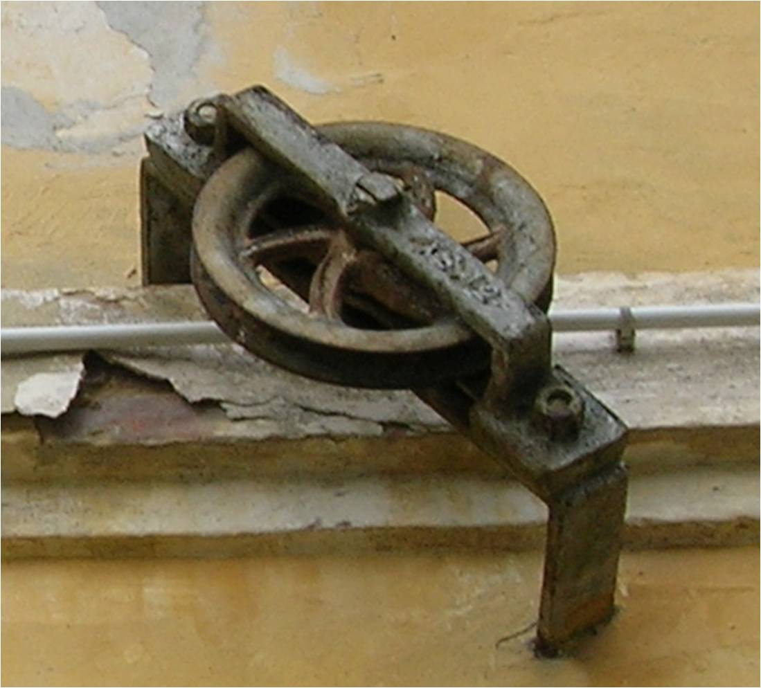

Ti chiedo un aiuto, visto che contrariamente a me sei riuscito nelle tue
ricerche, relativamente alle pulegge (non funzionanti) che
vorrei mettere nella stazione di Fauglia che ho riprodotto.
Per ora ho trovato soltanto queste a 4 raggi anziché 6.
http://www.brassmasters.co.uk/images/Tr ... wheels.JPG
Hai per caso disegni o dimensioni di quanto in foto?
Grazie e saluti

@Treno amaranto: purtroppo non riesco ad ingrandire la foto che hai inserito, penso comunque che la puleggia in questione sia quella con il codice XR.5 presente nel disegno "Accessori per le trasmissioni flessibili" ed inserito un po' più sopra. Se hai una buona foto della puleggia puoi ricavare le altre misure dalla foto stessa. Se non hai la foto necessaria comunicamelo.

Ciao Roberto e buon anno.
Provo ad allegare la stessa foto in formato più grande
insieme ad un particolare della stessa nel quale si legge chiaramente XS.12.
Avevo già verificato in precedenza i tuoi allegati ma avevo escluso
la puleggia XR.5 in quanto priva di raggi, con i fianchi chiusi.
E' quindi possibile che sia un altro tipo?
Aspetto tua conferma
Grazie e saluti
