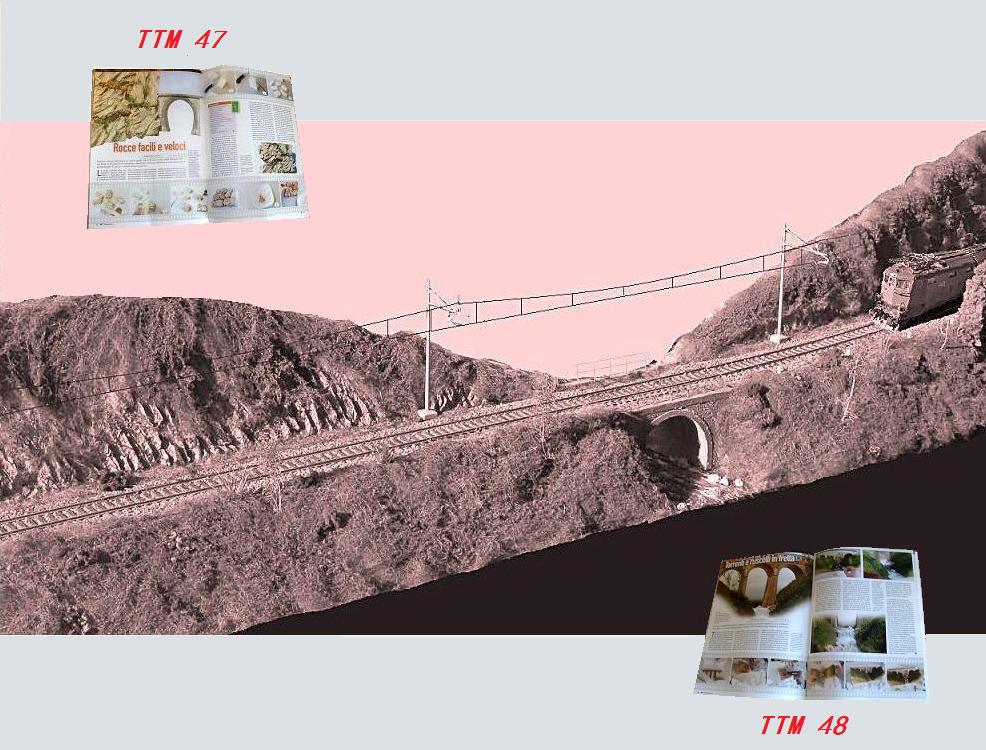

Una cosa mi ha particolarmente colpito: la resa delle rocce a stratigrafia inclinata. Qualche ulteriore dettaglio in merito penso sarebbe gradito a molti pivelli come me.
AXEL ha scritto:
Le rocce sono state sagomate a caldo col vecchio ma sempre efficace metodo del saldatore (vedi TTM 47 pag.34).
...non volendo ti aveva già risposto! :wink:

Mastro Alessandro, un'altra bellissima lezione!
Buon ultimo, posso solo accodarmi agli altri nelle congratulazioni: gli aggettivi me li hanno già consumati tutti...
Come in molte altre tue realizzazioni, qui viene restituita "l'atmosfera" del reale, concetto caro a Le Plat... credo che gli garberebbe assai.
Buon anno e buon modellismo!
Andrea Chiapponi
Grazie Andrea.Come dice il mio amico MAX ci sono i miei dettagliati articoli sui vari TTM e credo che siano molto più esaustivi rispetto a quello che potrei scriverti qui senza foto passo passo.In questo caso su TTM 47 ci sono le rocce,mentre su TTM 48 c'è il ruscello :wink:
Se hai altre curiosità chiedi pure :)

Sì, i TTM ce li ho tutti... qui era proprio la disposizione a strati inclinati ad avermi colpito, sul 47 avevi riprodotto delle rocce più "compatte" (tipo granito o calcare, per capirci... un geologo mi frusterebbe...), mentre questa configurazione è veramente molto comune in gran parte dell'Appennino.
La tecnica è quindi la stessa, benissimo! Devo solo recuperare il pirografo che regalai a mia moglie per i lavoretti scolastici e razziare un po' di polistirolo da imballaggi dal mobiliere. Dopodichè provare e riprovare, come giustamente suggerito la pratica è il migliore apprendimento!

Alessandro, ti faccio i complimenti peche' in pochissimo tempo hai fatto un piccolo capolavoro e se segui il suggerimento di best, dai il tocco di classe.
Michele.
Ps: perche' non riesco a fare la vegetazione col dacron come fai tu? Ci riusciro' un giorno. :D

Io più lo guardo e più mi piace....ed è piaciuto.

Benissimo Andrea.Mi fa piacere sapere che tu abbia TTM 47.Infatti la tecnica è proprio quella.Saldatore e polistirolo.Fai un pò di pratica e vedrai che otterrai risultati ottimi con pochissima spesa :wink:
Auguri di Buon Anno pure a te :)

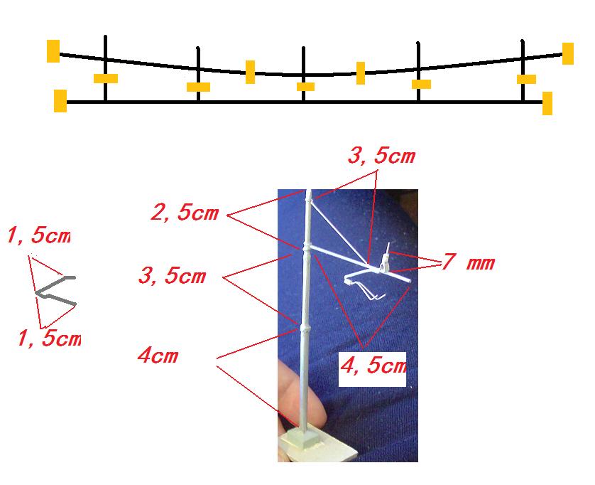

ciao axel,davvero complimenti,non solo per questo lavoro,ma per tutti quelli che presenti e per i modi che hai,davvero inusuali al giorno d'oggi.
magari sarà un argomento trito e ritrito,ma mi puoi spiegare (tieni conto che sono davvero alle primissime armi nonostante l'età) il metodo per costruire una buona catenaria e relativi pali??...please :-)

Sto facendo delle foto più dettagliate al diorama...all'epoca Alessandro realizzava pali in legno (credo). Oggi sono in metallo e ti posso garantire l'ottima resa e specialmente la loro qualità, sono più belli di quelli che si trovano in commercio de Il Treno.

Ciao,grazie per i complimenti.in questo momento mi trovo in vacanza a Milano a casa di mia sorella,infatti ti sto rispondendo dal PC di mio nipote.Ti prometto che appena rientro a Tropea (casa mia) preparo una guida passo passo su come fare catenaria e pali tutti in metallo.Comunque se cerchi in internet (anche se con metodologie differenti da quelle che uso io)c'è già chi ha fatto delle ottime guide in merito :wink:

Anche se in forte ritardo provo a spiegarti il metodo di realizzazione di pali e catenaria.
La catenaria è fatta ovviamente in filo metallico del diametro di 0,44.
Per tendere e raddrizzare il filo uso due pinze opponendo resistenza.Poi su di una tavoletta di legno,disegno la catenaria che voglio riprodurre.A questo punto posiziono il filo metallico e lo blocco con pezzettini di nastro di carta.Saldo il tutto aiutandomi con la pasta salda e poi vernicio a spruzzo(nero o grigio scuro opaco)
Per i pali un metodo di costruzione veloce e preciso che ti consiglio è quello dei tubetti metallici (rame,ottone o altro) telescopici da infilare uno dentro l'altro bloccandoli con cianoacrilico o stagno fuso.Poi con tondini metallici e filo di ferro si creano e si saldano (puoi anche incollare) tutti gli altri elementi (vedi foto)
