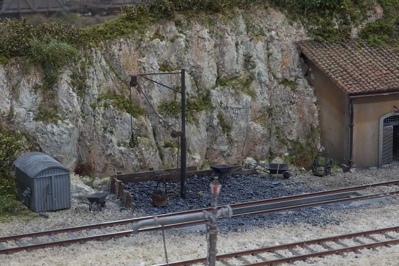

solodiesel ha scritto:
Veramente notevole questo lavoro,complimenti Carlo.
Toglimi una curiosita, L´ignoranza e tanta,mia beninteso, per "patinatura" cosa intendi o meglio cosa s ´intende?,visto che la differenza tra il prima e il dopo e incredibile,con questo intervento vengono fuori le profonditá delle crepe non ché evidenziati i volumi della roccia,dando un realismo notevole al tutto,sembra imposibile che sia solo questione di tinte,sembrerebbe che ci siano anche interventi di fresatura a evidenziare i crepacci,ma ho il sopspetto che non sia cosi ,mi piacerebbe sapere,come hai fatto.
Bravo Carlo!!!
Bruno
Come base uso fogli di polistirene, piu' compatti del polistirolo (ho rubato l'idea al grande Josef Brandl) e piu' facili da incidere/modellare con attrezzi tipo cutter, raspa, spatola. Poi li ricopro con una passata a pennello di impasto 'colla vinilica-scagliola' leggermente colorato in grigio/beige acrilico. Quando il tutto e' ben asciutto, una leggera pennellata di acqua 'sporca' ovvero acqua con una goccia di nero acrilico (l'effetto lo si vede nella prima serie di foto). Alla fine non resta che patinare le rocce con passate a secco di bianco, grigio, ocra, marrone ed infine incollare un po' di vegetazione fra le fessure...
Carlo

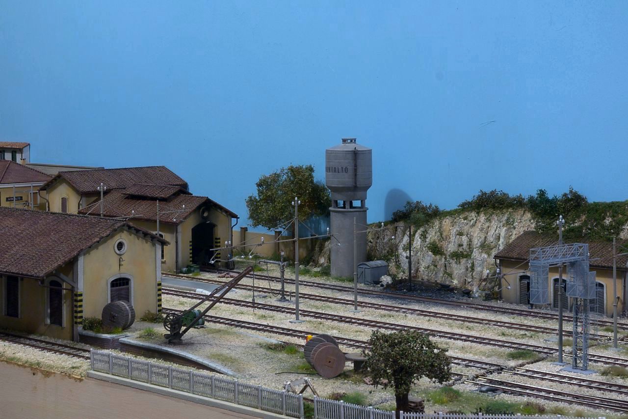

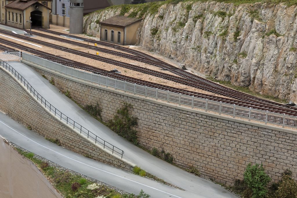

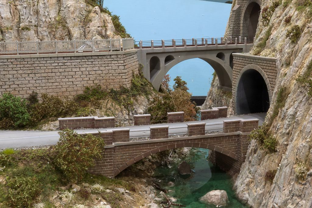

I lavori proseguono alacremente..
FMont3.jpg [ 159.08 KiB | Osservato 7332 volte ]
FMont2.jpg [ 203.68 KiB | Osservato 7332 volte ]
FMont1.jpg [ 191.34 KiB | Osservato 7332 volte ]
 Oggetto del messaggio: Re: PLASTICO: Montalto
MessaggioInviato: mercoledì 20 febbraio 2013, 20:28
Messaggi: 477
Davvero complimenti Carlo! senza parole :shock: :shock: :shock:
Potresti spiegare la tecnica che hai usato per il fiume?
Adriano

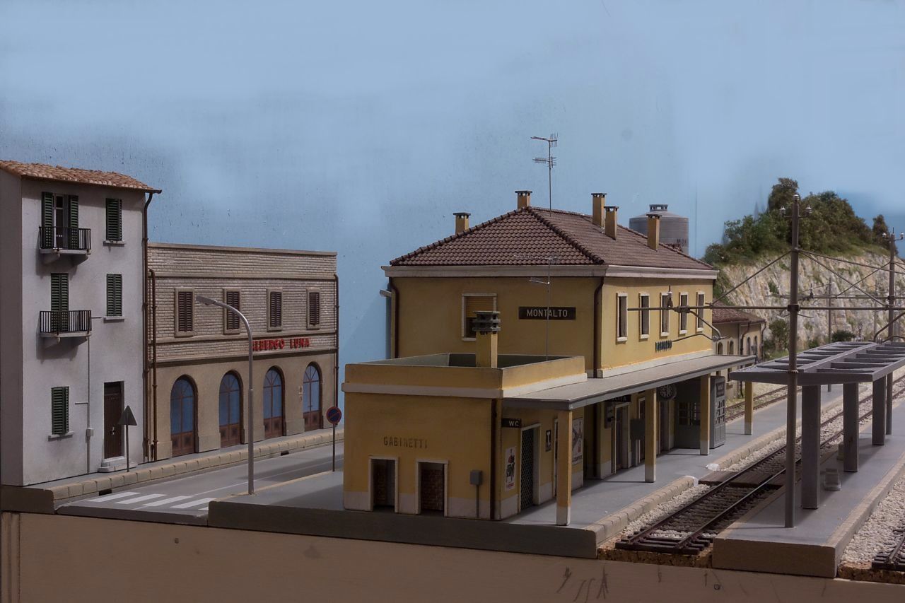

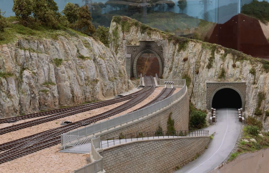

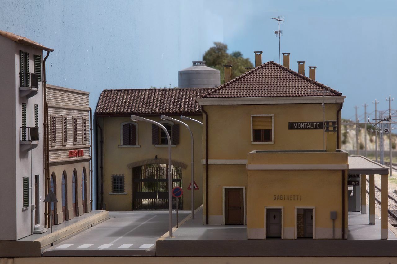

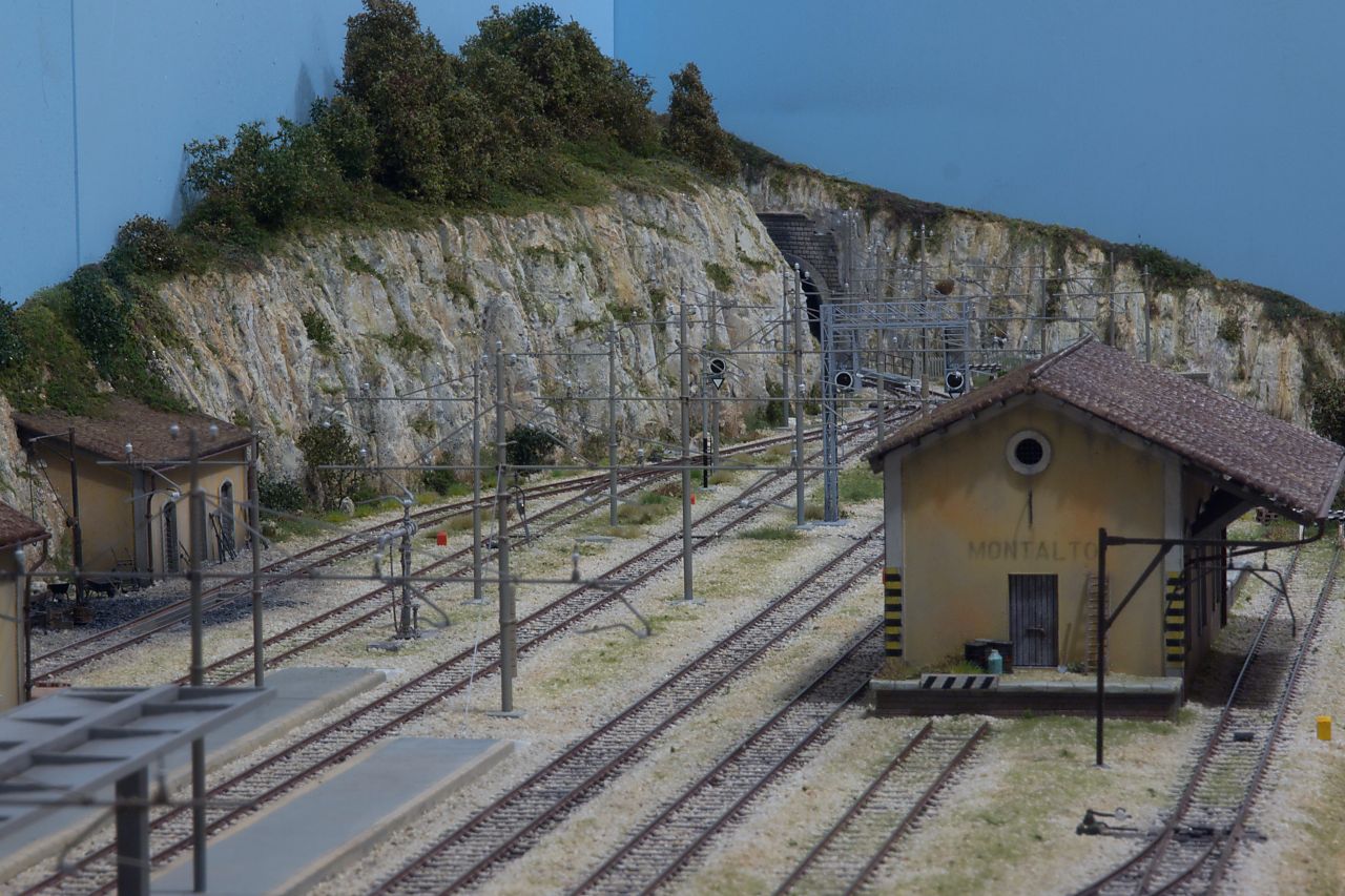

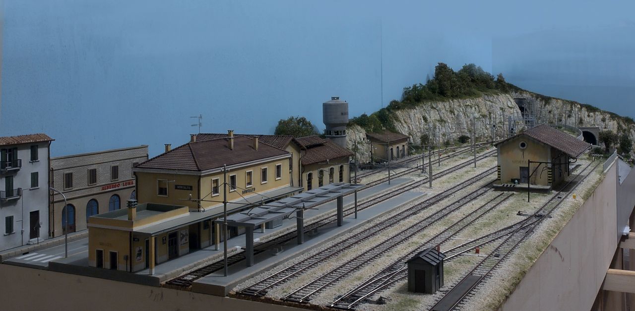

Emilio, grazie per la bella foto. Il plastico procede lentamente compatibilmente con impegni di lavoro e di famiglia. In ogni caso i primi due moduli sono completati all'ottanta per cento..
Qualche foto
Carlo
