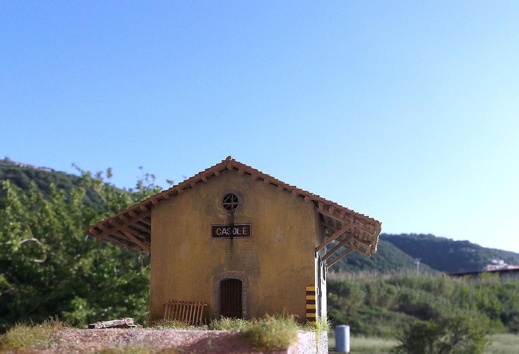

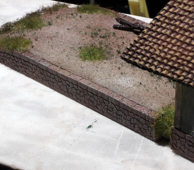

Ecco gli aggiornamenti :wink:
DSCF1117.JPG [ 124.5 KiB | Osservato 5312 volte ]
DSCF1134.JPG [ 116.82 KiB | Osservato 5312 volte ]

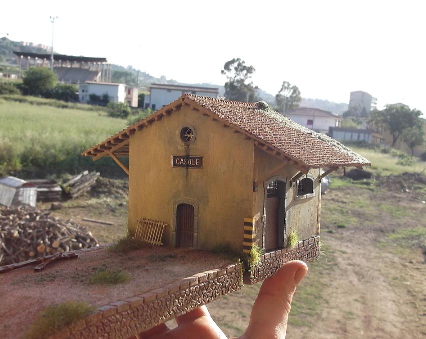

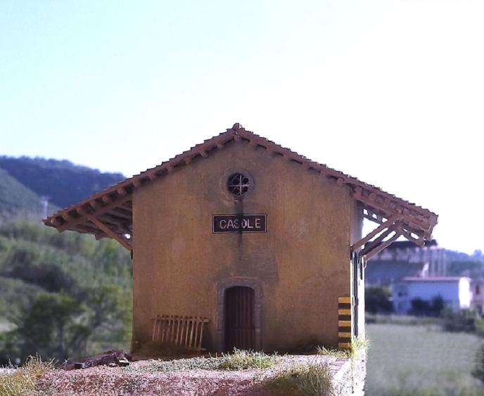

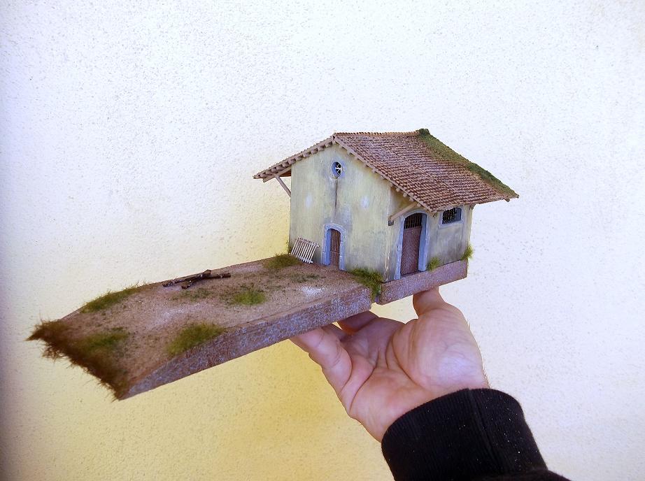

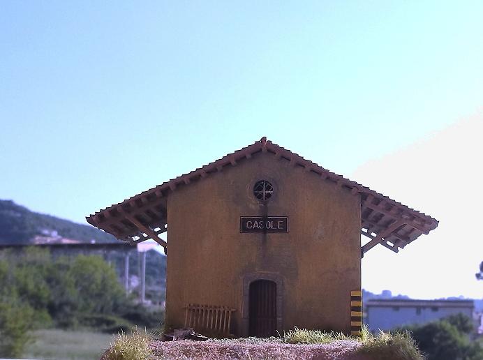

Ecco il magazzino praticamente finito :)
DSCF1138.JPG [ 69.48 KiB | Osservato 5256 volte ]
DSCF1140.JPG [ 62.96 KiB | Osservato 5256 volte ]
DSCF1139.JPG [ 61.19 KiB | Osservato 5256 volte ]
DSCF1147.JPG [ 114.09 KiB | Osservato 5256 volte ]
DSCF1160.JPG [ 100.63 KiB | Osservato 5256 volte ]
