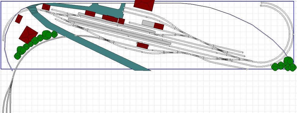

Ho portato ben avanti la progettazione del plastico... non è proprio una versione definitiva, ma si capisce già abbastanza.
Le immagini si riferiscono alla planimetria del piano sopra stazione + raccordo + entrata linea secondaria (che esce con la linea principale). Tramite 2 elicoidali (uno a doppio binario (verso Bologna, contiene secondaria + principale), uno a singolo binario (verso Verona), si scende alla stazione nascosta, costituita da 9 binari passanti di diverse lunghezze + un fascio (provinciali 1) di 4 binari parzialmente passante + 2 tronchini (provinciali 2). Ovviamente il tutto è ampliabile...
Il raccordo può essere realizzato in 2 versioni: una prevede un'appendice esterna smontabile (semplice - in grigio), l'altra un'elicoidale (in giallo - mi pare poco pratica, preferisco la prima)
Nella stazione secondaria è disegnata una forbice (per risparmiare spazio): la si può ottenere modificando scambi commerciali od autocostruendosela o, se si è disposti a perdere qualcosa di lunghezza utile, ad utilizzare una differente combinazione di scambi. Oppure bisognerebbe trovare i binari adatti del vecchio sistema RR NEM... mi pare che la combinazione fosse possibile. (ma perchè Hornby non lo riesuma? Di base il sistema mi pareva flessibile, forse con una qualche aggiunta di scambi corti e scambi curvi con più raggi di curvatura, sarebbe ancora migliore! (A parte qualche problemuccio di affidabilità, mi pare))
Se interessano, "scanno" foto del 2004...
san felice planimetria 2 sopra.jpg [ 127.83 KiB | Osservato 5256 volte ]
san felice planimetria 2 sotto.jpg [ 105.54 KiB | Osservato 5256 volte ]

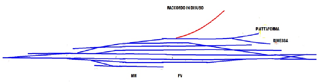

ciao bomby,
l progetto tuo è molto interessante, sia da applicare così com'è, sia per ricavarne spunti per un progetto gà avviato. peraltro si vede che il piano è direttamente sviluppato da una situazione reale.

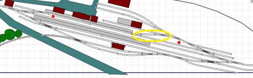

perdonami l'ignoranza, ma una cosa molto comune a vari pani di stazione è quella parte che ho circoscritto nell'ovale giallo. nel plastico penso possa essere omesso (a patto di sostituire la deviata ad incrocio alla destra con la doppia deviata ed allungando il tronchino). facilita le manovre, ma ruba molto spazio. tu o chiunque potreste spiegarmene i danni funzionali di una eventuale soppressone sul plastico?
san felice planimetria 2 sopra.jpg [ 127.35 KiB | Osservato 5234 volte ]
 Oggetto del messaggio: Re: IDEE & PROGETTI: consigli
MessaggioInviato: martedì 31 luglio 2012, 20:37
Dunque, brevemente, serviva all'epoca dei merci raccoglitori. Il treno arrivava sul 1° binario, manovrava, poi poteva ripartire direttamente dal fascio merci. In assenza di quella comunicazione, nessun problema se doveva andare a Bologna, ma se doveva andare a Verona? Occorreva impegnare il 1° binario... Con la comunicazione, il treno poteva partire praticamente dall'asta di manovra.
Comunque una spiegazione molto più accurata della mia l'ho letta sul forum, qualcuno può essere molto più esauriente di me...
Ruba spazio, ma secondo me il plastico ne guadagnerebbe in originalità... Sono pochi i plastici che ce l'hanno, ma così si perde un po' di realismo...
Io ce lo lascerei, ce lo si può permettere in un plastico del genere. Dopotutto anche al vero il 1° binario era poco usato, se non da automotrici... Negli altri ci starebbe quasi un ETR 450 intero: con la compressione che ho dovuto operare non ci sta tutto in sosta, se non ad 8 pezzi, ma sotto ci sta eccome!

I segnali di partenza del 1° binario sarebbero da disporre così :
Segnali su tracciato - 1.JPG [ 47.51 KiB | Osservato 5214 volte ]
Quindi la comunicazione non ruberebbe spazio.
Per fare entrare un treno sul binario 1, l' apparato chiederebbe la comunicazione normale (= dritta).
Per fare uscire un treno sul binario 1, la comunicazione non sarebbe considerata.
E' una configurazione diffusissima, credo standard.
Ho idea che servisse per agevolare le manovre di quei treni che avevano la testa verso Verona (verso sinistra).
In che modo credo facessero lo ho descritto nel nuovo argomento "Le manovre dei treni merci raccoglitori"

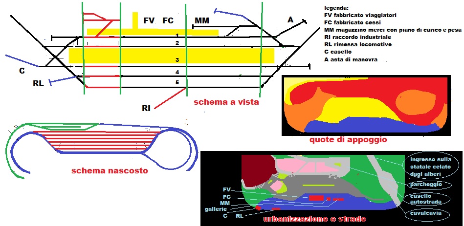

intanto posto la bozza dello schema della stazione di capranica. era una stazione di diramazione che un tempo aveva importanza nazionale (oggi è solo di transito, la civitavecchia-orte per ora è solo un miraggio, nonostante ci sia l'armamento). dall'osservazione del sito e con l'ausilio di google-maps, al suono di "love me TENDER" sono riuscito a sbozzarne lo schema. non tutto il male (l'insonnia) vien per nuocere...
i primi 3 binari sono adibiti al servizio passeggeri, ma un tempo lo era anche il IV binario (c'è un marciapiede tra III e IV binario). la linea rossa indica un brevissimo raccordo in disuso, probabilmente destinato a qualche magazzino di nocciole.
BOZZA SCHEMA CAPRANICA.jpg [ 47.88 KiB | Osservato 5184 volte ]

MessaggioInviato: mercoledì 1 agosto 2012, 17:10
Come hai notato, anche questa non è poi così dissimile dalla stazione di San Felice, nonostante fosse stata costruita da un'altra amministrazione (BO-VR, RA, RM-VT, RM), più o meno nella stessa epoca (1889).
Corro subito a leggere il topic di Stefano...

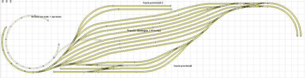

E se invece della forbice si usa una doppia coppi di scambi in curva nella rampa? Prima un esterno/interno e poi un interno/esterno (o viceversa)? Si riguadagna tutto lo spazio della forbice e non si impazzisce ad aggiungerci lo scambio inglese che si può trasformare in uno scambio semplice.
Gully
P.S. La combinazione forbice/scambio inglese nel sistema RR Nem 120 era possibile, ma non credo che Hornby la riesumerà, vorrebbe dire mandare in vacca il SUO sistema di binari!
MessaggioInviato: mercoledì 8 agosto 2012, 21:10
Con gli scambi disponibili in commercio è difficile (ho provato con tutti quelli inclusi nelle librerie, ma a meno di non scendere sotto i 484 mm di raggio minimo non è possibile), occorre autocostruirseli o modificare pesantemente scambi rettilinei.
Discorso Sistema scambi RR: il suo sistema attuale è più adatto ai "principianti" od alle stazioni nascoste. Avere un sistema più "professionale" sarebbe bello, visto che gli stampi ce li hanno. Sarebbe utile giusto qualche scambio in curva a raggio differente (vedi Tillig, ce ne ha 4, Roco ce ne ha 3) e degli scambi più corti... per il resto è ottimo e flessibile (non l'ho visto dal vero, ma non mi sembrava malaccio). Se a ciò aggiungessero binari e, soprattutto, scambi in cemento, sarebbe il top.

le immagini allegate mostrano:
- lo schema definitivo (in rosso il possibile sviluppo futuro, in blu il “non elettrificato”) del ferro a vista. le linee verdi indicano la suddivisione modulare)
- lo schema della parte nascosta
- i riferimenti altimetrici di massima (in blu il piano del ferro a vista, in giallo la “quota zero”, in rosso la quota più alta, in arancio le quote intermedie, in beige il sottoquota nascosto.
- lo sviluppo del paesaggio (grigio chiaro le strade in quota su ponte o spalla, grigio scuro le strade appoggiate o in trincea, verde chiaro le aiuole, verde scuro il verde “naturale” (che serve per molti trucchi), amaranto la zona medievale, rosa la zona di sviluppo urbano periferico/residenziale).
CAPRENNA J.jpg [ 134.3 KiB | Osservato 4879 volte ]
Ultima modifica di lucapassanisi il lunedì 13 agosto 2012, 7:46, modificato 1 volta in totale.
