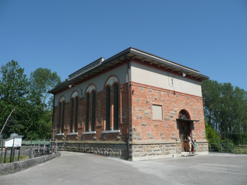

Bellissima, mi fa quesi la voglia di costruire questa
1.jpg [ 186.56 KiB | Osservato 8240 volte ]

Un vero e proprio capolavoro, vista la complessità di riprodurre l'edificio.
