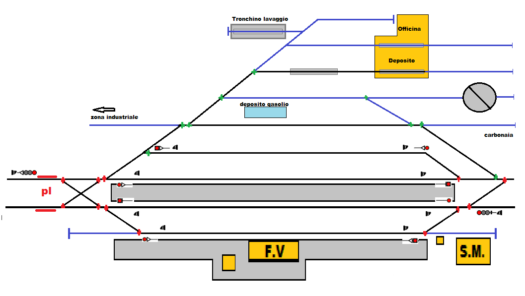

Mi inserisco nel discorso....
ho posizionato i segnali sulla pianta della mia stazione, potreste darmi un aiuto per correggere i tanti errori che ci saranno.....
schema Stazione Lapino con segnali.png [ 37.74 KiB | Osservato 5494 volte ]
Il 5° binario fa parte del deposito locomotive.
Gli scambi rossi sono motorizzati i verdi manuali.
Il binario nero è elettrizzato, quello blu no.
Sul lato sinistro, prima del crossover c'è un passaggio a livello.
Grazie..

Dando una rapida occhiata, la prima cosa che ho notato è che mancano i segnali di partenza dal binario 1.
La protezione sull'illegale nella zona sinistra si può anche non mettere.
Se il PL a sx è vicino al crossover lo proteggerei con il segnale di protezione che in questo caso va spostato prima del PL.
Il segnale di partenza del binario 2 lato sx non necessita del triangolo.
Visto che hai lo spazio sulla banchina tra il secondo e il terzo binario i segnali li metterei su di essa ovviamente invertendo le vele tonde con quelle quadre e viceversa.

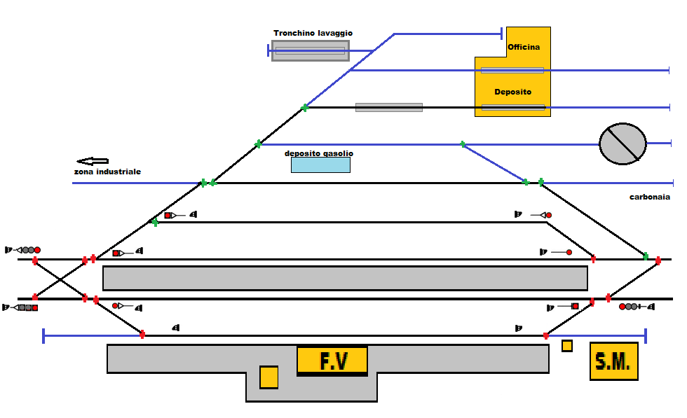

Ecco le modifiche:
schema Stazione Lapino con segnali.png [ 40.49 KiB | Osservato 5474 volte ]
adesso?

Sul segnale di protezione a sx non ci va il triangolo, mentre ci vuole sul segnale di partenza del binario 2 a dx.

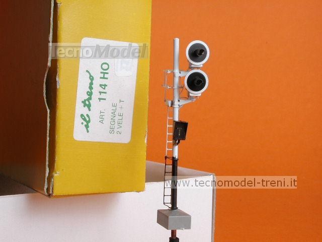

Ho preso una foto a caso da internet per farti capire. Come vedi questo segnale a 2 vele ha anche la scritta T del telefono, e io volevo sapere dove vanno posti questi tipi di segnali? Ci sono anche quelli che al posto della T hanno un numero 1 2 3 oppure la P la A, cosa significano e dove vanno posti?
1350-0(1).jpg [ 33.79 KiB | Osservato 5426 volte ]
 Oggetto del messaggio: Re: COME FARE: posizionamento dei segnali ferroviari
MessaggioInviato: lunedì 13 agosto 2012, 16:08
Messaggi: 2046
La risposta è: dipende dalla funzione che è assegnata al segnale. Non voglio essere criptico o dare risposte inutili ma a seconda della funzione che il segnale svolge, si installano segnali luminosi sussidiari.
Faccio degli esempi (vado a memoria): la T luminosa a segnale rossa obbliga a chiamare dal telefono; 1,2 e 3 sono indicatori di direzione installati su segnali di protezione del bivio; P e A sono installati sui segnali quando si vuole concedere il proseguimento delle corsa sotto opportune condizioni.
Non vorrei essere ripetitivo, ma se mi mandi la mail in mp ti mando apposito documento chiarificatore. Ne gioverà il tuo plastico senza pericolo di sghignazzate tipo: "ma guarda questo come ha messo i segnali..." :D
