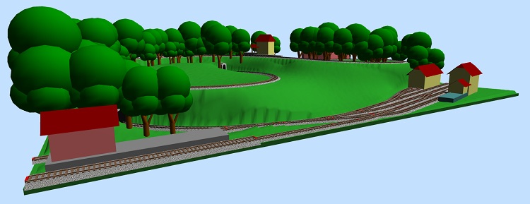

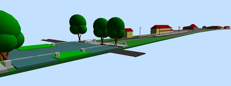

Ecco ciò che intendevo; il piano binari è lo stesso, cambiano solo le quote (e la posizione della fabbrica), la seconda parte di linea scende. Ho posizionato più alberi in punti strategici: da ogni lato (se si guarda il plastico con la giusta angolatura), si può vedere solo la stazione in 1° piano e quella di mezzo, ma non quella "di là" dalla collina. Allego immagini (non riesco ad allegarle più grosse, perchè?).
plastco H0e modificato 1.jpg [ 55.59 KiB | Osservato 9761 volte ]
plastco H0e modificato 2.jpg [ 54.61 KiB | Osservato 9761 volte ]

certo che il bomby ha una caratteristica non comune: progetta plastici di tutti i tipi in pochi minuti... se penso che per progettare solo parzialmente il mio futuro diorama operativo di una pur semplice stazione ci ho messo tutto il periodo di inattività di agosto... e mi stanno pure aiutando...
eppoi mancava un topic come questo. ormai sembrava che di tracciati fatti con un certo criterio e lontani dal concetto della "ferrovia sussurrata nel paesaggio" se ne occupasse solo ttm...

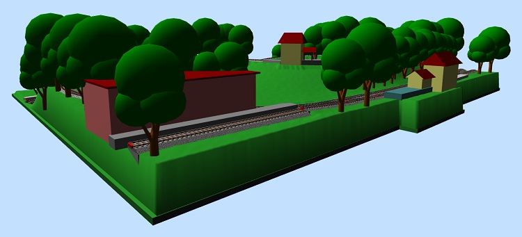

Mi ci è voluto più tempo a "paesaggiarlo", che per fare tutto il resto. Il mio metodo:
- schizzo in scala 1:10 (o 1:20 se non ci sta su un foglio), partendo dal punto A e procedendo man mano; solitamente il punto A coincide con elicoidali et similia;
- Ricopio lo schizzo fatto a mano al PC, mediante SCARM, che essendo piuttosto rompi***** con gli accoppiamenti, mi permette di essere il più preciso possibile e valutare al meglio gli ingombri;
- Dopo aver posizionato i binari, me li guardo in 3D: si fa meglio così a capire dove mettere alberi ed edifici, magari creando scorci adatti a fare foto (beh, sì insomma, circa);
- Posiziono oggetti fino a che la vista non mi soddisfa (e dato che per spostare gli oggetti in SCARM bisogna brigare un po', è la parte in cui ci metto più tempo).
Luca, se vuoi progettare in maniera più precisa il tuo plastico, perchè non usi un programma simile (io mi trovo bene con SCARM, ma ce ne sono altri)? Capisci quasi al volo che qualcosa non va...

Grazie delle modifiche, tuttavia preferisco la prima versione in quanto permette di tenere il plastico addossato alle pareti.
Il raggio di curva mi pare OK (però anche io non ho esperienza in h0e), mentre il valore della pendenza impone qualche prova al materiale rotabile prima di iniziare la costruzione; qualcuno più esperto che legge sa se una U della liliput tira tre carrozzette su 4 % in curva?
Le piattaforme girevoli sono intenzionato a non metterle in quanto, da quanto ho potuto documentarmi, in alcune linee effettivamente non c'erano e le loco non si giravano.

Infatti, la seconda opzione era valida se intendevi utilizzare il plastico, chessò (viste le "ridotte" dimensioni) appoggiato su un tavolo a centro stanza.
Per le piattaforme girevoli: i casi sono tanti. Sulle ferrovie provinciali modenesi, all'epoca dello scartamento ridotto, nonostante le loco fossero tutte locotender con al massimo 3 assi (quindi perfettamente in grado di andare a marcia indietro a "piena" velocità (28 km/h :shock:), venivano sempre girate ai capolinea (non ci sono foto con macchine marcianti all'indietro) su minuscole piattaforme girevoli (occupavano qualcosa di più dello stesso binario, tanto che erano piazzate in mezzo ai binari "di circolazione" (incrocio, precedenza) senza allargare l'interbinario).
Discorso pendenza: può essere senza dubbio abbassata (ho osato un po'). Ho sentito dire di problemi relativi alle locotender Roco a 3 assi, che non avrebbero una forza di trazione esuberante...

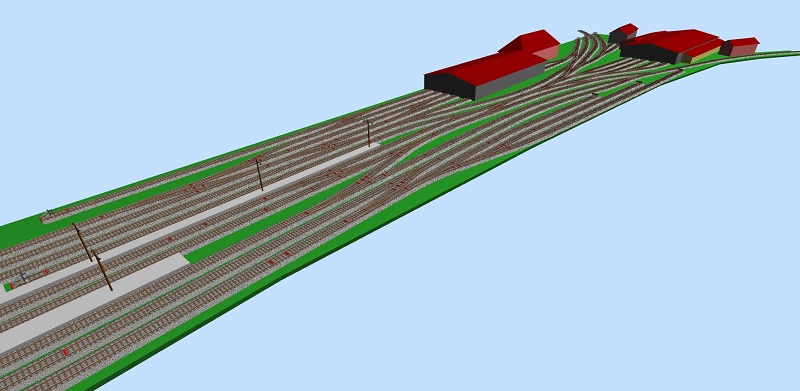

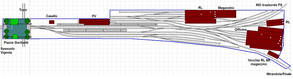

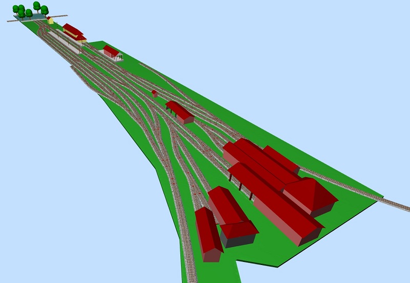

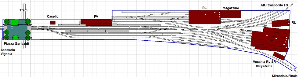

MODENA BARRIERA GARIBALDI... COME SAREBBE POTUTA ESSERE
Non tutti sanno che, le Ferrovie Provinciali Modenesi siano tra le prime in Italia ad aver ottenuto la concessione per la costruzione di ferrovie secondarie (del 4° tipo secondo la ben nota legge 5002 del 1879). Inizialmente, le linee furono costruite (ed esercitate) a scartamento ridotto italiano nel periodo che va dal 1883 al 1932. Le varie linee, aperte col passare degli anni (Sassuolo-Modena-Mirandola nel 1883, la diramazione (Modena)-Cavezzo-Finale Emilia nel 1884 per la FSMMF (Ferrovia Sassuolo Modena MIrandola Finale), Modena-Vignola nel 1888 per la FMV (Ferrovia Modena Vignola), tramvia Modena-Maranello nel 1893 FSMMF, (tramvia a SO Castelfranco Emilia-Bazzano nel 1912 FMV), Spilamberto-Bazzano nel 1914 per la FMV) vennero poi a trovarsi sotto un'unica gestione nel 1917 (SEFTA Società Emiliana Ferrovie Tramvie ed Automobili), con l'obiettivo di essere trasformate allo scartamento normale. Dopo vari progetti di più tipi, si decise di trasformare le linee ed elettrificarle a 3000V cc (ad eccezione della Mo-Sassuolo, che in teoria doveva essere prolungata verso Pavullo nel Frignano, i lavori furono fatti, ma i binari mai posati, e la linea fu chiusa nel 1937), abbandonando la vecchia stazione di Modena Barriera Garibaldi, ritenuta troppo angusta per le nuove esigenze, soffocata dall'espandersi della città, realizzando una nuova stazione fuori città.
Ebbene, tra i tanti progetti, c'era anche quello di tenere la vecchia stazione ed adibirla al solo traffico passeggeri (sarebbe stata praticamente in centro, 50 passi dal teatro Storchi, 500 metri dalla Ghirlandina e dal Duomo), utilizzando per il traffico merci o un nuovo scalo fuori città, od il vecchio scalo di Trasbordo presso la stazione FS. Io ho voluto immaginare come sarebbe potuto essere il piano binari della vecchia stazione, sulla base del piano binari a scartamento ridotto, in parte stravolto eliminando lo scalo merci, sostituendolo con le rimesse, e realizzando una nuova officina attrezzata (storicamente le officine SEFTA erano molto attrezzate, riuscendo ai tempi dello SR a ricostruire da vecchie carrozzette ottocentesche, nuove carrozze a carrelli, per tamponare la situazione in attesa del rinnovamento, oltre che a ricostruire interamente il paco rotabili dopo la II guerra mondiale).
Il piano binari è così composto (ipotizzando lo stato attorno agli anni '50): arrivando dalla collina, i binari delle linee per Vignola e Sassuolo si affiancano poco più di un km prima della stazione; insieme passano in mezzo alle villette in stile liberty che costeggiano la vecchia cinta muraria. Si sfocia così in Piazza Garibaldi, un enorme vialone con passaggi pedonali ai lati: un tempo il passaggio della ferrovia era circondato da cancellate, che raddoppiavano la vecchia barriera daziaria (detta "Barriera Garibaldi"); oggi costituisce un enorme PL a 11 barriere in una zona piuttosto trafficata, dove si incrociano anche i binari del tram. Dunque si entra in stazione: al servizio passeggeri sono adibiti 3 binari+1 tronco, al servizio delle corsette per la stazione FS. I restanti binari, causa la scarsità di spazio non hanno marciapiede, ma servono per la sosta delle carrozze e ai transiti o alle manovre dei merci diretti a Trasbordo. Dal 5° binario si stacca un ulteriore fascio per il ricovero delle carrozze. Mediante diverse comunicazioni, ora i treni possono prendere più direzioni (anche se la maggior parte dei convogli ha termine corsa qui): su sede stradale verso lo scalo di Trasbordo, quindi la stazione FS; verso le rimesse costruite al posto dello scalo, verso le officine, oppure verso le linee della Bassa, per Mirandola e Finale, dopo che avranno oltrepassato corso Ciro Menotti e sovrappassato la linea FS per Bologna e SV per Ferrara.
Generalmente i binari sono così utilizzati, per le diverse destinazioni:
1: treni da/per Sassuolo;
2: treni da/per Vignola;
3: treni da/per Mirandola e Finale (treni che si divideranno a Cavezzo);
Il segnalamento prevede la protezione della stazione mediante segnali a disco, mentre in stazione non sono previsti segnali, se non i dischetti indicatori degli scambi.

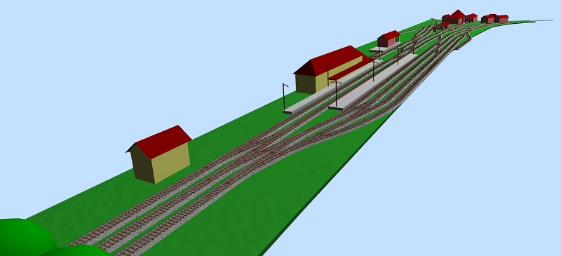

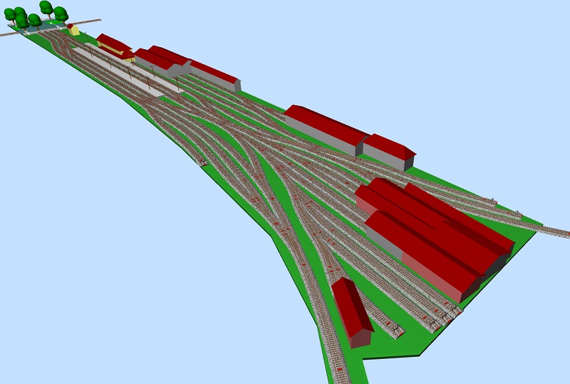

Ecco la planimetria ed alcune immagini del progetto: l'ultima immagine è presa dall'angolazione che ha una delle foto più note della stazione di Modena Barriera Garibaldi. (se non crea problemi posso scannare la foto da un libro, tanto è tratta da una cartolina)
modena bg.jpg [ 100.14 KiB | Osservato 9658 volte ]
modena bg 3.jpg [ 76.19 KiB | Osservato 9658 volte ]
modena bg 1.jpg [ 39.4 KiB | Osservato 9658 volte ]
modena bg 2.jpg [ 121.52 KiB | Osservato 9658 volte ]

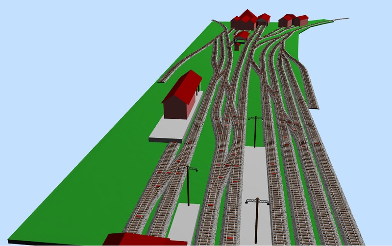

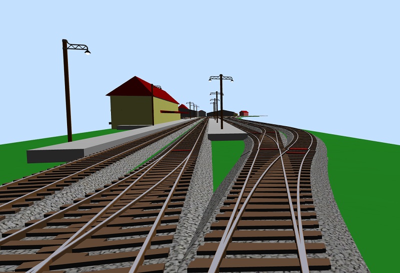

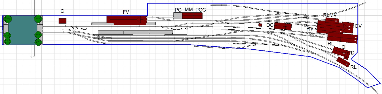

Ritorno sull'argomento Modena Barriera Garibaldi, per presentare la ricostruzione della stazione a scartamento ridotto intorno al 1913.
(Abbreviazioni: C - Casello; FV - Fabbricato Viaggiatori; PC - Piano Caricatore; MM - Magazzino Merci; PCC - Piano Caricatore Coperto; DC - Deposito Carbone; RLMV - Rimessa Locomotive Modena-Vignola; OV - Officina Veicoli; RV - Rimessa Veicoli; RL - Rimessa Locomotive; O: Officina locomotive; D - Dormitorio);
Lo scambio in basso serviva un frantoio.
Sì, lo so, ma quella comunicazione a fianco del PC non so assolutamente a cosa serva. Ci sta a malapena una loco... Però più fonti indicano quella configurazione. Percui c'era.
modena barr garibaldi sr 5.jpg [ 173 KiB | Osservato 9582 volte ]
modena barr garibaldi sr 1.jpg [ 53.05 KiB | Osservato 9582 volte ]
modena barr garibaldi sr 2.jpg [ 115.83 KiB | Osservato 9582 volte ]
modena barr garibaldi sr 3.jpg [ 77.66 KiB | Osservato 9582 volte ]
Ultima modifica di Bomby il martedì 21 agosto 2012, 17:10, modificato 2 volte in totale.

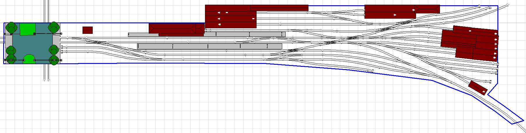

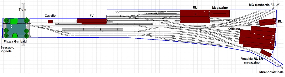

Durante la realizzazione del progetto della stazione a scartamento ridotto, mi sono accorto di aver sbagliato le misure nella stazione a scartamento normale. Ho deciso di riprogettarla, sulla base della stazione a scartamento ridotto (come tra l'altro sarebbe avvenuto al vero).
modena barr garibaldi so 1.jpg [ 242.78 KiB | Osservato 9583 volte ]
modena barr garibaldi so 2.jpg [ 93.5 KiB | Osservato 9583 volte ]

Questo, più che un progetto di plastico, è uno studio di come sviluppare al massimo una stazione, ove una linea a scartamento ridotto termina vicino ad una linea a scartamento ordinario, con i relativi scali atti a trasferire carri su sottocarrellli/trasbordare merci.
L'ambientazione è in epoca IV/V... L'armamento previsto per la tratta in H0m è BEMO cod 70 (giusto la geometria), mentre per la tratta in vista è vario: gli scambi più lunghi sono EW 5-L(R) Tillig, quelli medi sono i lunghi roco wr(l) 10 (così come l'inglese), quelli dello scalo SL-E189(188) PECO codice 75.
A voi i commenti...
Il progetto è molto carino, e mi ricorda molto la situazione di Tirano, che molto ammiro e prima o poi vorrei proporre per TTM.
Certo è che per una stazione a doppio scartamento in epoca iv-v, a meno di ipotizzare scenari svizzeri (con binari utilizzati, come appunto Tirano) o coprire tutto di rovi (situazione italiana), la stazione a s.r. ha a mio avviso...tanti binari! Mi sembrano tanti anche quelli per i treni passeggeri, considerato che, con una sola destinazione, al massimo c'è un treno che arriva e uno che parte. A meno ovviamente di avere l'espresso dei ghiacciai!
Comuqnue gli scali mi sembrano assai ben progettati.
La disposizione dei binari e la loro lunghezza è inoltre molto ariosa, e naturale; c'è sempre il "problema" del parallelismo ai bordi ad andamento rettilineo, che trovo comunque poco "naturale" sulla maggior parte dei plastici.
Quale dimensione hai ipotizzato per il tutto?

Immagino un andamento a doppia s: sul lato lungo a destra la stazione di testa bassa, collegata alla rete a s.o. (solo accennata). La linea a s.r. fa un tornante a 200° in galleria, si riporta sopra alla stazione bassa, entra di nuovo in galleria e sbuca sul lato corto presso l'osservatore, dove ha la stazione di incrocio; piega nuovamente con una curva da 120° circa, affronta un elicoidale e giunge alla stazione di testa alta, posizionata sul lato lungo a sinistra.
E' ovviamente un'ottima soluzione anche questa... Certo, una linea intera in poco più di un metro quadro è dura... Infatti la mia soluzione con rilievo centrale voleva mitigare questo aspetto.
Antonio, tu che ne sai più di me, a cosa sarebbe potuta servire quella comunicazione stramba nella stazione di Modena a scartamento ridotto? A guardare lo schema originale, parrebbe per il carico dei carri di testa. Ma non mi risulta che la SEFTA, FMV, FSMMF avessero mai avuto carri con tale caratteristica (tranne i pianali e sponde basse). Ma poi, perchè realizzarla con un asta di manovra così corta? Vabbè che le loco erano corte ed i carri pure, però... Potevano farla dall'altro lato. Addirittura, in un altro piano di stazione, relativo alla trasformazione a SO della stazione, trovato su un altro libro (e relativo ad un progetto del 1913), la soluzione è ripetuta!
