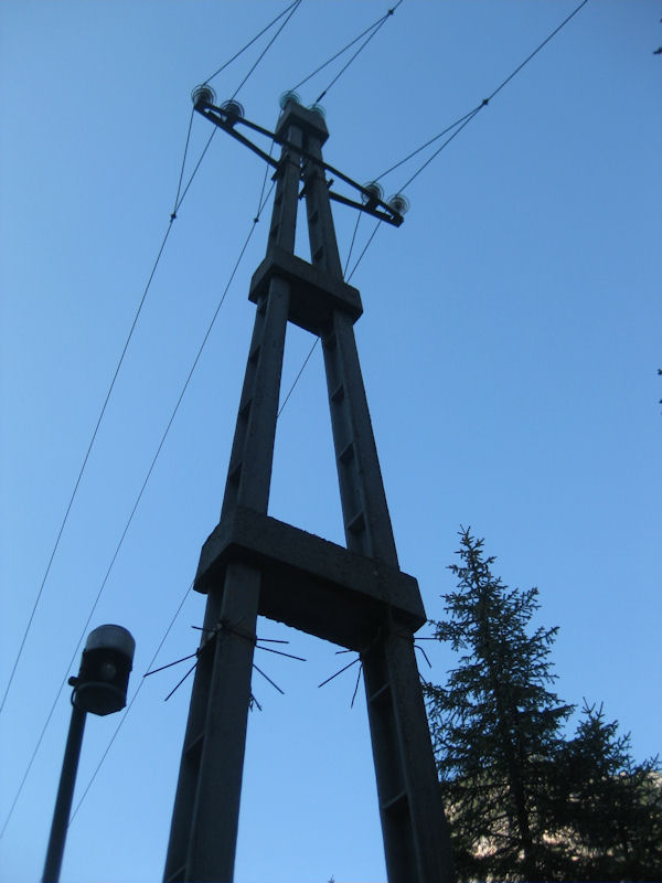

Mi permetto, e non vorrei fare il guastafeste: ma siamo sicuri che quel tipo di palo a doppio palo in cap è ambientabile in epoca III? Mi ricordo un documento sulle linee aeree, che ovviamente non trovo, e non vorrei fosse troppo recente...
 Oggetto del messaggio: Re: COME FARE: linea telegrafica help!
MessaggioInviato: lunedì 28 gennaio 2013, 9:51
Messaggi: 2137
Località: piemonte
Fidati, sono in uso generalizzato sin dai primi anni venti. Ci sono moltissime documentazioni fotografiche al riguardo. Nati per contenere l'uso del ferro, poco disponibile in Italia nell'immadiato dopoguerra (WW1).
E poi non si tratta di pali in cap (cemento armato precompresso) come scrivi, tecnica sconosciuta per l'epoca, ma di semplice cemento (poco) armato centrifugato.
Credo che il modellismo, in particolare quello ferroviario, sia anche una buona occasione per una ricerca storica e documentale...
MessaggioInviato: lunedì 28 gennaio 2013, 11:23
Nome: Alessandro Rizzello
Messaggi: 1565
Sono i tipici pali SCAC (Società Cementi Armati Centrifugati) appunto caratterizzati da realizzazione in c.a. centrifugato, dentro sono vuoti.
Tipici sin da fine anni '20 (ad esempio la Ferrovia Val di Fiemme venne elettrificata in stazione usando pali di questo tipo.
Alessandro
MessaggioInviato: lunedì 28 gennaio 2013, 15:47
Messaggi: 2137
Località: piemonte
Alessandro
Grazie della precisazione Stanga-tibb.

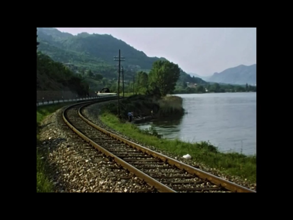

Ciao a tutti,
Mi riaggancio qua, sto cercando anch'io pali per linea telegrafo, avete consigli, allego una foto che ho per prendere spunto
image.jpg [ 112.31 KiB | Osservato 7295 volte ]
