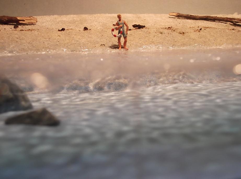

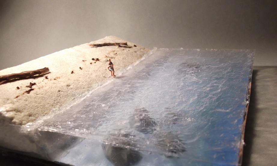

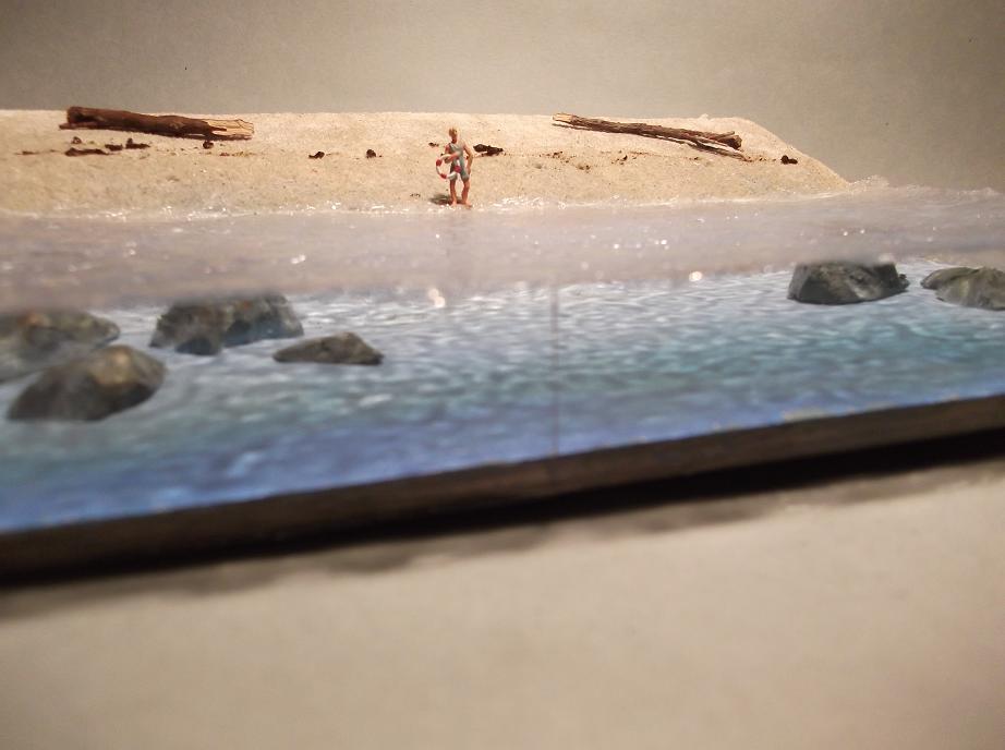

Come ti hanno già suggerito,un metodo molto efficace e molto economico è quello del silicone trasparente+smalto lucido.
Vedi link:
viewtopic.php?f=7&t=61598&hilit=diorama&start=120
Se per te risulta difficoltoso utilizzare il plexiglass o l'acetato,puoi comunque colare del gesso,colorarlo nelle varie sfumature per simulare la profondità e dopo su di esso stendere del silicone.Fai delle prove non te ne pentirai :wink:

Ciao Alex ma in pratica il metodo di silicone piu smalto (azzurro) consiste nel colare il silicone colorato in un contenitore (nel plastico) che è già stato colorato precedentemente di blu, magari?
complimenti per il tuo mare!
 Oggetto del messaggio: Re: COME FARE: Acqua
MessaggioInviato: giovedì 20 dicembre 2012, 9:55
No crystal13.Avevo scritto un dettagliato articolo su TTM 50 su come fare.Se non c'è l'hai ti consiglio di procurartelo.Comunque il silicone non si colora.Lo smalto utilizzato è trasparente.E' il fondale ad essere dipinto in azzurro/verde.

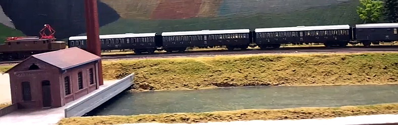

Ho fatto una prova con la massa per stampi Knorr Prandell, che poi è gesso, QUESTO.
Ho provato facendo un piccolo stampo in cartone, per valutare l'effetto che l'acqua usata nell'impasto avrebbe avuto; tutto OK, nessun problema per il cartone, che anche se il gesso è molto liquido, impastato nelle quantità indicate, praticamente non lo ha inzuppato. Forse per l'igroscopicità del gesso è rimasto tale e quale. Questo è importante perché qua e la ho alcune piccole parti proprio in cartone.
Il risultato non è male, anche se ottenere una superficie molto liscia non mi sembra così facile. Ho colorato l'acqua con tempere ed ha funzionato bene, ho verniciato la superficie con trasparente lucido Humbrol e non è gran che, ma è facile migliorare. C'è una cosa da dire, che lo stampo ottenuto, anche dopo due giorni, è restato leggermente umido al tatto, non vorrei che con il tempo venissero fuori dei problemi. Appena avrò la resina procederò con altri test. Ho letto l'articolo su Loco Revue: è interessante.
Intanto da un amico, sul suo plastico in costruzione, abbiamo usato un sistema diverso, facendo colorare la superficie di compensato da un altro amico pittore di professione, il risultato è in foto. Se posso posterò un'immagine migliore.
