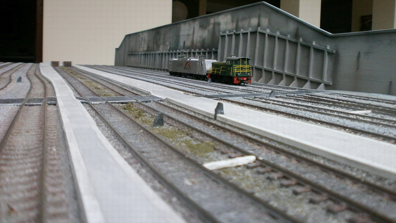

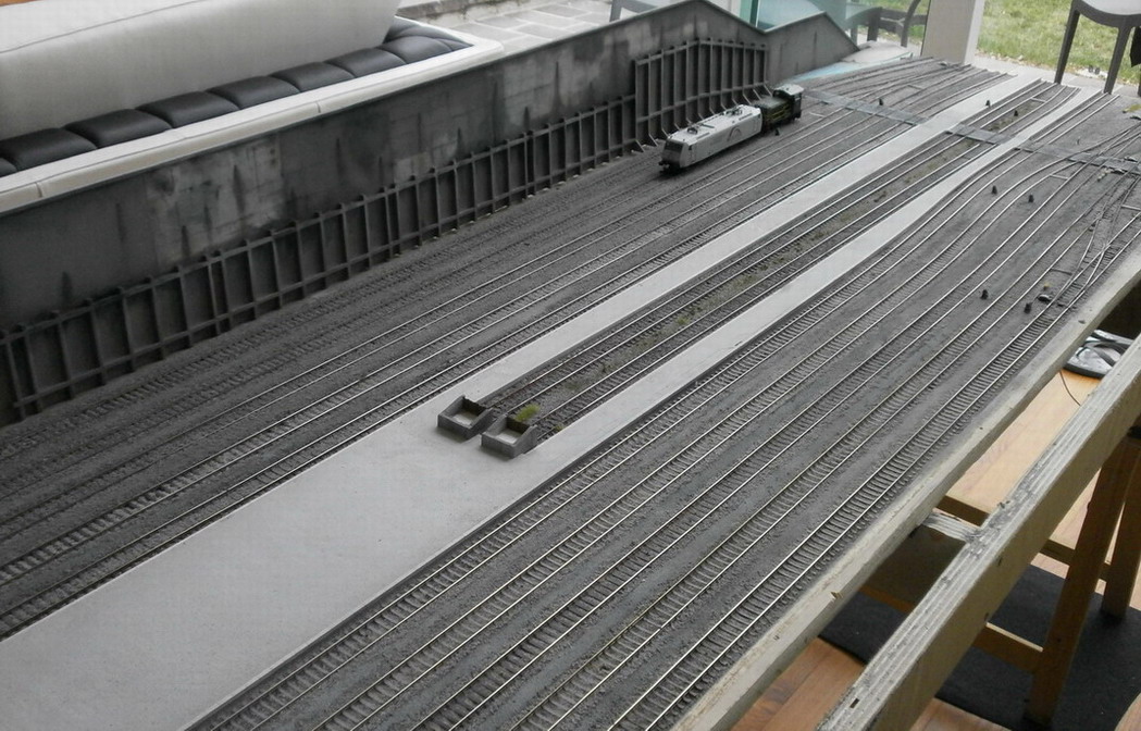

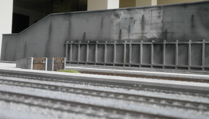

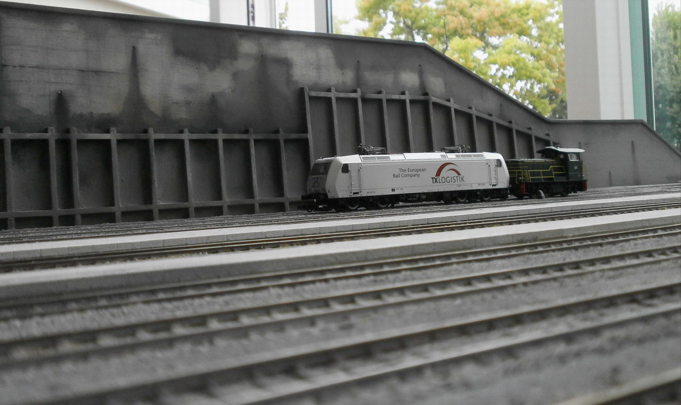

Ciao Raggirays,
Mi trovi concorde sulla questione vegetazione, (parli dei cespugli all'ingresso della stazione, non dei fiocchetti d'erba a ceppi sparsi qua e là, giusto?), sono state prove fatte sulla scia dei suggerimenti di Axel in merito alla coloritura del Dacron, ma la mano non è la sua... :oops: :oops:
In buona parte è realizzata con micro strutture di filo di rame intrecciato e rivestite da piccoli batuffoli di dacron e fiocco di poliestere verniciato prima con il metodo dell'acqua calda, colore e sale e poi ripresi con colori a spruzzo in varie tonalità di verde e marrone. Forse sarebbe sufficiente aggiungerci dei fiocchi e aumentare la variabilità di tonalità, cosa ne dici? Inoltre, pur avendo tutto l'occorrente, non ho mai provato a "piantare" l'erba con il fulminazanzare, e penso che anche quello possa dare un grosso contributo al miglioramento dell'insieme.
Nel frattempo, nonostante le condizioni meteo dalle mie parti non siano state particolarmente favorevoli, ho portato in una posizione un po' più felice il modulo 2 sul quale ho posizionato il muro di contenimento lato monte.
Dovrebbe rendere l'effetto del muro in CA con il segno degli anni, delle acque di scolo, delle pacche di casseforme con cui è stato realizzato e i vari invecchiamenti del cemento che si manifestano, come nelle immagini che si vedono in rete.
Cosa ne pensate?
Alla prossima
Nico

Ciao Nico,
Si parlavo della vegetazione cespugliosa all'ingresso stazione, l'erbetta tra i binari mi sembra molto bella! In compenso queste ultime foto sono spettacolari, ottima resa del cemento davvero, mi sento quasi imbarazzato ad averti mosso una critica vista la mole di quest'opera.
Daniele

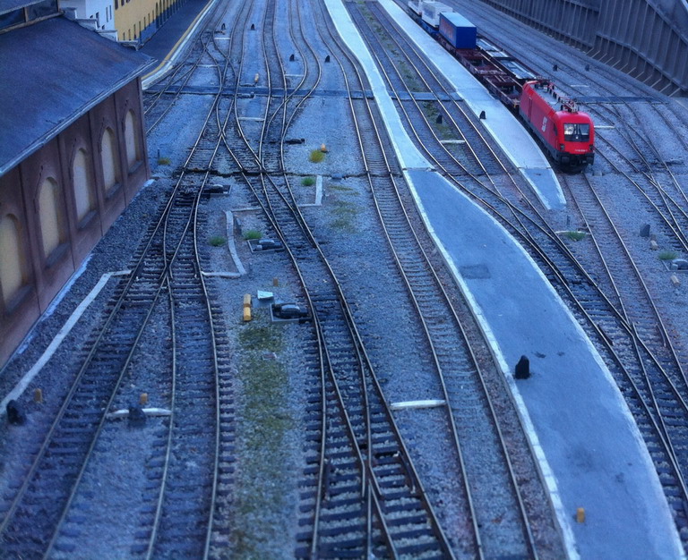

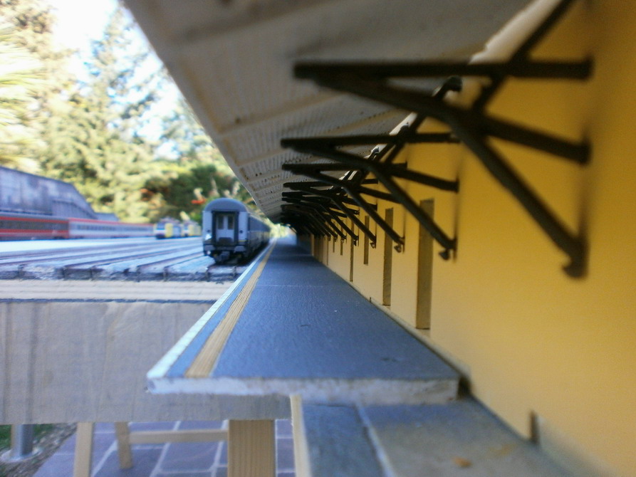

Ciao a tutti,
come suggerito ho provato a portare alla luce naturale il secondo modulo per realizzare qualche foto con il FV (ancora incompleto) ed il muro di contenimento quasi terminato.
Ho quasi completato la tettoia a sbalzo che copre parte del primo binario con delle mensole fatte sempre con il taglio laser su forex da 2mm. Al momento è solo appoggiata per rendere l'idea.
Che ne dite?

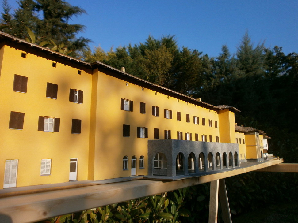

Buongiorno a tutti,
visto il fine settimana di bel tempo, ho colto l'occasione per portare allo scoperto e fare un po' di foto al FV principale in fase di lavorazione.
Come visibile ho montato circa il 70% delle finestre e delle persiane, ho realizzato il tetto dell'ampliamento lato Italia con una coppia di lastrine Auhagen recuperate al model game di Bologna e montato quasi tutti i semitravetti visibili nel sottotetto che sporge dal muro del fabbricato. Mancano ancora grondaie, finestre nell'ampliamento, pluviali ed una valanga di altri dettagli... :? :? per non farmi prendere dallo sconforto, sto procedendo in parallelo alla progettazione del FV centrale tra i binari 5 e 6, grazie al quale mi sono accorto che, per avere coerenza tra sottopassi e volumi degli edifici, devo spostare verso il confine Austriaco il FV principale di circa 1m. Posterò presto il rendering per capire bene quale sarà la situazione finale per avere anche una Vs opinione, in quanto questa modifica comporta la perdita di allineamento con il passaggio a raso sui binari e l'inserimento di un nuovo pannello da 1m nei pannelli già esistenti.
Ma rimaniamo sulle finestre... come vi sembrano?
Buona settimana
Nicola

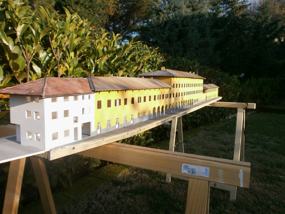

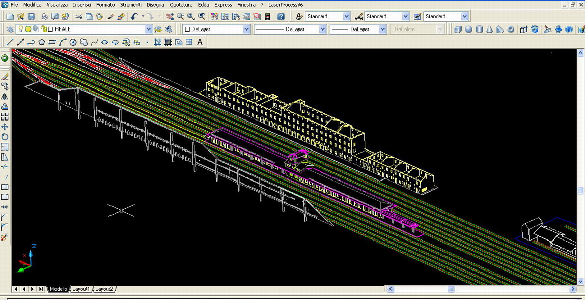

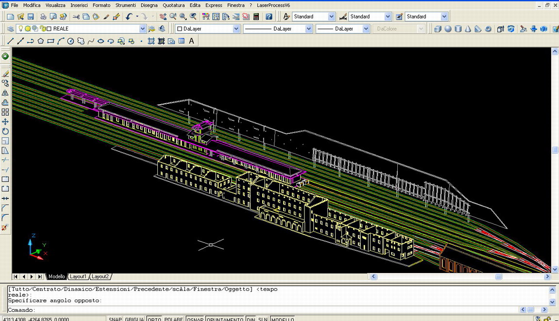

Buongiorno a tutti.

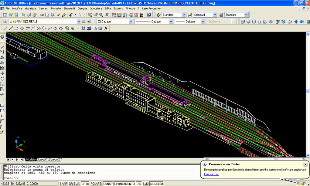

Dopo la lunga pausa natalizia ecco gli sviluppi dei FV della stazione in costruzione, in particolare, come preannunciato, la disposizione sfalsata dei due fabbricati che, a causa di compromessi per la compressione spaziale della lunghezza dei binari, avevo già indicato.
Una volta terminata la progettazione, impaziente e precipitoso come sono, ho iniziato subito i tagli e queste sono le prime prove di assemblaggio e verniciatura dei componenti... (non so nemmeno se la distanza tra i binari 5-6 è esatta per il mio marciapiedi...speriamo :shock: ).
Domani se riesco faccio il posizionamento per le varie simulazioni di allineamento, faccio un po' di foto e le posto.
Buona giornata
Nico
PS: come solito mi scuso per la qualità del materiale fotografico... luce e fotografo sono carenti :D

 Oggetto del messaggio: Re: PLASTICO: Stazione del Brennero
MessaggioInviato: venerdì 24 gennaio 2014, 13:30
Nome: Massimiliano Bovaio
Messaggi: 3172
Località: Rabat (Malta)
Veramente notevole!
Mi piace molto poi questo ultimo step "assistito" anche dalle viste assonometriche.
Il lavoro poi è sempre molto pulito e preciso ...continua così!
Max

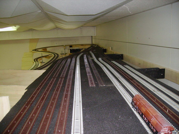

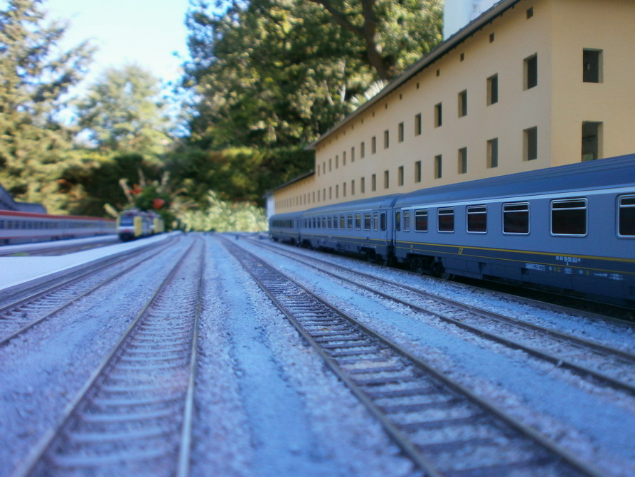

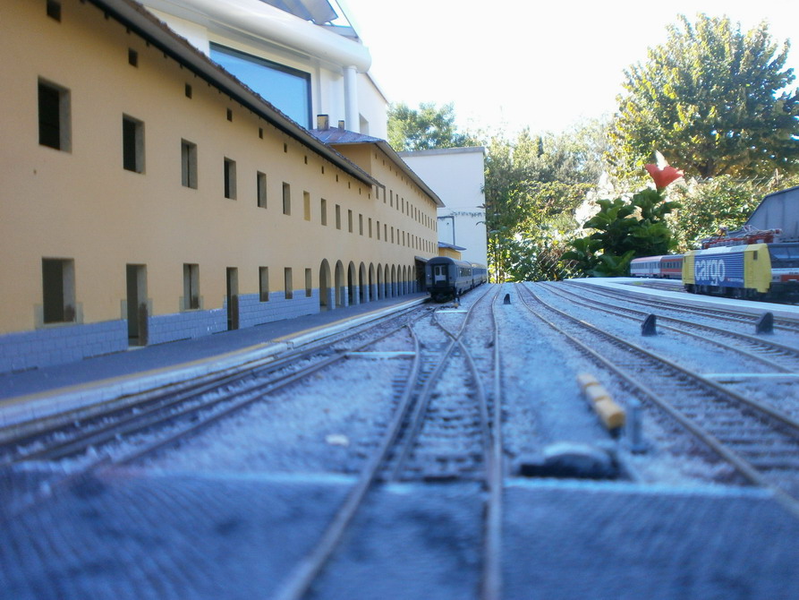

Ciao Ghostcowboy e ciao a tutti,
ringrazio tutti per i complimenti e per l'interesse, sicuramente grande motivazione a proseguire in questa impresa che effettivamente mette alla prova la mia resistenza e passione per questo hobby, ma da anche tante soddisfazioni.
Il piano binari reale della stazione era stato estratto ed adattato alla geometria Peco.
Il piano che ho adottato io è effettivamente un rifacimento e semplificazione del precedente dovuta alle misure che avevo a disposizione ed al fatto che il progetto iniziale era un po' complicato e quella del Brennero doveva essere la stazione secondaria del plastico iniziale (che giustificasse cambi trazione, fosse in montagna, dopo rampe e curve relativamente strette, ecc... ecc...).
Entrambi i progetti non sono farina del mio sacco ma lavoro di un appassionato di ferrovie ed impianti reali oltre che di modelli in H0, a cui devo questo progetto e quello della stazione principale (spettacolare a mio avviso!).
Le dimensioni obbligate, erano anche accompagnate dal fatto che questa stazione doveva stare (per coerenza con la linea... :lol: ) a circa 180 cm di altezza consentendo l'accesso nella stanza del plastico da sotto di essa, lavorandoci da un solo lato (l'altro era contro il muro), quindi non poteva essere troppo larga.
Poi eventi di vario tipo mi hanno portato allo smantellamento del plastico (in sezioni), proprio nella fase in cui mi accingevo a digitalizzarlo e a seminare i motori sottoplancia e decoder in ogni dove in attesa del paesaggio.
A dire la verità l'unica cosa che cambierei tornando indietro è (mantenendo i soliti 10 binari) ripartire i binari passanti in 4-2-4 inserendo il marciapiede che mi segnali che al momento non è presente, riducendo un po' la piattaforma centrale dove c'è il FV centrale, ma manterrei le radici come sono, anche perchè mi sembrano coerenti con le manovre e le normative che dovrebbero regolamentare un impianto di questo tipo.
Devo però dire che quello che volevo ricreare e che spero di riuscire nel mio intento (e dovete dirmelo voi che vedete da fuori questo lavoro) è il traffico e l'atmosfera di quella stazione, che come dici e dai filmati che vedo, è per noi appassionati un angolo di paradiso (da "plastico" come la definisco io), in una gola stretta e lunga con 2 strade e tanti binari, mentre per altri solo una stazione di confine tra i monti o posto di passaggio obbligato...
Poi studiandola bene ho visto che l'edificio enorme laterale, il FV tra i binari, il muro di contenimento lato monte, erano soggetti degni di una riproduzione quanto più fedele possibile, e spero in questo di riuscire. Sono contento che molti dei visitatori che ho avuto o che hanno visto le foto, essendoci stati di persona, hanno subito ricollegato angoli o scenari propri delle loro esperienze collocandoli in un punto preciso dell'impianto.
Il pensiero ad una gita per un reportage in quei posti me lo sono fatto diverse volte, ma tra univeristà, matrimonio, figlia, e impegni lavorativi, il viaggio con questa mission è stato giustamente e ripetutamente posticipato a data da destinarsi, così è partito prima il cantiere del... rilevamento topografico sul posto :lol: :lol:
Fortunatamente tra internet, google maps, youtube e siti di foto varie ho recuperato una discreta quantità di informazioni ed immagini dalle quali ho potuto estrapolare quello che secondo me erano i tratti salienti del contesto.
A questo punto aspetterò di averlo completato in buona parte per vivere il mio Brennero in scala 1/87, e poi passare a quello in scala 1:1 e vedere se effettivamente... rispetta il mio modello :lol: :lol: :lol:
Oltretutto, potrebbe essere anche un avveniristico esempio di "riproduzione" virtuale enfatizzando al massimo le potenzialità di uno strumento come internet e di social network dedicati come questo forum, in cui, grazie a immagini, informazioni, video, descrizioni, file, consigli, esperienze raccontate, ognuno può immaginarsi una località lontana anche migliaia di Km e magari... riprodurla con una certa affidabilità.
Naturalmente accetto con entusiasmo la tua proposta di consulenza (e quella di chiunque altro) e ti tempesterò appena possibile con domande ed opinioni, visto che mi sembri ben ferrato sull'argomento e che è proprio questo il motivo per cui mi sono palesato su questo forum.

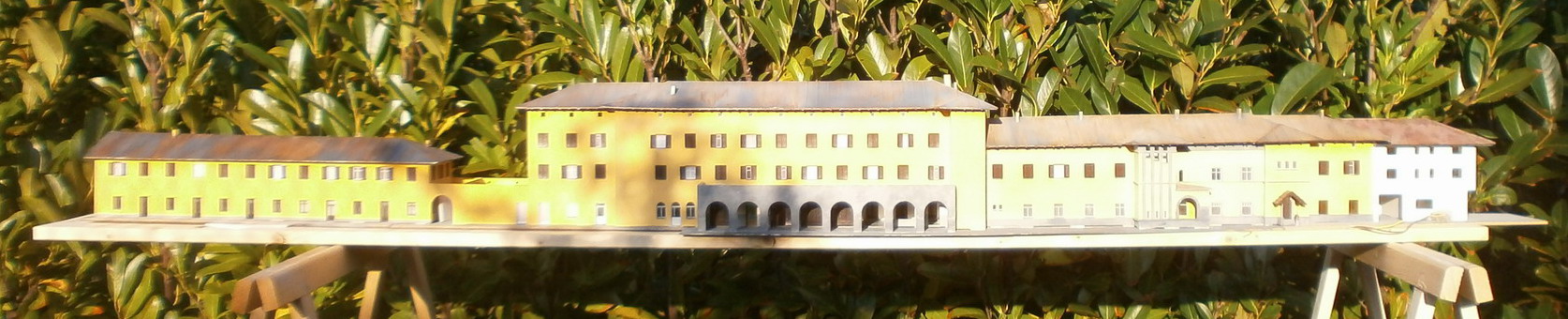

Concludendo, sperando di non avervi tediato troppo, inserisco gli ultimi scatti fatti sabato mattina in occasione del tempo clemente e della visita di alcuni appassionati della zona ai due moduli affiancati con un po' di... arredamento.
Com'è la vista di insieme?
Alla prossima
Nico
MessaggioInviato: lunedì 27 gennaio 2014, 12:27
Messaggi: 607
Località: FREMO-Calabria
bravissimo, sei quasi ai livelli del francese di là... :lol:
La compressione che hai dovuto fare è buuona. La resa mi sembra ottima.

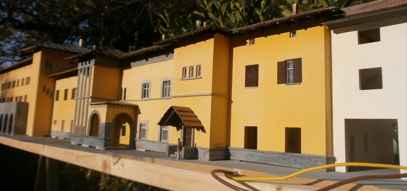

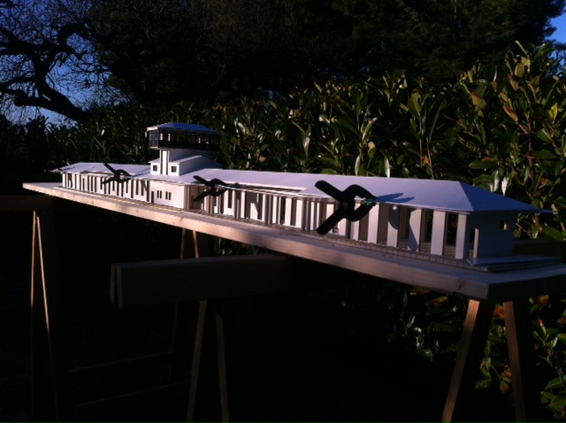

MessaggioInviato: lunedì 10 febbraio 2014, 13:29
Iscritto il: giovedì 29 novembre 2012, 14:53
Messaggi: 199

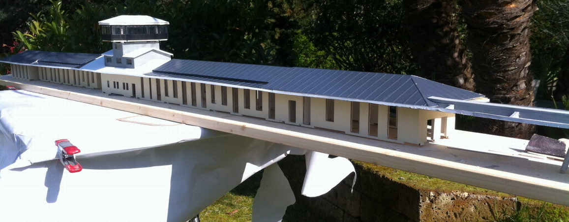

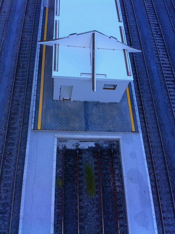

Eccomi qua con gli ultimi sviluppi relativi al FV centrale.
Il taglio degli elementi strutturali è completo al 90%, gli ingombri totali sono ormai definiti.
Come volevasi dimostrare, dalla simulazione 3d alla realizzazione fisica di errori e magagne ne sono emersi diversi, tra tutte la principale è la larghezza del marciapiede, circa 3mm più stretta per lato*, per cui dovrò allargare tutto il basamento di 6 mm. Penso che procederò tagliando ed inserendo una fascia di materiale che corre parallela ai binari simulando uno scavo fatto a posteriori per il passaggio dei cavi che va da un estremo all'altro... oppure avete altri suggerimenti?
Ora, per procedere con l'incollaggio dei sottovolumi, devo prima installare l'impianto di illuminazione sotto le pensiline ed all'interno degli ambienti chiusi, compresa la cabina sopraelevata.
A questo proposito chiedo, a chi ne sa più di me (quindi parecchi... :oops: ), cosa c'era o c'è lì dentro, magari, riallacciandomi ad un altro post, capire come poteva essere arredata, visto le ampie superfici vetrate che consentono una notevole visuale all'interno...
Ci sono o c'erano banchi di comando, leve, pannelli di controllo, o era solo una vedetta per la polizia di frontiera ed i doganieri?
Grazie e buona giornata
*PS: grazie per i complimenti, ma io non scomoderei tanto il "francese di là", lui non avrebbe mai combinato una str.... simile :mrgreen: :mrgreen:
MessaggioInviato: lunedì 10 febbraio 2014, 17:23
Per la cabina, che immagino fosse una cabina ACE, l'arredamento interno era più o meno così costituito (faccio riferimento ancora alla cabina ACE di San Felice sul Panaro, che feci in tempo a vedere coi miei occhi). Sulla parete, il quadro sinottico luminoso (classico con sfondo nero e binari in bianco); un lungo banco a leve (tanti più apparati da comandare ci sono, tanto più il banco è lungo, a volte erano addirittura su 2 livelli di leve); gli Istrumenti di blocco (uno per ogni lato del banco), oltre alle necessarie scrivanie, attaccapanni, telefoni di servizio (telefono selettivo ed interfono per gli annunci in stazione), eccetera. Ovviamente armadi e quant'altro atti a contenere le circolari, i moduli di servizio e i Regolamenti, oltre all'orario dei treni appeso in bella mostra. Siccome lo stanzone poteva essere anche piuttosto affollato (specie nelle stazioni più grandi), vi era molta superficie calpestabile libera (almeno, io lo ricordo così, ma ero piccolino e la proporzione potrebbe essere falsata). Immagino poi che al Brennero ci fossero anche gli apparati per comunicare con la stazione limitrofa OBB (istrumenti di blocco, telefoni, ecc.).
Negli ultimi tempi (seconda metà anni '90) a tutto ciò fu aggiunta una postazione per PC collegato ai sistemi informatici FS per monitorare lo stato della circolazione, ecc. In ogni caso penso fosse presente una telescrivente/fax per le comunicazioni di servizio (beh, negli ultimi tempi il fax di sicuro, sulla telescrivente... avevo 10 anni!).

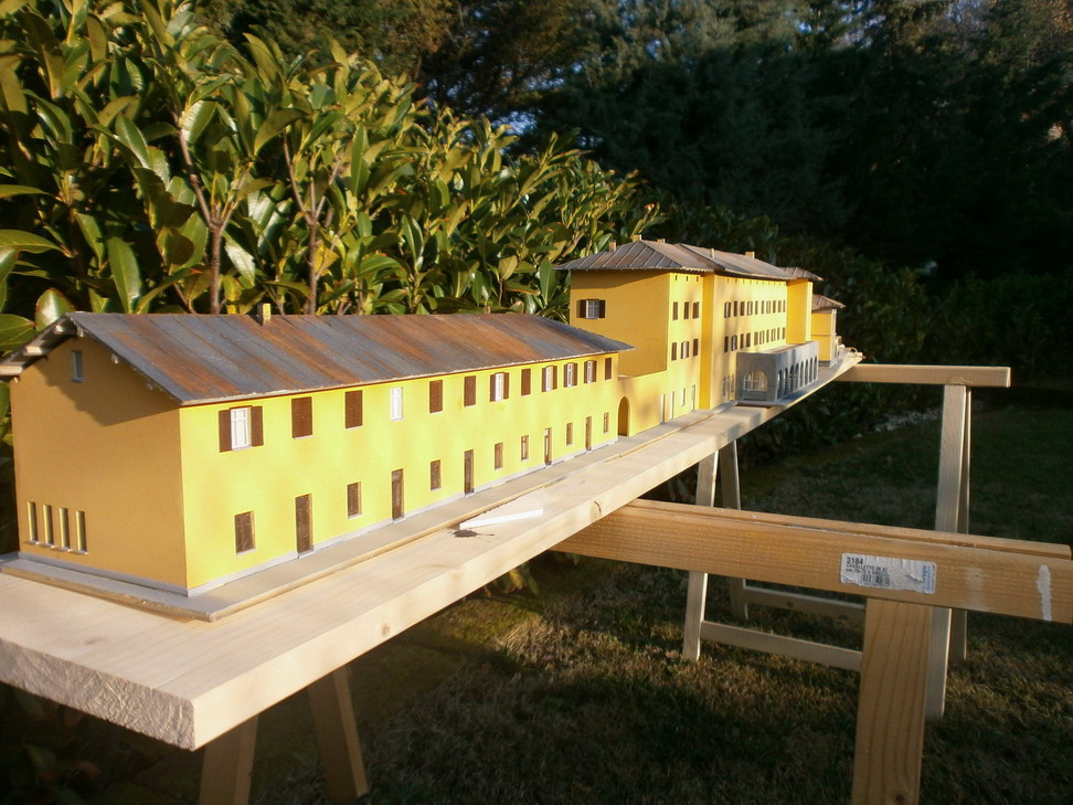

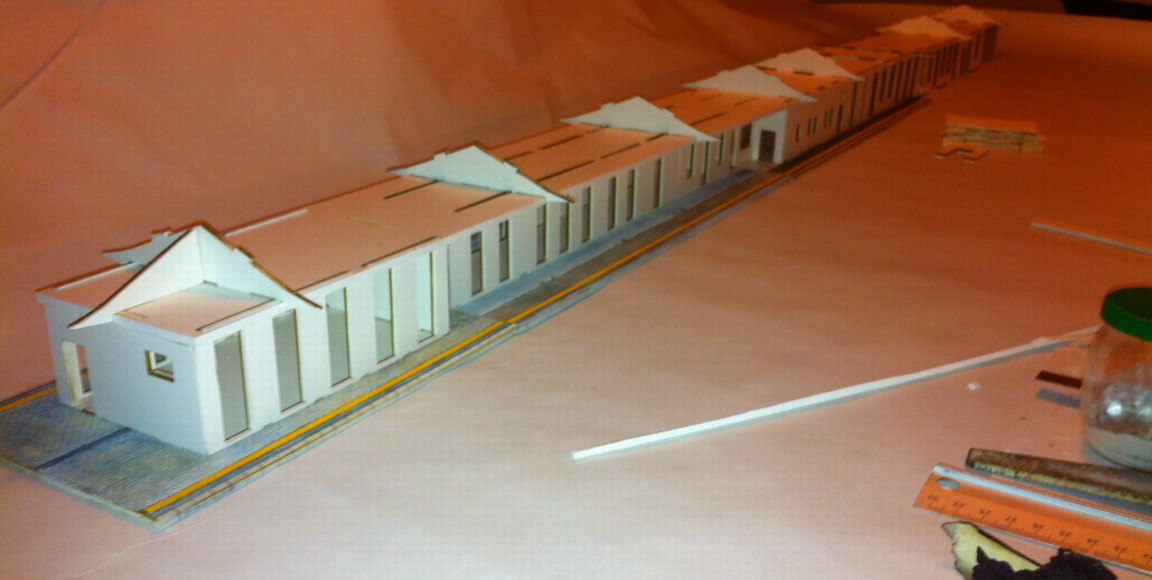

MessaggioInviato: lunedì 10 marzo 2014, 11:41
Messaggi: 199

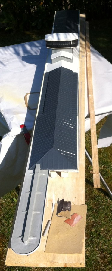

Buongiorno e buona settimana a tutti.

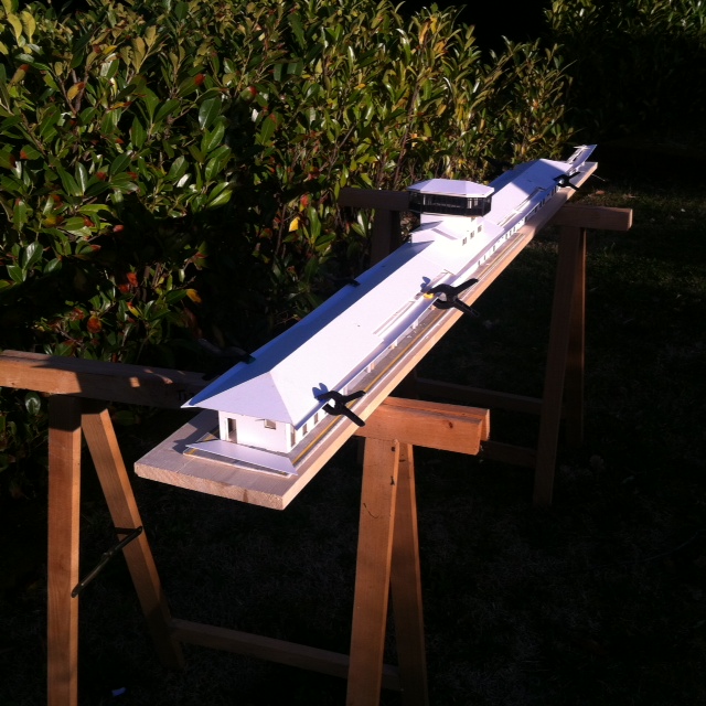

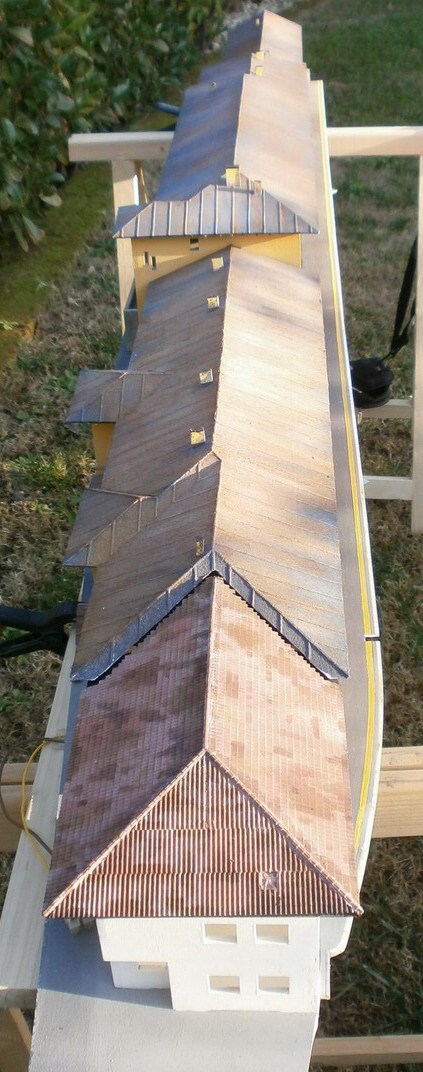

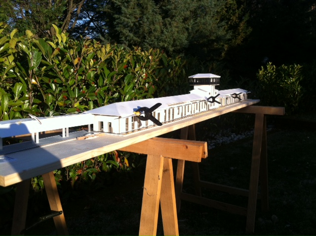

Nel week end, in attesa dell'arredatore di interni per la cabina centrale (con i vari arredi suggeriti da Bomby che ringrazio :) ), sono andato avanti con la preparazione dei tetti e alcune mani di verniciatura dei volumi del primo piano.

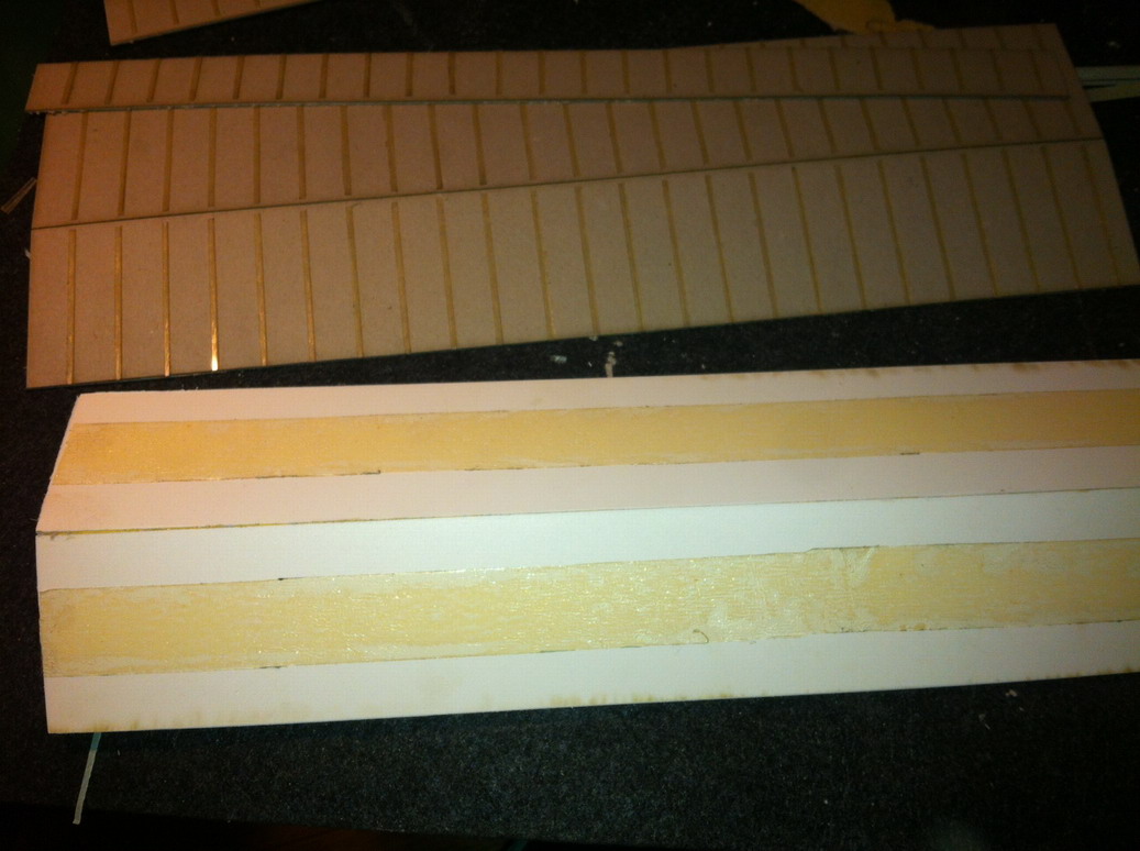

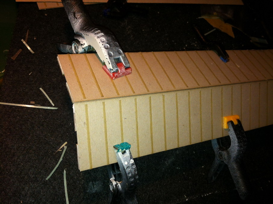

Qui sotto le foto relative alle varie fasi realizzative dei tetti, formati da forex da 4mm, cartoncino da 2mm su cui sono state incollate fasce da 2mmx0,25mm di spessore di mylar biadesivo, il tutto rivestito con una pellicola di alluminio adesiva per bloccare e rendere l'effetto di superficie metallica.
Poi sono state verniciate con bomboletta ed appoggiate sull'edificio (al momento solo appoggiate...).
Con l'arrivo del bel tempo tirerò fuori l'aerografo per invecchiare i tetti e portare alla giusta tonalità le pareti esterne del piano terra.
Manca ancora il tetto della cabina e della zona subito sotto, in quanto sembra che il tetto lì sia fatto diversamente, probabilmente lo riprodurrò con tubicini affiancati e rivestiti con pellicola di alluminio, per riprodurre l'effetto "ondulina" di questa zona
Un saluto e alla prossima
Nico
MessaggioInviato: lunedì 10 marzo 2014, 19:07
Messaggi: 1648
Un bellissimo lavoro, complimenti!
