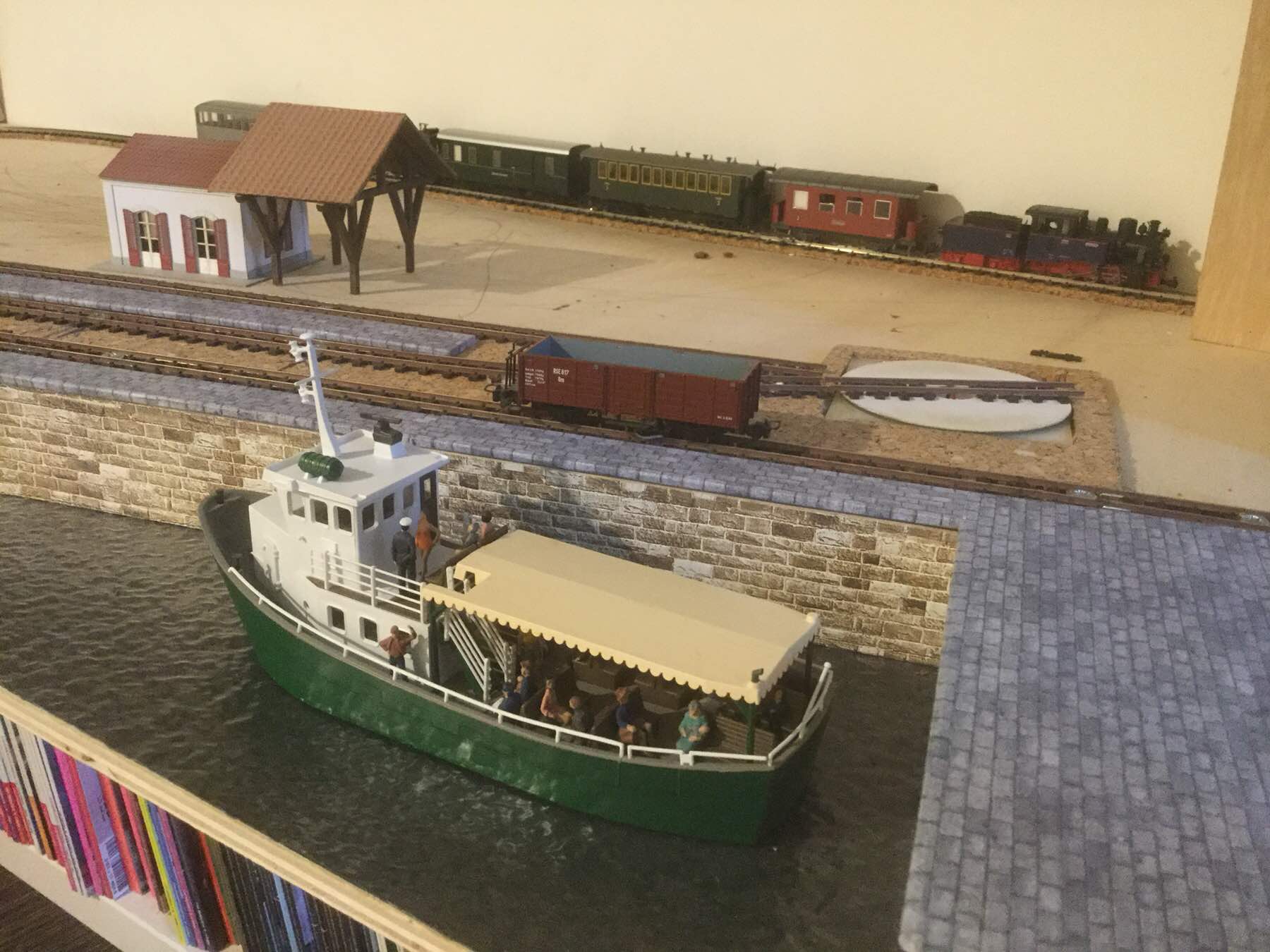

MessaggioInviato: sabato 18 novembre 2017, 9:34
Messaggi: 1110
Ben ritrovati, a distanza di più di un anno vi mostro qualche microscopico passo in avanti.
Sulla motonave sono arrivati i passeggeri, ora manca solo di dargli un nome e aggiungere qualche piccolo particolare.

Inoltre prendono forma le banchine e il fabbricato viaggiatori, la tettoia dello scalo merci è ispirata da quella di Cene pubblicata su tt alcuni anni fa.

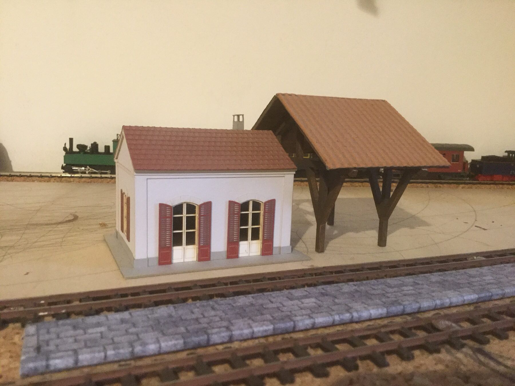

MessaggioInviato: sabato 18 novembre 2017, 10:28
Messaggi: 1110
IMG_0132.JPG [ 239.26 KiB | Osservato 5693 volte ]
Il lastricato delle banchine è la cosa che mi ha preso più tempo: prima ho cercato qualcosa di già fatto, ma non ho trovato nulla che mi piacesse davvero, allora ho provato con il forex inciso e verniciato, ma il risultato è stato imbarazzante.
Infine ho trovato la sintesi delle due cose: ho scannerizzato un prodotto commerciale, un foglio che riproduce il pavé di una piazza con pietre quadrate, ho allungato su una dimensione per farle diventare rettangolari, ho stampato l’immagine ottenuta su carta semplice, incollato con vinavil su un pezzo di forex, e infine ho inciso le fughe con una punta.
L’edificio di stazione è Faller di cartoncino, pure di Faller il foglio di plastica che fa l’acqua del mare (lo so che in resina è meglio, ma dopo qualche mese passato sui tentativi di fare le pietre, volevo arrivare a un risultato un po’ più velocemente).

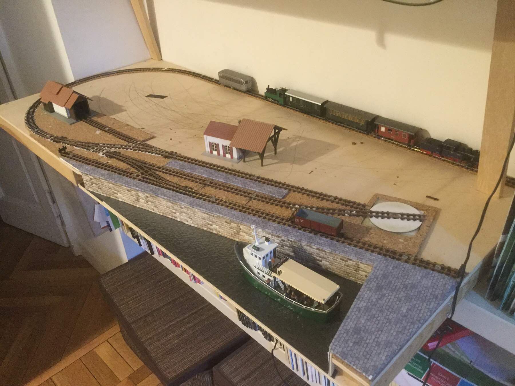

Ora una vista di insieme
IMG_0130.JPG [ 196.84 KiB | Osservato 5691 volte ]
Ho aggiunto un tronchino in basso a sinistra, più per bellezza che per reale necessità, rimaneva uno spazio vuoto che non mi piaceva.
