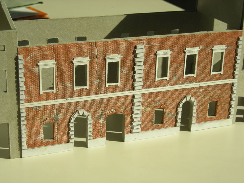

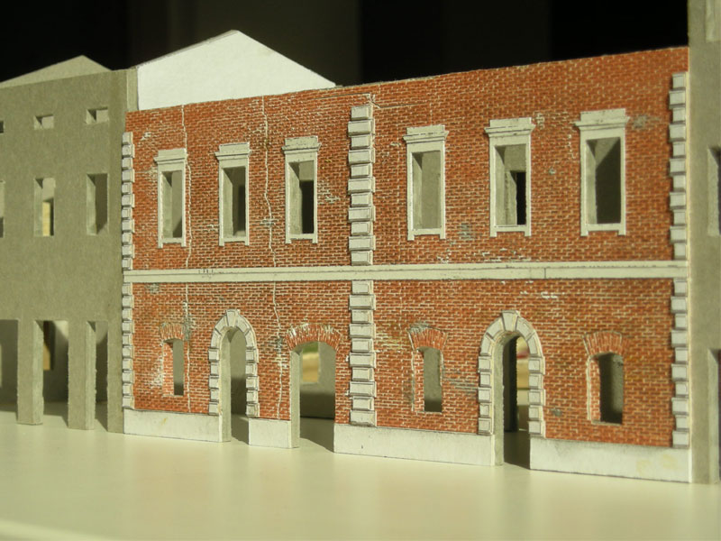

@Marco Molinari le crepe purtroppo le ho trovate sul redutex, a detta di un utente del forum dipenderebbe dal calore, devo inventarmi un modo per coprirle come ad esempio dei cavi elettrici, una canna fumaria ecc..
Per quanto riguarda lo spessore delle modanature hai ragione, ma è stata una scelta progettuale il volergli dare un pò piu di risalto, visto che negli altri settori dell' isolato lo spessore delle cornici sarà più sottile, nulla toglie che alla fine mi convinci ed assottiglio pure queste.. :D :D

come dare al redutex quella patina di smog tipica dei fabbricati insistenti sulle strade molto trafficate tipo strade statali e simili?
prova a fare dei ripetuti lavaggi a pennello con inchiostro di china molto diluito, nero o bruno a seconda del risultato che vuoi raggiungere, diluito a livello di acqua sporca, per intenderci. Se ne metti troppo lava sempre a pennello con acqua pulita.
qui prova a riempire le crepe con stucco francese per rasare i muri, o anche solo con scagliola e una goccia di vinavil, e poi lava con acqua pulita e un pennello. Tutto questo PRIMA di eseguire la sporcatura/invecchiamento della facciata. In questo caso lava leggero che lo stucco assorbe molta acqua. Eventualmente potrai integrare e completare il lavoro con delle polveri passate con pennello asciutto e molto morbido, ma prima di inserire i serramenti, ché le polveri dovranno essere fissate, e se hai i serramento già inseriti li sporcherai troppo.
In ogni caso le crepe appaiono abbastanza verosimili, per cui le chiuderei un po', si fa anche al vero, ma eviterei di mascherarle troppo, danno un aspetto "vissuto" molto interessante.
Mi piace il lavoro che stai facendo!
Si, hai ragione..e pensa che lo avevo anche letto..vabbbhe... invecchiando la memoria nn migliora,sai?
Potresti veramente provare a riempirle con dello stucco, magari quello x legno (che "incolla" di piu'), e con un pochino della pazienza tipica del fermodellista, inciderlo in modo che ci rimangano dei tratti di cemento a vista, in altri le crepe e nel restante i mattoni...
:lol: :lol: eheheh...nn è che devo convincerti... dalle foto si nota lo spessore, magari dal vero la cosa passa inosservata..ma nn credo...

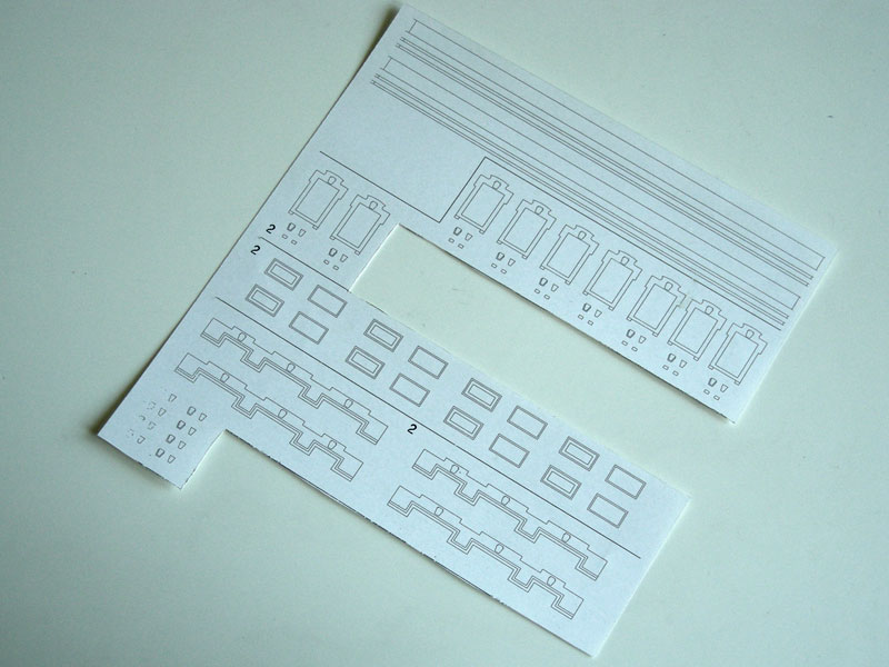

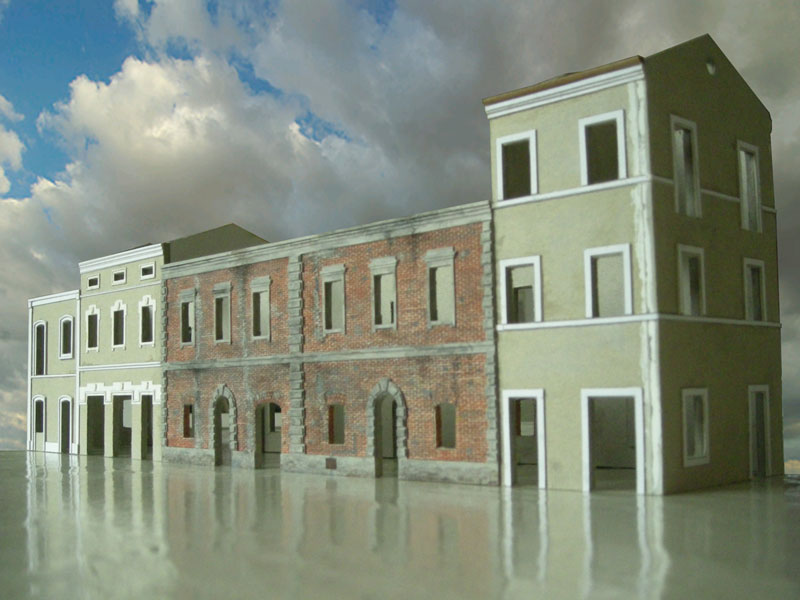

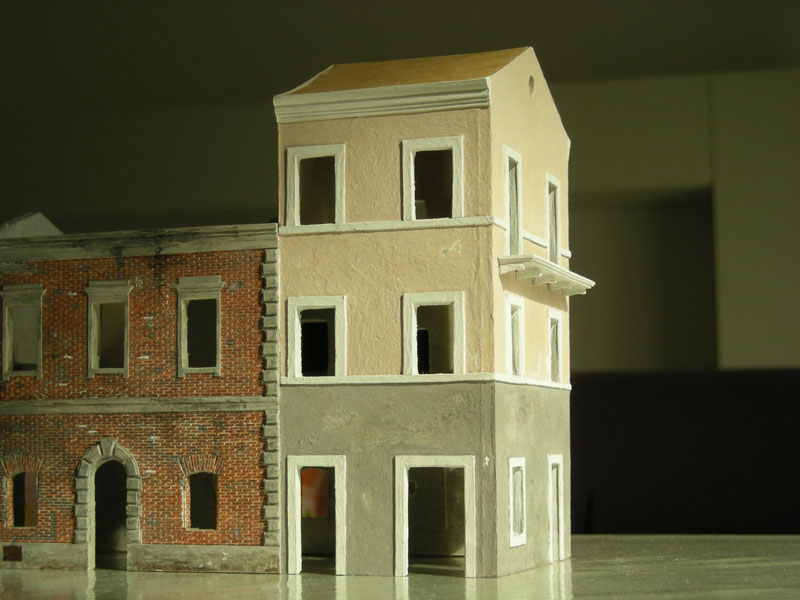

Vi ringrazio a tutti per i preziosi consigli su sporcatura ed altro, che proverò sicuramente!
Intanto si prosegue con il taglio delle cornici (ancora mancanti di verniciatura in grigio cemento) ed il successivo incollaggio a parete. Queste cornici sono stampate su cartoncino di album da disegno tipo Fabriano e ritagliate con estrema pazienza una ad una..

DSCN5661.jpg [ 114.22 KiB | Osservato 12401 volte ]
Commento file: Foglio con cornici stampate

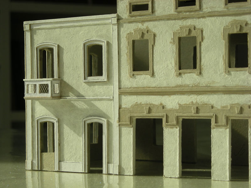

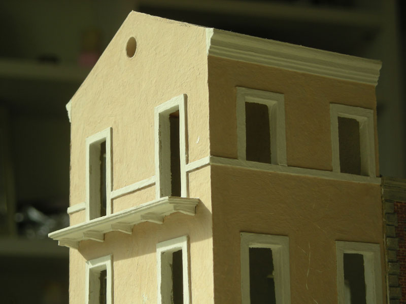

Ecco i balconi...
Il parapetto del balcone più piccolo è fatto con due strati di cartoncino, in mezzo ai quali è incollato un velo di bomboniera a maglie larghe, a mò di sandwich
DSCN6400.jpg [ 73.52 KiB | Osservato 11896 volte ]
DSCN6399.jpg [ 54.64 KiB | Osservato 11896 volte ]
DSCN6398.jpg [ 88.32 KiB | Osservato 11896 volte ]

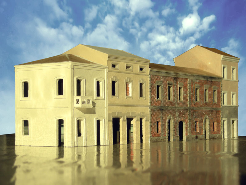

Siamo pronti per invecchiamento, isolatori elettrici, infissi, coppi, tegole, grondaie, comignoli e quant' altro.
Fotografare i modelli al sole aiuta a scovare piccoli difetti che alla luce della lampada da lavoro non si colgono...

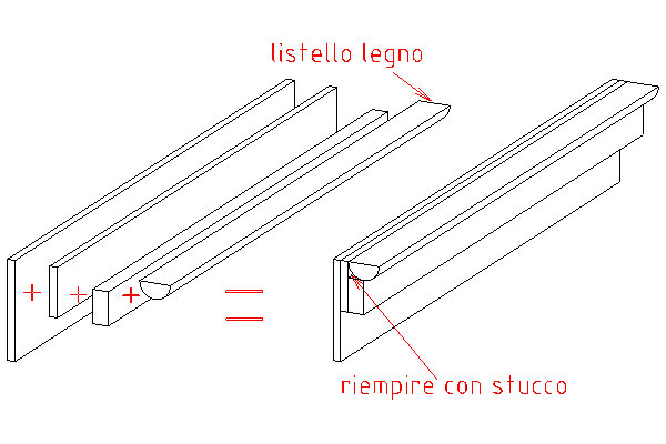

@wilpu:
Grazie per l' apprezzamento :D
Le cornici sono ottenute ritagliando ed incollando in successione cartoncini di diverso spessore e provenienza (scatole di pasta, cartoncino tipo bristol); più difficile a dirsi che a farsi.
Si possono utilizzare anche listelli in legno per modellismo navale, il cartoncino è economico e lo trovi anche dentro casa.

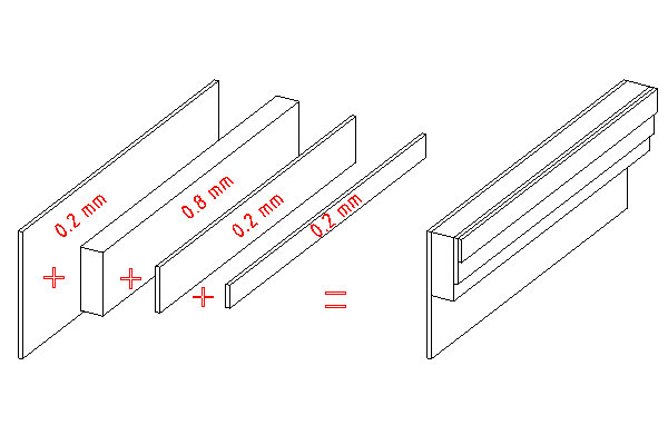

Praticamente procedo come da disegno allegato:
cornicioni.jpg [ 34 KiB | Osservato 11596 volte ]

Interessante, in una delle foto sembra sia ricurvo, hai messo una cannuccia in plastica dentro o qualcosa di simile?
 Oggetto del messaggio: Re: COME FARE: Isolato edifici stile italiano
MessaggioInviato: giovedì 23 aprile 2015, 19:50
Messaggi: 174
@wilpu:
giusta osservazione!
Il cornicione con il profilo ricurvo è ottenuto incollando anche un listello semicircolare in legno come in figura, avendo cura di stuccare lo spazio che si crea tra questo ed il cartoncino; lo spazietto è talmente esiguo che invece di stuccare basta dare della tempera poco diluita un paio di volte e carteggiare.
Per chi vuol risparmiare ed è una buona forchetta, in alternativa al listello di provenienza commerciale si può utilizzare uno spiedino da arrosticino tagliato a metà :lol:
c.jpg [ 42.02 KiB | Osservato 11490 volte ]

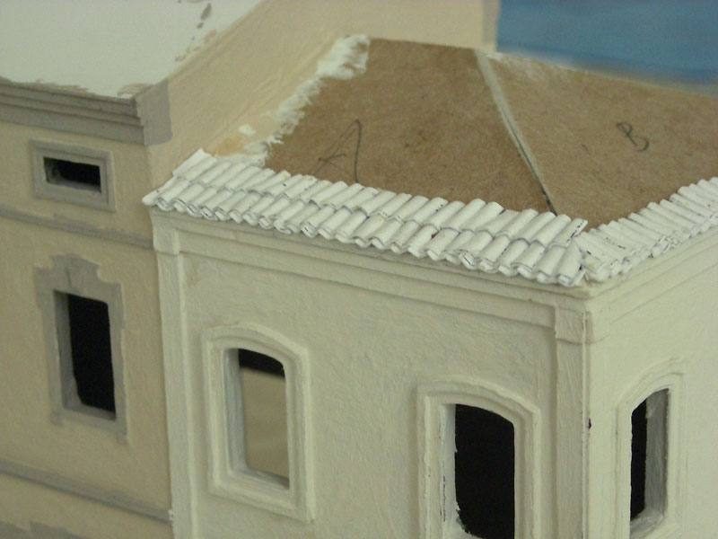

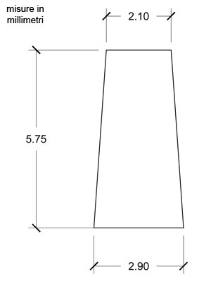

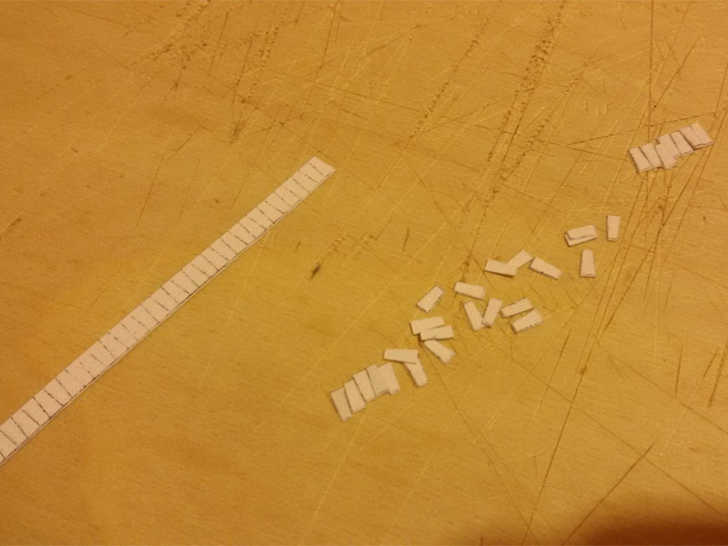

Si iniziano a posare i manti di copertura, per i coppi sto adottando la soluzione seguente: disegno in autocad e stampo su un foglio da 220 gr/mq (album da disegno ruvido) la sagoma dei coppi che voglio ottenere, li ritaglio, do loro una forma semicircolare "arrotolandoli" sopra ad un listellino di legno (si può usare anche il bordo di un righello) ed infine li incollo uno ad uno..certo il procedimento è laborioso ma il realismo è massimo.
1.jpg [ 8.07 KiB | Osservato 11357 volte ]
2.jpg [ 61.98 KiB | Osservato 11357 volte ]
3.jpg [ 63.15 KiB | Osservato 11357 volte ]
