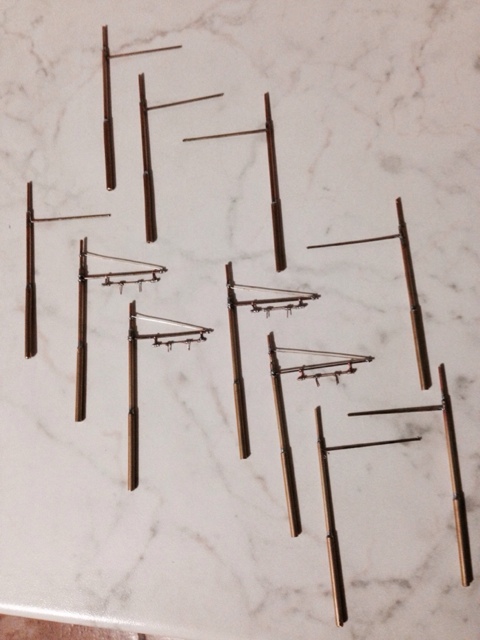

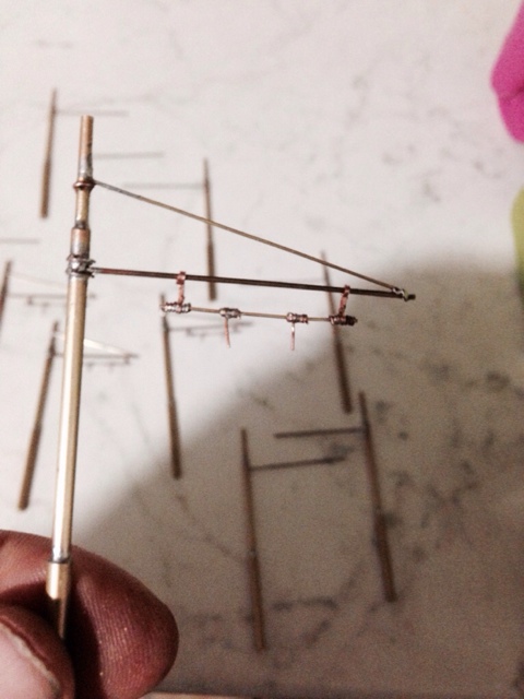

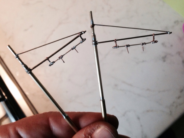

Ho cominciato a realizzare qualche palo a mensola fissa seguendo le istruzioni: ecco i risultati

non ho ancora fissato i pendini verticali reggimensola in attesa di posizionare i pali sui binari. Sono quindi mobili e non perfettamente diritti. Una volta stabilita la distanza giusta, li fisseró con una goccia di stagno.
 Oggetto del messaggio: Re: PLASTICO: Plastico trifase gruppo E.431 Savona
MessaggioInviato: martedì 18 febbraio 2014, 19:55
Messaggi: 2308
Località: Più a est di Vienna
Beh, direi che ci sei... stai usando un saldatore a resistenza? Con uno a cannello forse si eviterebbero quegli antipatici accumuli di stagno nei punti difficili. Comunque good job!
