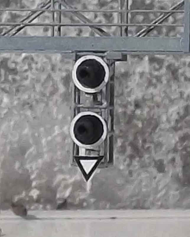

Bello ...si può vedere la tonalità del giallo che viene fuori dai led che hai usato?

Mi hai già risposto di là...comunque dovrebbe avere anche il giallo , visto che si presuppone una deviata...o no?

Ciao Claudio,come ti ho già risposto di là,questo segnale l'ho realizzato per il mio amico Andrea.Lui mi ha chiesto soltanto 2 aspetti del segnale,cioè R/V.Il segnale sarà montato sul modulo di Brescello che fa parte del modulare ASN esposto anche a Novegro.In quel caso non ci sono deviate.Per quanto riguarda il giallo,io non amo miscelare i colori.Anche se molto più laborioso mi piace utilizzare led puri per i miei segnali.Comunque grazie per i complimenti :)

Ma cosa c'entra il "giallo" con la deviata ? Il giallo di per sè non indica alcuna deviata. Il giallo in un segnale di 1^ cat. come questo indica sicuramente che quel segnale non è di 1^ cat. puro ma porta accoppiato l'avviso del successivo.
Sicuramente a valle di questo segnale ci sono deviate sia per l'itinerario comandato dal segnale con il triangolo sotto sia per l'altro poichè è a due vele ma potrebbero benissimo non avere il giallo se non sono segnali "accoppiati".

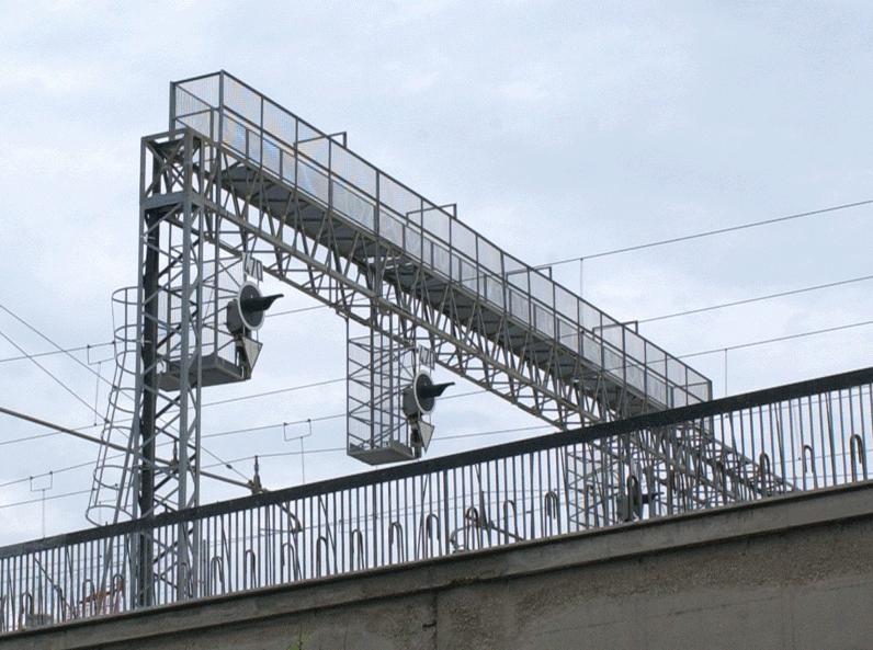

Ritornando in topic ho trovato questa foto dell'amico Enrico Messeri dove è ritratto un segnale a portale con tutte le gabbie prive di rete di protezione.

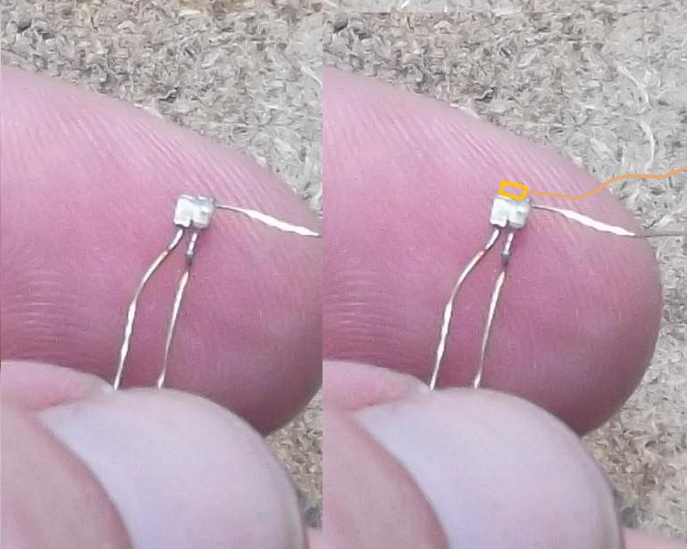

Per quanto riguarda l'aspetto del giallo nei segnali modello,quando occorre è mia abitudine montare un terzo led mono-colore giallo puro.Tutti e tre i led hanno il catodo comune.Essendo questi led molto luminosi,quando accesi uno per volta non si nota la differenza di posizione al centro del fuoco del paraluce.Certo questa pratica è molto più laboriosa e per niente facile,ma per passione si fa tutto :wink:
PS:Esistono anche i led RGY che sfruttano lo stesso mio principio.
led rvg.jpg [ 54.67 KiB | Osservato 4122 volte ]

gabbie senza rete.jpg [ 75.01 KiB | Osservato 4122 volte ]

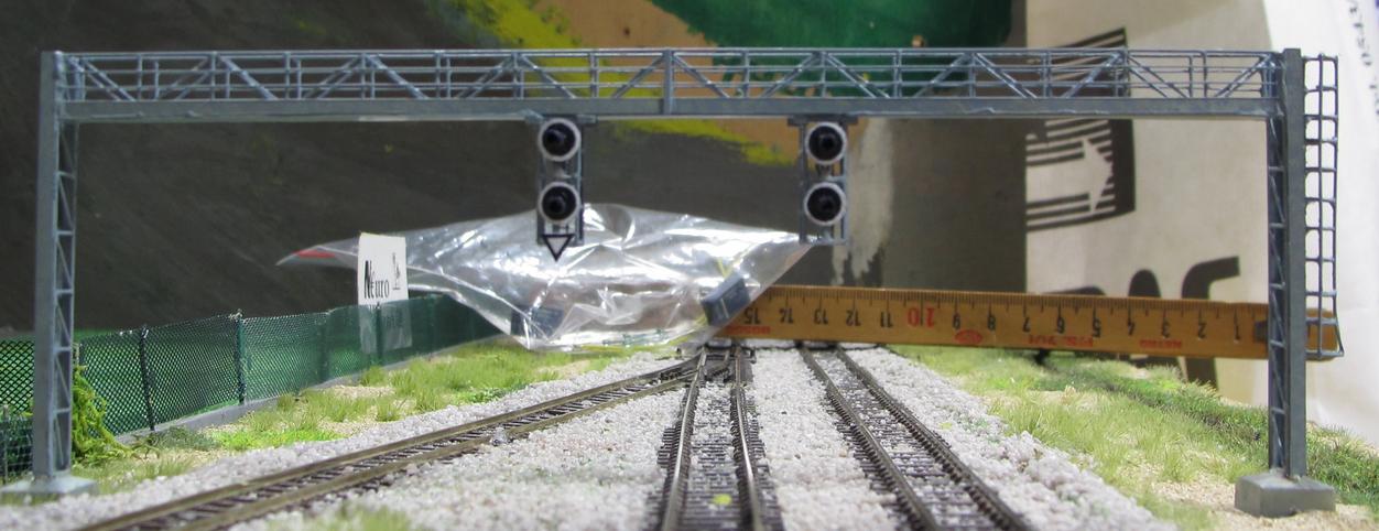

Ecco il segnale finalmente posizionato sul modulo di Brescello :)
brescello.jpg [ 91.92 KiB | Osservato 4014 volte ]
