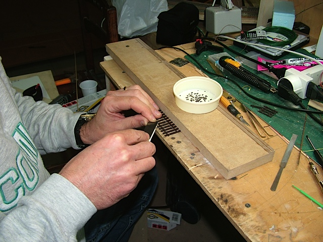

max63 ha scritto:
Grazie Alessandro, in realtà le caviglie Weinert le ho messe solo sul doppio asimmetrico, sugli altri sto facendo come te, come hai eseguito il taglio delle caviglie dai flex? Io ho provato con un cutter finissimo, si riesce ma è un lavoro lunghissimo! ………….
Io ho fatto così per tagliarle dalle traversine: uso un punto di appoggio dove far forza e poi con la lama di un taglierino (nuova) le stacco!
