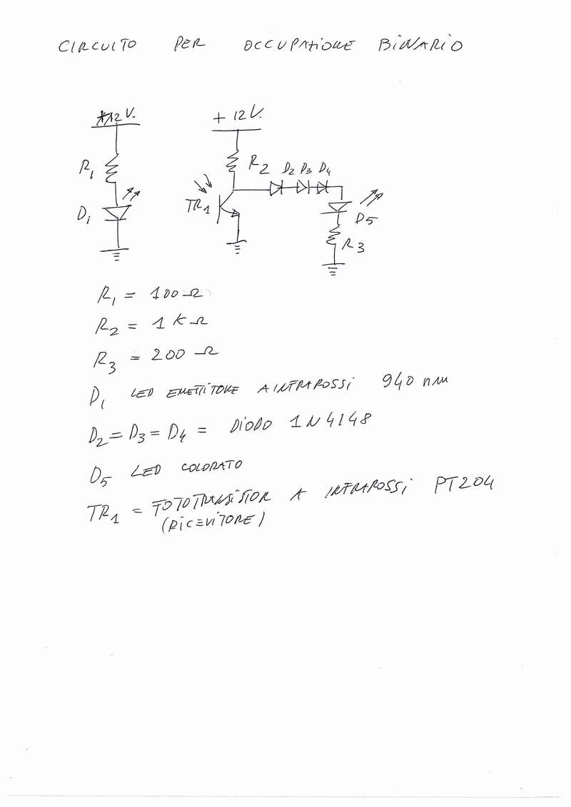

io ho usato questo circuito (l'ho preso dal sito scalaTT, si può dire?), ma in realtà poi credo di avere dimezzato il valore della R1 di carico del LED emettitore perchè altrimenti era troppo debole il fascio emesso, inolotre se il led di segnalazione D5 rimane acceso anche a binario libero si può ovviare aumentando R3:
circuito occupazione binario.jpg [ 40.16 KiB | Osservato 4710 volte ]
