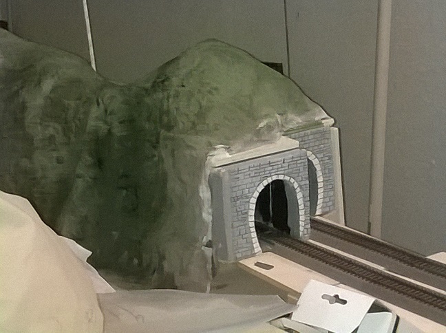

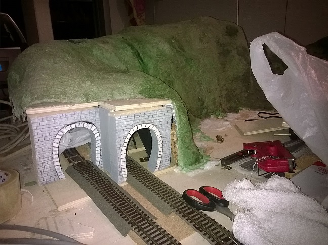

Salve a tutti.dopo vari suggerimenti e lavori visti in giro ho deciso di lasciare perdere la schiuma ed usare metodo classico. con carta igienica e vinavil. :) :D
Calcolando che è ancora da finire.... :roll: :mrgreen:

se saranno delle verdi colline erbose allora vanno alla grande!!!!
Aggiornaci sugli sviluppi.

proprio così.L'idea è proprio quella.devo comprare quel manto erboso in barattoli che si sparge a setaccio dopo aver passato acqua e vinavil. :P Graie per l'incoraggiamento.al prossimo work in progress.
saluti,Andrea. :mrgreen:

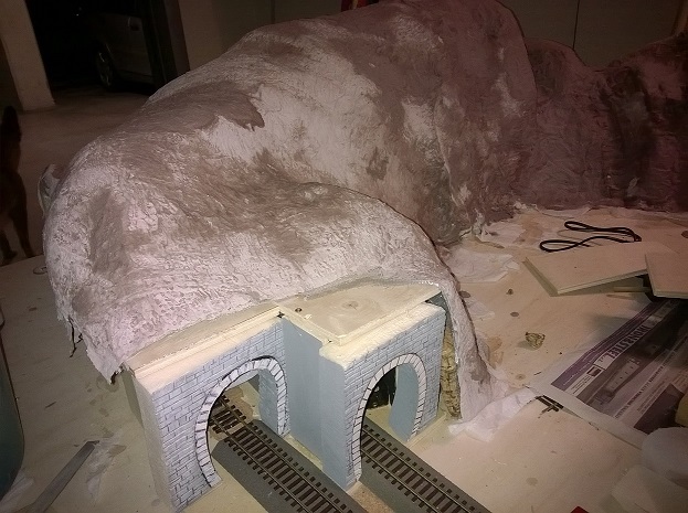

la schiuma, secondo me è l'ideale, per costi e facilità di impiego....
prima:
upload immagini gratis
dopo:
e dopo ancora:
in sequenza. supporto sagomato, rete, schiuma, modellatura, bende gessate ed in fine stucco e poi tanta fantasia per decorare.....e non sono neanche a metà dell'opera.....

dalla base della montagna alla cima ci sono 70 cm di dislivello.........

beh, nella prima foto, si può vedere la quantità di schiuma sprigionata da una sola bombola da 750ml, del costo di 4,50€ e, come si puo evincere, sono stato abbondante nella distribuzione....a quel costo si compra un solo foglio di estruso da 3cm, con cui si riesce a fare si e no la sola base del monte....dove sta la convenienza economica?
per quanto riguarda la segnalazione di Paolo, ho delle sezioni del plastico, lavorate con la schiuma, di cui si puo vederne una parte sottostante la montagna in corrispondenza del tunnel, che risalgono a 8 anni fa e che, fortunatamente, non presentano il tipo di problema descritto....sarò fortunato io, sarà che la schiuma intanto è stata qualitativamente migliorata, sarà che è stata posta attenzione alla struttura portante, tant'è che è li e fa il suo dovere....

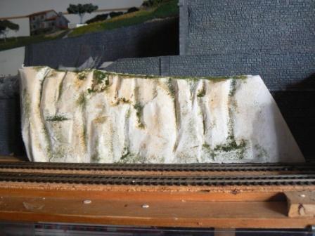

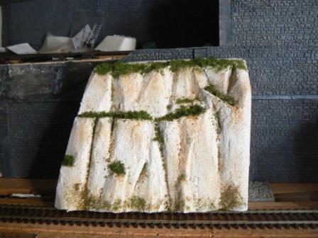

Quoto la soluzione di Carlo; personalmente aggiungo alla miscela vinavil scagliola un po' di pomice in polvere; allego foto di due prove.
Buon anno e buon plastico a tutti.
Gianni de Bernardis
