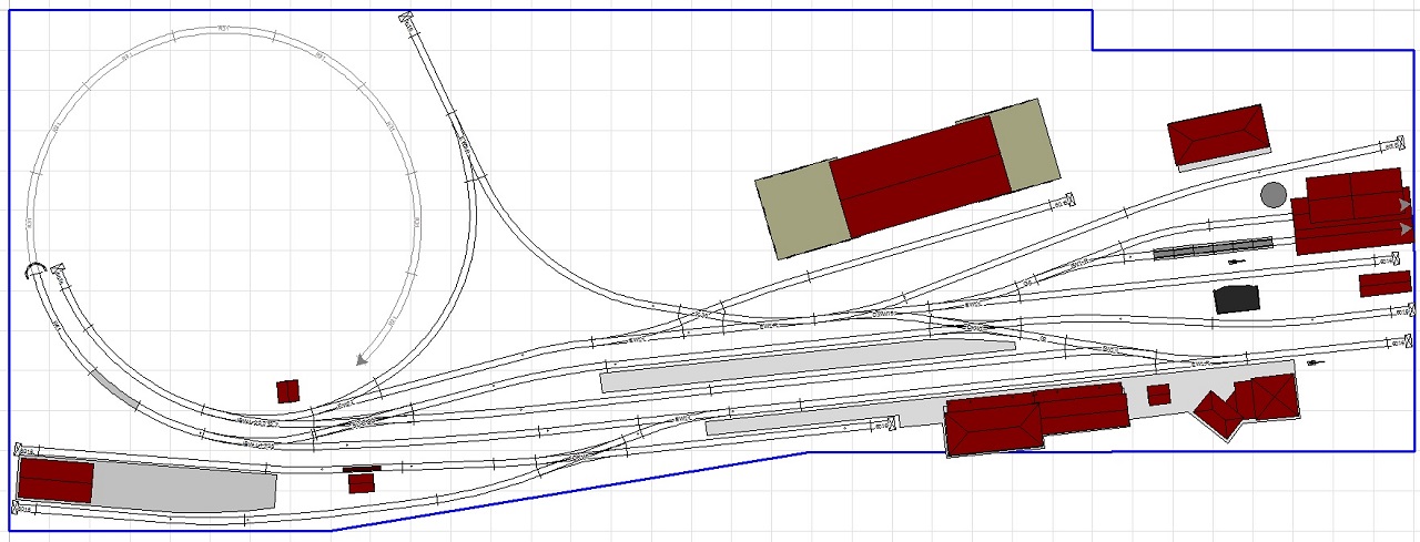

se però spostiamo l'inglese e lo sostituiamo con un sinistro, abbiamo lo stesso il raccordo utilizzando uno scambio in meno.
matt%20mod%201 andrea.JPG [ 96.65 KiB | Osservato 5541 volte ]

Andrea, tu diresti di girare il raccordo... Si può fare, anche se m'ero affezionato alla versione precedente!
Gli scambi Piko possono essere mischiati ad altri; basta solo fare attenzione a livellare la superficie di rotolamento dei binari se usi rotaie di altro codice (Tillig 83, Piko 100, Peco 75).
Ah, per la zona dello scalo, per differenziare l'aspetto dei binari da quelli di circolazione, ti suggerisco di sostituire i binari Tillig con i Peco in codice 75: se allarghi anche le traversine l'aspetto estetico ci guadagna molto!

Bomby, che raggi di curvatura hai usato ?

Il triangolo di giratura lo preferisco alla piattaforma girevole, e non ne ho mai fatto mistero, e l'ultimo schema proposto mi sembra più accettabile.
Tuttavia un paio di cose non mi convincono; la prima é il considerevole intreccio di binari e soprattutto di deviatoi che nella realtà e nell'economia di una linea secondaria erano usati con parsimonia, soprattutto nel caso degli inglesi doppi, cui venivano preferiti gli scambi semplici posati in successione, anche in considerazione ai costi di manutenzione, ma qui ne comprendo l'impiego data la necessità di ricuperare spazio. Però voglio far presente che un piano di stazione del genere avrebbe al vero una estensione considerevole, diciamo attorno agli 800 metri come minimo, e la compressione che ne deriva per rimanere nelle dimensioni a disposizione assume il carattere della forzatura.
La seconda considerazione é che la collocazione proposta del fabbricato viaggiatori va a coprire la vista dei binari e conseguentemente dei convogli e degli apparati di stazione.

E' vero, sulle linee secondarie si risparmiava sugli inglesi, ma ovviamente per ragioni di spazio qui se ne deve fare ricorso, neppure troppo ampio dopotutto. Ad ogni modo, nelle linee costruite per le FS di solito si tendeva comunque ad essere di manica larga, inserendo gli inglesi se serviva (anche per la manutenzione, le FS avevano il necessario know-how); discorso a parte per le concesse (ma non è questo il caso).
Per quel che riguarda il FV, basta sceglierne uno non enorme, magari che si sviluppi per buona parte su un solo piano!

Il progetto è venuto bene, ma occorre a mio avviso un ulteriore bilanciamento della stazione ombra rispetto a quella in superificie.
Qui mancano binari dedicati alla sosta delle composizioni, e con il che se ne ricava che - in pratica - circolerà un treno di manteriale ordinario alla volta che arriva dalla stazione ombra e riparte.
La stazione ombra consente il ricovero di parecchi treni, ma alla fine senza una adeguata capacità di manovra e ricovero in superificie, è sbilanciata!

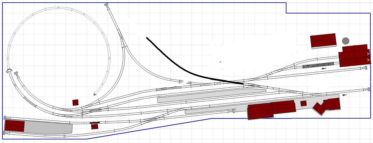

Ho aggiunto il binario tronco per il ricovero delle carrozze. Ci si arriva dal 2° e 3° binario tramite l'asta di manovra a sinistra, che non è lunghissima, ma di più non si può fare, tramite uno scambio triplo (Roco).
matt mod 2.jpg [ 191.25 KiB | Osservato 5285 volte ]

A mio avviso l'asta di manovra potrebbe essere eliminata... non avevano aste di manovra stazioni di testa come Schio, Ascoli, Teramo, Lagonegro.
Di fatto, trattandosi di secondarie, la circolazione dei treni è rarefatta al punto che l'asta serve poco o nulla; si sospendono le manovre nei 5 o 15' precedenti all'arrivo del treno. E' difficile pensare che si succedano treni in arrivo e partenza proprio durante le manovre dell'unico (o quasi) servizio di materiale ordinario. In alternativa, si potrebbe isolare la comunicazione fra asta e radice del triangolo, e piazzare il collegamento al binario 4 dal 3, sostituendo l'inglese con un deviatoio doppio.
Noto che la localizzazione del binario di accesso allo scalo condiziona fortemente la lunghezza dei treni passeggeri, in quanto rende di fatto inutilizzabile per il servizio passeggeri quasi metà del primo binario. Vero è che i treni di materiale ordinario che arrivavano al tempo del vapore in impianti come Chioggia o Varallo erano composizioni minime, o quasi.
Per il resto c'è abbastanza spazio per lo sviluppo dell'ambiente circostante garantendo quella ariosità dell'insieme che - purtroppo - io troppo spesso sacrifico in nome dell'estensione e numero dei binari!

L'asta di manovra c'è a causa della pendenza del tratto in piena linea (l'elicoidale è al 2,8%) che comincia subito dopo lo scambio. Non si vorrà mica che il gruppo di carrozze, magari per la fretta male agganciate e non collegate alla condotta del freno, si sgancino e partano a tutta birra in discesa...
Il binario 1, benchè il più lungo, lo vedo bene adatto per l'arrivo e le manovre dei treni merci e per l'arrivo/partenza dei convogli di automotrici. I convogli passeggeri a materiale ordinario arrivano e partono dal 2 (lungo in tutto 160 cm) e/o dal 3 (lungo 130 cm).

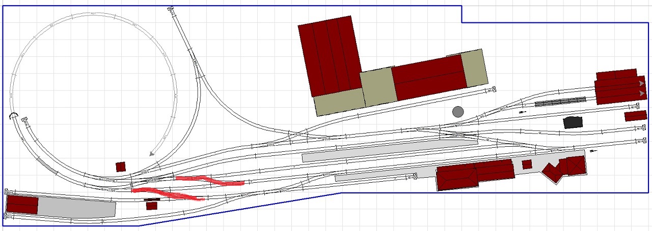

Le idee che state proponendo sono sempre più interessanti.
Volevo fare un paio di domande, che forse sono banali, ma ho bisogno di una risposta.
Ritornando alla prima versione del progetto, si potrebbero eliminare gli scambi che vedete segnati in rosso?
Per quanto riguarda l' armamento il cod. 100 è escluso?
Quali binari mi consigliate?
Io avevo in mente i tillig, ma sono decisamente costosi, inoltre mi piacerebbe sapere dove è più conveniente acquistarli.
Grazie!!
matt.jpg [ 178.45 KiB | Osservato 5252 volte ]
