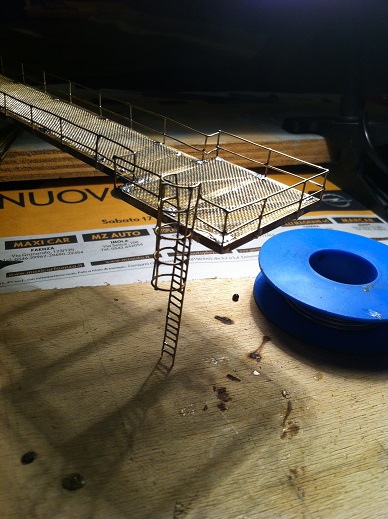

ri grazie per i complimenti..!!! volendo realizzare un progetto di questo tipo che probabilmente di ferroviario in senso stretto ha meno che altri ho puntato sui dettagli... proprio per questo motivo ho scelto l'autocostruzione..per riprodurre quanto meglio possibile questo tipo di strutture che nei plastici (dal basso della mia pochissima esperienza) forse rimangono un po' ai margini...sono contento del risultato anche se ci sono cose ovviamente da migliorare (verniciatura..) l'operazione che mi e' piaciuta maggiormente e' stata la saldatura..con un buon stagnatore e flussante si ottengono risultati ottimi... :)
Ti è piaciuta perchè fai H0? :wink:
A me sarebbe semplicemente impossibile! :(

beh a me la saldatura piace in generale...mi sono trovato bene anche con questi spessori minimi (anzi direi accettabili perche' questa realizzazione e' abbastanza grande)..grande importanza ce l'ha il flussante e poi (come imparato qui sul forum) disegnare una traccia della parte da realizzare su una base di legno,fissare il tutto con scotch di carta e poi saldare...purtroppo piu' complicata e' stata la verniciatura dell'ottone.. :roll:

Primer Talken e risolvo questo genere di problemi. Funziona su plastica e metalli non ferrosi, puzza meno degli altri anche se richiede 24 ore per essere verniciato.

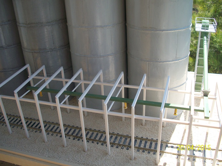

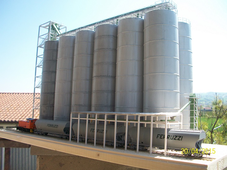

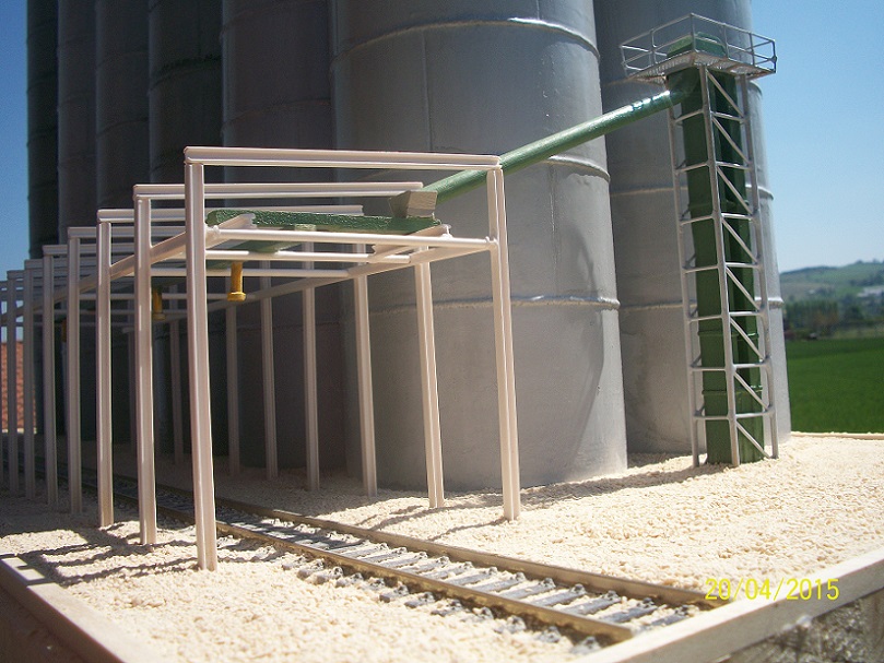

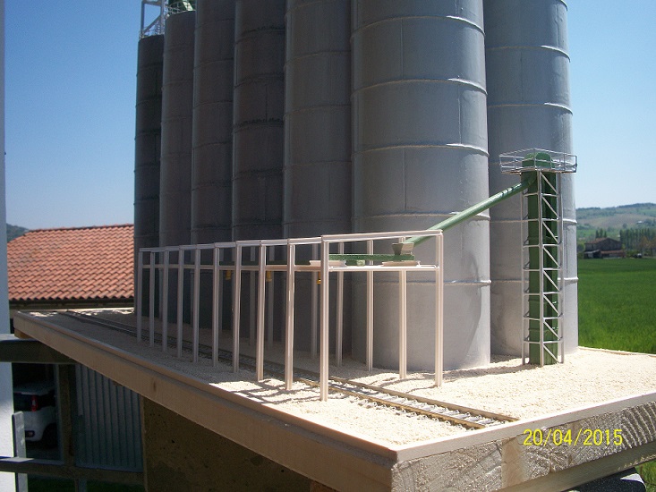

ciao a tutti..proseguono i lavori..ho completato una versione ridotta e provvisoria del diorama con elevatore e capannone per il carico delle tramogge...la pavimentazione e' in ghiaino molto fine perche' poi dovro' smontare il per inserirlo in un piano piu' grande
saluti enrico

Enrico complimenti,
Davvero un bellissimo lavoro, mi piace molto per il colpo d'occhio complessivo, che rende l'impotenza del complesso, e allo stesso tempo per i tanti (pregevolissimi) particolari...
