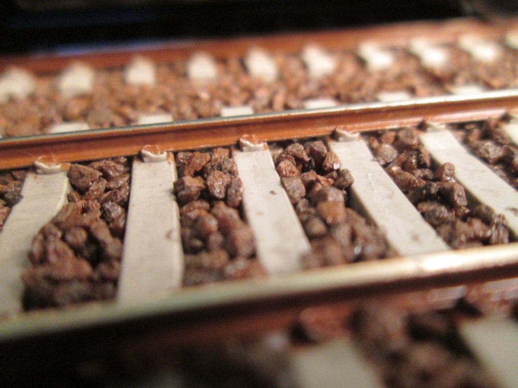

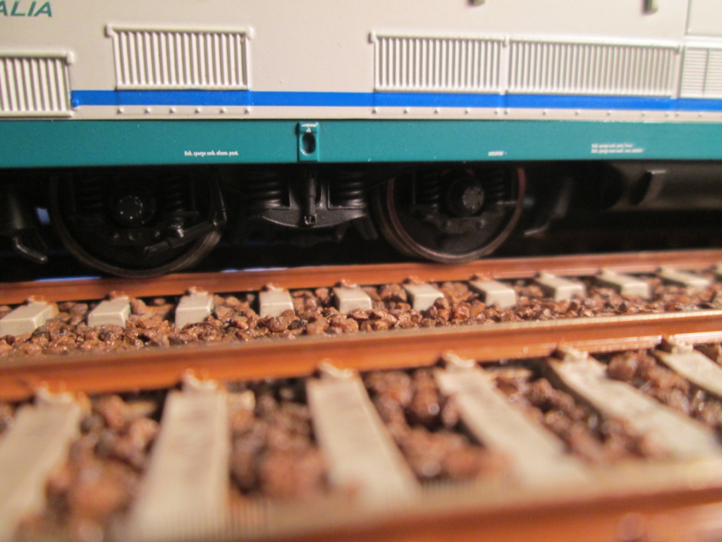

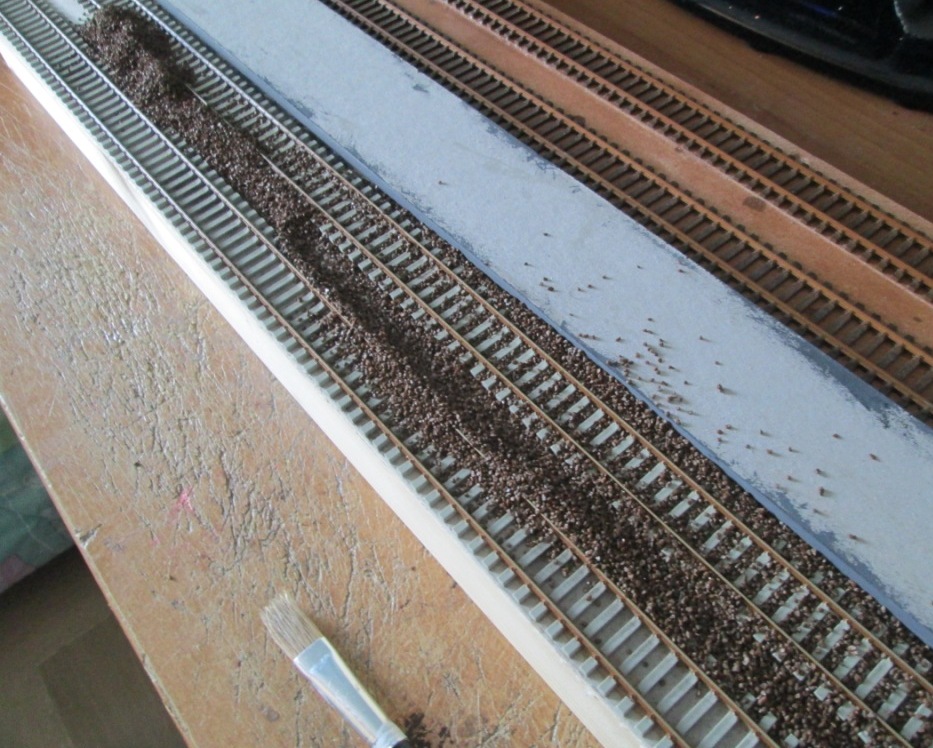

Intanto che nel modulo 1 i lavori sono fermi per il complicato problema dell'impianto elettrico ho messo mano al modulo 2 posando la massicciata sui binari di corsa :D
aspettando buone notizie sull'illuminazione che arriveranno a breve (spero :shock: ) vi posto qualche foto

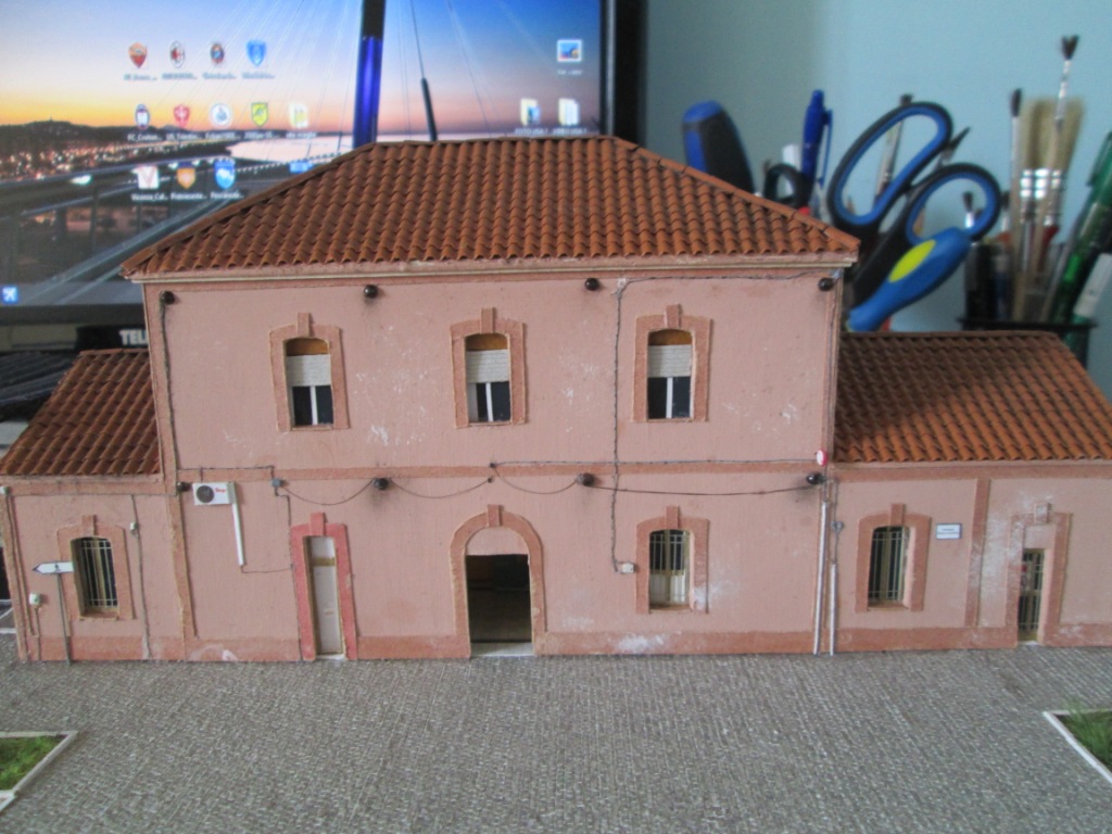

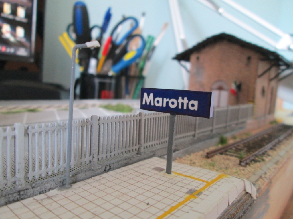

news da Marotta! :D
piano piano si va avanti con i lavori! Aggiunti molti particolari alla stazione come i fili elettrici e vari cartelli. Impiantati lampioni e il tabellone illuminato della stazione
IMG_1708.JPG [ 214.95 KiB | Osservato 6338 volte ]
IMG_1707.JPG [ 172.07 KiB | Osservato 6338 volte ]
IMG_1709.JPG [ 194.86 KiB | Osservato 6338 volte ]

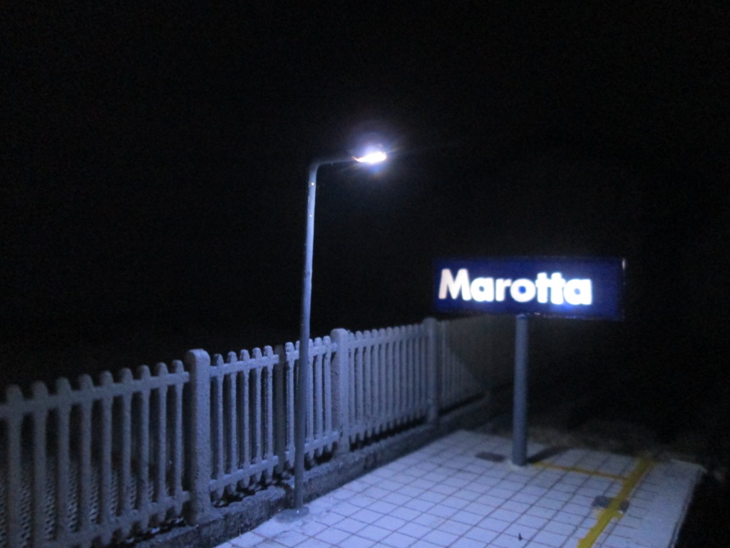

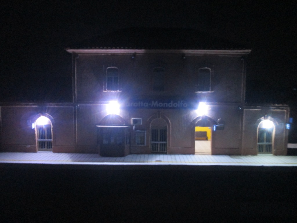

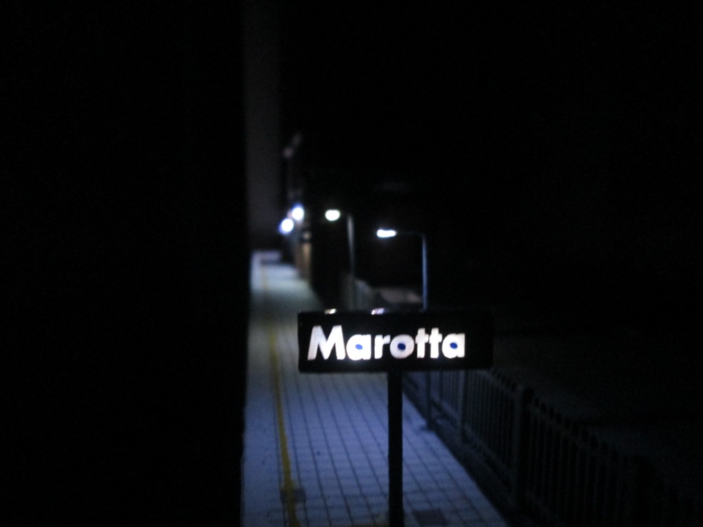

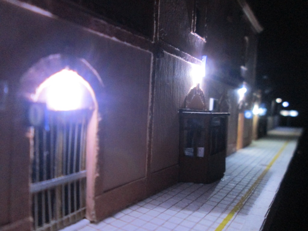

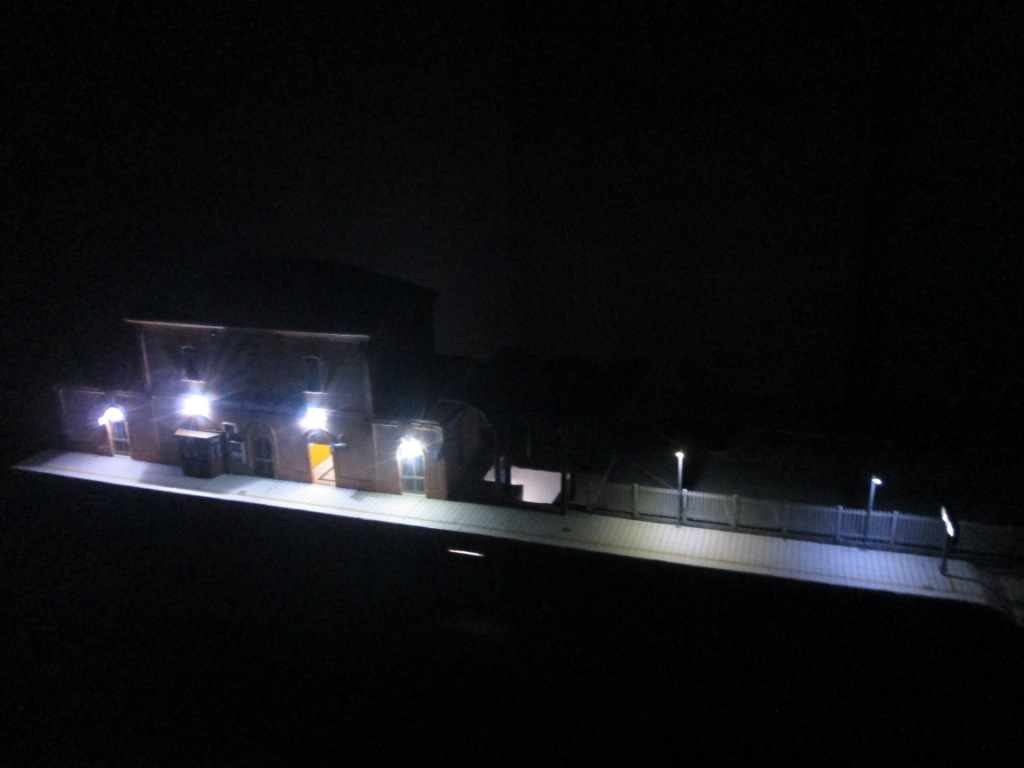

Dato che ho notato che ogni tanto diventa notte ho installato la prima parte dell'illuminazione, quella della stazione. :roll:
IMG_1699.JPG [ 123.06 KiB | Osservato 6337 volte ]
IMG_1701.JPG [ 148.29 KiB | Osservato 6337 volte ]
IMG_1700.JPG [ 141.64 KiB | Osservato 6337 volte ]
IMG_1703.JPG [ 97.18 KiB | Osservato 6337 volte ]
IMG_1702.JPG [ 163.17 KiB | Osservato 6337 volte ]

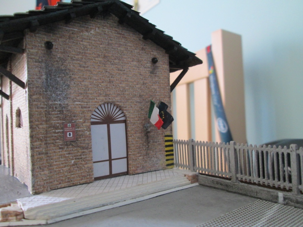

Ciao :)
Come hai riprodotto i mattoni del magazzino merci e come hai realizzato il cartello con il nome illuminato?
Grazie.
PS: Bel lavoro, le foto notturne sono molto suggestive.

ciao AXEL, i mattoni del magazzino merci sono stampati col computer e poi incisi uno ad no con un bisturi mentre per il cartello la procedura è un pò lunga, te la riassumo così:
1-prima di tutto ho preparato il nome della stazione, stamparlo e ritagliarlo con il bisturi era una cosa difficile ed improponibile quindi sono ricorso ad uno stratagemma, con illustrator mi sono preparato il tracciato del nome della stazione e me lo sono fatto stampare con il plotter su adesivo da una cartolibreria;
2-dopo averlo colorato di blu scuro ho spellicolato le lettere ed il risultato mi sembra molto pulito nonostante lo spessore del font sia solo qualche millimetro;
3-ho attaccato un foglio F4 su un'acetato opacizzato e sopra ho posizionato l'adesivo con il cartello, dopo aver dipinto il retro di nero per non far passare la luce, sia per la parte avanti sia per la parte dietro;
4-Una volta ritagliato la rigidità è accettabile e non si deforma facilmente. Appurata la rigidità strutturale ho posizionato dei listelli di legno a mo di spessore lasciano un piccolo buco sotto per far passare i led. Prima di incollare la parte superiore ho infilato i led (il numero dipende da quando è lungo o grande il cartello - io ne ho usati 2 - ) e li ho messi in posizione con una goccia di vinavil;
5-Dopo l'asciugatura ho incollato la parte superiore e con l'adesivo avanzato ho coperto le giunture, nella fessura dove escono i fili dei led ho infilato il palo centrale per il sostegno dipinto di grigio.
Spero di essere stato chiaro e volendo posso fare un tutorial anche con delle foto, fatemi sapere :D

Spero che tu non abbia già fissato la massicciata...è inguardabile.
Il pietrisco è enorme , arrotondato , fuori scala.
Vedo delle bellissime cose e poi cadiamo proprio sulla sede del binario , las econda cosa che vediamo dopo i nostri modelli...

Non sono cattivo , è la realtà.
Rispetto chi fà , ma basta col dire sempre tutto bello...Se può modificare la massicciata fà un ulteriore passo in avanti, tutto qui.
Chi ci dice che non abbiamo un Le plat italianao e qualche consiglio non possa servirgli?

Le critiche sono giustissime, anzi d'obbligo.Senza di quelle non sarei mai arrivato ad un livello accettabile e quindi ringrazio tutti gli amici dl forum. Anche a me la massicciata non ha mai convinto del tutto e quando mi deciderò a mettere mano al modulo n°2 vedrò di migliorarla :D

Bel lavoro: mi piace! Concordo circa le osservazioni sulla massicciata, ma se dici che la modificherai... aspetto con pazienza.
Vedo anche che, come da me auspicato qualche post fa, hai trasformato il MM negli uffici della Locale... Bravo! Come hai ottenuto le bandiere?
