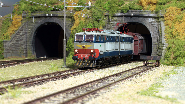

Perché già ce n'è in abbondanza all'altro lato, per intenderci:
Commento file: Gallerie Poggiovalle e Prataccio
gallerie di Salci.jpg [ 101.53 KiB | Osservato 10634 volte ]
Per non incorrere in un'orografia poco credibile (anche se non impossibile) volevo variare un tantino e usare sistemi alternativi per occultare la fine del binario/modulo.
Siccome non volevo trascurare anche il mio lato........su gomma, ho quasi deciso per il cavalcavia.
Ale

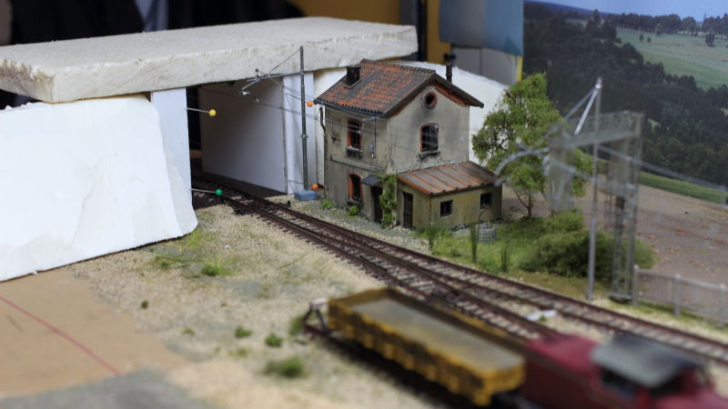

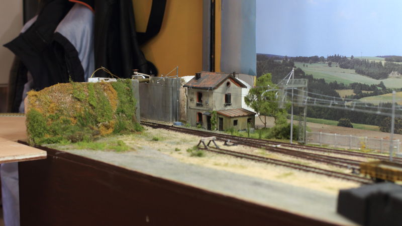

adesso sono costretto a lavorare più di testa che di mano, per via della soluzione all'ingresso sud in stazione, dove volevo evitare l'apposizione di un altro portale di galleria, per occultare la partenza della catenaria.
Ho optato per un piccolo cavalcavia stradale e sono partito con la composizione, la quale va fatta in loco, dato che devo inglobare la struttura tendicatenaria:
cav1.JPG [ 65.77 KiB | Osservato 10411 volte ]
Per ora ho posato spallette e scarpate, in attesa di coprire poi con manto stradale e quant'altro:
cav2.JPG [ 64.31 KiB | Osservato 10411 volte ]
Ale

E anche il lato sud del bivio/scalo è quasi terminato, con il cavalcavia dell'Osteriaccia che ha superato i test di carico:
Ale
