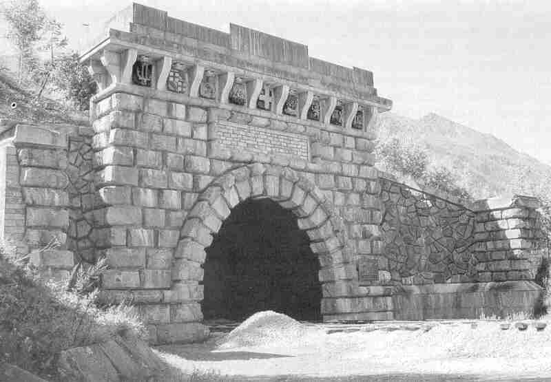

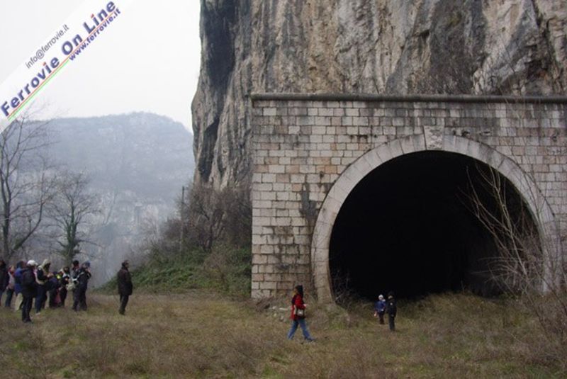

Plastico molto bello.Una domanda:
Ma sui portali non mancano le pietre angolari?
Ripropongo la domanda, perchè in mezzo a tanti complimenti sarà sfuggita.
Siccome la cosa mi interessa.La mancanza delle pietre è una licenza poetica oppure si possono trovare soluzioni del genere anche nella realtà?
Grazie e Buona Fine dell'Anno :)
La Torre Alessandro.

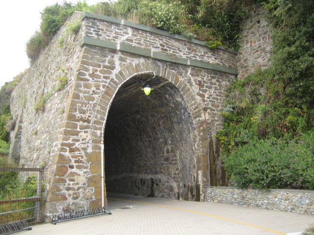

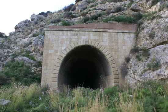

Licenza poetica? No! Eventualmente licenza modellistica.
Per l’impropria realizzazione sono già stati licenziati tutto lo staff di progettazione e tutte le maestranze!
Battute a parte, è quasi norma nella realtà la presenza di pietre angolari negli spigoli laterali di un portale quando non ci siano muri e/o ali di contenimento o strutture architettoniche ornamentali.
Mi par di capire che la funzione di questi blocchi di pietra, di miglior manifattura e con evidenti bugnature esterne ingrossate, servano a garantire nello spigolo un più preciso e sfalsato incastro tra di loro oltre che costituire un riferimento per le due pareti che in detto spigolo si incontrano e probabilmente nel passato erano anche elemento decorativo.
Esistono casi in cui se ne riscontra l’assenza e per quello che posso arguire è che il motivo sia da ricondursi al tipo di manufatto, alla consistenza del materiale utilizzato, alle dimensioni del pietrame.
Ecco alcuni esempi.
porto lerone3.jpg [ 167.52 KiB | Osservato 11364 volte ]
GChiusadiCeraino3ferrovie.it.jpg [ 70.31 KiB | Osservato 11364 volte ]
SOMMATINO_2659-09-03-04-1242.jpg [ 42.63 KiB | Osservato 11364 volte ]
Tre ingegneri traforo 2.JPG [ 28.35 KiB | Osservato 11364 volte ]

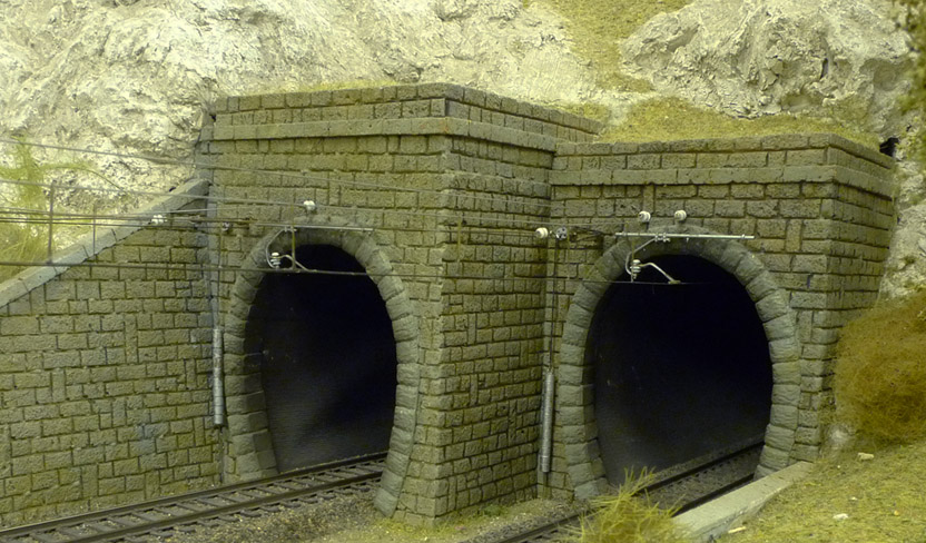

Quando anni fa ho costruito il doppio portale sfalsato non ho proprio pensato a questo fatto ma ho curato nel possibile l'incontro dei blocchi sull'angolo e per me tutto sommato il risultato mi accontenta anche in considerazione della mole di lavoro che mi stava e mi sta aspettando per completare Sarbedo!

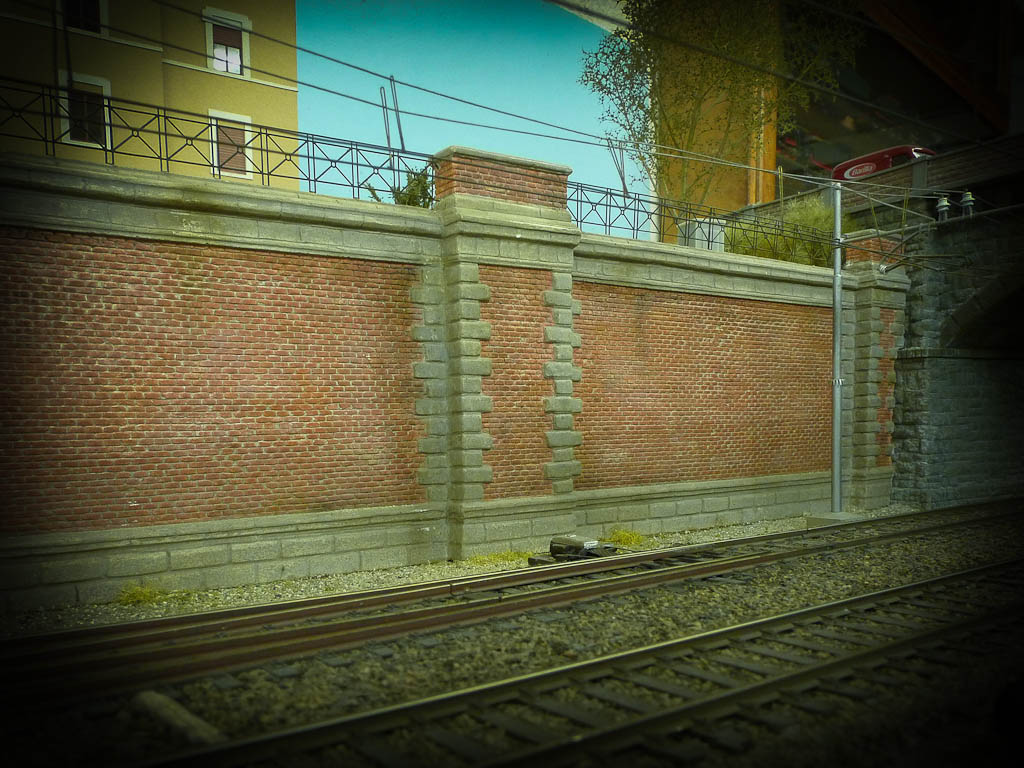

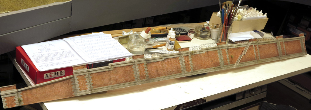

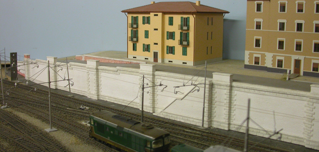

Per i muri rispondo solo ora perchè ho dovuto cercare i pochi scatti (purtroppo di mediocre qualità) fatti durante la costruzione del muro in mattoni.
Questo, i muraglioni in curva e altri manufatti sono in comune gesso scagliola colato in formine di gomma acquistate in Germania durante varie mostre fermodellistiche.
I pezzi così realizzati sono stati fissati uno ad uno, con colla vinavil densa e gesso, al supporto di legno che riprende la sagoma finale preparato in precedenza.
Qui, dopo accurata stuccatura degli incontri tra i vari pezzi, una prova di tutto l'insieme.
Commento file: dopo ritocchi e stuccatura
DSCN3869 w.jpg [ 203.51 KiB | Osservato 11180 volte ]

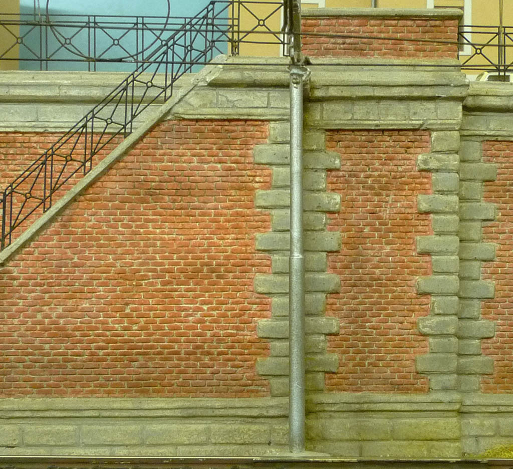

La pittura su gesso mi ha fatto sudare perchè questa tecnica mi era completamente oscura; ma dopo prove utilizzando semplici acquerelli sono arrivato al sospirato risultato!
Commento file: sul tavolo operatorio
IMG_5884 w.jpg [ 219.43 KiB | Osservato 11180 volte ]

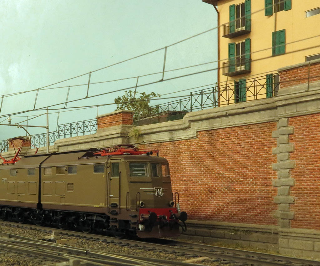

Commento file: vista prospettica verso uscita est di Sarbedo
P1080948-3.jpg [ 190.5 KiB | Osservato 11180 volte ]
Commento file: particolare ingrandito
P1080944 ww.jpg [ 232.31 KiB | Osservato 11180 volte ]
Commento file: ambientazione con E 645.019
IMG_6230 w.jpg [ 177.31 KiB | Osservato 11180 volte ]

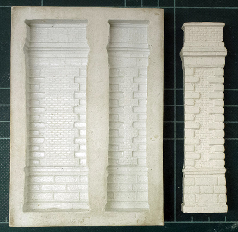

Claudio sono proprio i prodotti Spoerle che ho utilizzato e trovato resistenti nel tempo anche dopo numerose colate fatte col comune gesso scagliola (prodotto utilizzato in edilizia per i lavori più grossolani).
Ho trovato le forme per i muri in mattoni andar bene anche per lo stile italiano mentre per i manufatti in pietra ho scelto tra quelle che più si avvicinavano alle nostre opere ferroviarie o che più si adattavano al contesto che intendevo rappresentare.
Anni fa, quando sono state acquistate solo poche riproducevano pietrame geometricamente regolare, quasi tutte riprendevano forme di pietre dai contorni irregolari, difformi tra di loro, connotate da un aspetto molto grezzo e dai corsi non sempre paralleli; insomma elementi tipici di ambienti austriaci e tedeschi.
Non ho seguito alcun tutorial, ho abbandonato da subito l’uso del primer perché dalle mie prime prove è emerso che veniva persa molta definizione dei dettagli.
La precedente esperienza fatta pitturando con colori molto ma molto diluiti e con più passate le rocce sempre in gesso, mi ha portato alla conclusione di utilizzarla anche per gli altri manufatti di questo materiale.
A differenza delle rocce, con i mattoni è richiesta molta attenzione, pazienza e sensibilità per le loro dimensioni e per le fughe; le numerose passate devono essere sempre leggere e con colore molto diluito per l'assorbimento del gesso..
Ho considerato, mia opinione, che l’uso di altri tipi di gesso (caolino, gesso bologna, per pareti,…) rendendo le superfici molto liscie, seriche e vellutate non rendesse quello che mi aspettavo.

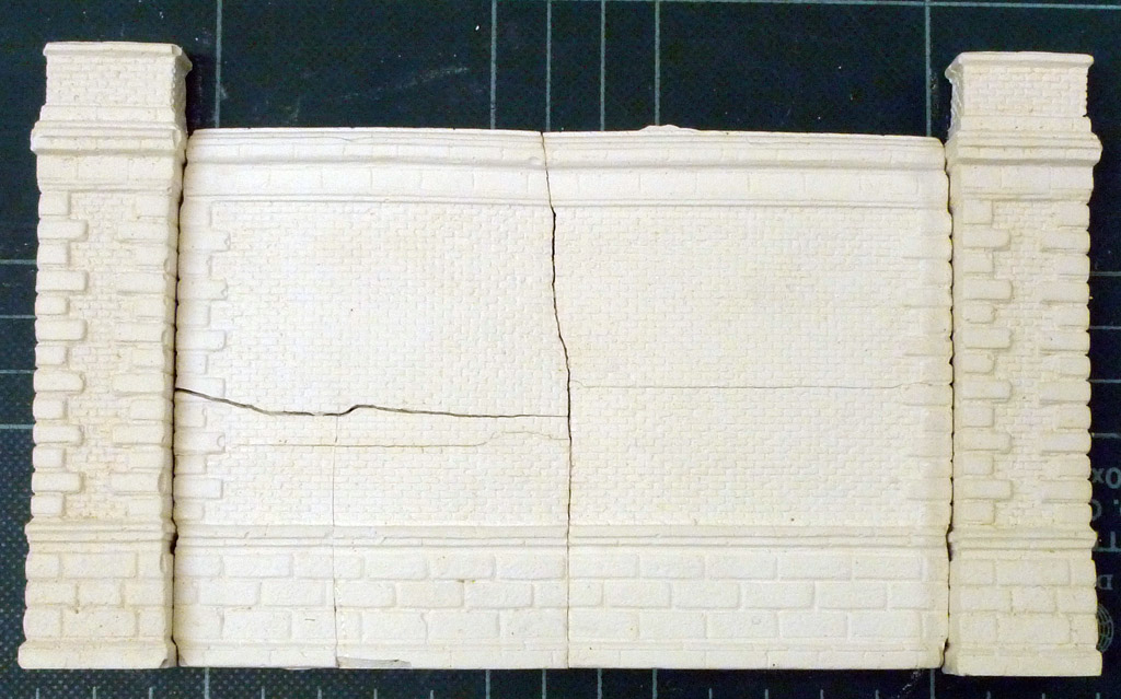

Immagini relative ad alcune forme e stampi.
Commento file: forma in gomma e un pilastro già ottenuto
P1080951w.jpg [ 176.01 KiB | Osservato 10916 volte ]
Commento file: esempio di composizione con pz di scarto!
P1080949 w.jpg [ 197.36 KiB | Osservato 10916 volte ]
Spero che queste indicazioni ti siano di aiuto/incentivo per i tuoi lavori.
beppe sartori
