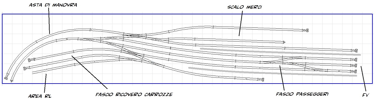

Scusandomi con quanti c'erano prima di lui nella lunga lista, ieri m'è venuto l'ispirazione per l'impianto di Luca:
lucapassanisi.jpg [ 131.31 KiB | Osservato 7386 volte ]
La stazione non riproduce esattamente una stazione reale, ma è un mix tra Salsomaggiore e Pinerolo. In sostanza, dispone di un fascio passeggeri di 3/4 binari di cui 2/3 serviti da marciapiedi ed il 3° centrale utile al giro loco. Il 4° binario in alto potrebbe essere utile al ricevimento dei passeggeri reversibili o dei merci, supponendo che poi le manovre vengano fatte da apposito mezzo sganciando i carri partendo dalla coda del treno sino a liberare la loco, che poi si recherà in rimessa o su altri binari per attendere la partenza. Lo scalo dispone del binario a raso (verso lo sfondo) e del binario a fianco del MM con zona per il carico/scarico di testa dei carri. Ovviamente è disponibile una lunga asta di manovra. La zona della RL comprende il binario per la RL stessa (eventualmente si può aggiungere una piattaforma girevole di piccolo diametro in primo piano) ed un fascio per il ricovero delle carrozze dei treni diretti che non tornano subito alla città di origine.
Indicativamente la lunghezza massima di un convoglio è di 5 carrozze + loco, una in più se reversibile.
Se l'idea ti piace, rifinisco un po' il progetto.

ooooh, questo è il bomby che conosco! :lol:
non voglio scavalcare nessuno, non ho fretta, mai in questo campo aver fretta!
molto interessante questo schema, devo valutare due o tre cosette.
le stazioni di testa mi affascinano, ma sia l'iniziale considerazione di bomby, sia di quelle di marco sui convogli fanno riflettere. ad esempio:
1 - la stazione di caprenna (scrivete caprenna sul motore di ricerca e trovate tutto quel che serve) ha il vantaggio di poter essere realizzata anche con binari lunghi al massimo un metro e mezzo per permettere a "trenini" locali di fare fermate e permettere precedenze, mentre espressi e rapidi (anche lunghi) "fanno la passerella"
2 - la stazione di caprenna, come una qualunque stazione di transito/diramaziione, permette una maggiore adattabilità paesaggistica essendocene tantissime dislocate nel territorio nazionale
3 - in riferimento al punto precedente una stazione di testa è già meno diffusa e c'è da ragionarci su come ambientarla per "generalizzarla paesaggisticamente"
4 - marco parlava di 6 pr con a capo una e646. un convoglio del genere può essere modellisticamente compresso a 4 pr+ loco, per cui occorrono, per fargli fare la fermata o la precedenza, almeno 150 di binario
5 - tutto sommato, una passerella di 6 o 7 GC (o EF o X) con in testa un caimano è più che accettabile modellisticamente (e da da lavorare sulla nascosta), mentre in 140 metri di binario di una stazione di transito una ale 601 di tre pezzi o un localino a base di e424 e 4 corbellini fanno il loro servizio passeggeri.
6 - le stesse considerazioni fatte per un treno passeggeri possono essere fatte per un merci.
grazie a tutti per la collaborazione, e ora via, con le vostre considerazioni sui convogli.
PS 1: se passa il progetto bomby, che ne dite di chiamarlo "stazione di rumbominore"? :roll:
PS 2: (per bomby): qual è il raggio del tratto in curva prima dell'ingresso in stazione?

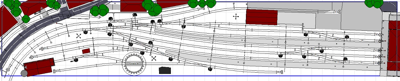

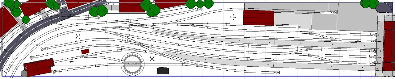

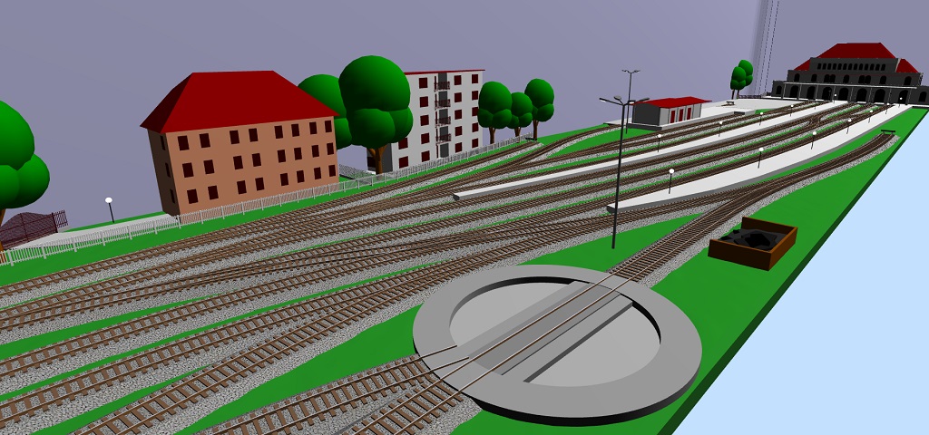

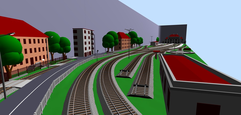

Un paio di rendering del progetto un po' addobbato con le modifiche fatte.
lucapassanisi 2.jpg [ 163.22 KiB | Osservato 7217 volte ]
lucapassanisi 3.jpg [ 191.54 KiB | Osservato 7217 volte ]
lucapassanisi 4.jpg [ 197.88 KiB | Osservato 7217 volte ]
lucapassanisi 5.jpg [ 147.62 KiB | Osservato 7217 volte ]
Volendo ci si può anche piazzare la linea aerea (oggi mi sono fatto anche le zampe di ragno vecchio tipo quasi apposta, se le facevo davvero ci mettevo meno tempo, dunque non avevo voglia di piazzarle, ma se vuoi...).
In alto a sinistra si vede, per rimarcare la storia della ex tranvia, il vecchio raccordo con i binari tranviari, riciclato per un raccordo ora soppresso, ma i cui binari rimangono tra le sterpaglie isolati dal resto della rete. Rimane, per la cronaca, anche un vecchio spezzone dei binari tranviari diretto in centro rimasto lì per non si sa bene quale motivo (ovvero per divertirsi con delle rotaie in codice 60 o anche meno a realizzare il binario del tram).
Lo stile dei fabbricati è razionalista, indice di una costruzione avvenuta negli anni '30 (Il FV è quello di Modena Provinciali accorciato). Il sistema di segnalamento prevede un unico segnale partenza per tutti i binari (dotato di vela triangolare perchè tutti gli itinerari sono in deviata), posto nel luogo ove sia visibile da tutti i binari cui comanda.

no, non c'è bisogno della catenaria, anzi è tanto quel che già hai fatto. anzi, grazie mille. e poi, come fu per caprenna, vuoi levarmi il piacere di ragionarci su? :lol:

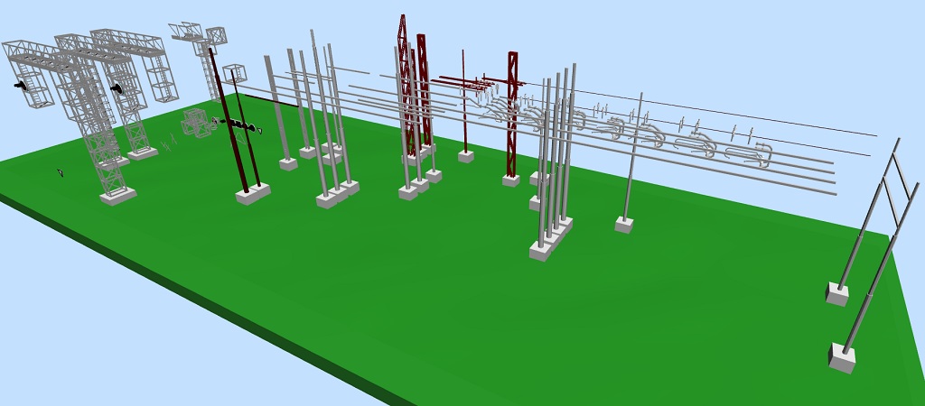

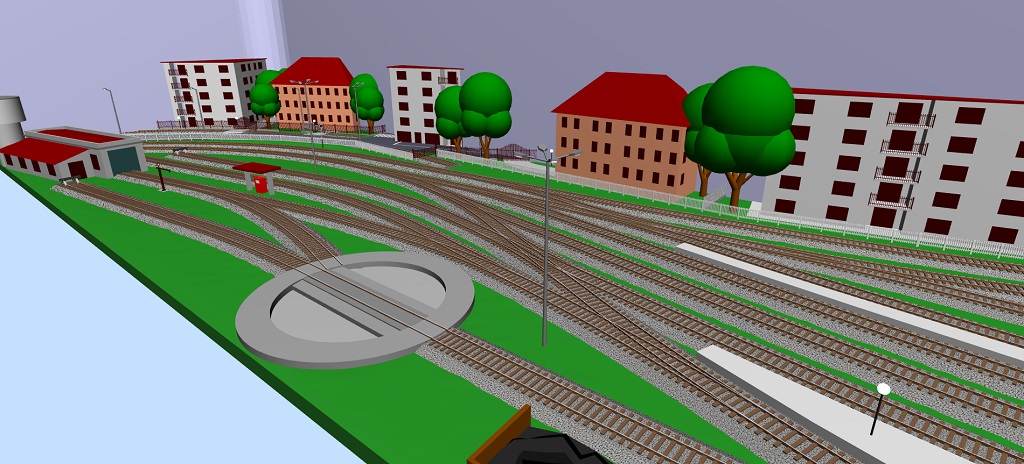

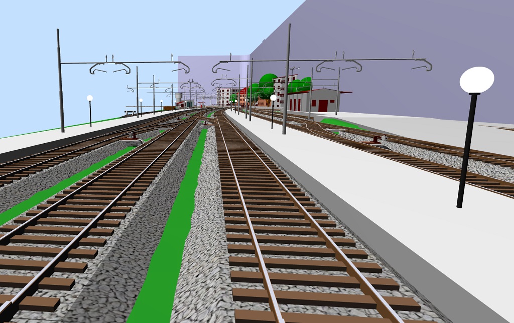

Dovevo testare le zampe di ragno... Ho già notato qualche miglioramento da fare.
lucapassanisi 6.jpg [ 172.91 KiB | Osservato 7167 volte ]
lucapassanisi 7.jpg [ 217.04 KiB | Osservato 7167 volte ]
Se per mp mi passi la mail, ti do il file completo, così prendi spunto meglio della posizione delle zampe di ragno.

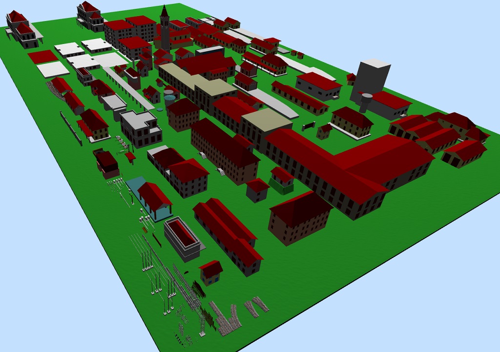

Ecco il parco segnali e linea aerea al gran completo:
pali e segnali.jpg [ 95.48 KiB | Osservato 7090 volte ]
ed il parco edifici, in primo piano cancelli e cancellate, poi segnali a disco e macachi e in fondo anche il FV di Modena Piazza Manzoni appena completato.
edifici.jpg [ 179.21 KiB | Osservato 7090 volte ]
