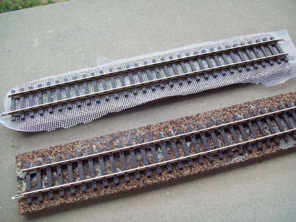

Sempre in attesa del postino, ho pensato di fare un altro test....
La cosa che mi ha colpito è che anche usando colle elastiche come il bostik, il rumore cambia significativamente se semplicemente si appoggia il binario sul sughero o se lo si incolla. Sembra impossibile, ma la differenza si nota eccome. Evidementemente la traversina che semplicemente appoggiata ha un minimo di spazio per vibrare, dissipando il rumore, una volta incollata solidamente lo trasmette con più forza al sughero che solo in parte riesce a dissiparlo...
Così ho pensato.... e se riducessimo il contatto fisico tra traversina e sughero? Già ma come?
Ecco....
100_8008.jpg [ 239.82 KiB | Osservato 4201 volte ]
Ho usato un pezzo di una vecchia zanzariera (credo sia una specie di filo di nylon, è comunque flessibile, credo la marca sia TESA, comunque di quelle che si attaccano ai montanti delle finestre con del velcro) ragionando che in questo modo c'è una sottilissima separazione fisica (sarà circa un paio di decimi di millimetro) tra traversina e sughero. Una bella spalmata di bostik riempie le "celle" collegando saldamente la traversina al sughero, ma il contatto fisico vero e proprio tra traversina e sughero è invece limitato alla sottile trama della zanzariera.
Risultato? Beh... funziona. Il rumore si riduce notevolmente, riavvicinandosi quasi a quello del solo binario appoggiato sul sughero. Ora, i miei campioni sono oggettivamente un po' contaminati da tanti test e attacca e stacca, quindi non posso confermare al 100%, dovrò comprare qualche pezzo di sughero nuovo, ma vale la pena fare la spesa.
 Oggetto del messaggio: Re: IDEE & PROGETTI: Rigidità del plastico e rumore
MessaggioInviato: martedì 17 marzo 2015, 12:24
Messaggi: 1573
Località: venezia
cerco di dare un contributo/spiegazione con quello che so per teoria ed esperienza in materia.
I fenomeni in gioco sono due :
Rumore che si trasmette per via aerea
vibrazioni che si trasmettono per via solida
Per il primo le funzioni interessate alla riduzione (dopo che si è attuato ciò che a monte può ridurne la produzione) sono Isolamento e assorbimento
Isolamento significa materiali pesanti tra la sorgente sonora e gli uditori (es. copertura di una galleria )che col peso si oppone alla trasmissione del moto alternativo dell'aria al di là della direzione di provenienza.
Assorbimento significa materiali porosi nell'ambiente ove sono presenti la sorgente e gli uditori, essi trasformano in calore l'energia di movimento dell'onda sonora incidente e quindi limitano il fenomeno della riflessione
é un errore porre materiale assorbente tra sorgente e uditori, è come tentare isolamento con materiale assorbente, esso è più efficace se posto alle pareti del locale.
Per le vibrazioni le funzioni interessate alla riduzione sono smorzamento , assorbimento, isolamento
smorzamento comporta l'unione di materiale viscoso all'elemento vibrante (efficace in caso di ampie superfici e bassi spessori come, ad es., l'antirombo che si spruzza sulle lamiere delle auto) esso trasforma in calore l'energia di movimento già alla sua origine, a differenza dell'assorbimento Evidentemente colle viscose sotto le traversine sono meglio delle viniliche
assorbimento comporta l'interposizione di un elemento elastico tra il corpo vibrante e la struttura di sostegno . Importante che l'elemento elastico abbia lo spazio necessario per deformarsi ecco perché la retina è più efficace del sughero. Quest'ultimo, pur essendo elastico, posto come si usa come massicciata, non si può deformare.,
isolamento comporta l'ispessimento o la realizzazione di nervature per ottenere frequenze di risonanza diverse e lontane da quella dell'impulso vibrante
Le conclusioni che traggo e che sto cercando di adottare nel mio plastico in costruzione
Piano di appoggio irrigidito
sughero solo per avere la giusta forma della massicciata dove è necessario il sopralzo rispetto al piano campagna, non nel piazzale stazione-scalo e nella galleria e fissato con colla che rimanga viscosa
un po' di materiale pesante sopra la galleria
nella stazione nascosta il binario è posato direttamente sullo styrodur, fissato con chiodini
red 707, continua con la tua interessante ricerca empirica e tienci informati

Ecco spiegato come mai, nel mio plastico, nei punti dove ho ancora lasciato interposto tra il binario e il sughero, i fogli di carta con stampato il tracciato in scala 1:1, il rumore è minore.
