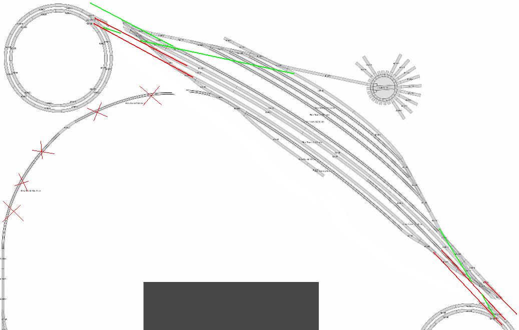

Annoto alcune osservazioni (poi, se mi sbaglio, Bomby mi ... corigerà).
Modena - 2.JPG [ 102.5 KiB | Osservato 5260 volte ]

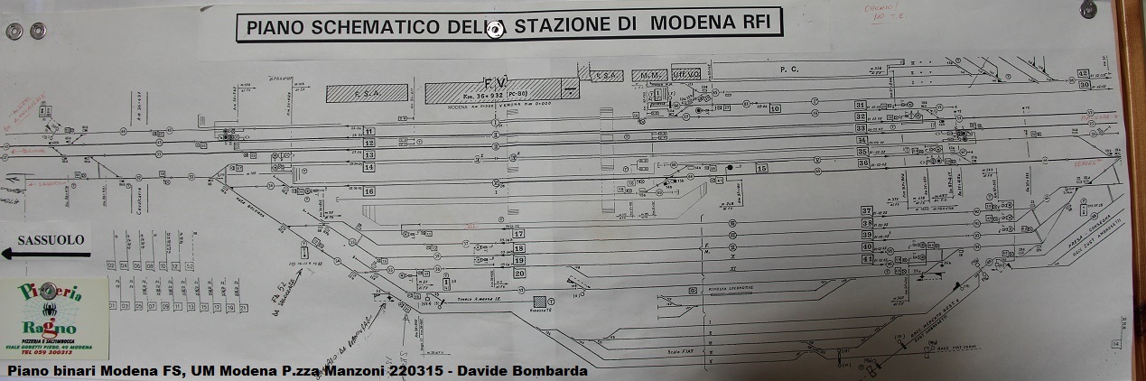

Il depositino locomotive era oltre i binari merci. I binari che ricordavo oltre, erano quelli dedicati FIAT, che non conoscevo.
Il deposito lo ricordo popolato di Gr625 OsKar (!!).
Sarebbe molto caratteristico.
Fra l' altro, dato che la radice est (a sinistra) è tutta in curva, il deposito veniva a trovarsi circa di fronte al FV. Molto bello.
C' era anche il deposito carbone.

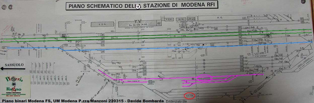

I binari che ho evidenziato in verde sono i binari della Milano Bologna, e la curva alla radice est è, assieme a quella di Piacenza, a velocità molto limitata rispetto alla velocità della linea.
Il binario evidenziato in azzurro è la linea di Sassuolo a sinistra e quella di Carpi e Verona a destra.
Il binario tronco appena sotto il binario azzurro credo che ai tempi delle vaporiere fosse collegato anche a sx (est).
