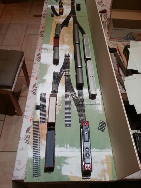

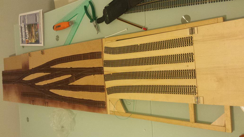

Nella foto, relativa ad un plastichetto da manovra ripiegabile in costruzione, vedi l'idea della coulisse girevole.
Gli spazi non dovrebbero essere tanto diversi dai tuoi: 110 cm di stazione e 70 circa di coulisse.

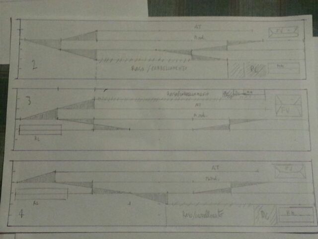

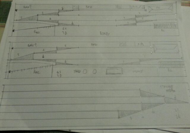

Ecco tre varianti, tutte con la correzione suggerita da Antonio.
La 2 non prevede la rimessa ma aumenta lo spazio per i carri;
le altre due tentano di inserire una piccola rimessa ma riducono lo spazio per lo scalo merci.
Alla 3 aggiungerei il quarto binario a raso, lasciando al solo MM il primo tronco, ma temo di mangiare troppo spazio: sarebbe meglio traslare tutto il complesso di un binario e centrare il corretto tracciato.
Fermo restando che devo eseguire delle prove con i binari per avere contezza delle possibilità operative, quale vi sembra meglio?
IMG_20160107_14375.jpg [ 29.05 KiB | Osservato 8938 volte ]

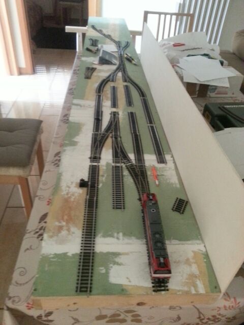

Bonjour!

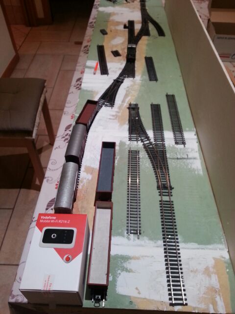

Ora ho provato la versione senza rimessa.
Dopo proverò le altre due, soprattutto per verificare la capienza
Il fascio di ricovero contiene un merci, un treno di 3 carrozze 1921 (spero di farci passare 3 mdvc) e due coppie di automotrici.
Gli scambi sono gli hornby intelligenti, dovrebbero evitarmi la noia dei sezionamenti.
IMG_20160109_1548.jpg [ 42.68 KiB | Osservato 8833 volte ]

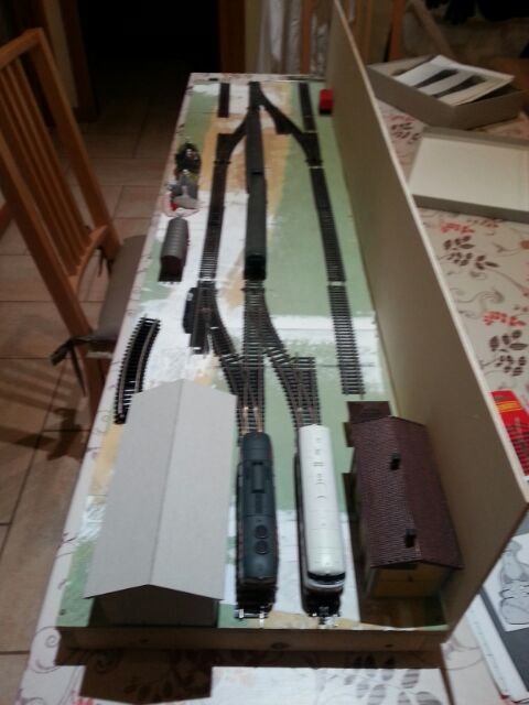

Prova di capienza dello schema n.2: non è male per l'uso che devo farne.
La sezione con i tre carri a due assi è quella a raso.
IMG_20160109_15878.jpg [ 53.35 KiB | Osservato 8776 volte ]

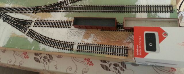

Questa è la prova dello schema n.4 con l'aggiunta di un altro binario di scalo.
Il binario tronco in fondo è la rimessa; la scatola vodafone il MM e il binario con i tre carri nuovamente quello a raso (o per i camion).
IMG_20160109_29429.jpg [ 45.17 KiB | Osservato 8776 volte ]
Quale vi sembra meglio, come compromesso tra esercizio e "pulizia" estetica?

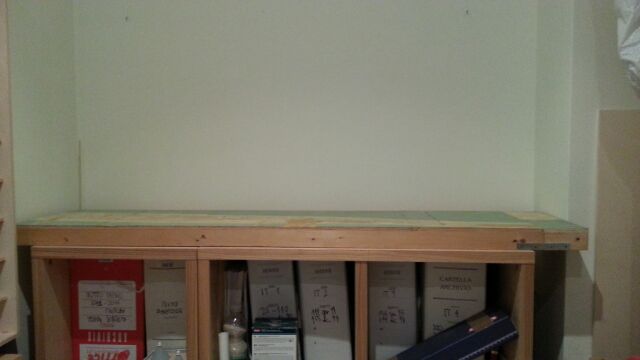

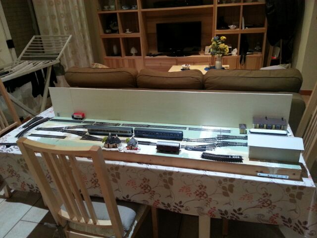

4) non posso allungare ulteriormente il modulo di stazione perché a riposo è stretto fra due muri (v.foto): ora è 140x35;

IMG_20160106_54768.jpg [ 20.27 KiB | Osservato 8594 volte ]

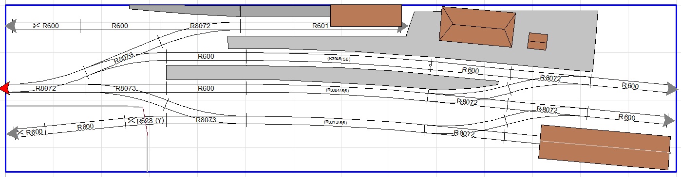

Per intanto una cosuccia così potrebbe andare?
Ammiraglio 140 x 35.jpg [ 129.6 KiB | Osservato 8560 volte ]
Scalo merci in fondo a sinistra (in altorilievo -che è diverso dal bassorilievo, ricordi di una gita alle elementari-), a fianco fabbricato viaggiatori con cessi, un paio di marciapiedi, magari in terra battuta, in basso a destra la rimessa locomotive e a sinistra un piccolo raccorduccio industriale. L'area antistante al 3° binario può essere usato come ulteriore binario di carico/scarico a raso, oltre a quella presente presso lo scalo, magari a servizio di una qualche azienda che accede direttamente al piazzale. Utilizzando delle locotender, la RL potrebbe essere accorciata rispetto al disegno (m'è venuta troppo lunga!) e il deposito per il carbone posto sul tronchino che vi dà accesso.
Il tutto con un piano binari incurvato, che sta meglio di farlo tutto dritto e parallelo ai bordi; volendo comunque c'è anche la versione tutta dritta con i binari in sezioni.
Si sarebbe potuto aggiungere un secondo raccordo in basso, ma ho preferito non sovraccaricare la scena.
La lunghezza dei binari per il giro loco non è lunghissima, tarata sulle locotender. Una D.445 ci sta al pelo, per dire (il binario è lungo 167 mm, in scala una d.445 è lunga 162 mm), si rosicchia qualcosa per muovere lo spazio, ma altrimenti occorre allungare un po' quel binario. Occorre fare attenzione per non limitare troppo la lunghezza utile dei binari 1 e 2, che così dovrebbero riuscire a contenere (sempre al pelo, forse con un po' più di agio) un paio di ALn 668 (sono 720 mm la lunghezza del 1° binario da scambio a scambio, e 546 per il 2°: due ALn probabilmente devono impegnare anche lo scambio, ALn+Ln.64 forse no).
Per l'esercizio, comunque mi baserei su un esercente privato utilizzante rotabili corti o al limite ALn.
