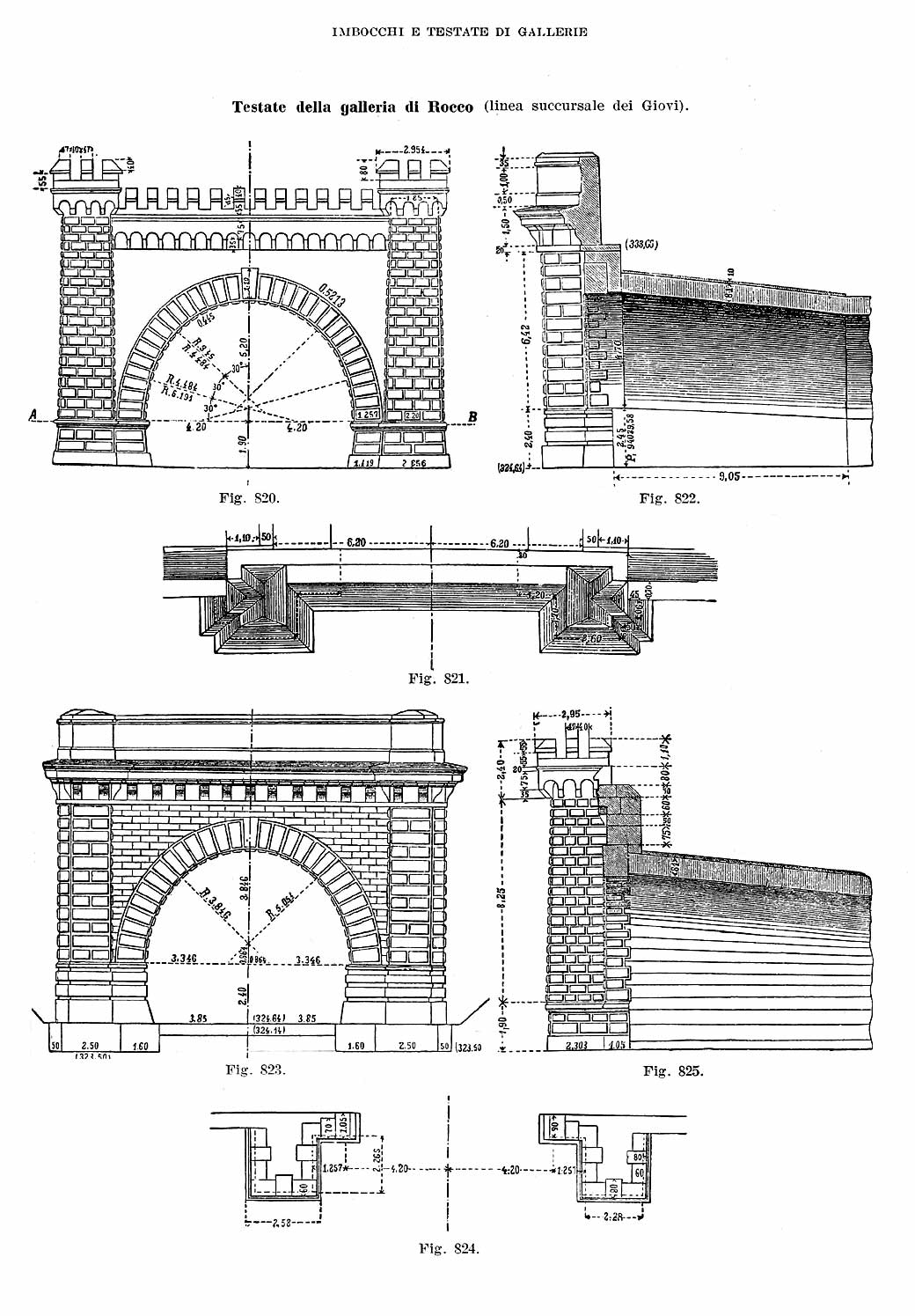

...non disponendo di un disegno credibile...
Ma perché? Sei andato qua?
http://www.fimf.it/fimf_prec/norme_nem.html
La NEM 105 ti indica il metodo e le quote per la realizzazione del profilo della galleria.
Qui invece il disegno della galleria di Rocco sulla succursale dei Giovi (doppio binario).
http://www.rotaie.it/SergioPorcu/nom3.JPG
