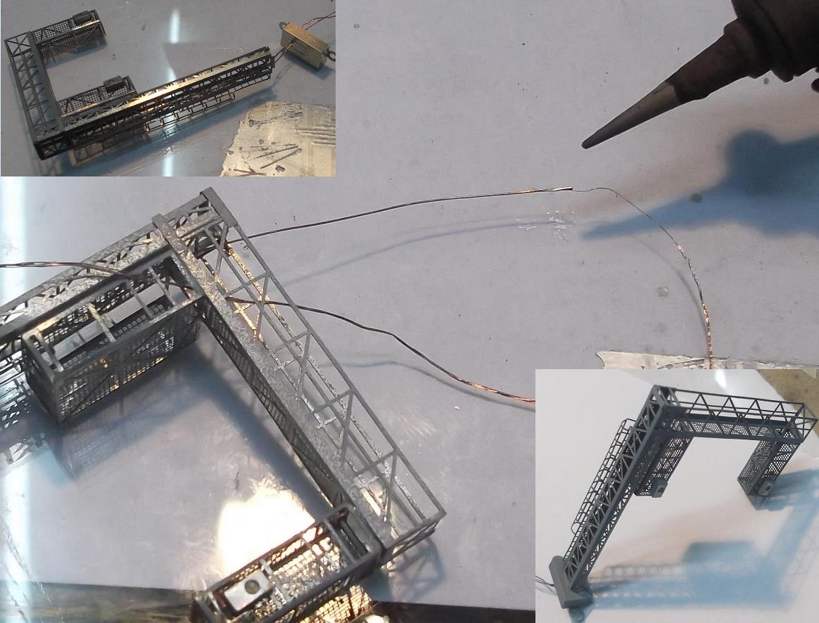

Montaggio cuffie, dopo vi svelo un segreto (che forse già conoscete) per far passare i fili facilmente ovunque.Ma dalla foto, già si capisce :wink:

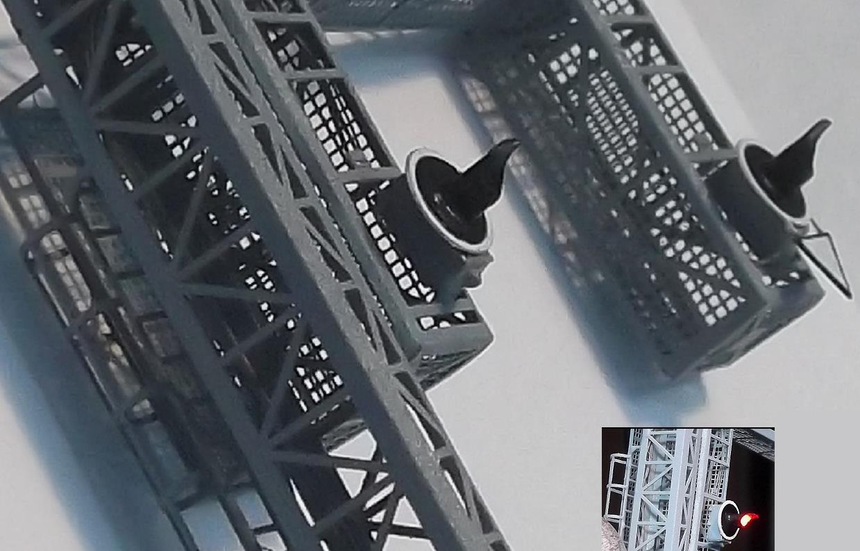

 Oggetto del messaggio: Re: COME FARE: SEGNALE A PORTALE FS FOTOINCISO!
MessaggioInviato: domenica 26 aprile 2015, 17:46
Ecco pronto il corpo cuffia/vele/paraluce :)
Da notare la perfetta forma del paraluce,perfettamente attinente alla realtà.Ho cercato di riprodurre in N, particolari che non vengono presi in considerazione, neanche in scala H0 :wink:
vele 2.JPG [ 107.67 KiB | Osservato 5274 volte ]

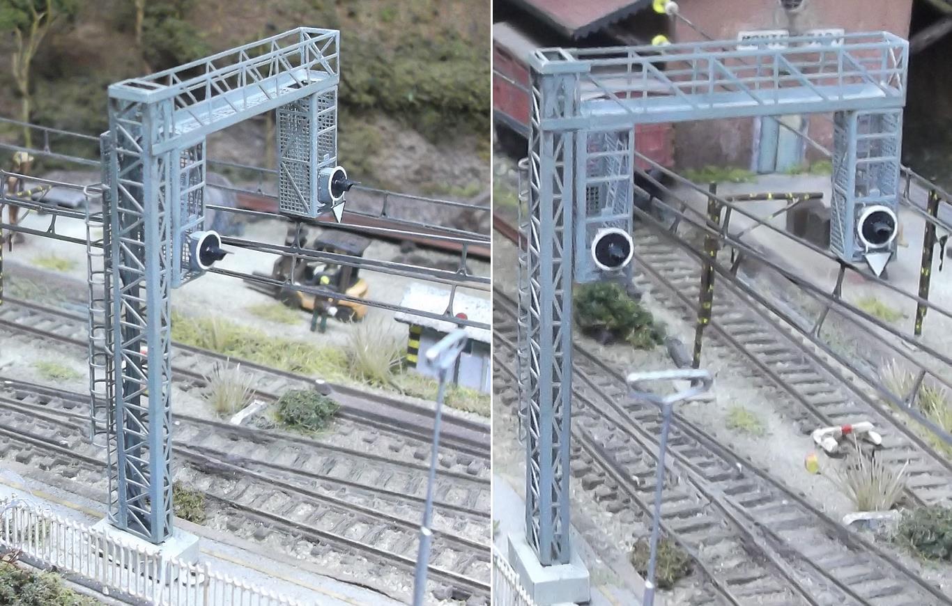

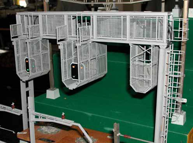

ehmmmm....se volessi provare a copiarti..da dove dovrei partire?...ho autocad 2010....dovrei realizzare il portale sbb della foto ma per il momento mi accontenterei di realizzare le vele dei segnali a 4luci...disegno no problem ma non saprei a chi appoggiarmi per fototranciare le lastrine......grazie
segnale a portale SBB.jpg [ 112.97 KiB | Osservato 5236 volte ]

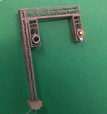

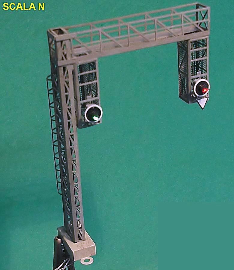

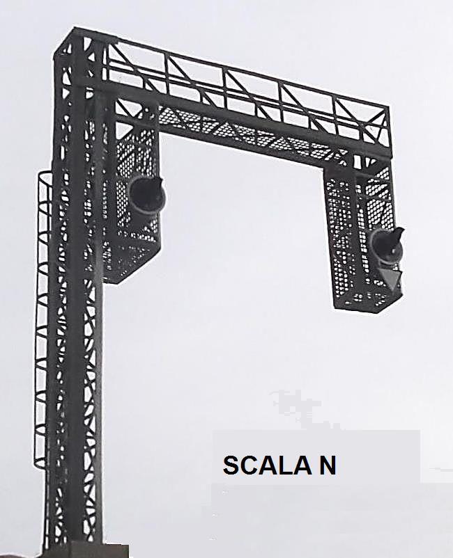

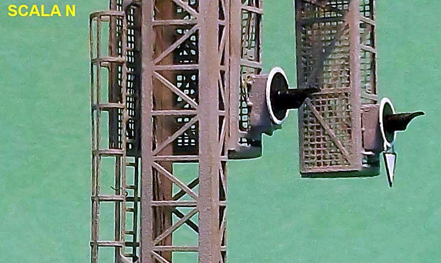

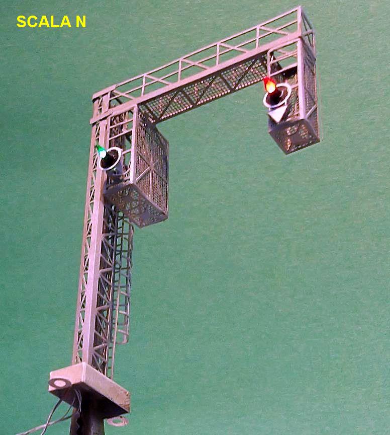

Ho terminato il segnale...L'ho leggermente patinato ad aerografo,anche se le foto non rendono molto.Visto dal vivo è assai migliore.Comunque come immaginavo è andato a ruba :lol: :lol: :lol:
Per maggiori informazioni contattatemi in privato :)
PS:Rileggendo con attenzione alcuni post, ho visto che alcuni si domandano, come io abbia fatto ad imparare a disegnare così velocemente, anzi addirittura, qualcuno, tramite e-mail, mi ha scritto che ha il sospetto che i disegni non li abbia fatti io...Allora, qual'ora persistesse questo sospetto, ho intenzione di realizzare un video, dove spiego come io uso Corel Draw, (programma molto intuitivo) disegnando ciò che ho imparato da autodidatta :)
Cordiali saluti a tutti, e se volete datemi pure i vostri pareri sul mio primo segnale fotoinciso in scala N.

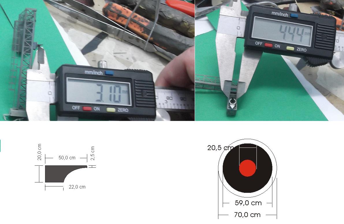

Qualcuno in privato mi ha chiesto di vedere la tonalità del giallo.Metto la foto, magari interessa anche ad altri.Poi per vedere l'effetto che fa,ho messo il segnale sul plastico (posizione errata naturalmente) :)
