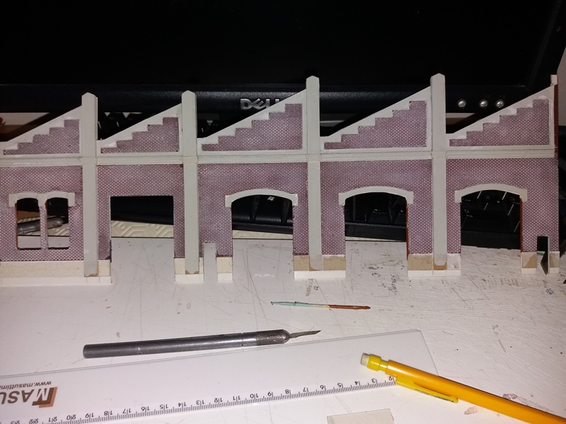

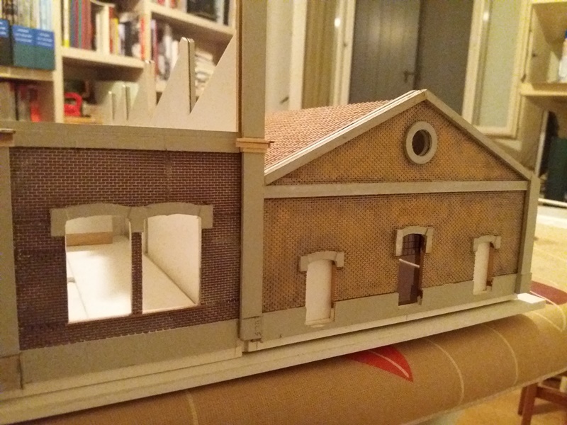

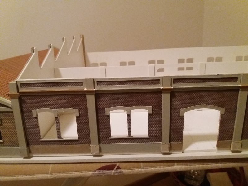

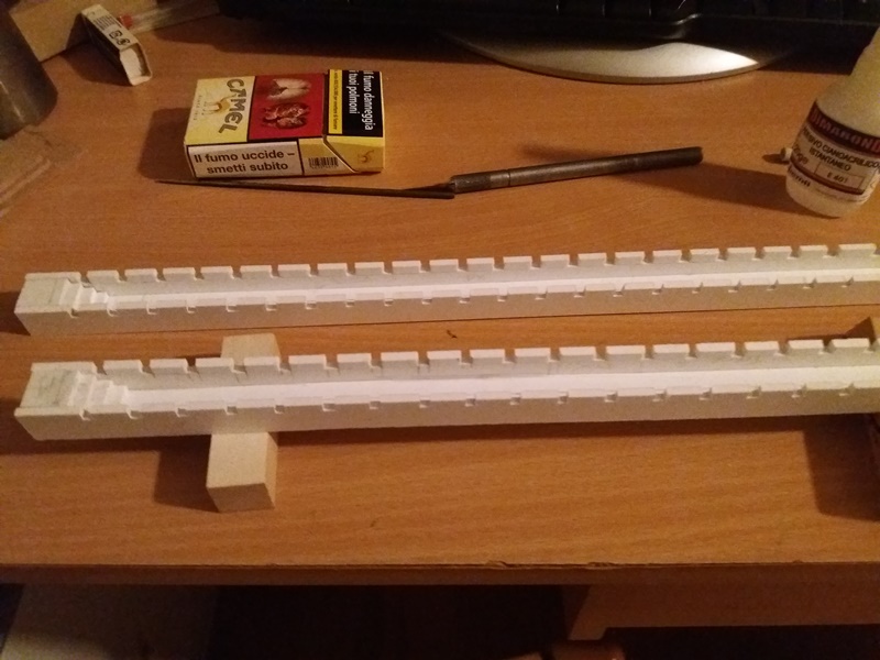

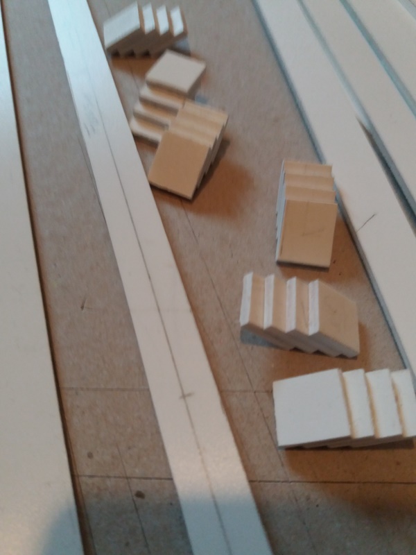

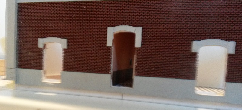

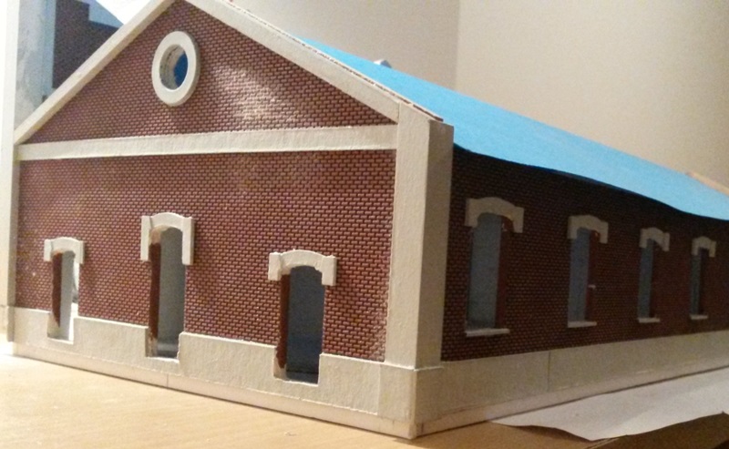

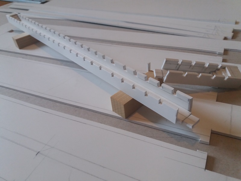

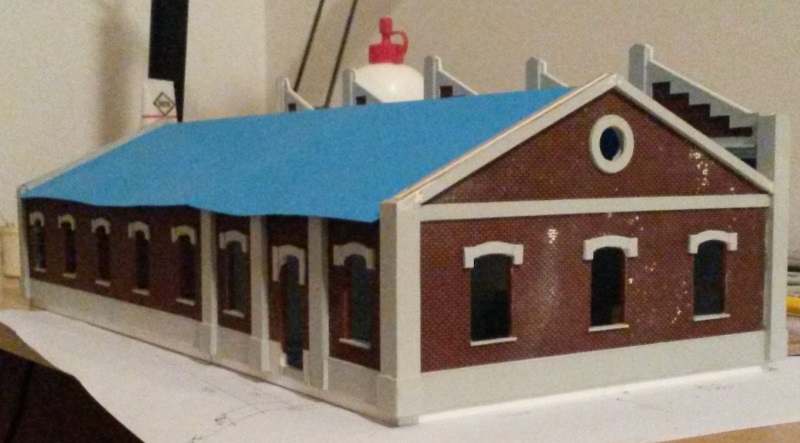

...altro piccolo passo...: modanature, davanzali e tetto (da rivestire) per uffici e magazzino...
003.jpg [ 129.51 KiB | Osservato 8587 volte ]
004.jpg [ 96.33 KiB | Osservato 8587 volte ]
006.jpg [ 106.83 KiB | Osservato 8587 volte ]

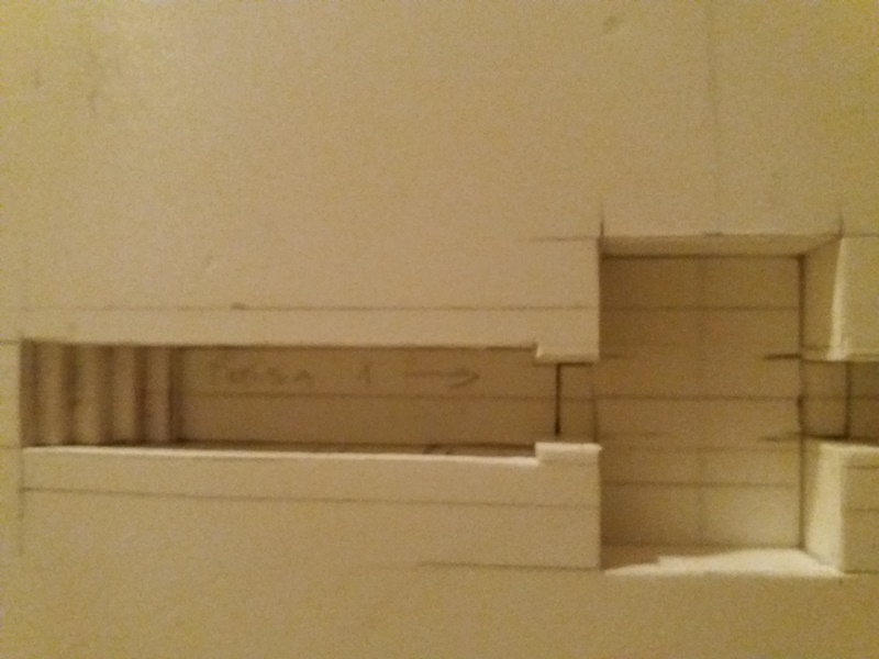

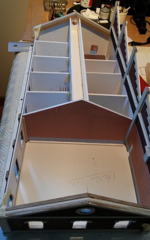

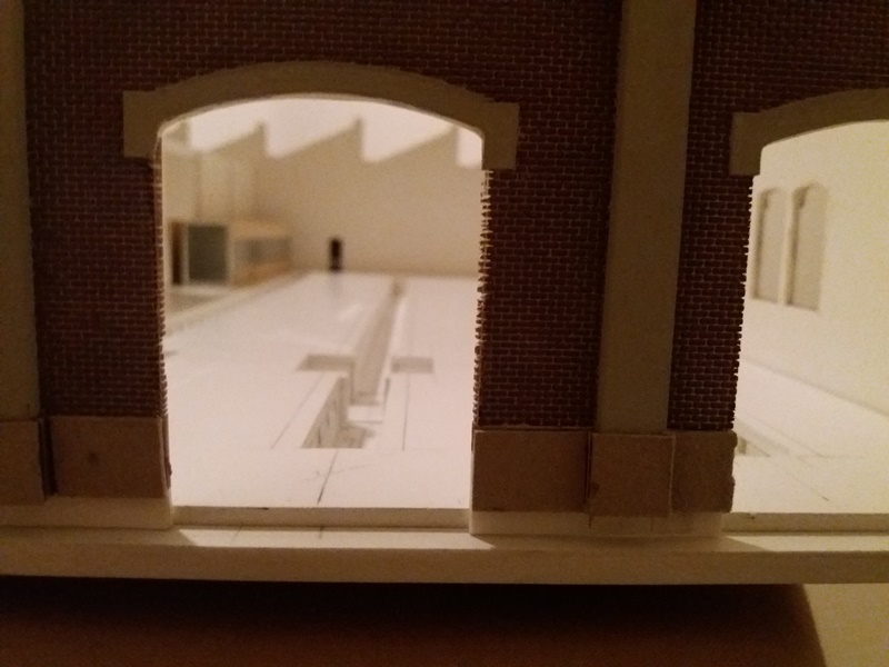

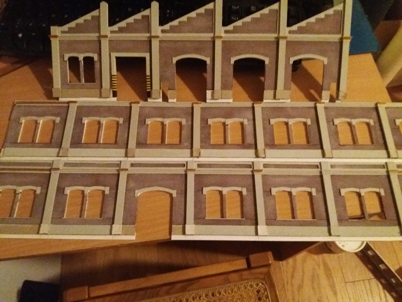

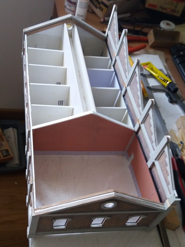

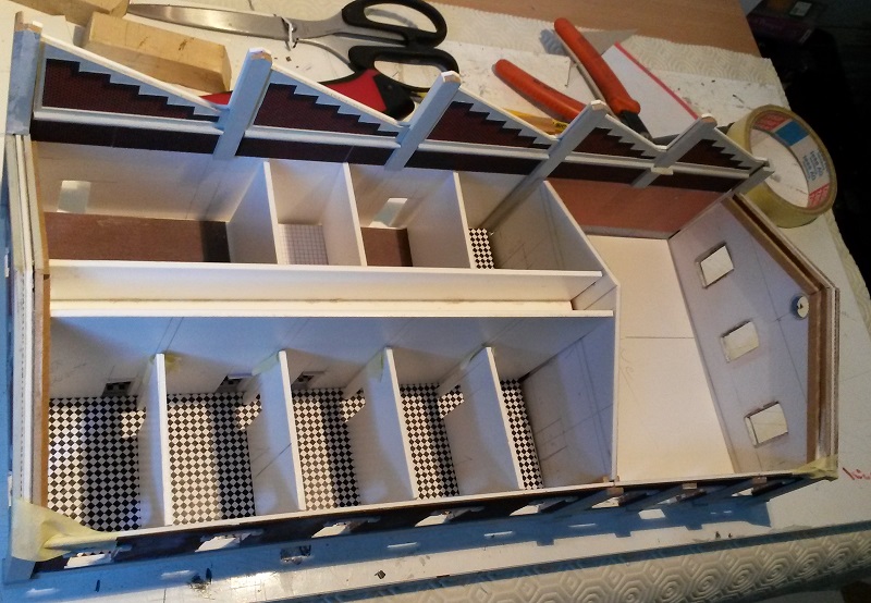

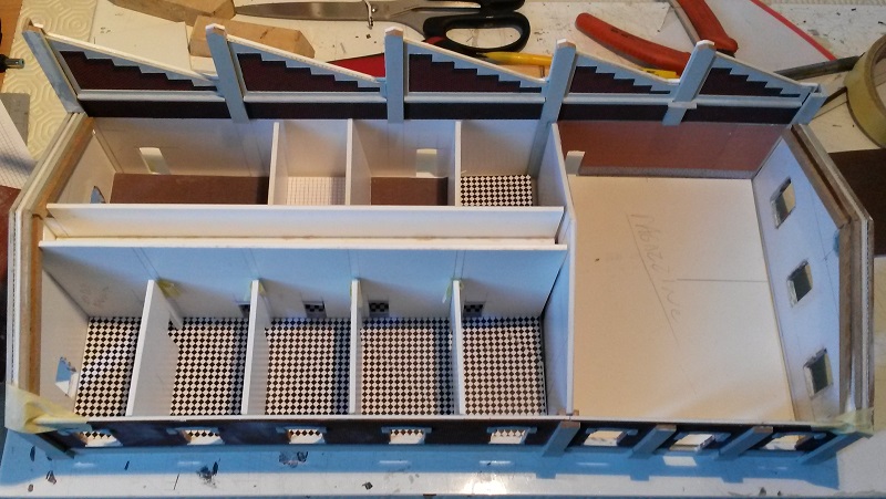

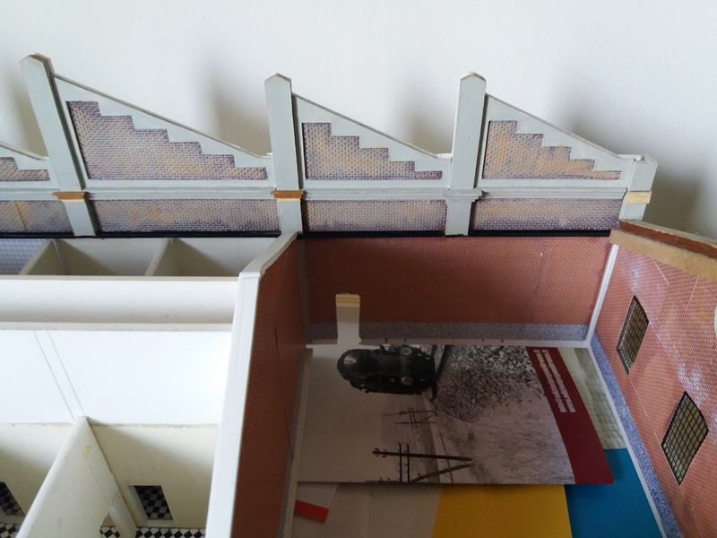

Prova, a secco, degli interni...
Uffici DL Treviso.jpg [ 142.28 KiB | Osservato 8390 volte ]
Uffici DL Treviso (2).jpg [ 172.83 KiB | Osservato 8390 volte ]
Uffici DL Treviso (3).jpg [ 194.48 KiB | Osservato 8390 volte ]
Uffici DL Treviso (4).jpg [ 123.25 KiB | Osservato 8390 volte ]
Uffici DL Treviso (5).jpg [ 110.04 KiB | Osservato 8390 volte ]
Uffici DL Treviso (6).jpg [ 132.47 KiB | Osservato 8390 volte ]
Uffici DL Treviso (7).jpg [ 96.98 KiB | Osservato 8390 volte ]
Uffici DL Treviso (8).jpg [ 134.24 KiB | Osservato 8390 volte ]

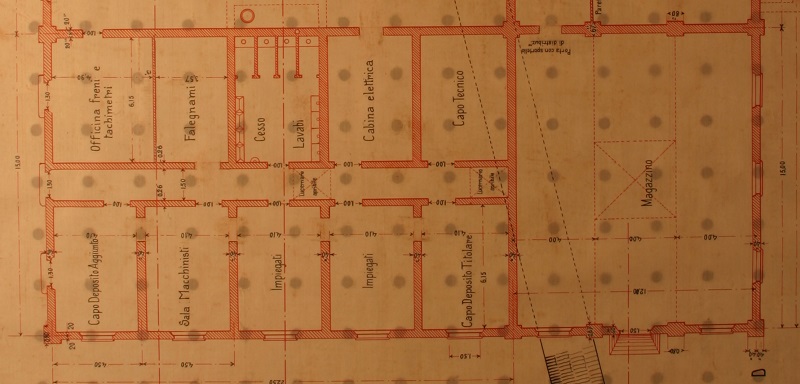

...e questa era la suddivisione da progetto... ...chissà se è stata veramente rispettata...
Pianta originale.JPG [ 97.85 KiB | Osservato 8390 volte ]

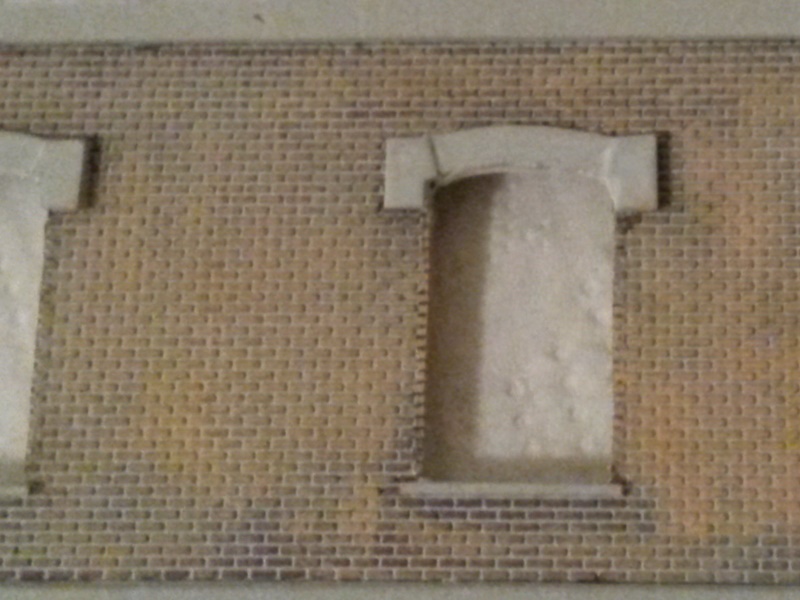

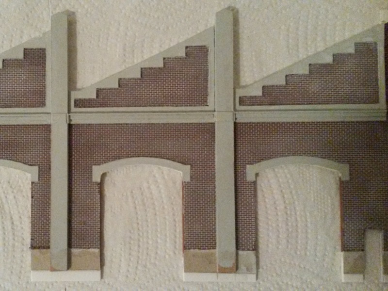

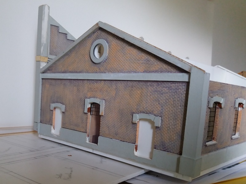

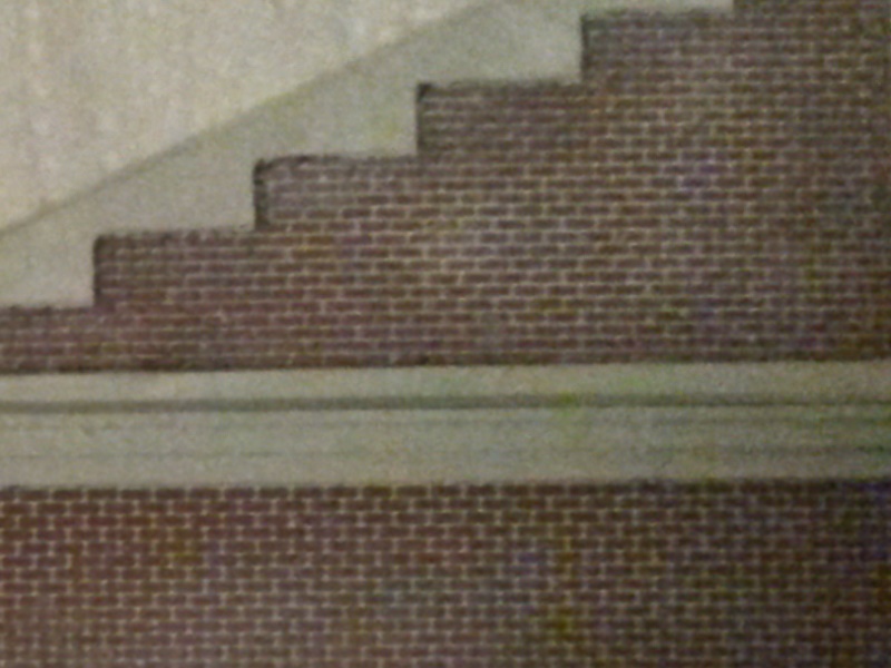

Prove ...di colore..., per togliere quel rosso mattone scuro che ricorda tanto gli edifici industriali inglesi...
Prima ho verniciato di grigio le fughe dei mattoni...
dl grigio 001.jpg [ 155.12 KiB | Osservato 8193 volte ]
dl grigio 002.jpg [ 124.82 KiB | Osservato 8193 volte ]
...poi ho cominciato a dare la prima passata di ...rosa...
dl base 001.jpg [ 133.11 KiB | Osservato 8193 volte ]
...proverò ad aggiungere un po' di arancione...

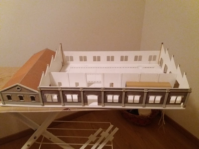

Dopo tre anni, avendo "ritrovato" in garage parte dell'ennesimo lavoro incompiuto,
003.jpg [ 168.68 KiB | Osservato 7231 volte ]
004.jpg [ 156.59 KiB | Osservato 7231 volte ]
...ho ripreso la costruzione del deposito di Treviso...

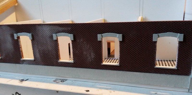

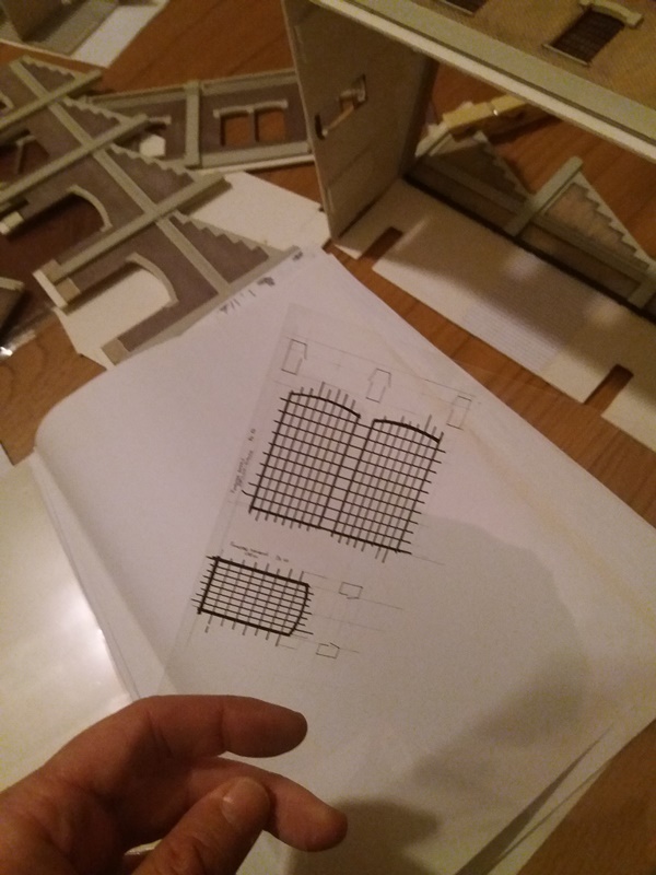

Per prima cosa ho montato le finestre all'edificio degli uffici...
001.jpg [ 135.89 KiB | Osservato 7234 volte ]
002.jpg [ 77.31 KiB | Osservato 7234 volte ]

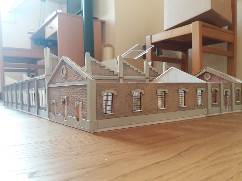

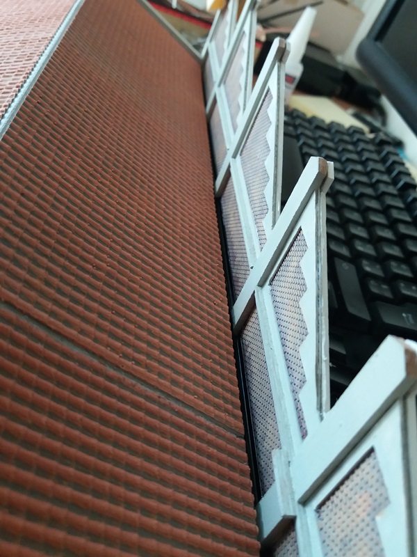

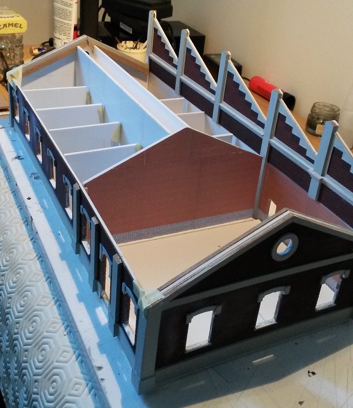

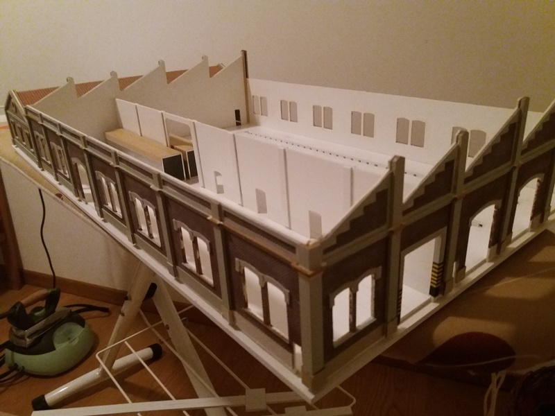

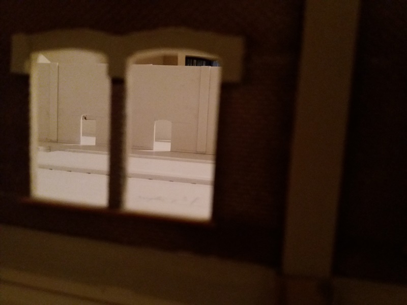

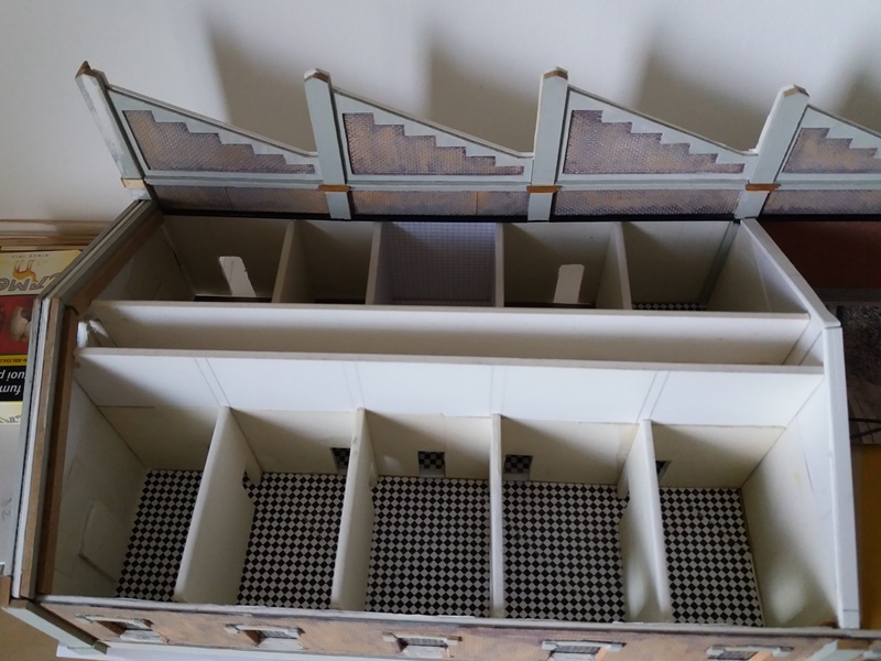

Poi dopo aver realizzato la grondaia per il futuro tetto con una stecca di un ombrello rotto e rivestito le pareti interne degli uffici con fogli riproducenti il muro interno (mattoni o intonaco), ho assemblato il tutto.
005.jpg [ 133.61 KiB | Osservato 7229 volte ]
008.jpg [ 138.05 KiB | Osservato 7229 volte ]
009.jpg [ 154.29 KiB | Osservato 7229 volte ]
006.jpg [ 145.14 KiB | Osservato 7229 volte ]
007.jpg [ 128.1 KiB | Osservato 7229 volte ]
010.jpg [ 142.17 KiB | Osservato 7229 volte ]

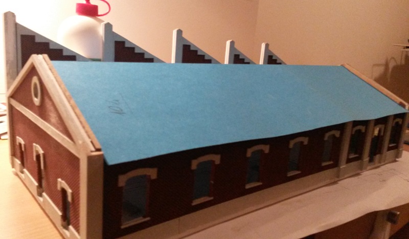

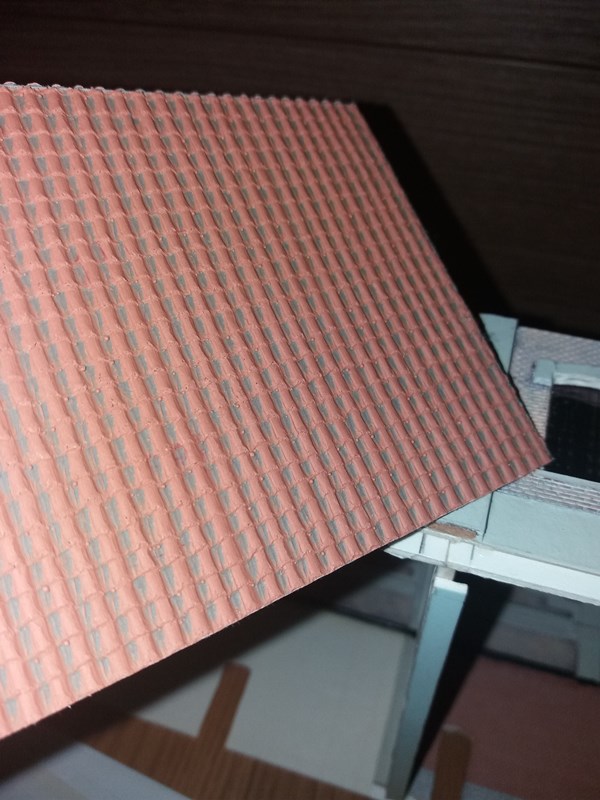

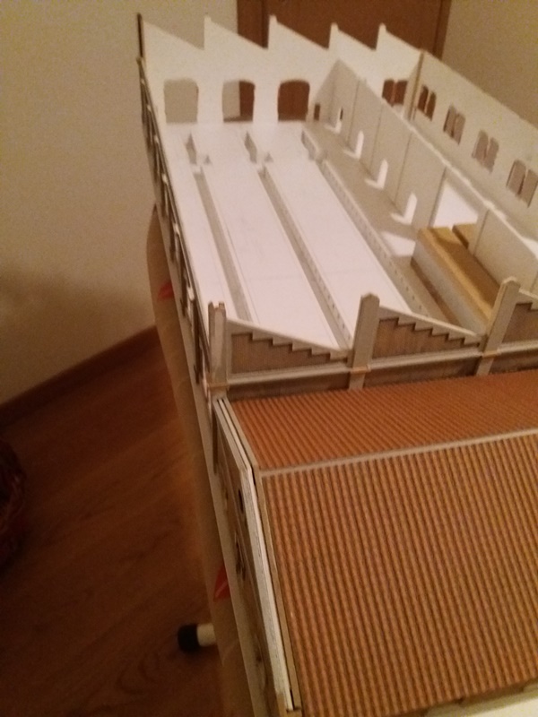

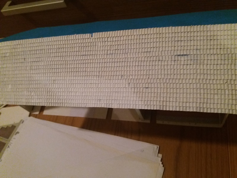

Per la realizzazione del tetto in tegole, dopo una non soddisfacente prova con il cartoncino ondulato delle fette biscottate,
011.jpg [ 146.74 KiB | Osservato 7221 volte ]
ho usato l'ottimo prodotto della Noch
012.jpg [ 73.12 KiB | Osservato 7221 volte ]
Credo che una volta invecchiato l'effetto possa risultare molto realistico.
013.jpg [ 107.53 KiB | Osservato 7221 volte ]
 Oggetto del messaggio: Re: Deposito Locomotive Treviso
MessaggioInviato: venerdì 5 luglio 2019, 22:16
Messaggi: 2075
Località: Treviso

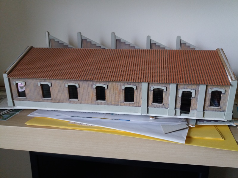

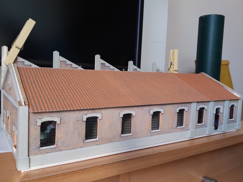

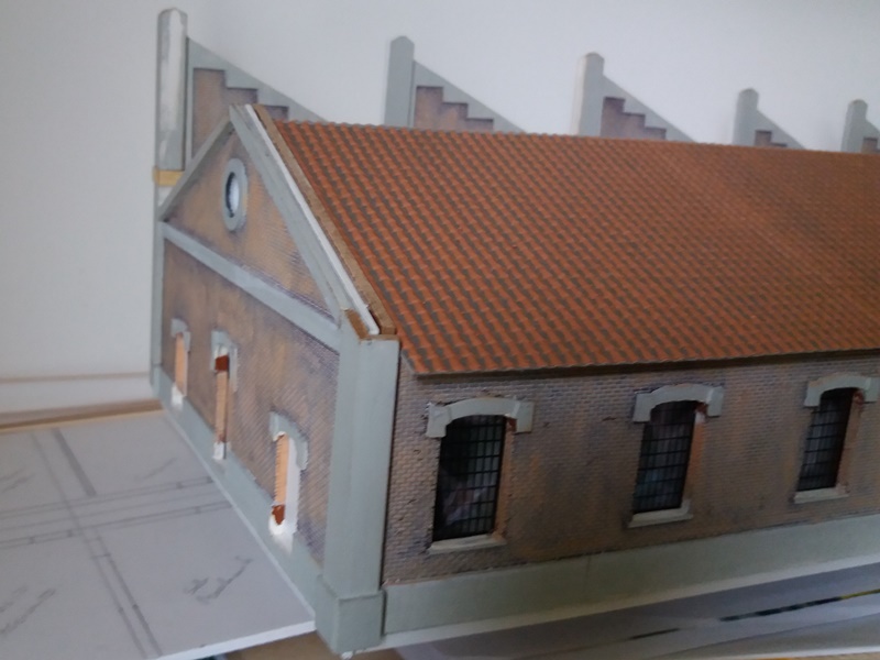

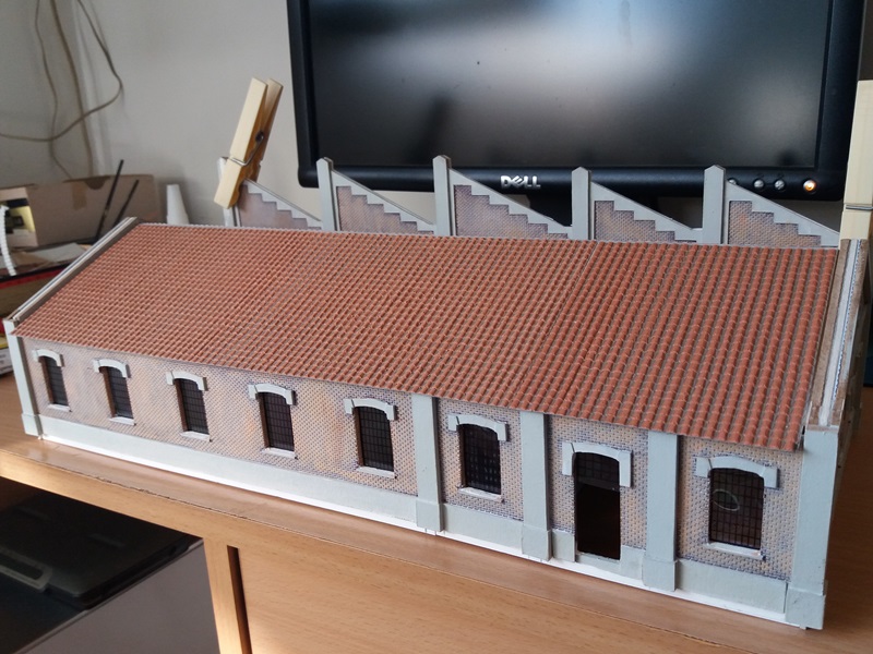

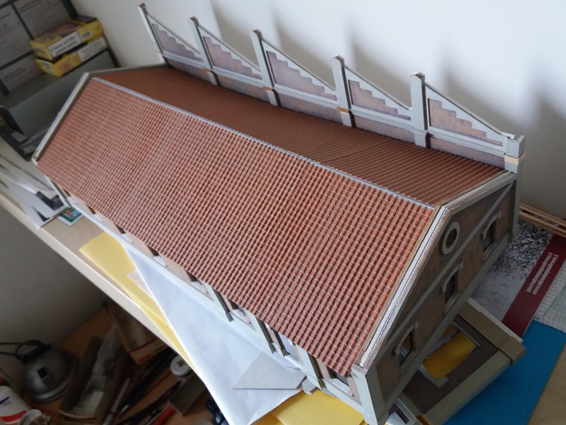

Ecco il tetto completato e posato.
014.jpg [ 177.1 KiB | Osservato 7217 volte ]
015.jpg [ 148.6 KiB | Osservato 7217 volte ]
016.jpg [ 171.31 KiB | Osservato 7217 volte ]
017.jpg [ 116.95 KiB | Osservato 7217 volte ]
018.jpg [ 188.38 KiB | Osservato 7217 volte ]
019.jpg [ 151.79 KiB | Osservato 7217 volte ]

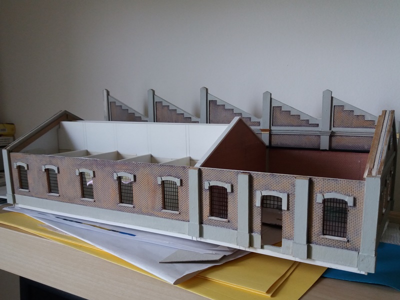

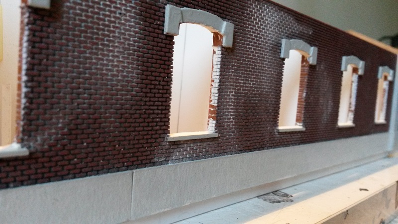

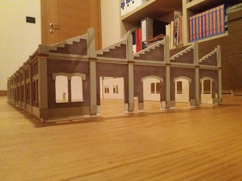

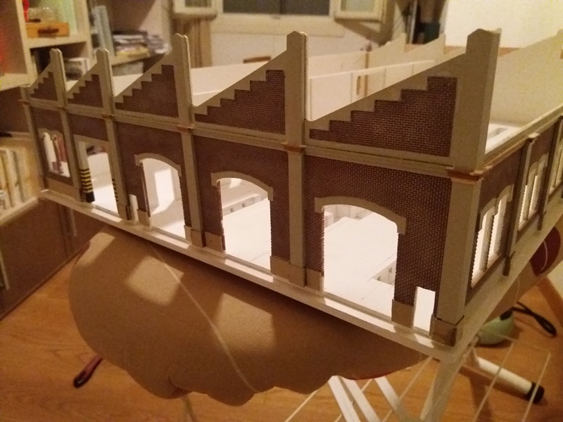

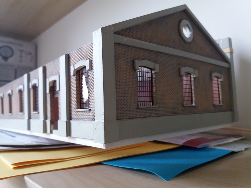

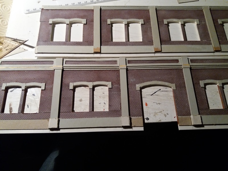

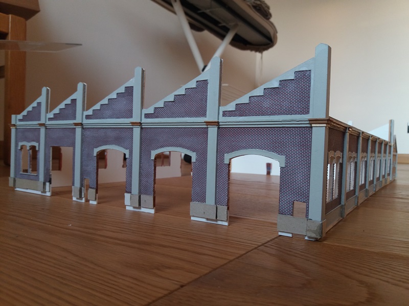

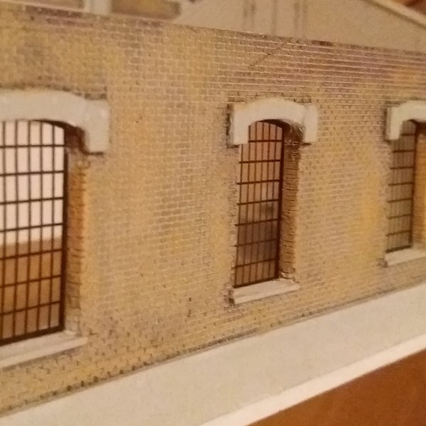

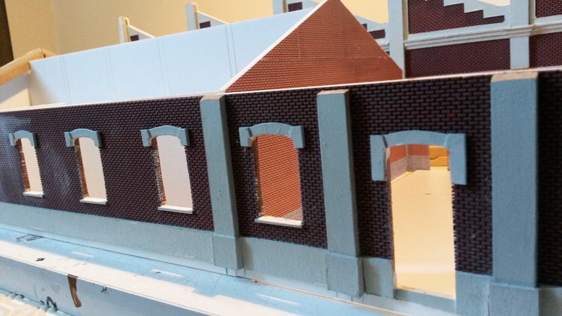

Sono passato poi alle pareti principali, completando modanature, capitelli e davanzali...
020.jpg [ 129.89 KiB | Osservato 7213 volte ]
021.jpg [ 151.42 KiB | Osservato 7213 volte ]
022.jpg [ 162.45 KiB | Osservato 7213 volte ]
compresa la "cornice in cemento" con strisce gialle e nere della nuova entrata realizzata nella realtà una cinquantina di anni dopo la costruzione...
023.jpg [ 180.57 KiB | Osservato 7213 volte ]

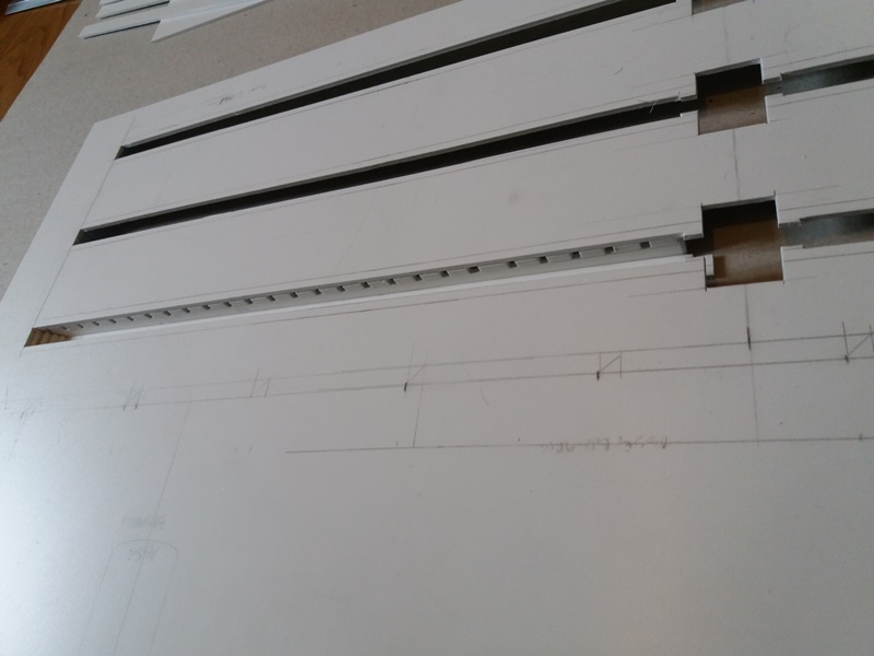

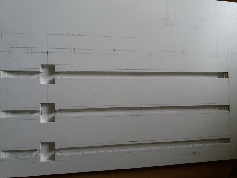

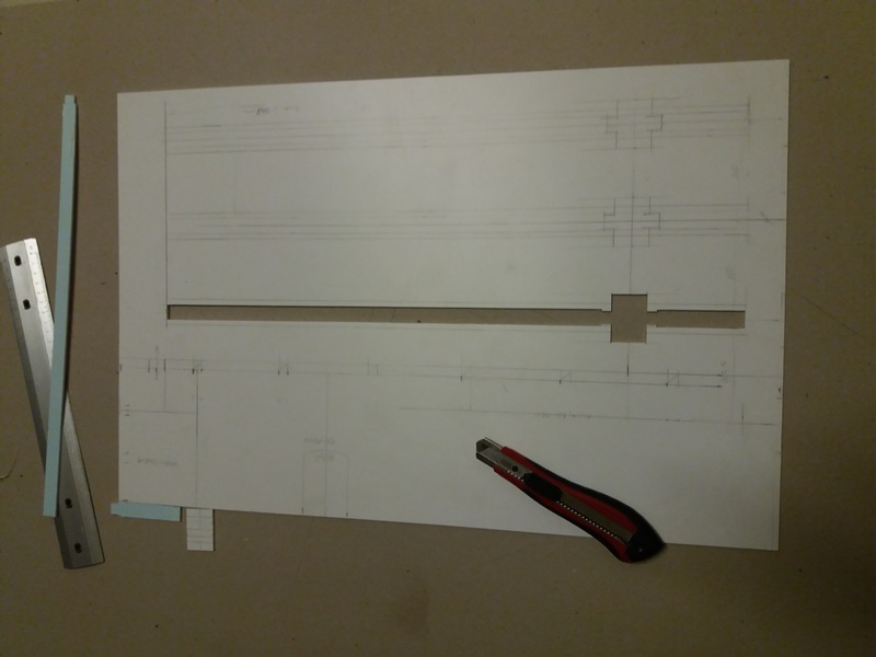

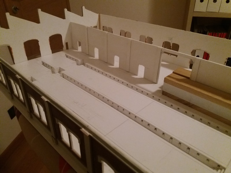

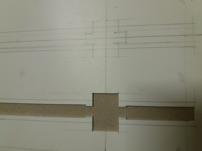

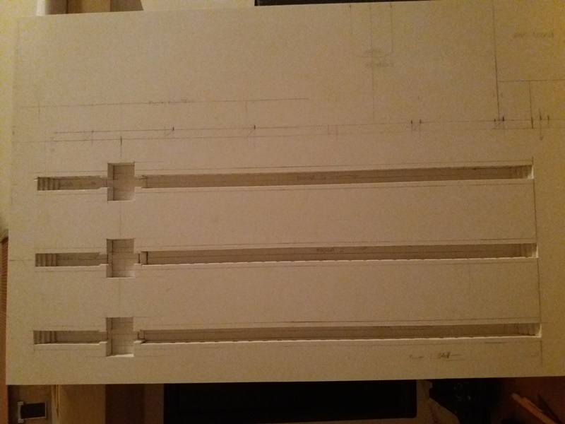

Con forex da 3 mm ho preparato quella che farà da base al pavimento dell'Officina Rialzo vera e propria.
Ho disegnato l'asse dei binari, la suddivisione degli spazi interni e la posizione delle fosse di visita con cala assi.
030.jpg [ 84.31 KiB | Osservato 7563 volte ]
031.jpg [ 77.49 KiB | Osservato 7563 volte ]
Per far ciò, mi son dovuto basare, e fidare, dei disegni originali, non avendo né il supporto delle pochissime foto in mio possesso dell'epoca, né potendolo oggi verificare di persona...
Credo infatti che dopo la ristrutturazione del Deposito Locomotive di Treviso, partita da fine anni ottanta con la demolizione della rotonda locomotive e l'ampliamento di tutta la struttura, l'interno sia cambiato radicalmente.
Ho inoltre ipotizzato il passaggio del muro interno che divideva la zona rialzo dalle zone lavoro (torneria, fucinatori e ramai, magazzino tubi e stagnai e spogliatoio con lavabo operai)
032.jpg [ 109.06 KiB | Osservato 7563 volte ]
033.jpg [ 125.18 KiB | Osservato 7563 volte ]
034.jpg [ 126.97 KiB | Osservato 7563 volte ]
035.jpg [ 127.93 KiB | Osservato 7563 volte ]

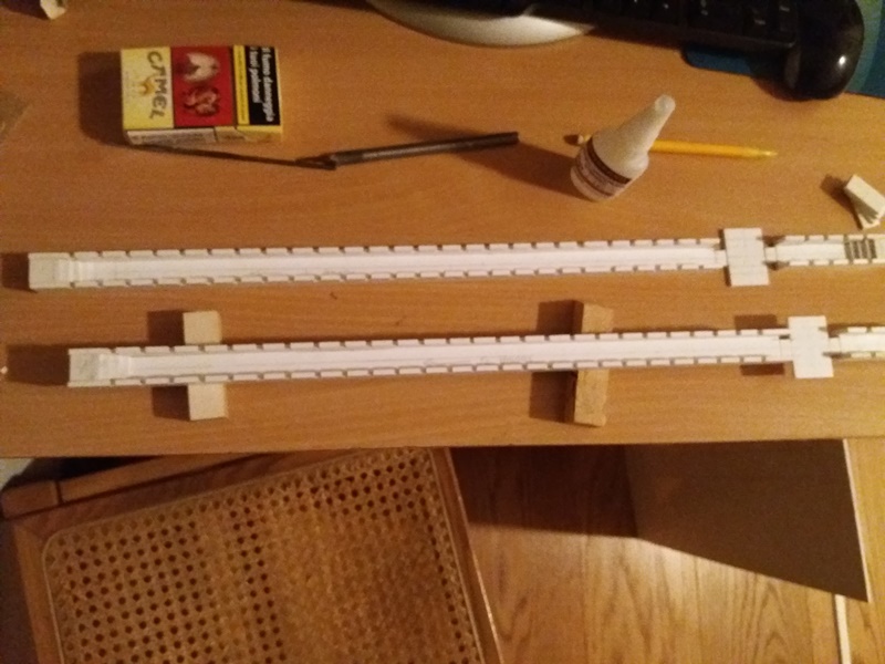

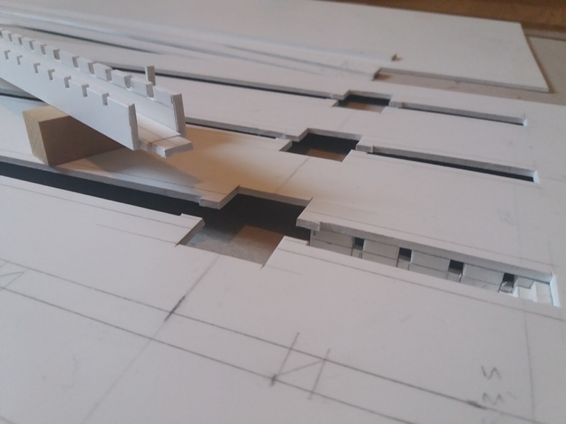

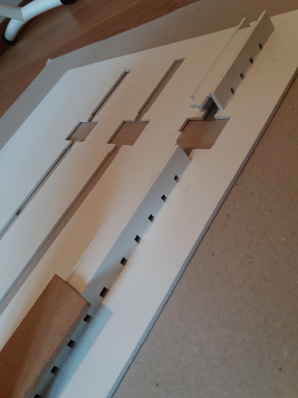

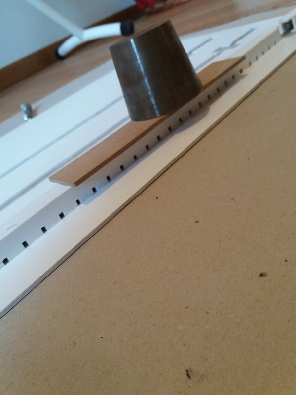

Sempre in forex, e fuori opera, ho realizzato le fosse di visita e relative scale d'accesso.
039.jpg [ 100.77 KiB | Osservato 7562 volte ]
040.jpg [ 95.09 KiB | Osservato 7562 volte ]
041.jpg [ 146.16 KiB | Osservato 7562 volte ]
042.jpg [ 140.52 KiB | Osservato 7562 volte ]

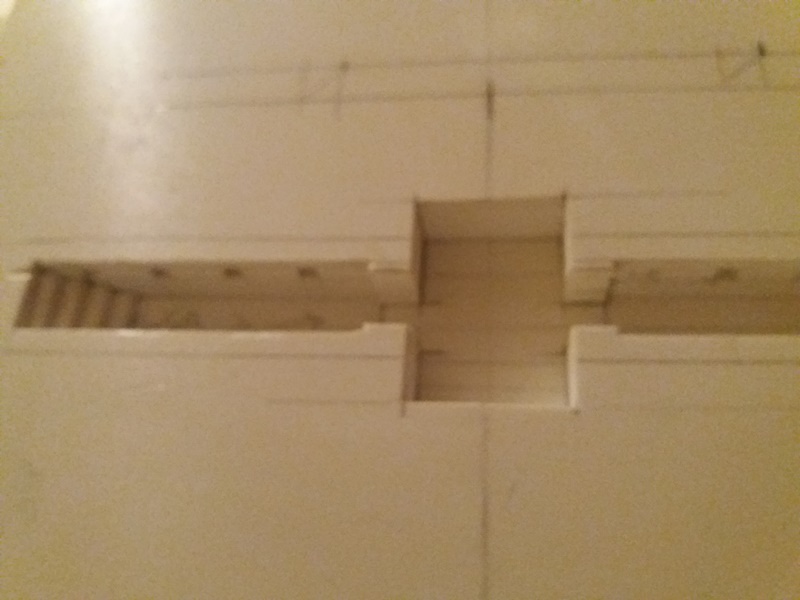

Le fosse le ho inserite sotto il piano già tagliato
049.jpg [ 87.66 KiB | Osservato 7569 volte ]
050.jpg [ 90.65 KiB | Osservato 7569 volte ]
e poi incollate sempre da sotto.
052.jpg [ 113.83 KiB | Osservato 7569 volte ]
053.jpg [ 100.23 KiB | Osservato 7569 volte ]

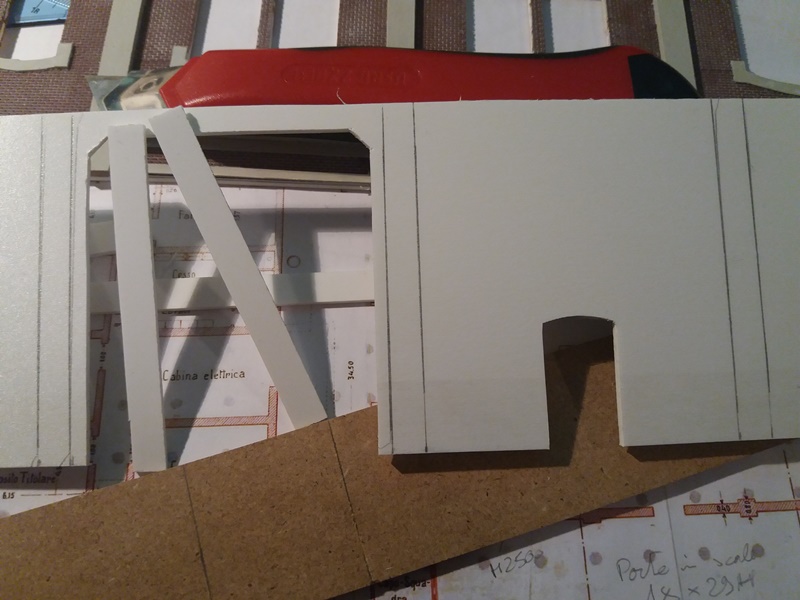

Ecco la base pronta a ricevere i binari e pavimento finito...
054.jpg [ 122.07 KiB | Osservato 7568 volte ]
057.jpg [ 67.7 KiB | Osservato 7568 volte ]
055.jpg [ 103.9 KiB | Osservato 7568 volte ]
056.jpg [ 115.01 KiB | Osservato 7568 volte ]

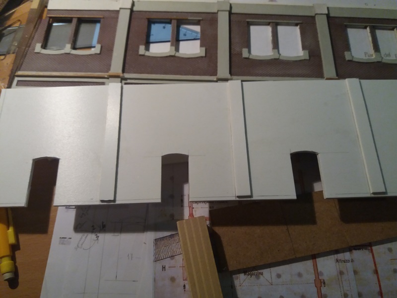

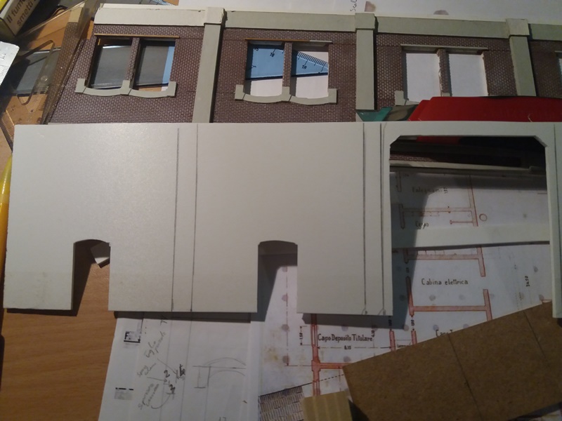

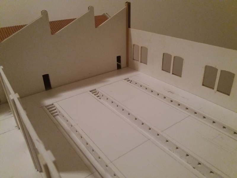

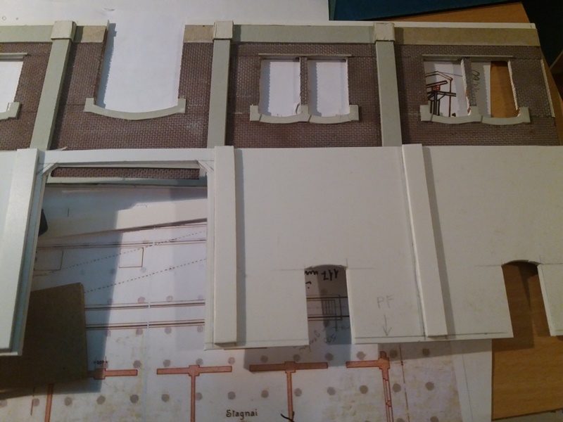

Una volta incollata la base completa di fosse su un altro pannello, sempre in forex ma da 5 mm di spessore per irrigidire il tutto e più grande per fare da appoggio alle pareti perimetrale e all'edificio degli uffici, non poteva mancare una prova di pre-montaggio...
060.jpg [ 124.3 KiB | Osservato 7564 volte ]
061.jpg [ 144.52 KiB | Osservato 7564 volte ]
062.jpg [ 184.56 KiB | Osservato 7564 volte ]
063.jpg [ 151.25 KiB | Osservato 7564 volte ]
064.jpg [ 157.31 KiB | Osservato 7564 volte ]

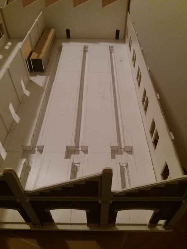

Qualche foto dell'interno prima della posa dei binari...
065.jpg [ 108.62 KiB | Osservato 7564 volte ]
066.jpg [ 135.42 KiB | Osservato 7564 volte ]
067.jpg [ 121.2 KiB | Osservato 7564 volte ]
068.jpg [ 102.06 KiB | Osservato 7564 volte ]
069.jpg [ 120.03 KiB | Osservato 7564 volte ]
070.jpg [ 87.54 KiB | Osservato 7564 volte ]

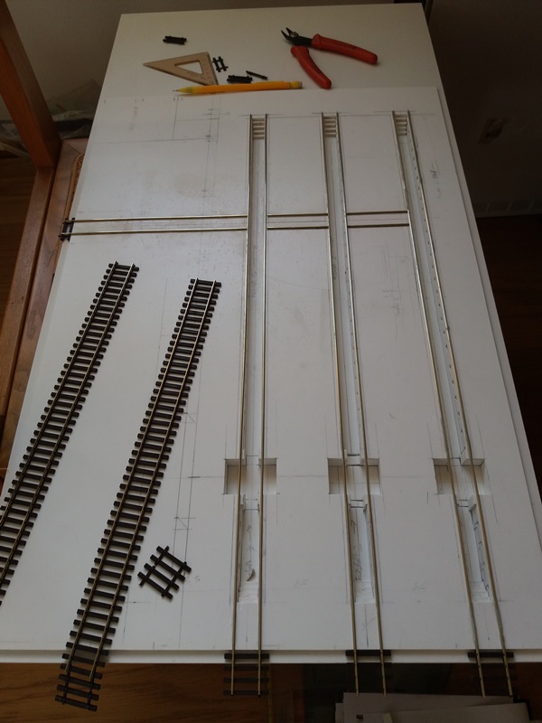

Le rotaie sono stata recuperate da flessibili Peco Streamline code 75, incollate direttamente con colla cianoacrilica sul forex, sperando di non aver sorprese in futuro. C'è da dire che una volta realizzato il pavimento a livello del piano del ferro non dovrebbero esserci problemi di resistenza...
075.jpg [ 128.27 KiB | Osservato 7563 volte ]
